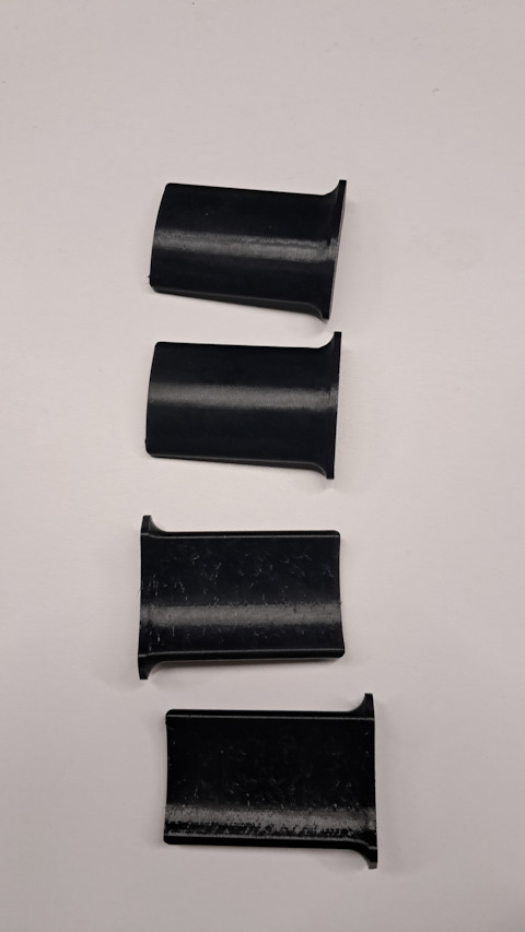

Продолжение) Проставки в сайлентблоки передних рычагов
В общем и целом, покупные с Озона проставочки повылетали не откатав и три дня. не держал их замок. Ну не держаться и все, сразу чувствуется что повылетали, управление "поплыло" А эффект я о…
Опа, земляк ) сделай пожалуйста комплектик )
Какой развал? И как и чем ты его на хавале планируешь делать? Там нет развальных болтов, перед только схождение рулевых делается, это одно, второе всё это шляпа со вставками, со временем благодаря трению они убивают сайленты, что резиновые что пластиковые вставыши и замена неизбежна, купи закрытые сайленблоки и не парь мозги, давно продаются везде, я так сделал и проблема ушла
пффф, я и не парю мозги))) поставил и проблема ушла, 10 минут делов. Ну а развал… схождение я имел это как единое целое, ну раз ты принципиально что по сути верно подметил. то хорошо — еще делать схождение. Ты забыл сказать что у меня подрамниковые развалятся… Однако скажу так-вот развалится по сомтрим, врать не стану… За всю жизнь я слышал столько всего, Диамант гамно -коробка развалится вариг дерьмо, легнум шняга, проставки убьют подшибники, это средство снимет лак. эта присадка высыпет катализатор, эти свечи гамно. эта плохо, китаец вообще зря покупается… Хоспади, ни ч не подтвердилось, но никогда не равно нулю -так что уважаемый мир и дружба а кесарю кесарево… время покажет. Дай Бог годик гарантии, а там и сменить доведется на новенькое авто.

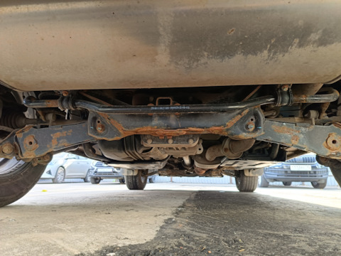

Фото днища за 2,9 года эксплуатации.
Всем привет.Увидел фото днища в ленте владельца Хавала ф7 и решил сегодня заехать на яму и провести осмотр днище своего автомобиля.Антикор при покупке не делал. Ржавчины на кузове и под кузовом не об…
