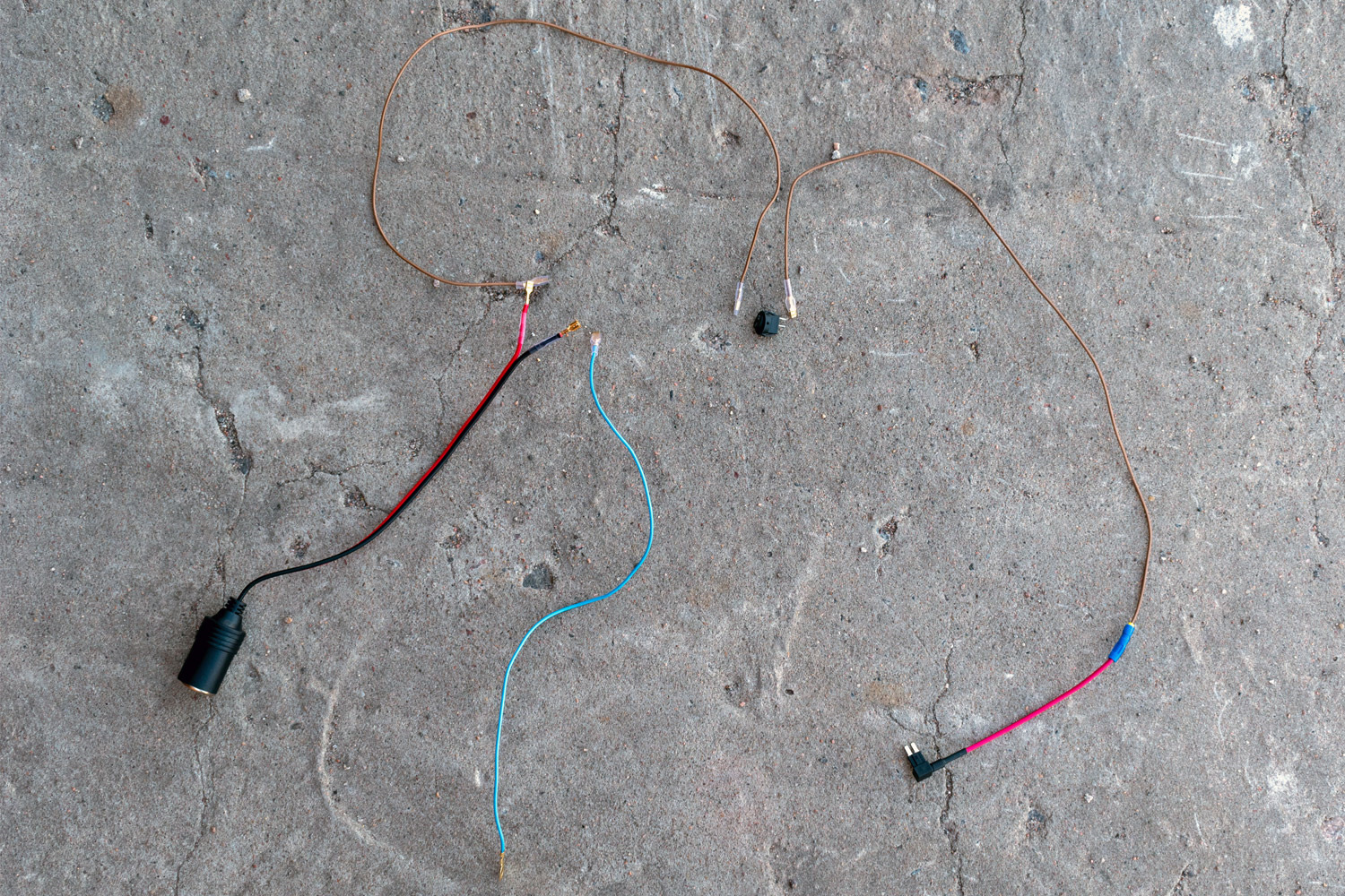

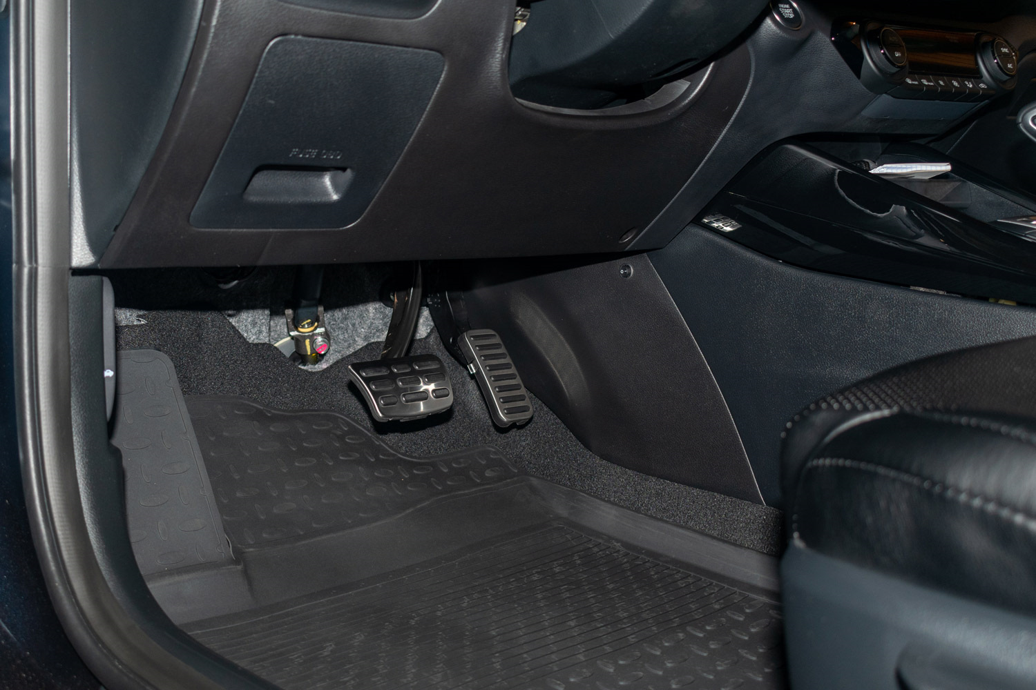

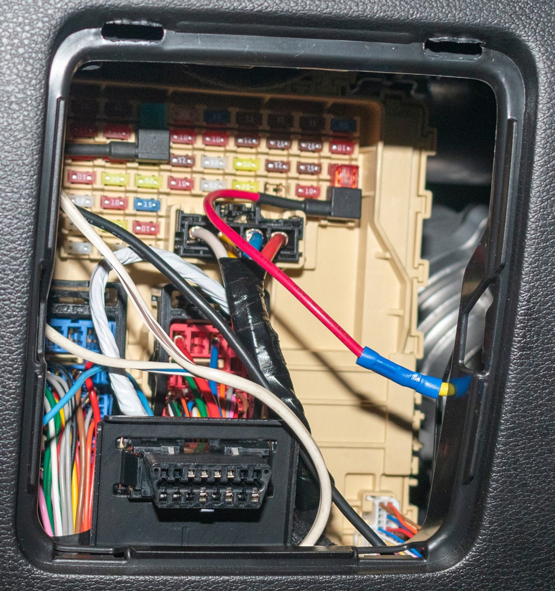

Немного заморочился с установкой видеорегистратора и радар-детектора.
Приобрел 2 разветвителя предохранителей, 2 розетки прикуривателя, провода, клеммы и кнопку.
Видеорегистратор включается при запуске двигателя и выключается при глушении.

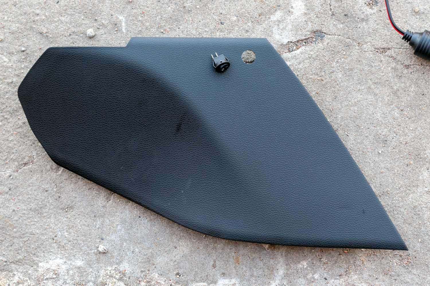

Включение радар-детектора вывел на отдельную кнопку, т.к. в городе езжу не нарушая скоростной режим и практически не его использую, а вот на трассе он мне верный помощник.
Выбрал для кнопки именно такое место по нескольким причинам: простота монтажа, относительная незаметность, удобство использования, данная панель стоит приемлемых денег и ее в любой момент можно заменить.

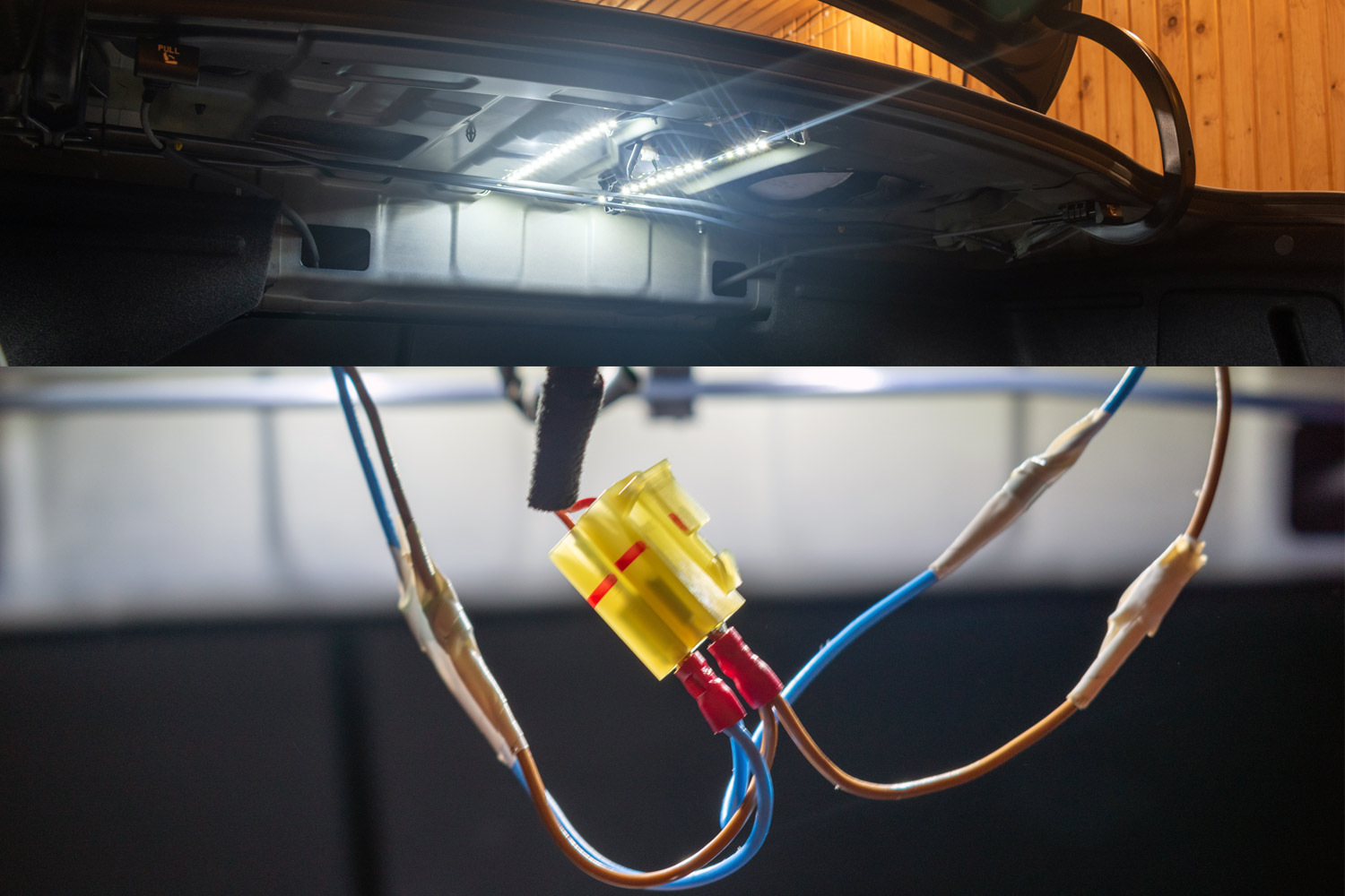

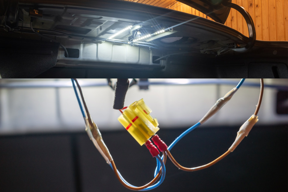

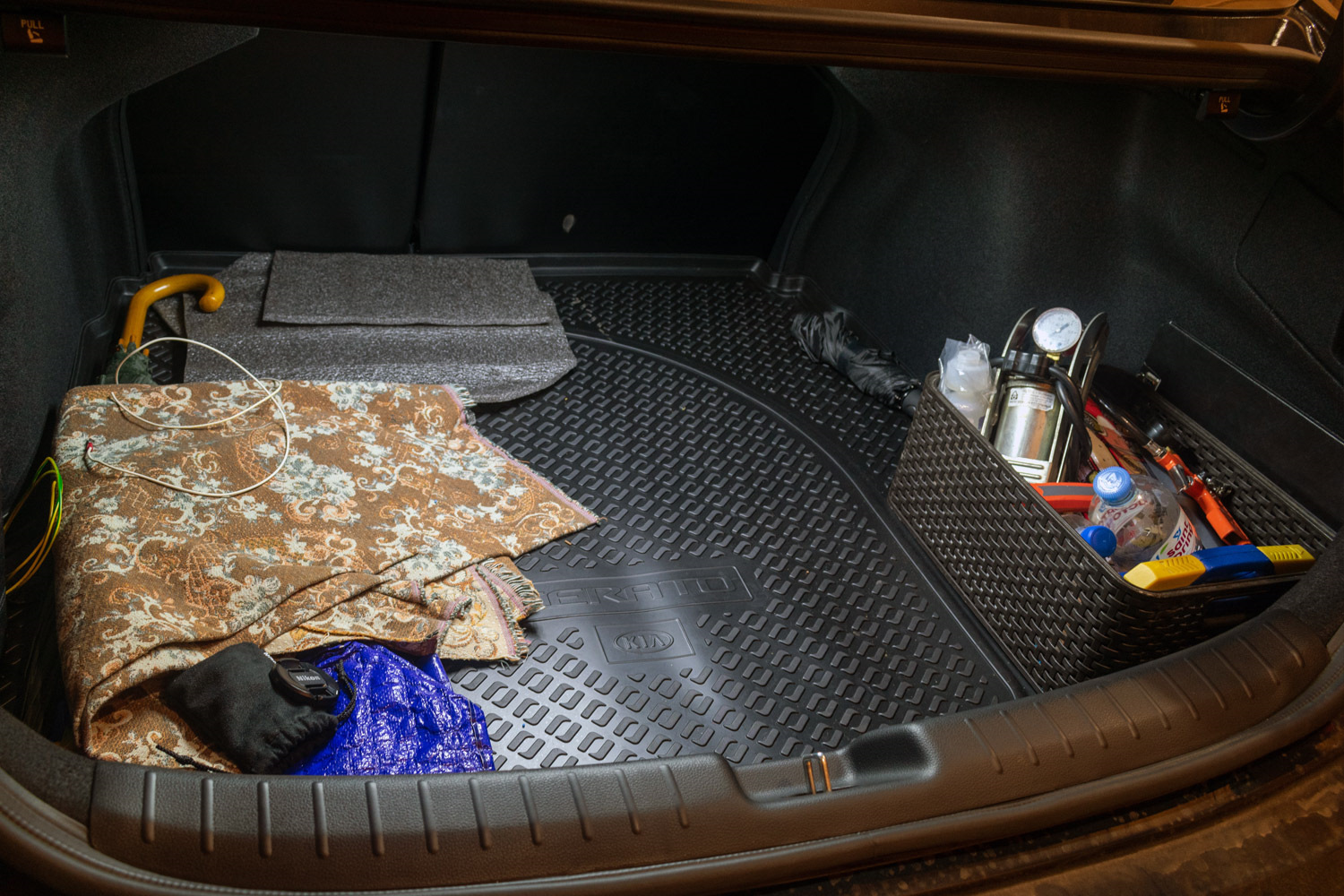

Штатный плафон слишком плохо выполняет свою задачу и функцию хорошего освещения взяла на себя светодиодная лента, наклеенная на алюминиевую полосу.
Теперь освещена вся зона багажного отделения

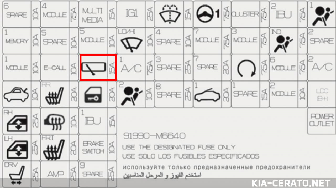

К кому предохранителю подключил регистратор?
platone
Спасибо

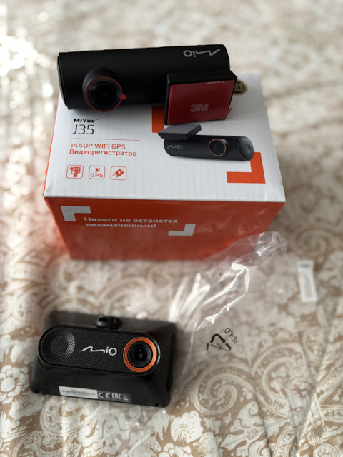

Можно фото аппаратов?

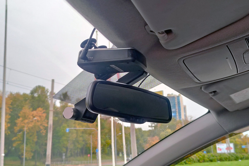

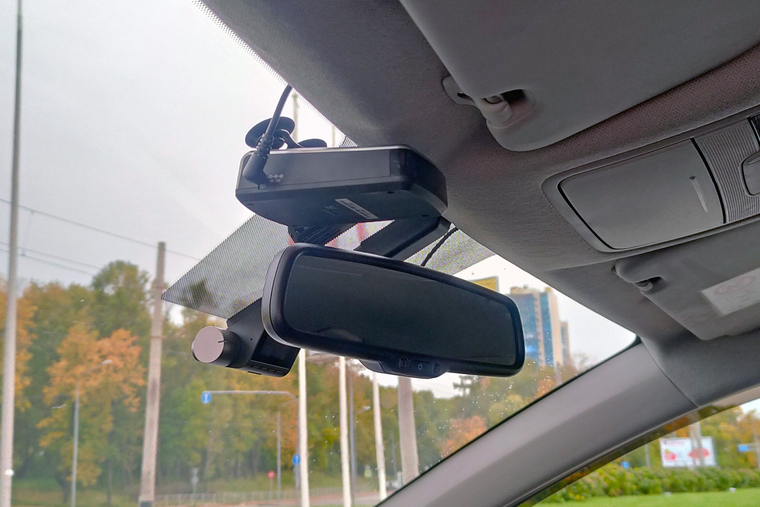

А зачем так высоко? 🤔
У меня просто на торпреде лежит и все тоже самое ловит и сообщает.
Удобно, чуть выше уровня глаз
+ присоска трясется ещё.
Supra стояла в этой машине у меня недолго. Больше 2 лет установлен SilverStone F1 Sochi PRO на магнитном держателе.
andreidan
Радар-детектор SUPRA DRS-iG68VST
Видеорегистратор 70mai Dash Cam Pro Plus+ A500S
