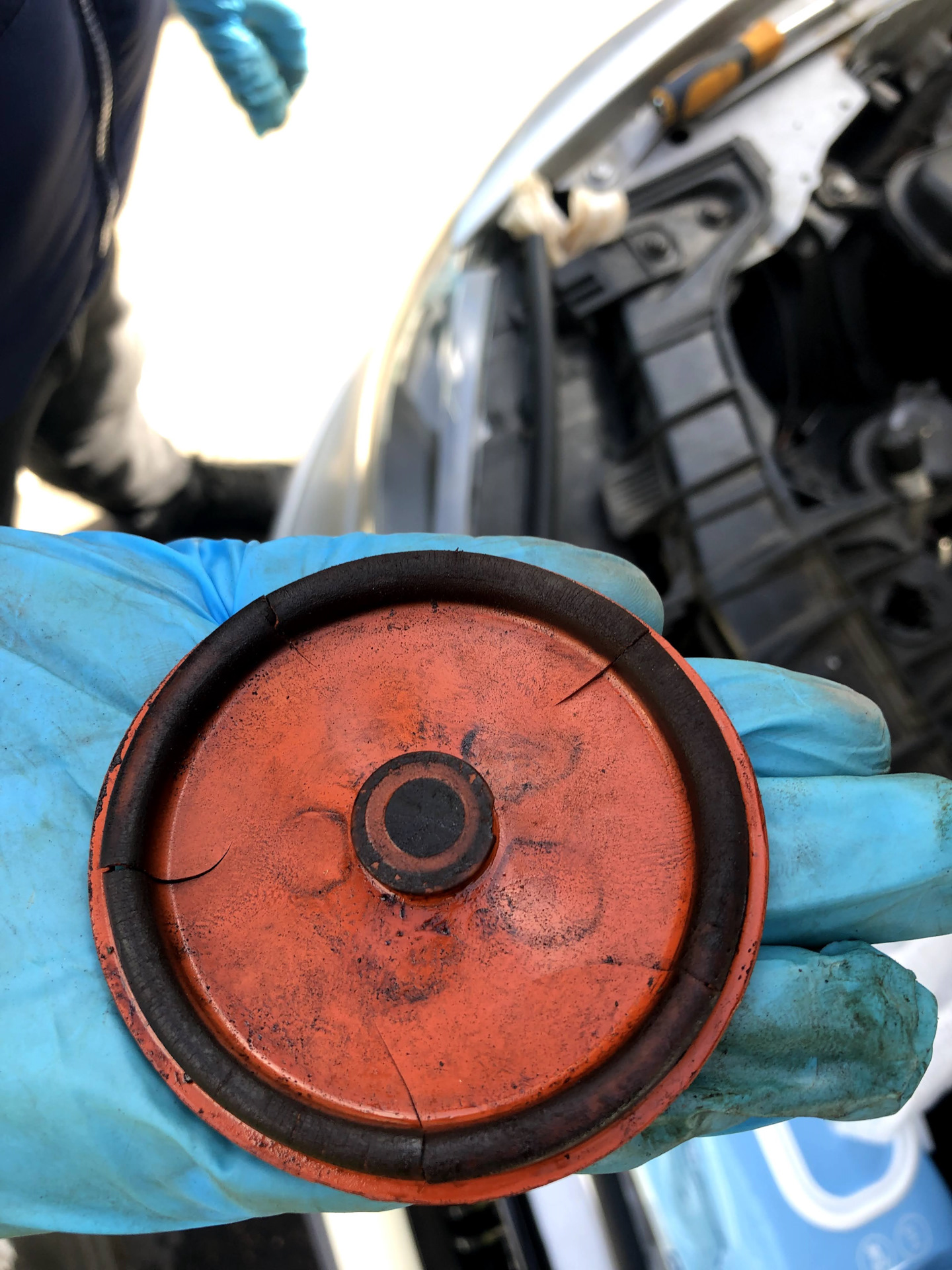

Просто захотелось её поменять, так как это сделал тык. Да и цена не такая уж и большая (если резинку менять раз в 10 лет). Собственно со всей процедурой помог Андрей (BMWvood) от покупки до установки — СПАСИБО ОГРОМНОЕ!
Что было куплено:
— Клапан КВКГ [HR11127568579],
— Очиститель карбюратора [я забыл],

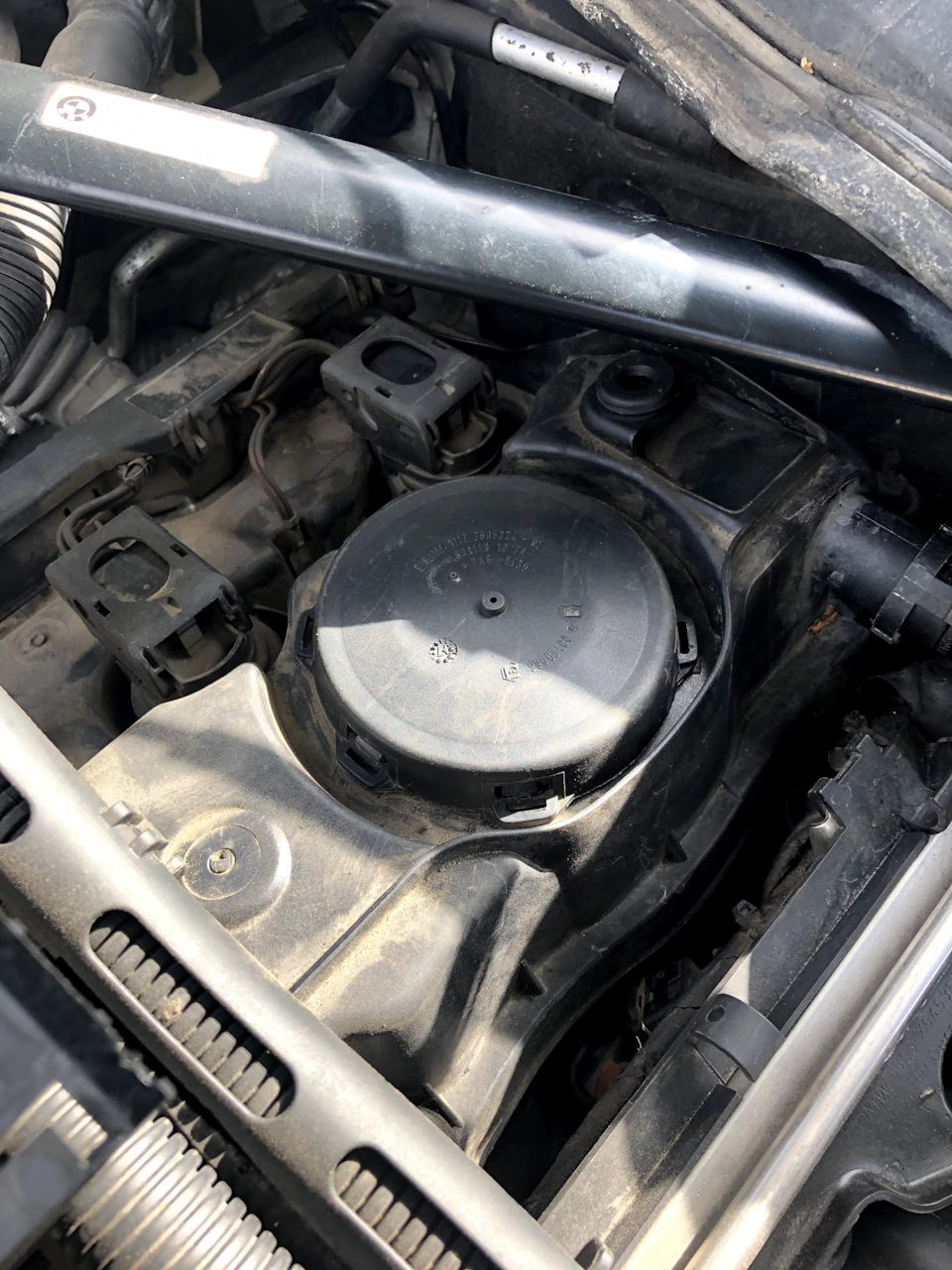

Процедура установки:
— Очень хорошо прогреваем мотор (я проехался по пробкам),
— Снимаем жабо,

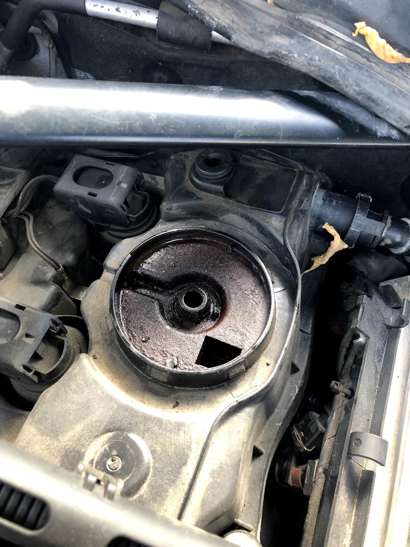

— Отщелкиваем крышку клапана,
— Чистим все там и собираем обратно.
Пару слов:
— Пропали плавающие обороты при запуске (был разброс 800 — 1100),
— Динамика на оборотах с 1.500 до 3.500 улучшилась. Да и в целом машина стала более активно отзываться на газ.
— АКПП стала переключать мягче.
— При снятие родного клапана — он оказался цел, но уже резинка рвалась от малейшего надлома.
Стоимость:
— Клапан КВКГ: 1.500₽,
— Услуги BMWvood: Бесценны (уточняйте).
