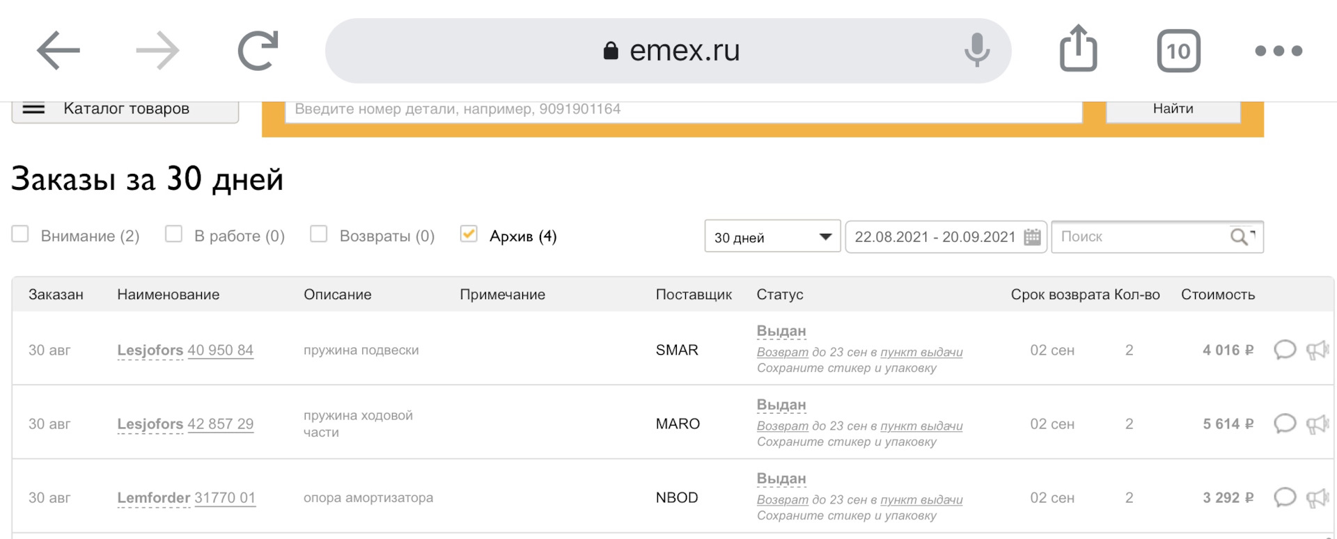

1. Пружины задние Lesjofors 42 857 29;
2. Пружины передние Lesjofors 40 950 84;
3. Опорные подшипники Lemforder 31770 01;

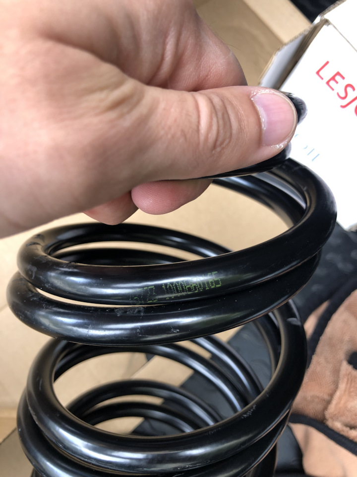

кстати, можете сфоткать номерки на самих пружинах?
Дойду до машины сфоткаю

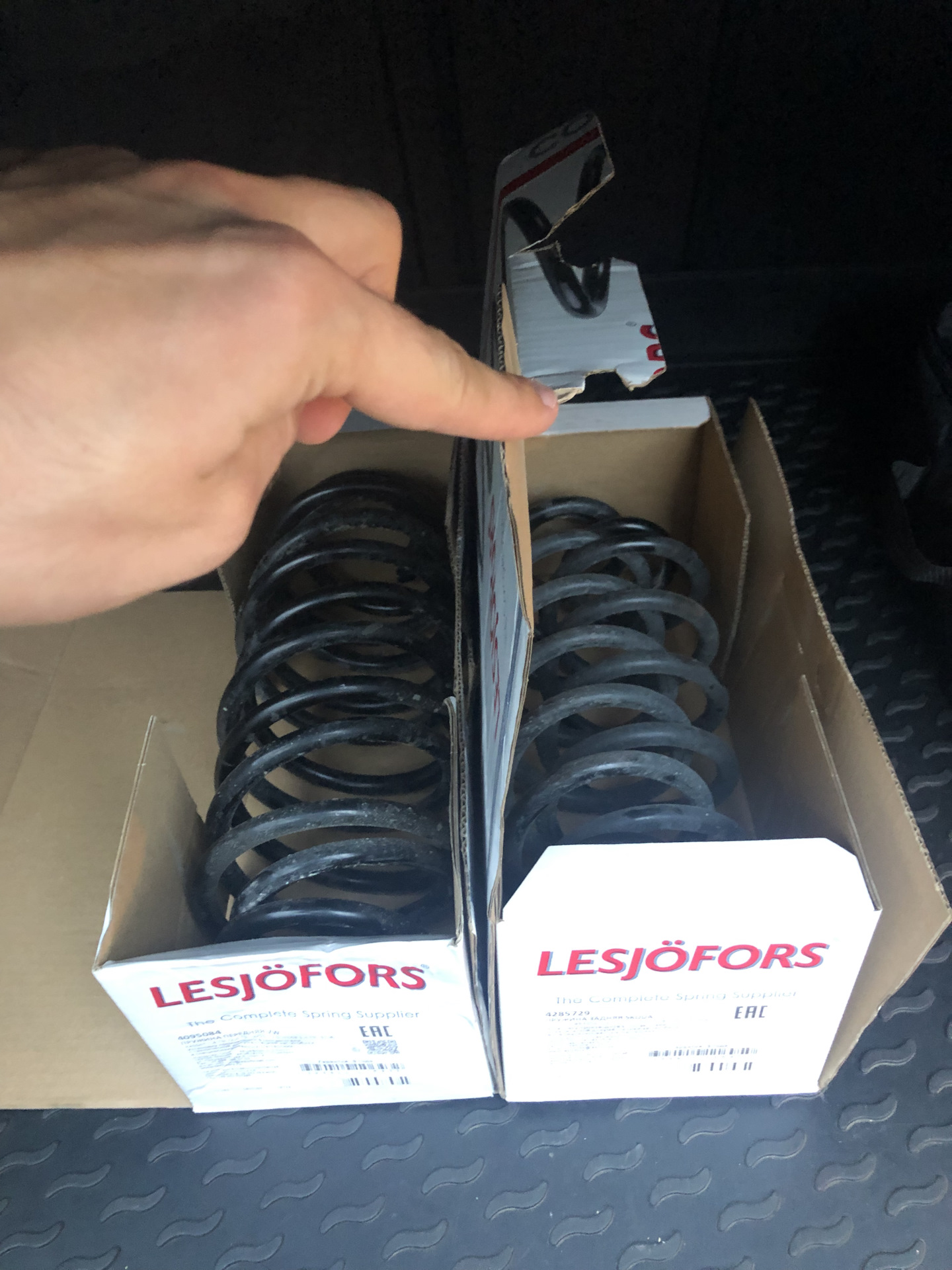

Спасибо за фотки, у меня такие же номера на пружинах. Я просто брал их с авито, и думал в коробки от 42 857 29, 40 950 84, положили другие пружины
Вот я смотрю на бортжурналы и многие ставят такой конфиг и все круто, но у меня перед так сильно упал и на пружинах видно метки, что они прям складывались как будто, я не знаю возможно ли это вообще, но между витками отметины прям сильные, как-будто виток к витку сомкнулся. Может слишком слабоватые выбрал?
