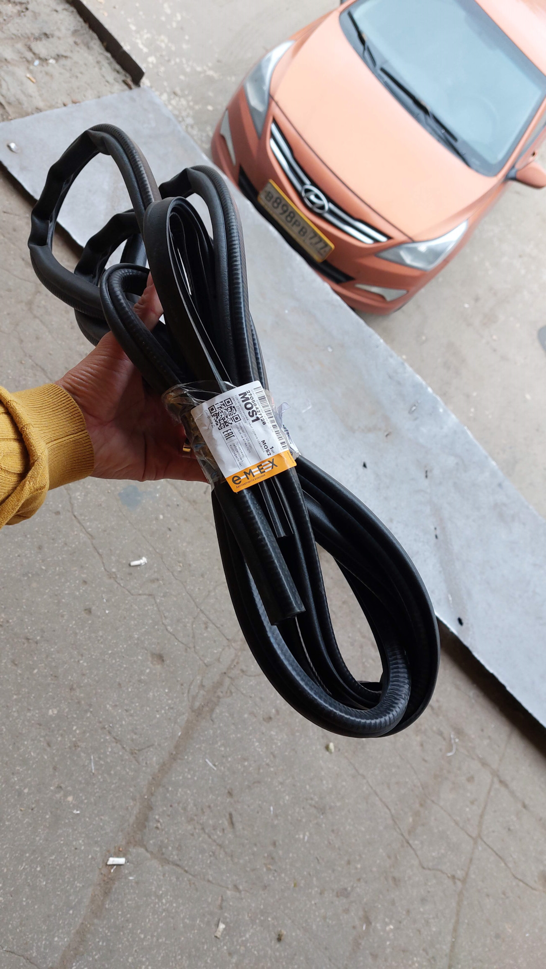

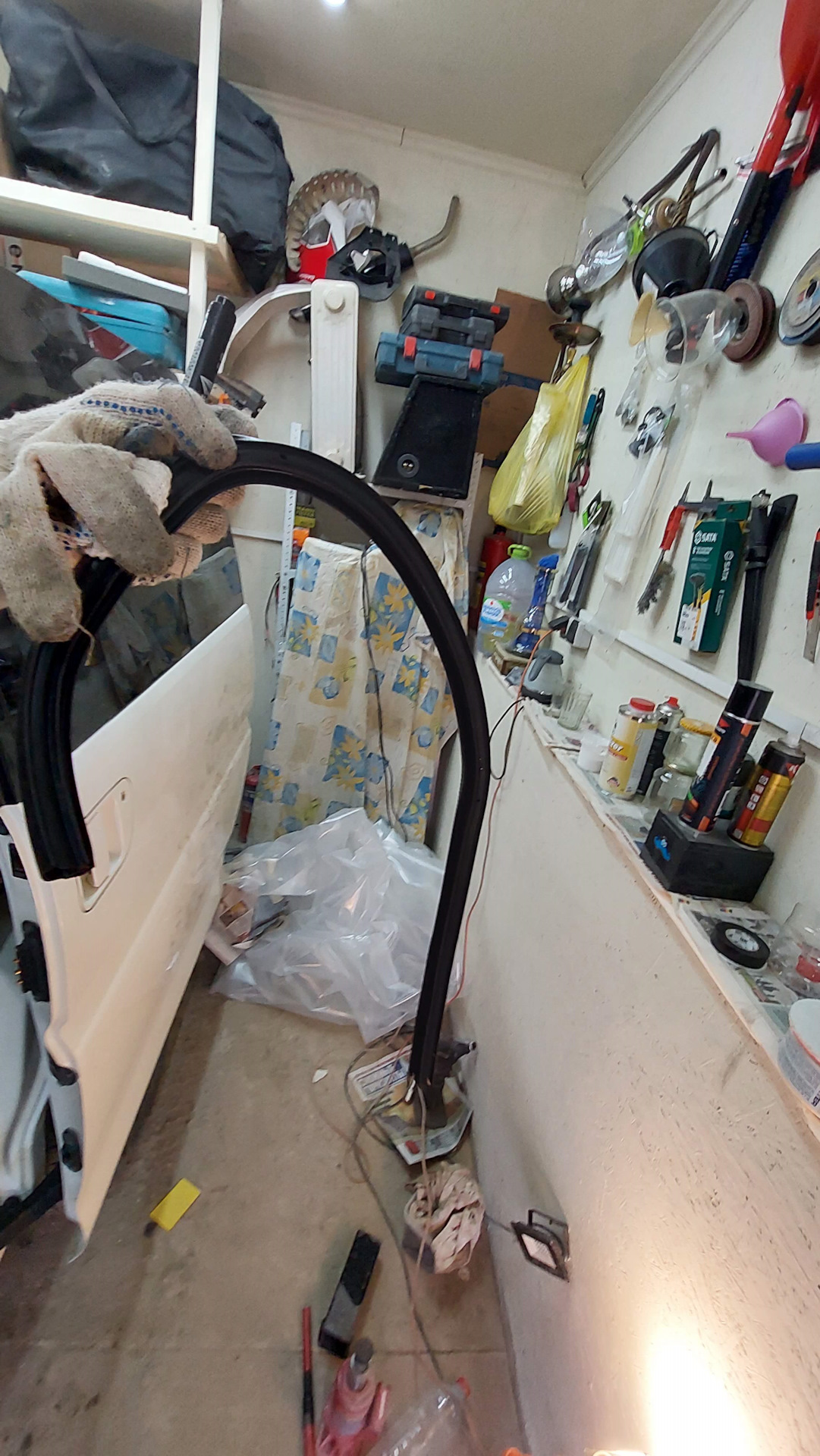

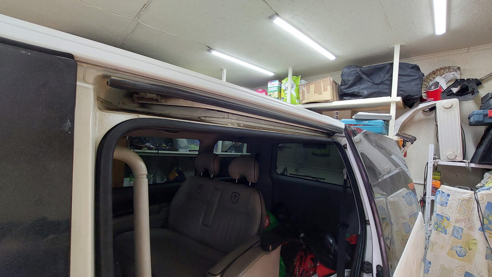

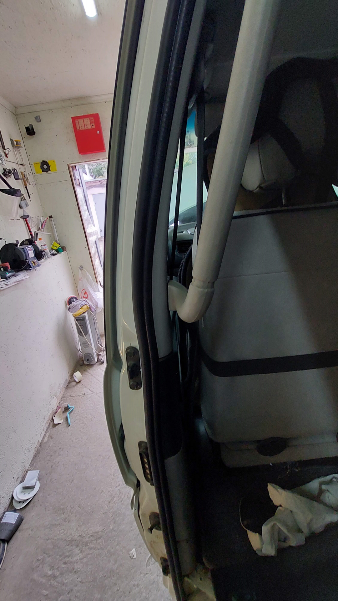

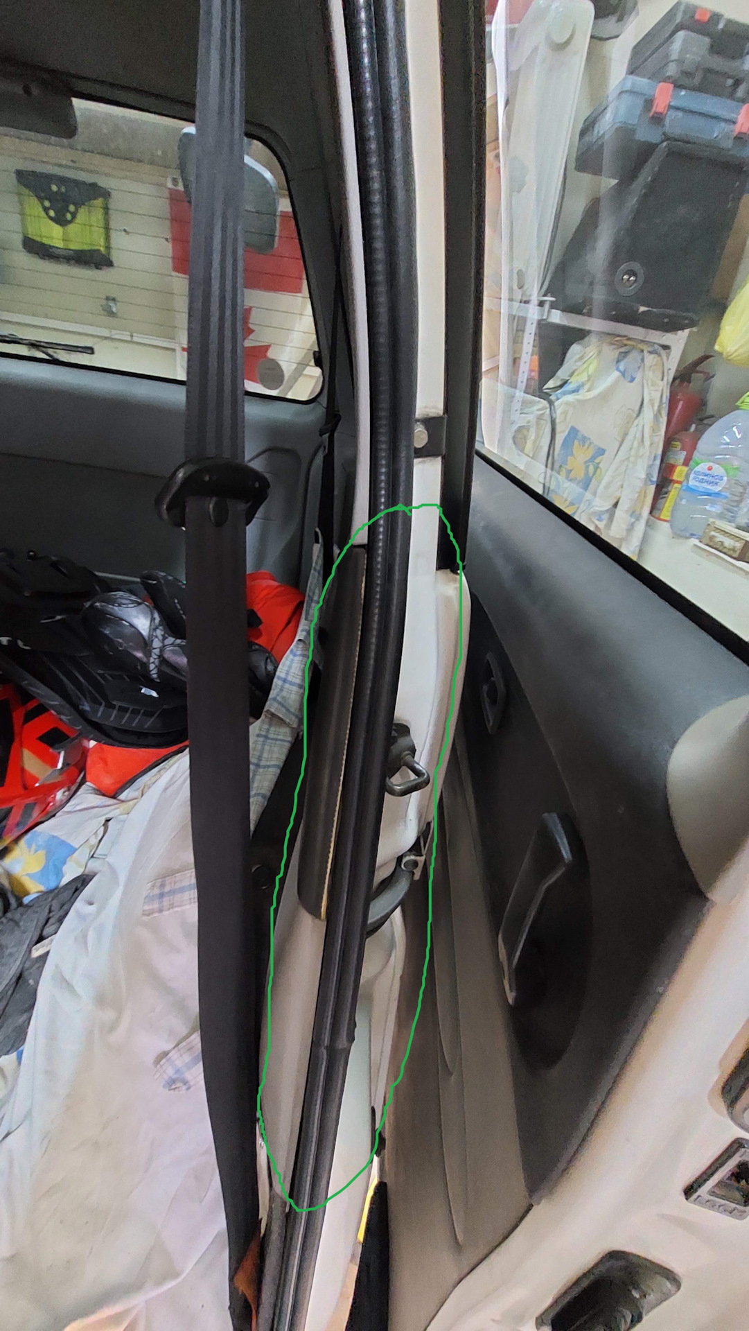

Родной уплотнитель в некоторых местах пришел в негодность
Заменил на уплотнитель от газели, номер для заказа емекс, екзист — 27056427126
По длине примерно на 50 см длинее родного, единственный косяк нет внутри кантика
Уралэластотехника 27056427126 — 410р
Косяк, так как нет внутри кантика
Остаток

Есть же с соболей резинки с кантиками, правда в нашем городе пока не нашел, но у вас должны быть.
Так не пойдет, нужно концы сделать в низу чтоб вода стекала .
Приветствую. Результат есть?
тихо, тепло)), думаю еще смазкой тефлоновой помазать, что бы меньше портился, а то это РФ производство))
