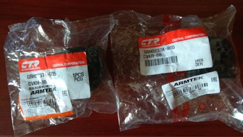

Продолжаю делать ходовую потихоньку. Такими темпами, можно будет начинать заново, когда закончу) Но не получается все разом.

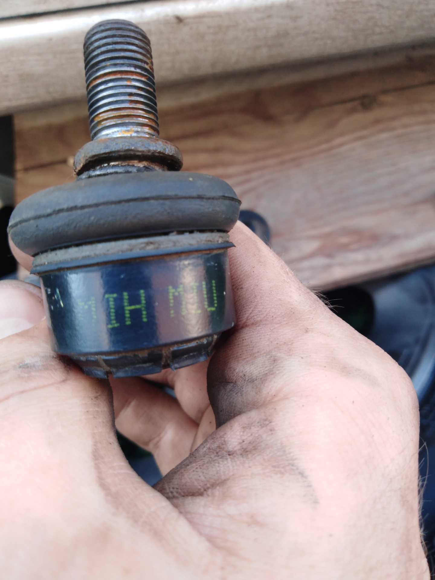

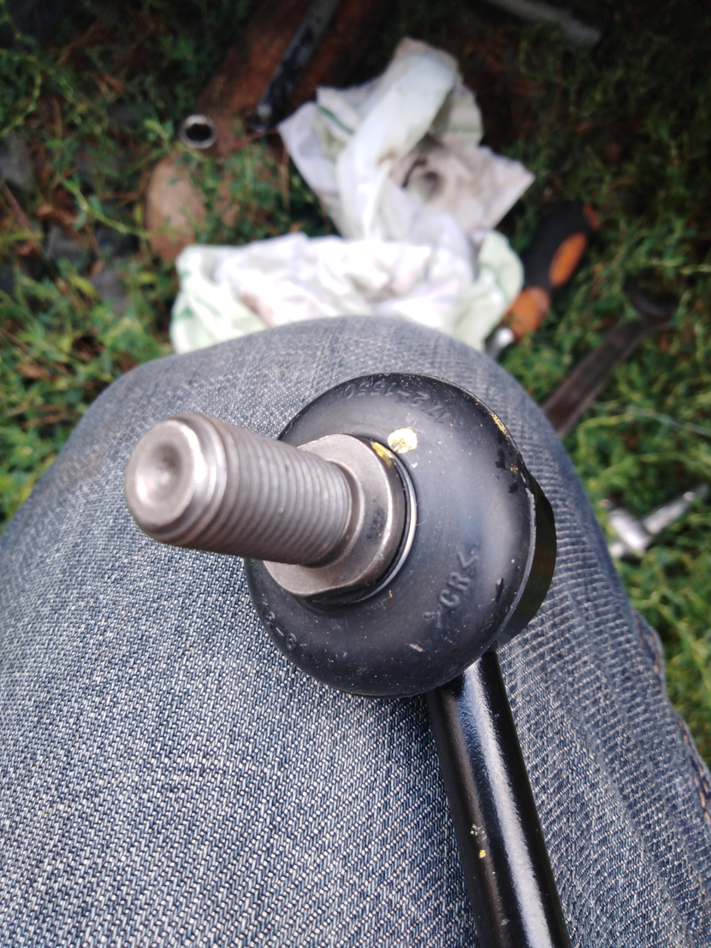

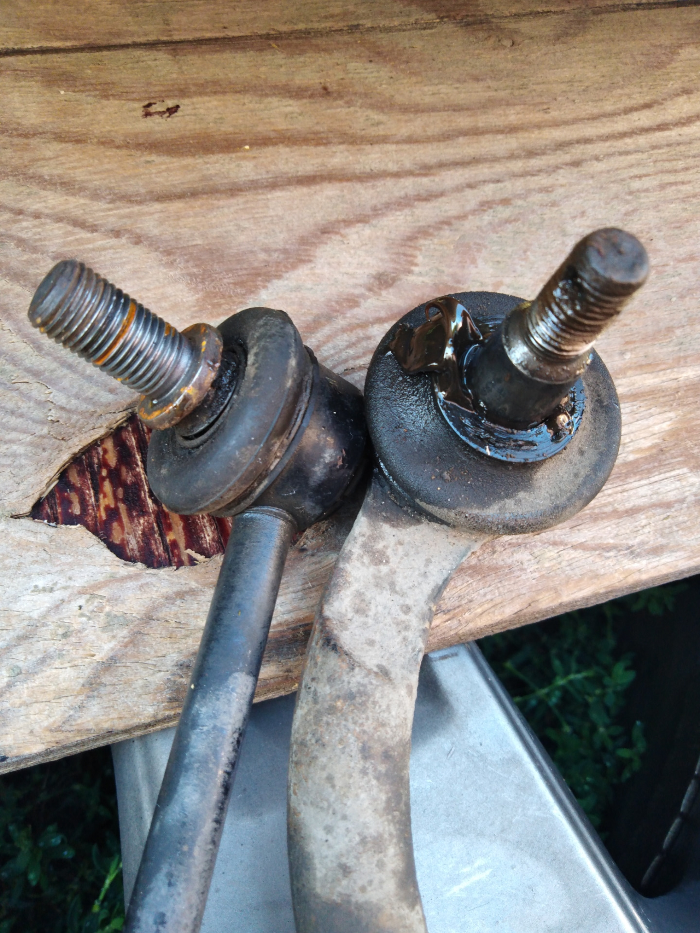

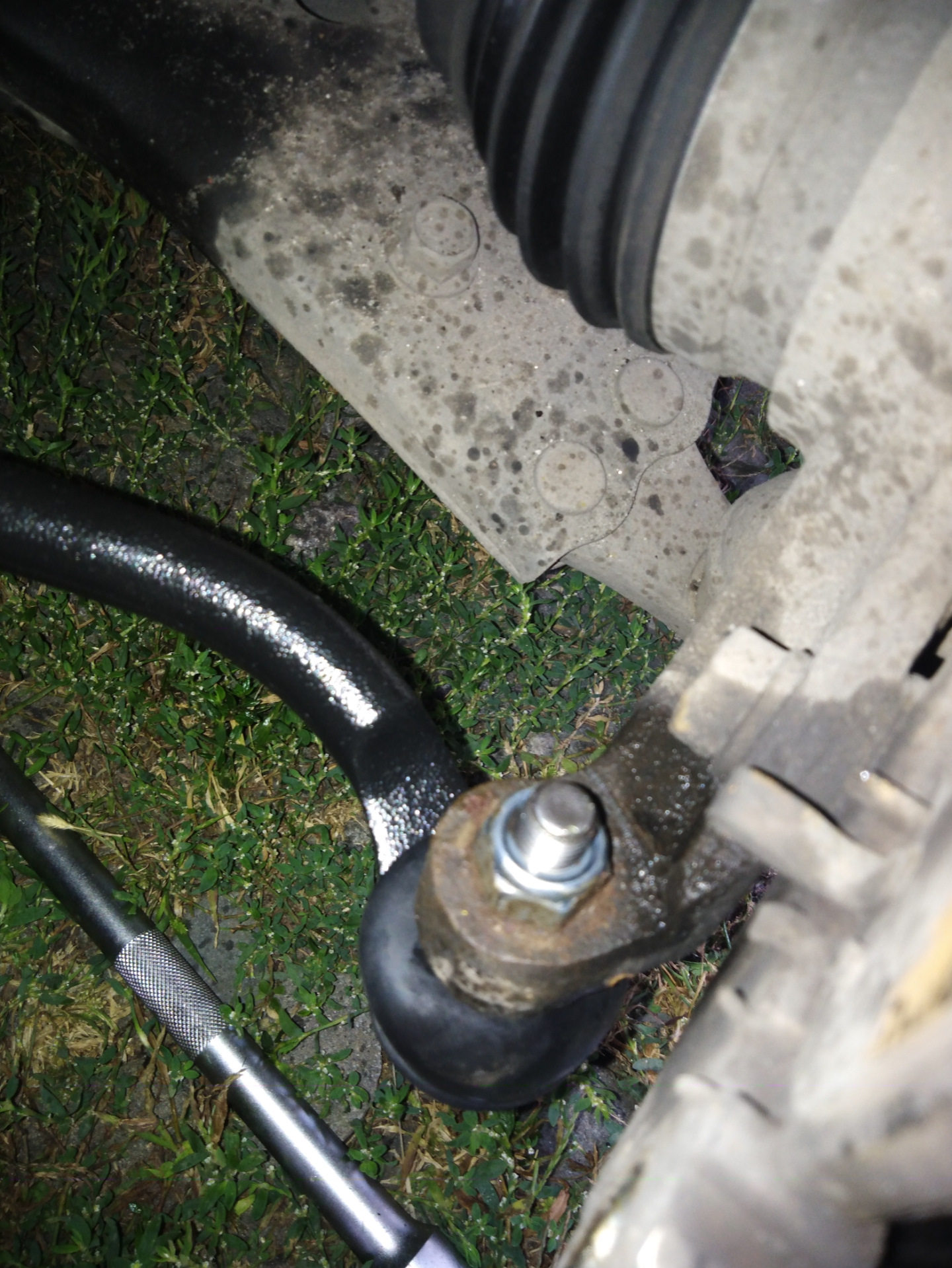

Стойки стабилизатора не стучали, но были уже на подходе, до зимы лучше заменить, то же и с правым рулевым наконечником, рукой легко болтался.
Рулевая Ctr

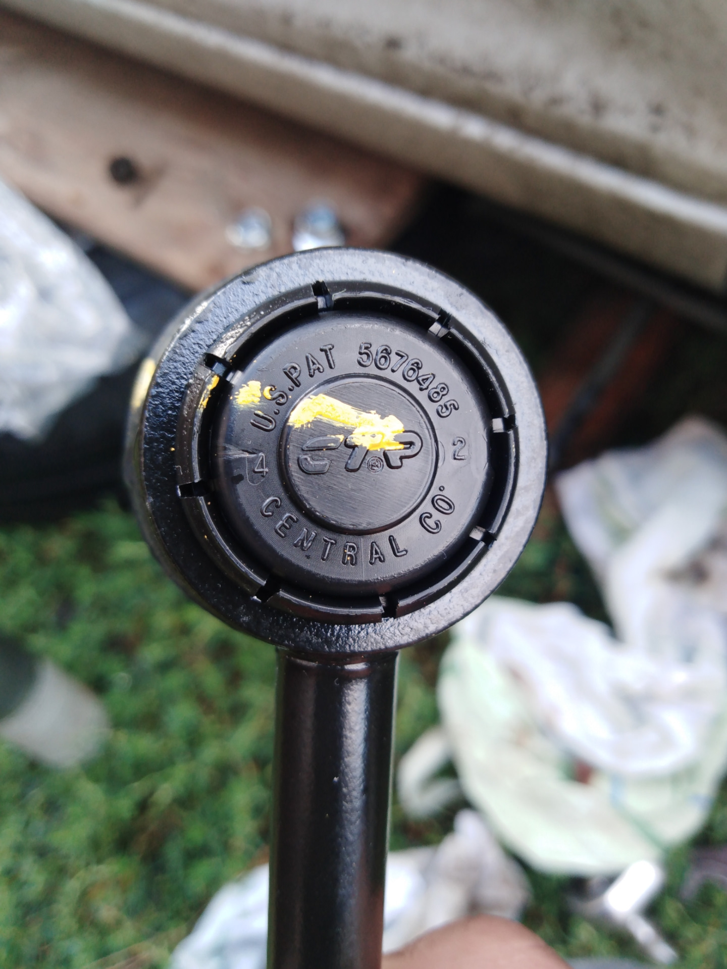

Стойки 548302h20xfff но по факту то же ctr
Запчасти на фото: 548302H20XFFF
Заменил два пыльника направляек теперь справа, смазка trw
Что удивило, прошло пол года как поменял пыльники слева, но нижний закис, еле достал, пересмазал. Правда доводилось ездить в воде, по самое брюшко.
Остался противный треск при повороте руля, подозревается опорник, на шруз вроде не похоже, да и появляется после долгой езды.
