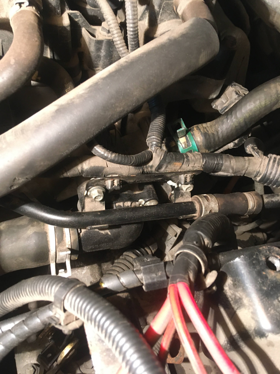

На днях я замел, что машина перестала прогреваться (или прогревалась ооочень долго). Начал грешить на термостат и не прогадал. При замене ориентировался на статью комрада gortrex.
Температура при езде не поднималась выше 60-65 градусов.
Слил антифриз с радиатора и с печки (сливал через шланг). потом начал всё разбирать.
В итоге слил литров 6-7.
Вот и виновник торжества. Видно как вылезло уплотнительное кольцо.

Температура при езде держалась в районе 78-82 градуса.
Вернувшись в город встал и дождался включения вентилятора. Сработал при 97 градусов.
Печка греет отлично.
На этом всё.

Блин я менял недавно термостат и ничего не изменилось, все равно не прогревается до рабочей температуры
Мб проверить новый термостат, вдруг брак?
