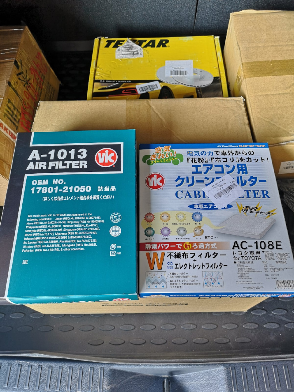

Начну с простого. Замена масла в моторе. Прокатав 7500км, обновил масло (Lukoil Genesis Armortech JP 0W-20), а также масляный фильтр (C-110 Vic) и прокладку пробки поддона (90430-12031).
Ну и прицепом заменил салонный (в этот раз поставил не угольный Ac-108E Vic) и воздушный (A-1013 Vic).
Ласточка после этого по тише стала работать, сильнее кондиционер стал дуть и в целом упал расход топлива, появилась доселе не виданая мощщь и машина стала крутить мотор до 10 тыщь оборотов))) Лан шучу) до 9 тышь).
