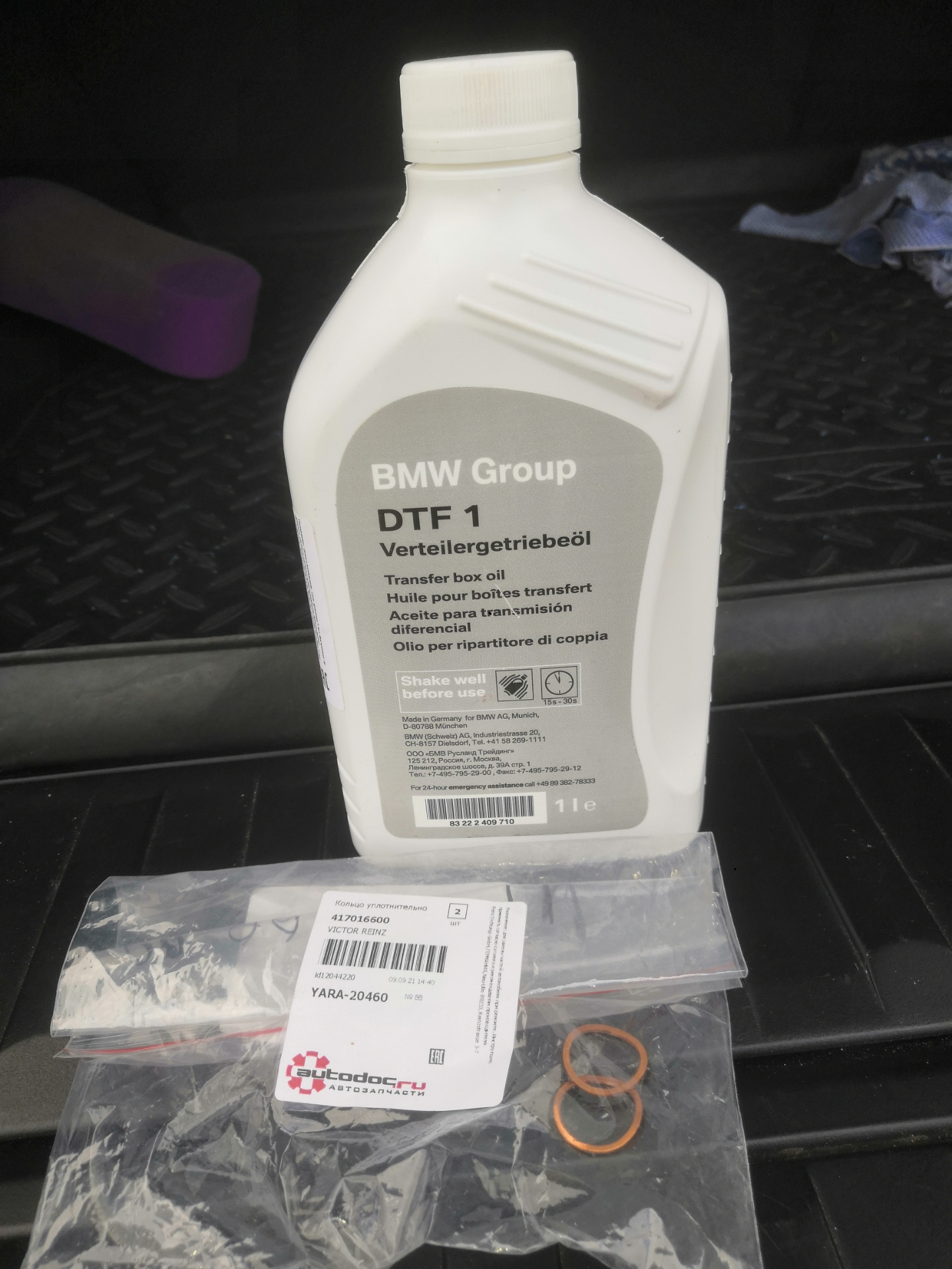

В руководстве по эксплуатации пишет : заправка на весь срок службы без необходимости замены масла. (мкпп, акпп, роздатка, редуктор п-з) весёлые шутки у производителя 😁
Я беспонятия что, кто и когда там менял. Так что лучше поменять все жижи и ездить спокойно, чем иметь убеждение что на 148000 иасла не меняют) а если там не 148, а 300 или 500. Что делать, как быть?

При замене масла в раздатке на Рестайлах — также требуется провести процедуру замены масла Компьютером
У меня ошибка висит "Износ масла", что это значит?)
Это значит пора менять машину)))))
Масло менялось не так давно причём.
Ой, извините, я думал вы пошутили, если висит ошибка, можно попробовать стереть ошибку или сделать адаптацию.
Стирал, но адаптацию не делал. Вылетает снова.
Попробуй сделать адаптацию.

Да а мне то что, я себе поменял, просто скинул что по книжке пишет)
Вот и я поменял)
Это наверное распространяется на срок гарантии))
На пробеге 148 масло в редукторе и мостах не меняют😏
Адаптировал ?
До замены
А адаптацию сделать после замены? :)
(из рейнголда запускается)
P.S. Пробег какой-то мистический…я по 6-8 тысяч в год езжу и то уже за 200 перевалило.
Адаптацию сделал ещё до замены))) а по пробегу я думаю что там тысяч 500. Но по состоянию вроде соответствует спидометру. Я этим не заморачиваюсь
