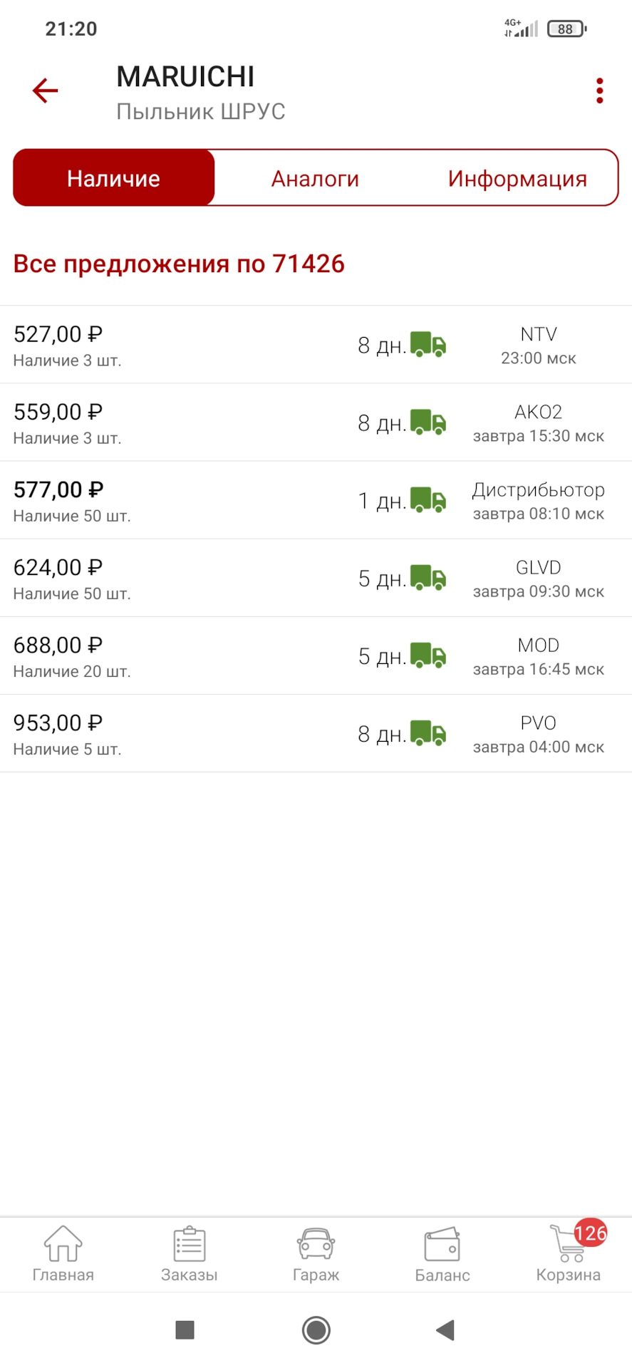

Вот тебе ещё артикулы:1987-смазка шрус LM-47,99 93 8757-хомут малый, 99 94 5643-хомут большой
Спасибо тебе ещё раз добрый человек)) а почему кстати именно ликви моли смазка?
Да черт её знает, почему она🤣🤣другие юзал, как то не зашли
maruichi 71426 Это артикул как раз пыльника этого японского?
Да

вот бы найти артикул точ таких же "пластиковых" пыльников
а то чёт, всё или резиновое или силиконовое
Пыльник maruichi 71426 такой как раз
пишут резиновый www.drive2.com/l/6956978
Резина резине рознь
Romazan67
Маруичи — обычная резина, он не такой как оригинал (пластик)
Ну не знаю, подержав в руках пыльники разных производителей этот как то больше внушает доверия
