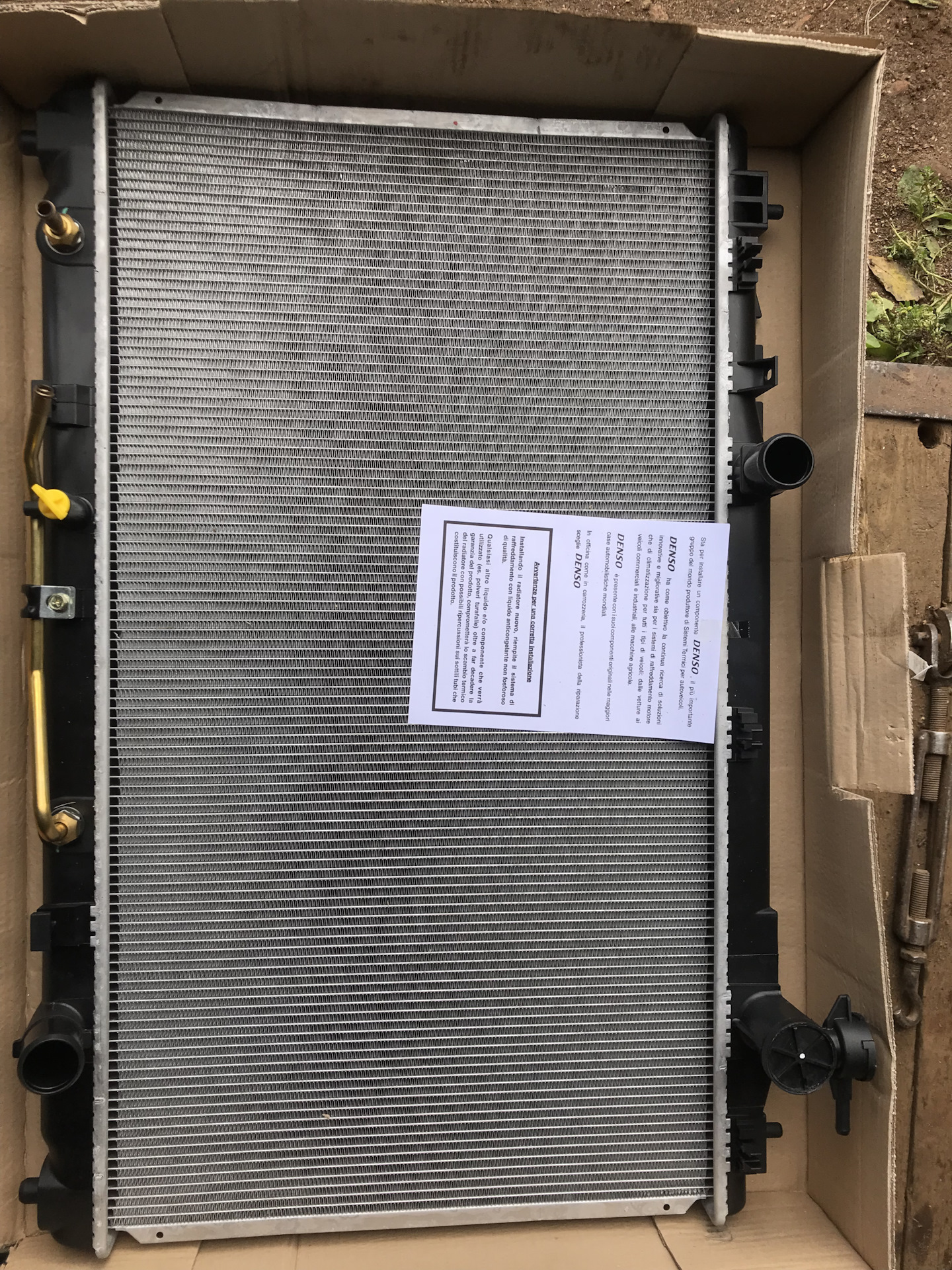

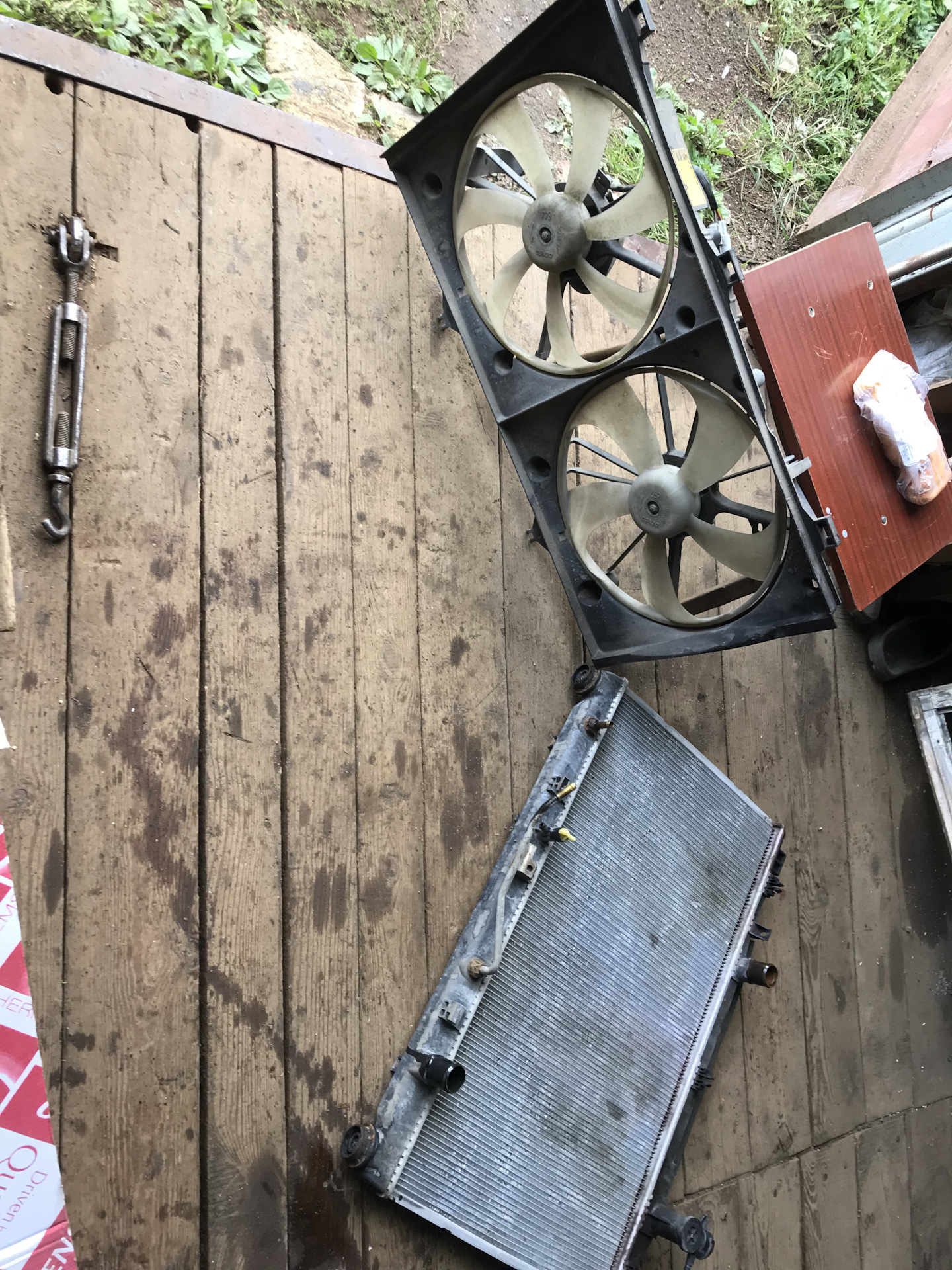

Появилась проблема, поднялась температура немного выше средней, обнаружил что расширительный пустой. Долил антифриза, хорошо был в багажнике литр на такой случай. Радиатор при этом сухой, под машиной все сухо.
Через пару дней обнаружил что антифриз опять исчез, немного мокро в спайке верхнего бачка радиатора.
Прочитал много по этой теме, но пришёл к выводу. Поставить оригинал и забыть про проблему. Так как комплектующие на наши машины ставят фирмы Densо, я заказал радиатор этой фирмы.

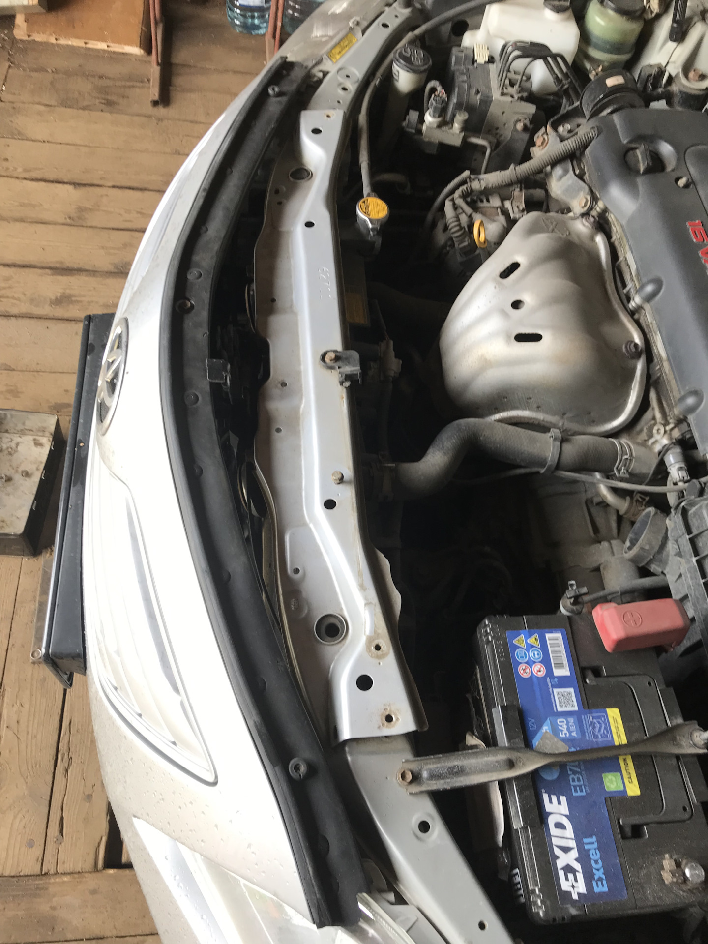

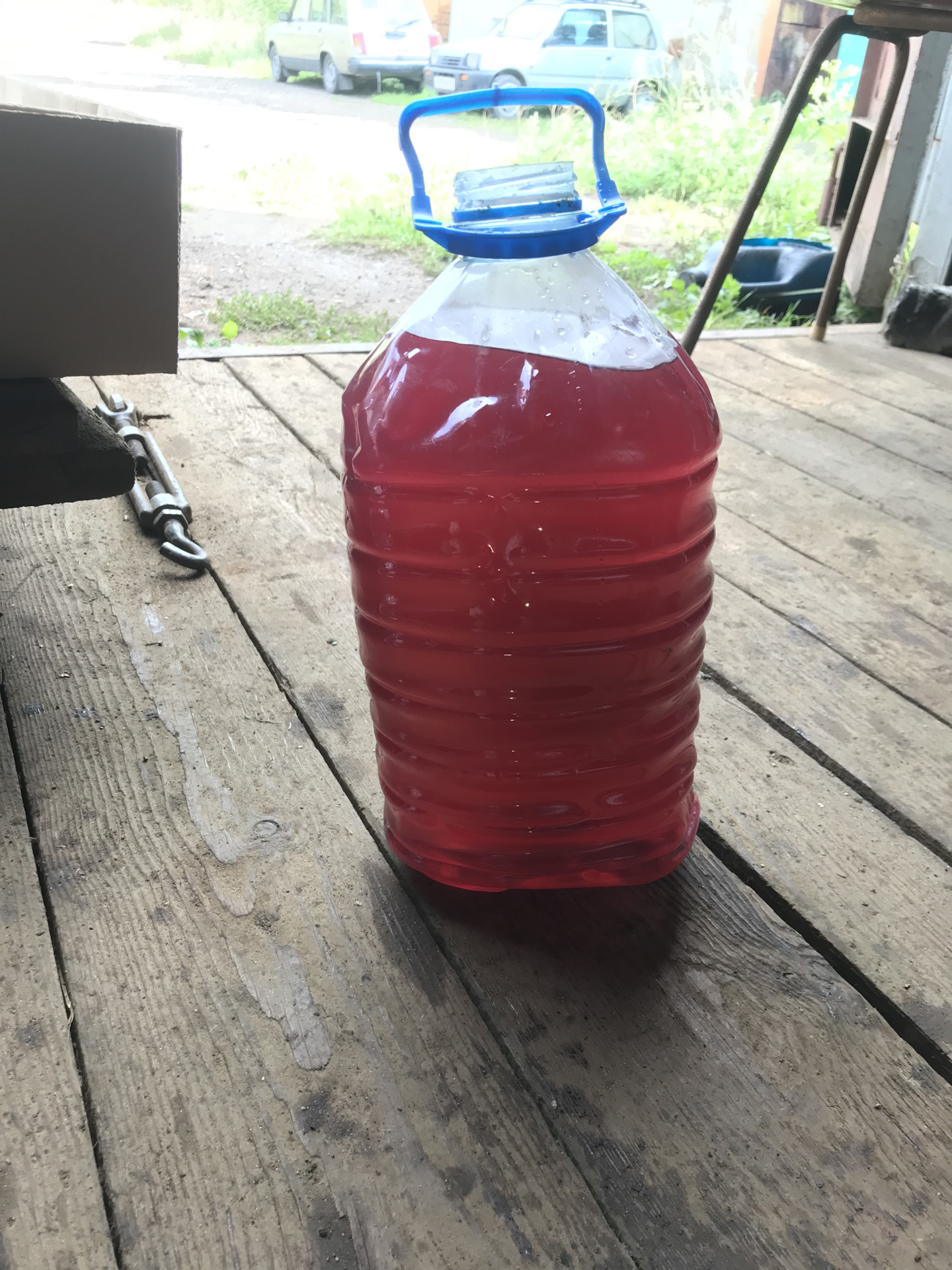

Первое что делаем это сливаем жижу, у радиатора есть краник он же пластиковый винт(не выкручивайте до конца, может выпасть) и у маслянного фильтра второй краник с блока.
Второе снимаем планку над радиатором 4 болта головка на 10. И отсоединяем провода от ракушек сигнала.
Третье отворачиваем радиатор кондиционера от основного радиатора 4 болта головка на 10.

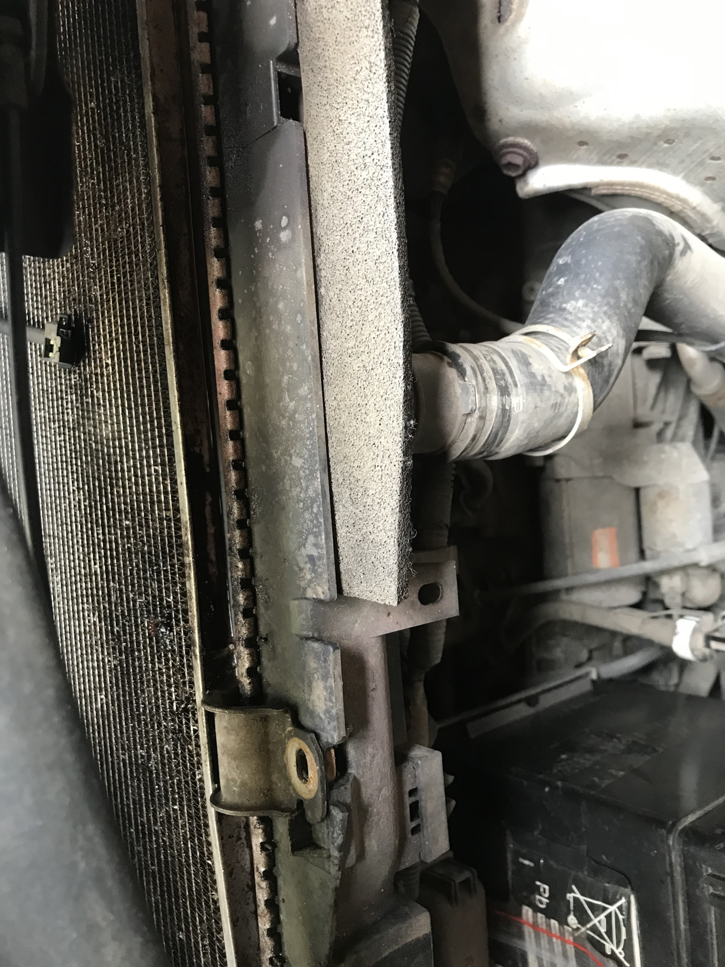

Четвёртое снимаем патрубки сверху снизу, с расширительного бачка. В нижнем бачке радиатора есть 2 подходящих шланга(охлаждение масла АКПП)
Снимаем и вставляем в них болт диаметром 12 и зажимаем хомутом каждый.
Пятое отсоединяем провода от вентилятора. Вынимаем потерпевшего и снимаем вентиляторы с него(4 пластиковые защелки)
Ну и все в обратном порядке собираем и ставим.

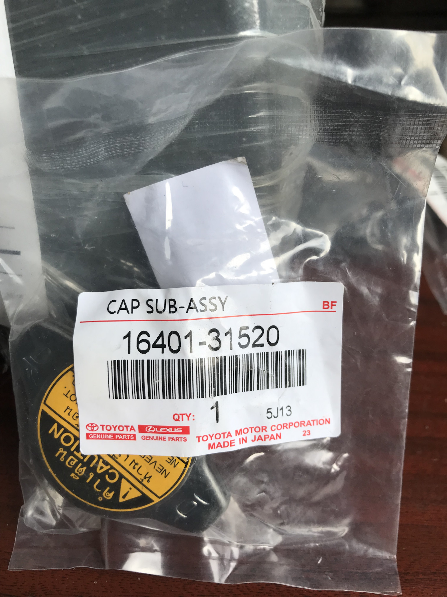

Я поставил новые резинки две верхние и две нижние и крышку радиатора, номера прилагаются.
Затем когда все установлено, в системе примерно 1 литр антифриза остаётся.
Заливаем дистиллированную воду в сам радиатор.
Через расширительный не уйдёт, там нет отверстия, весь процесс в нем осуществляется через шланг за счёт вакуума)))
Заводим, греем чтобы сработали вентиляторы и сливаем жижу.
И так повторяем пока вода не будет практически прозрачной.
В системе остаётся 1литр чистой воды, я брал концентрат и мешал с дистиллированной водой 60 концентрата 40 воды с учётом в блоке.
Концентрат брал Тойота
Всем спасибо кто дочитал, надеюсь пост был полезен.

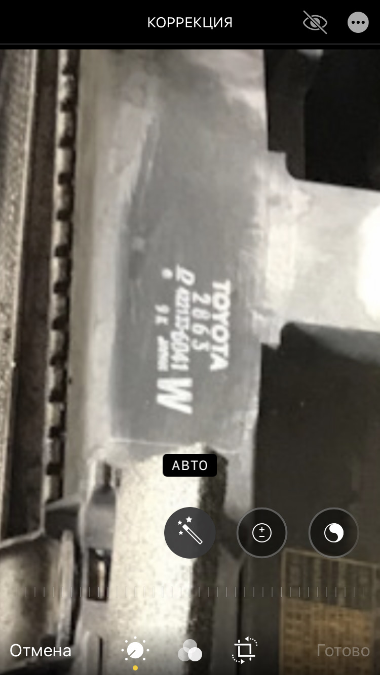

Стоял родной, машине 13лет, отличный срок. И обнаружил на радиаторе Toyota … и букву D (Denso)
То есть оригинал стоит 20, денсо 14, а по итогу один и тот же радиатор)))
