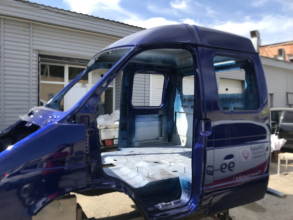

Сегодня накинули кабину и поехали на СВАП. Как всегда Gazerati в деле)) цвет тяжело описать, получился легкий хамелеон с перламутром. После Свапа назад в малярку, на полировку и жидкое стекло. В общем работы теперь куча, сроки начинают гореть. Скоро будем штамповать записи в бортовике)))

Изначально хотел «San Marino Blue Metallic» но последнее время и завод газ и Солярисы и подобные начали его копировать. Поэтому решили « Blue Ii Metallic» но показался слишком темный, маляр включил фантазию и с подборщиком подобрали что среднее. Название по каталогу BMW.

Тогда конечно да, можно было бы и заморочится. По сути металик от акрила по цене дороже в два раза, в зависимости от цвета . Если подбор в три раза, во всяком случае у нас так. И кстати темные цвета металлик, хоть синий, хоть зелёный, меняют цвет зависимости от освещения, поэтому кажутся хамелеоном. На самом деле хамелеон очень дорогой, да и покраска будет не дешёвой, потому что хамелеоном будет красить только специалист. К примеру вот возьмём автору этого поста явно не спец красил, не в обиду ему будет сказано, но руки подбивал бы за такой покрас. У нас тоже таких спецов хватает, наделают сухарей, подтёков, а потом говорят через три месяца приедь, полирнем и все будет гуд.
Ну так-то да, с автокраской и работать надо уметь. Я-то сам крашу, краска обычная по металлу.
Я тоже после того как мне покрасили машину, посмотрел и решил следующую я сам буду красить, на инструмент отдал меньше чем за покраску. Уже покрасил 6 машин и скажу получается лучше чем у маляра который годами работал, а работать не научился. И незнаю почему они за металик берут больше денег, красить на много проще, если темные цвета, делай больше слоев базы чтобы полос не было и лака на слой больше, на исправление косяков. Косяки исправляются легко, сухарь затирается и палируется, подтек срезал и так же заполировал, на акриле сложнее.
Ни одного подтёка краски нет. Лохунулся он с лаком( и то потому что вторые сутки без остановки) а так даже интересно за что ему по рукам надавать?)
Да это я вообще о малярах специалистах говорю за подтёки. А на твоей по крайней мере на правом крыле четко видно что сухарем всё крыло. Или высоким давлением красил или побоялся что наделает подтёков и сделал густым лак, вот за это и можно по рукам дать))), по хорошему маляр покрасил и разъехались, а это именно из той серии что я и говорил, приедь через 2-3 месяца, закристализуется и палирнем))) А у нас на гаражах спец так у него либо сухарь, либо подтек, третьего не дано, так он всем говорит что нечего страшного, джинсами пару раз помоеш и будет идеально)))
))))) перед лаком я ее видел, краска честно говоря идеально лежала, не одного подтёка, шагрень практически отсутствовала, а лак да. слой толстенный, но это было обговорено заранее, не знаю развод маляра или добрый совет. Все таки как ни как вроде машина рабочая))) запас на полировку, да и от веток…
Базу положить легко, она не течет(хотя есть умудряются и на базе подтек сделать), ложится гладко, ровно, если бы ты сам попробовал и у тебя получилось бы с первого раза. На базе только один ньюанс, не наделать полос, но даже если этого не понимаеш и не можеш увидеть, ложи больше слоев и полос не будет. А вот лак, это проблема, вот на этой проблеме твой маляр и попался))) В общем то конечно страшного нечего, все спалируется и тем более ты не куда не спешиш, ещё свап и т.д., а если ему человек отдаст машину на покрас и которому она нужна сразу, вот так вот ездить? Сразу полировать нельзя, хотя бы месяц пока закристализуется. Поэтому и говорю маляр хреновый. Вспомнил мои слова, он ещё и на полировке накосячит)))) Я не желаю этого, а даже наоборот, но вот по руке специалиста видно что это ещё не конец.

Кабина новая с завода. Погрешин практически не было, но все равно подготавливали.
Блин, конечно у каждого в голове свои тараканы, но не жалко денег? Всё-таки это грузовое авто, я понимаю что красиво, но бывает в такие чегиря занесет, то по дачам где ездят только легковые и царапаеш ветками деревьев, то по деревням где нет асфальта и какой нибудь местный Шумахер по гравию обгонит и всё, конец красоте. Ну тут уже каждому своё, обработай хорошо внутри кабину, машина начинает ржаветь снутри, тем более новая, неизвестно чем её там опылили. Друг новую купил через год капот и двери поржавели, когда перетирали выяснилось что красили на ржавый металл, да и грунта вообще небыло)))
Она чисто по трассе межгород для собственных нужд производства, от завода на завод как говориться, ни каких грунтовок, веток, дач и подобного. Она теперь у нас как Мерседес😂😂😂. Дно обработали составом «пуш сало+мастика»(разогрел смешал), внутряннка обильно залита мавилем через трубку.
