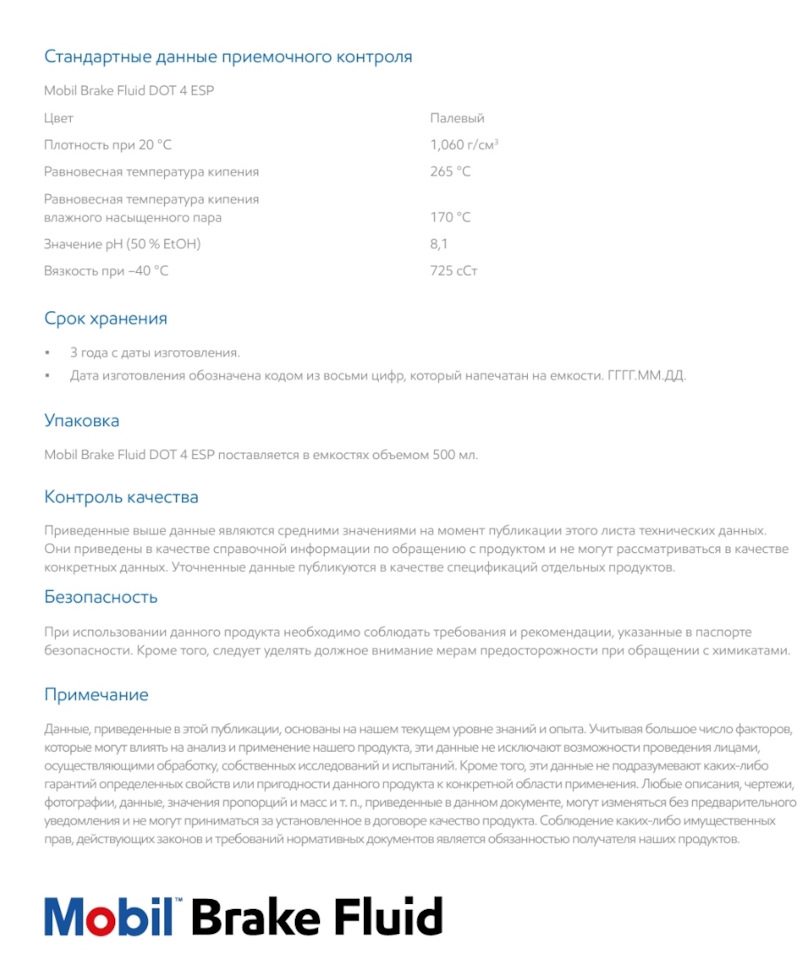

Что касается срока хранения тормозной жидкости, то, как правило, если речь идет о продуктах Mobil или Motul, в сухом отапливаемом помещении он составляет 3 года с даты производства, данная информация указана в техническом описании на продукты.
При покупке тормозной жидкости всегда рекомендую покупать наиболее свежую жидкость.
Производитель тормозной жидкости Mobil допуcкает верхний предел эксплуатации тормозной жидкости с содержанием не более 3,5% влаги. По достижении этого, либо близкого значения, жидкость подлежит замене.

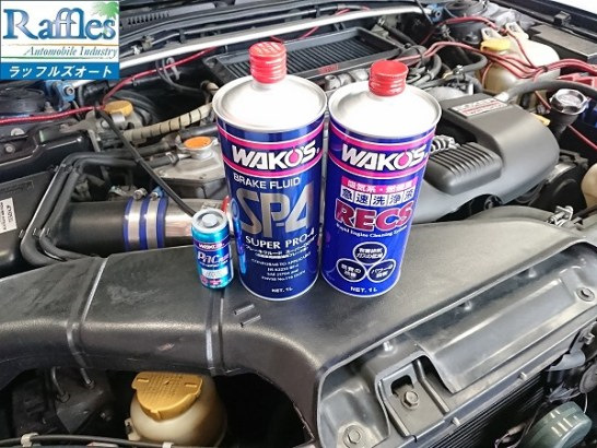

Шутки-шутками, но у нас как-то далеко не все меняют жидкость по регламенту. Те же японцы производят все работы по регламенту на СТО.
Кто следит тот меняет, кто не следит тот не меняют…я думаю в той же Японии есть как первое так и вторые)
Культура ТО там на достаточно высоком уровне.
Вот такую применяют

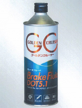

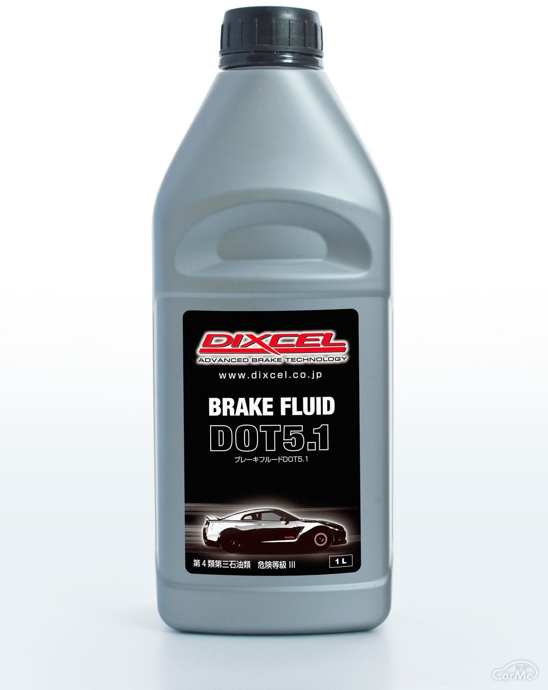

И вообще вижу, многие японцы заливают DOT 5.1
У меня простая дот4
У них многие заливают GOLDEN CRUISER
