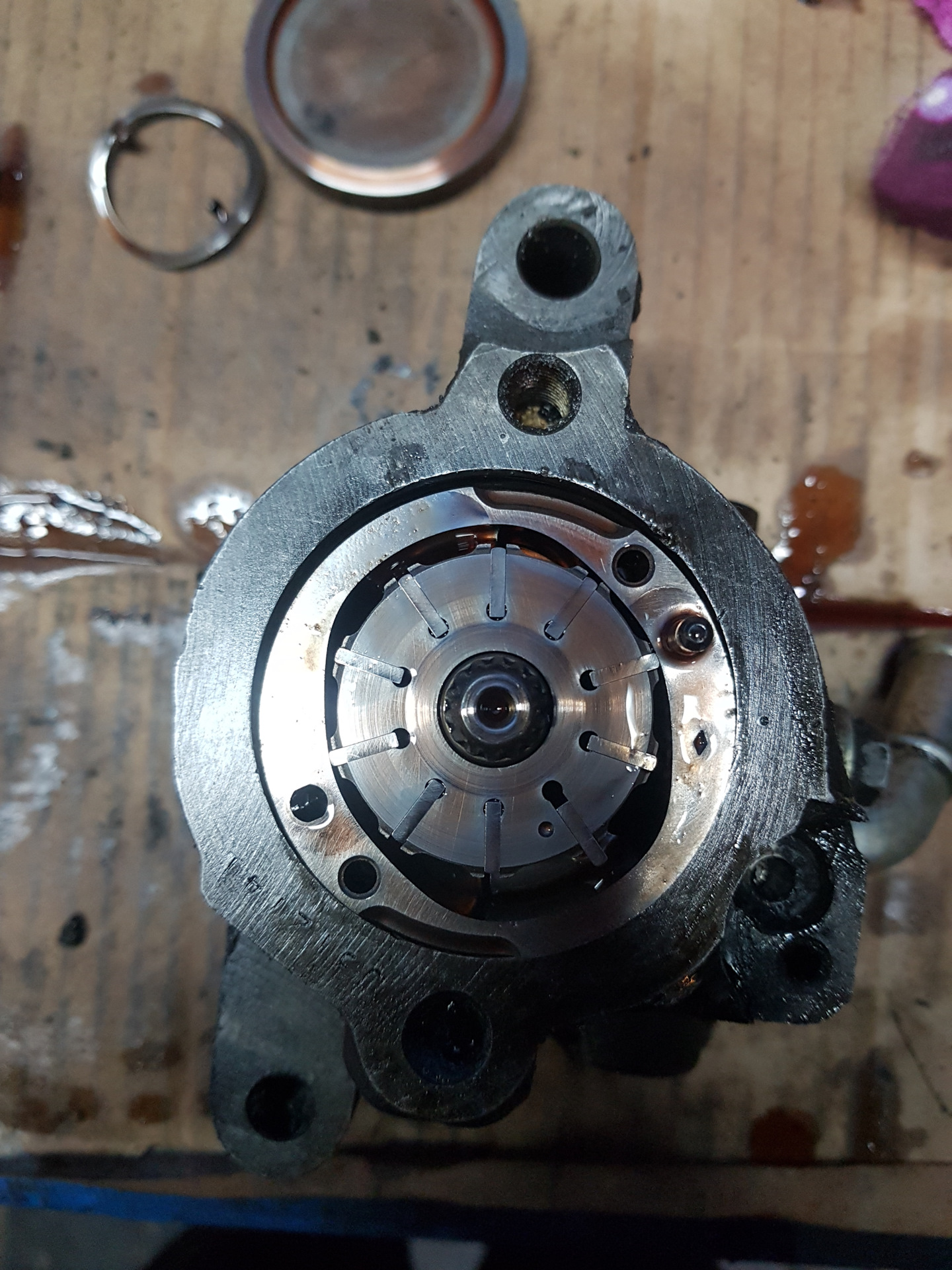

В один "прекрасный" момент отормаживаясь по трассе заметил что машина ровно не тормозит а ее тоскает как жигули)ну забил т.к. не до этого было, а затем через неделю стали слышны стуки при проезде ям и лежачих полицейских, заехал на яму и увидел что рейка живет своей жизьню сайленблоки разьело жидкостью с гура т.к он тек только у меня года четыре и непонятно сколько до меня🤣🤣ну купил все, снял подрамник но не доконца он висел на шаровых, снял рейку отмыл ее и подрамник впресовал новые сайленблоки и новые тяги поставил. А затем самая жопа снять гур хоть и на подьемнике но это ад)снял гур разобрал его вставил в него в внутрености с контрактного гур с марк 2)поменял резинки сальник и все гур как новый не гудит и работает)собрал все залил жидоски прокачал систему и все готово)1.5 дня неспеша все это дело заняло времени)

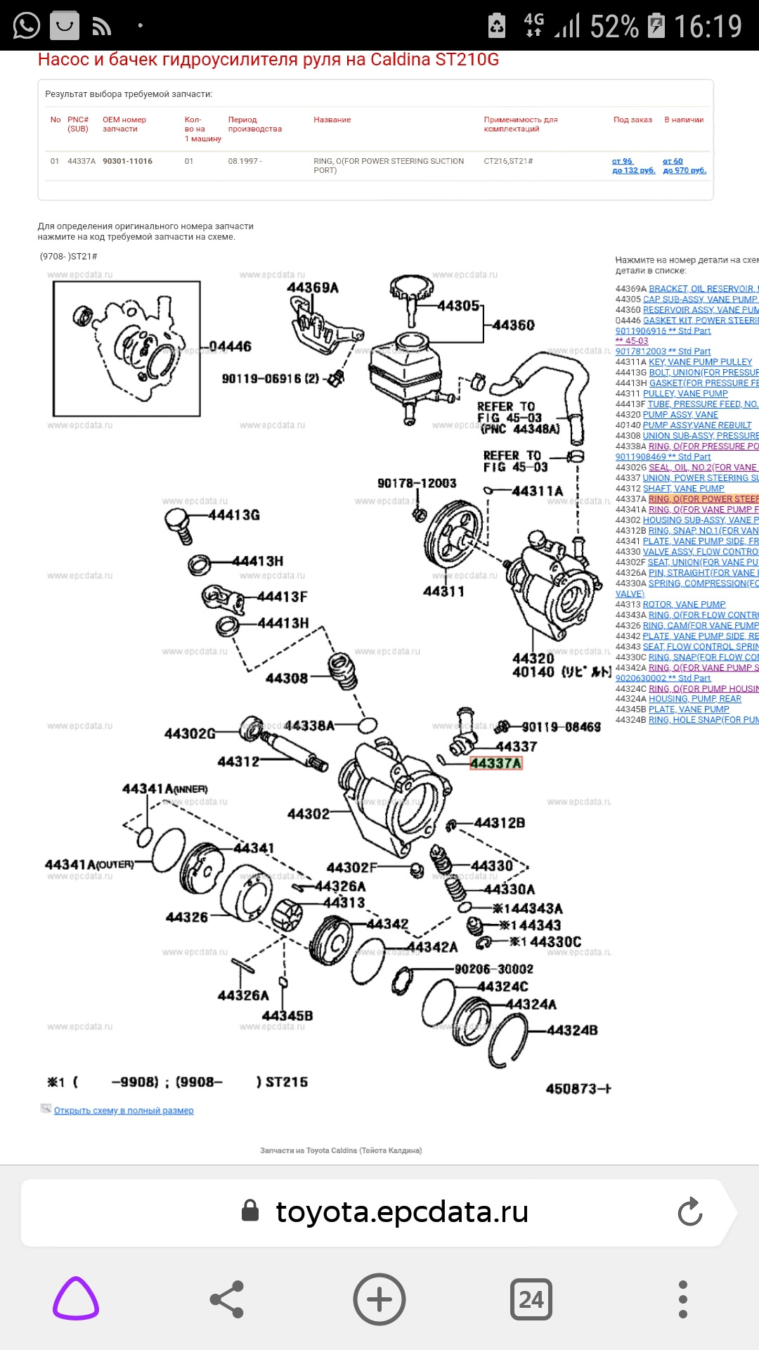

Кольца гура большие 9030152001 и 9030153001 надо три кольца два одинаковых одно такое же но серое вроде с графитовым напылением.

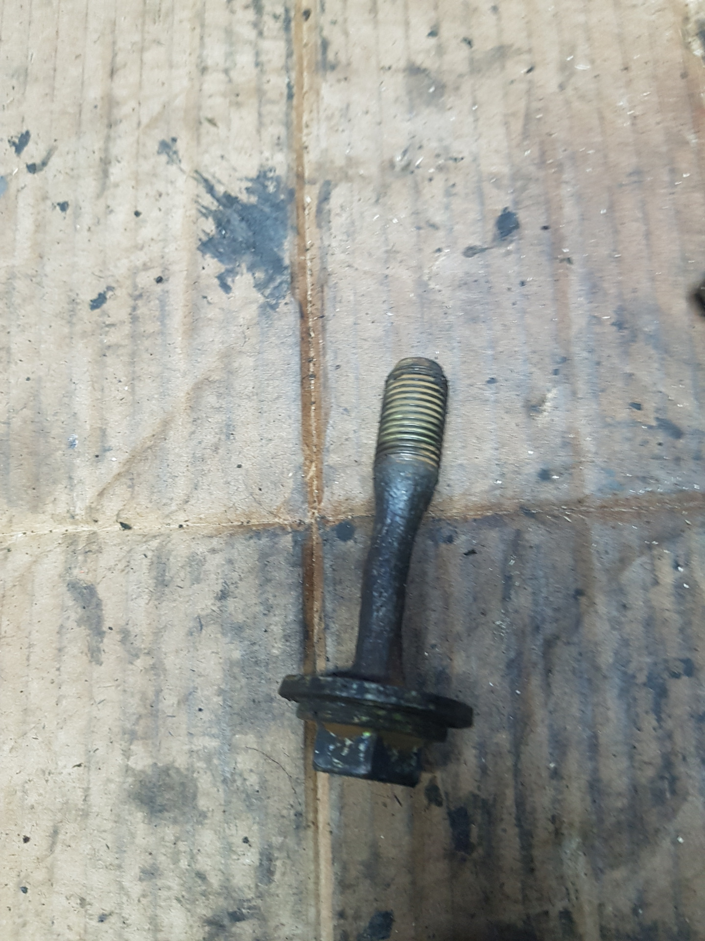

Два кольца одно на клапан другое на выход шланга 9030119013 и 9030111016 все резинки сальник примерно 750р. все резинки оригинал, есть в продаже ремкоплект гур стоит 1500р. орига но там кроме резинок шайбы медные которые стоят копейки в вазовском магазине я места где эти шайбы стоят не трогал) еще когда открутил подрамник офигел съело болт который возле акпп держит подрамник.купил все четыре болта контракт 400р.

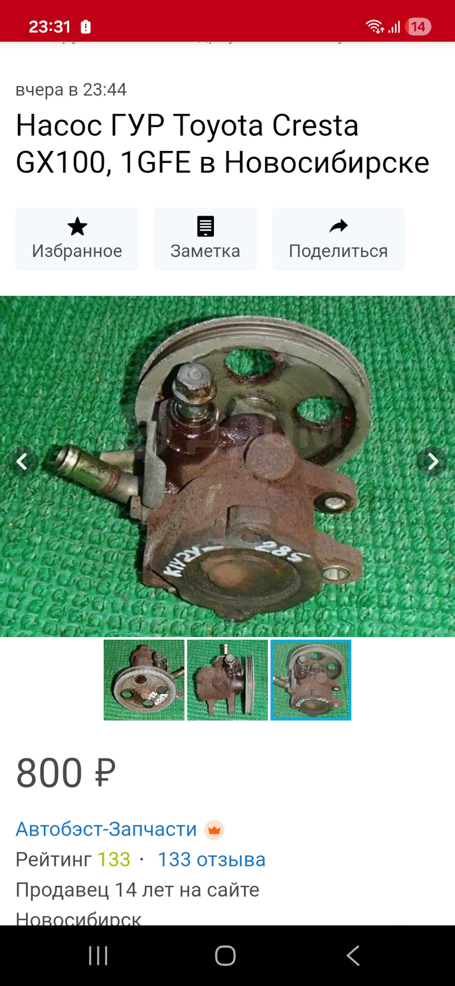

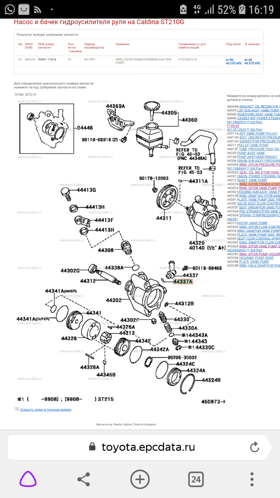

Привет. А гур с бимса был вот такой?
Привет, с этого мотора 1gfe, на вид похож, но че то ему плохо походу
Да эт первое что на дроме выскочило))

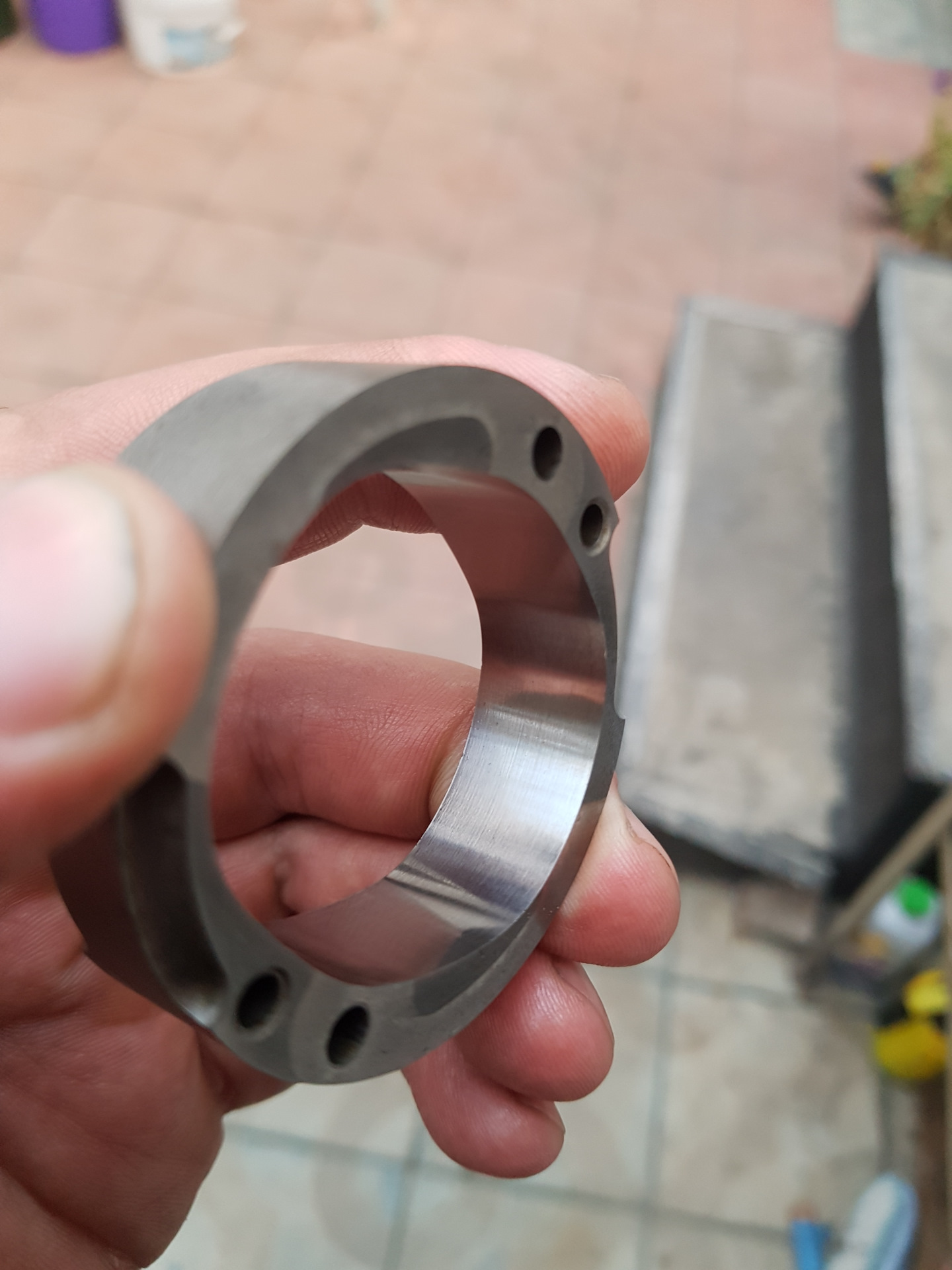

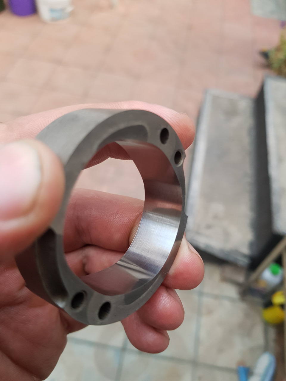

У меня вопрос другой. Как ты рабочую пару достал с него, он же не разборный.
Он полностью, разборный, с одной стороны шкиф снимаеш с другой кольцо стопорное и все дальше походовой разбираеш, тебе на какой мотор гур починить надо?
Вообще хотел на карине 210 разобрать и посмотреть
