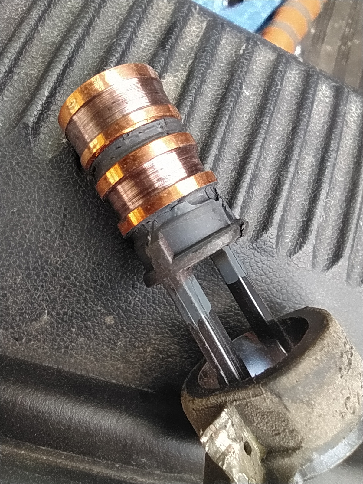

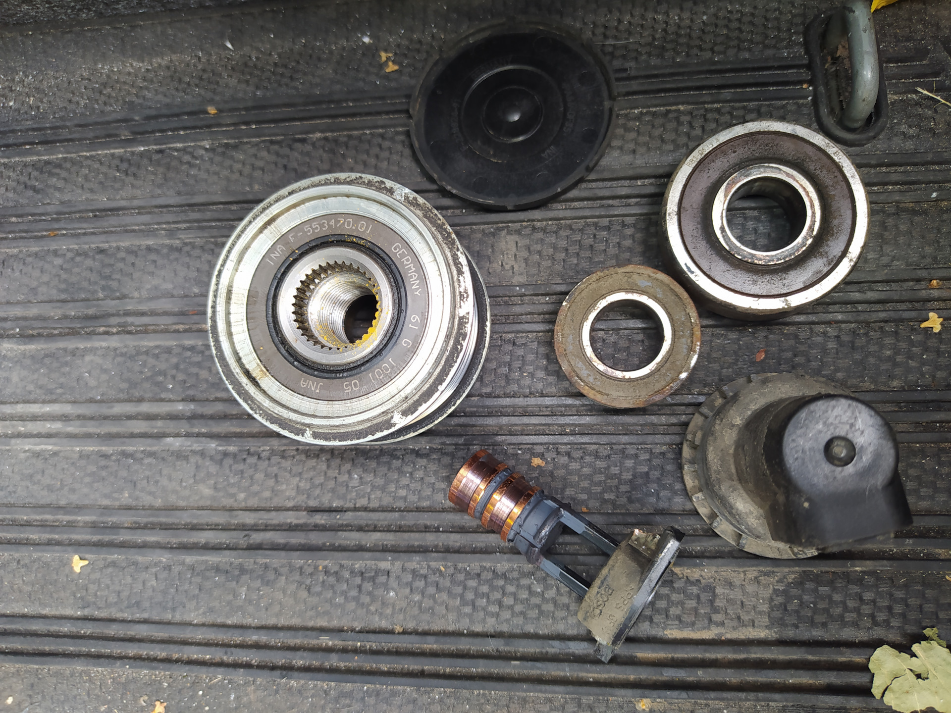

Заменили обгонную муфту (в оригинале была INA), подшипники (в оригинале SKF), контактные кольца.
