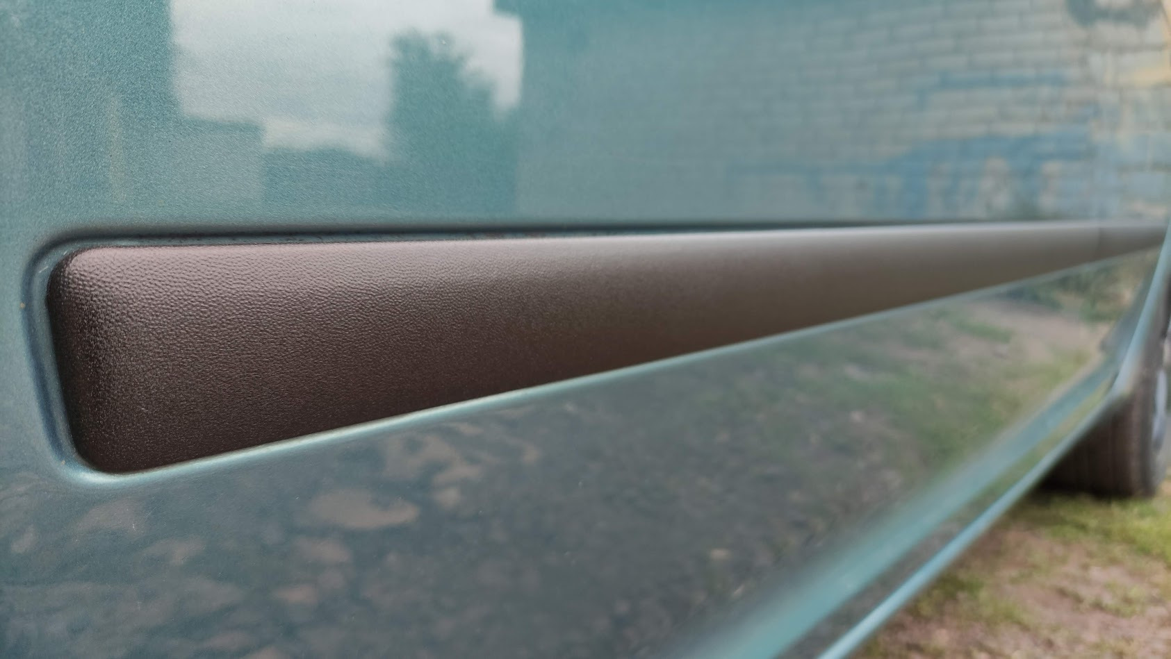

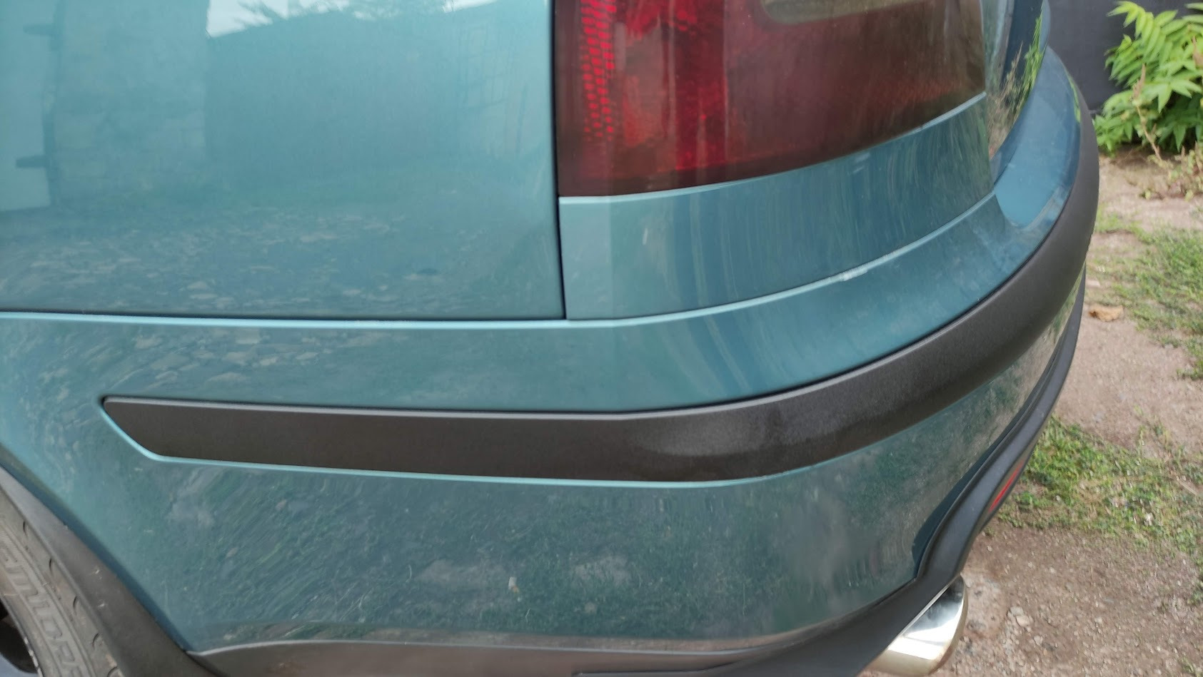

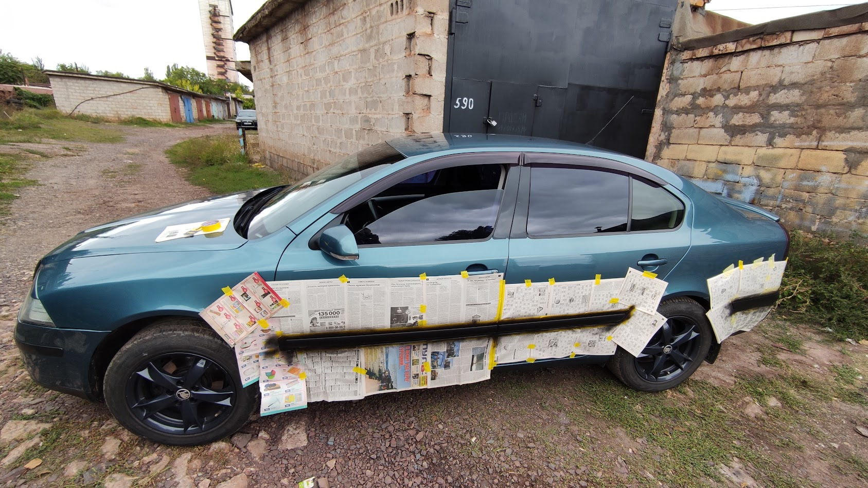

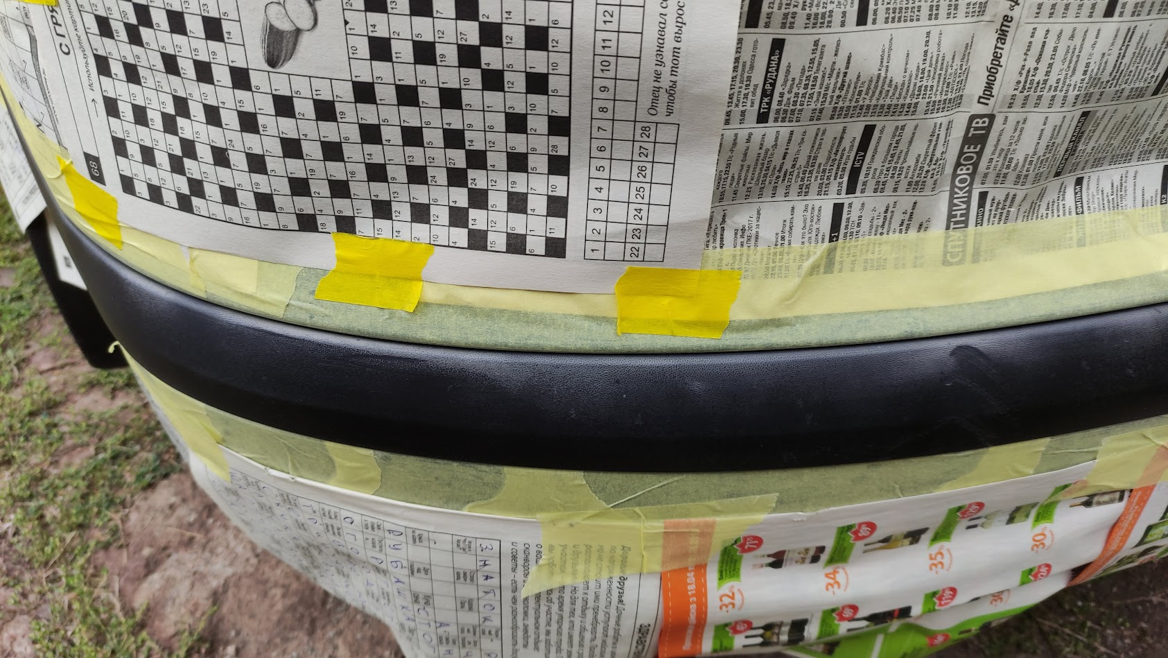

Всем привет, не много прошло времени с предыдущей записи и вот есть опять чем поделиться! Последняя проделанная работа, а именно покраска решетки радиатора очень понравилась и мне прям захотелось поработать еще с краской. Когда то давно листая драйв я наткнулся вот на эту запись о восстановлении товарного вида пластика, вот и решил проделать эту же процедуру. Краска куплена, структурная для бамперов, отправляемся в гараж, начинаем снимать накладку и обнаруживаем что она лопнувшая и с небольшим отверстием под знаком аварийки, решил не заморачиваться и по этому со временем просто поменяю её, а краска то куплена… На ум пришло только одно, освежить пластиковые молдинги кузова! От времени а так же бывших владельцев были в дефектах, пятнах и "лишаях" время всё таки даёт о себе знать. Заклеиваем кузов газетами, тщательно обезжириваем и наносим два слоя с периодичностью не менее 5 минут

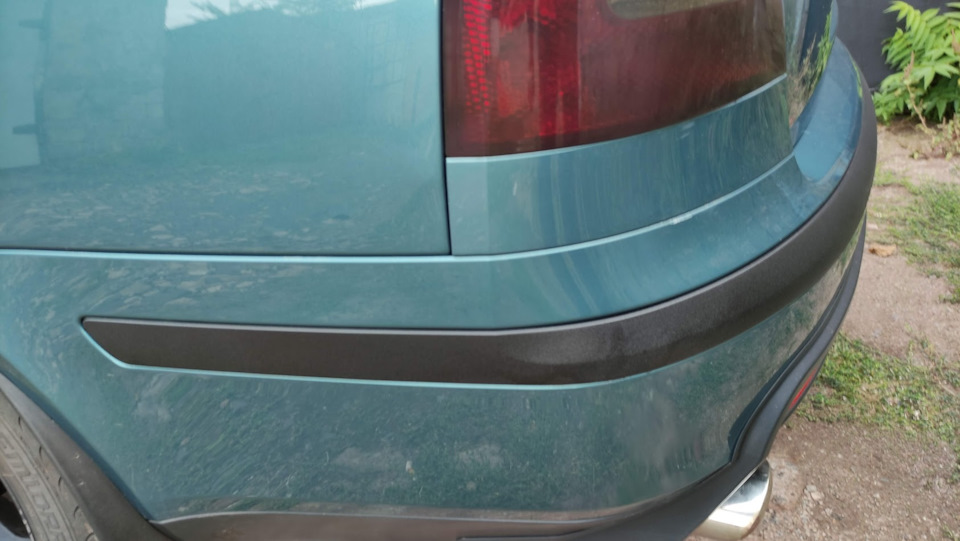

Результатом я оказался более чем доволен особенно учитывая стоимость решения вопроса, она минимальная

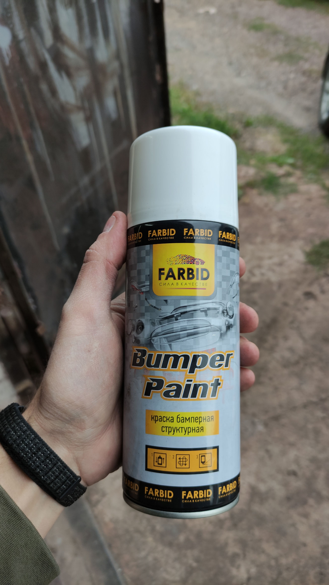

Пару слов о краске, после PRESTO которой я красил решетку, работать этой было крайне непривычно, очень текучая, струя распыления какая-то непонятная и не совсем предсказуемая, но мне кажется всему виной сам тип краски, на то она и структурная и в её составе имеется мелкозернистая крошка, крайне рекомендую попробовать на черновике пройтись пару полосок, что бы понять как работать дальше.

Вариант мне нравится. Смотрится гораздо лучше!
В живую гораздо лучше, фотография не передаст полноценно прежний вид и соответственно готовый
