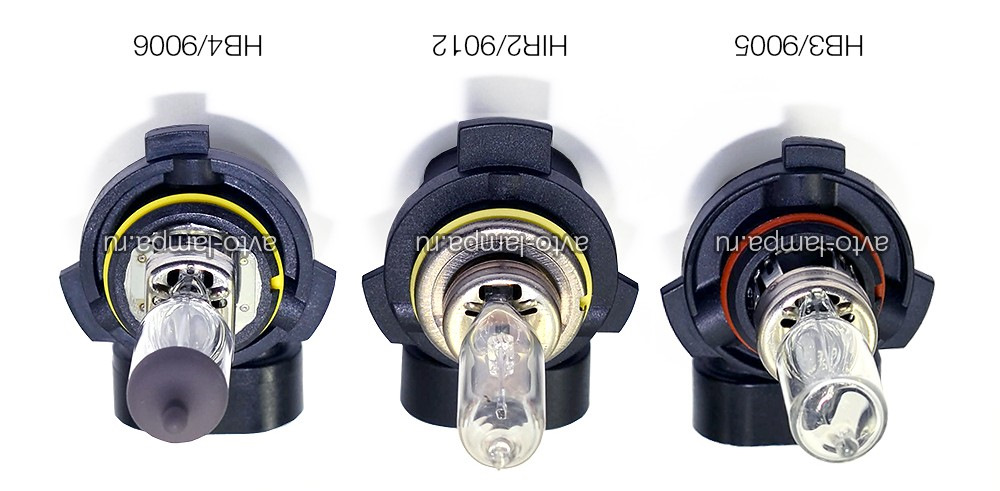

что-то нарва эта выглядит как подделка.
во первых — как так с крепежем лохануться. такое несовпадение размера — это не брак, это форма отливки такая.
во вторых — светодиодная лампа с питанием 12/24вольта? такую универсальность встречал у китайцев на подогревах. но там 24 вольта — полная мощность, а 12 вольт — половина мощности.
и в третьих — "Не для использования на дорогах общего пользования" . по описанию модели лампы — она предназначена для гражданского легкового и грузового транспорта. куда ж её тогда вкручивать?
Они пишут хитро — для загорода — кататься по пустырям :)
По креплению так и должно быть, она универсальная под HB3/4, а родная чисто HB4. В лампе встроен стабилизатор напряжения, все нормально. Температура свечения отличается от стандартной и они обязаны писать на коробке не использовать лампы, иначе засудят.
посмотрел на крепления — не очень то там универсально выглядит. лепестки у НВ3 и НВ4 немного отличаются в размере и создаётся ощущение что разный диаметр той части корпуса где уплотнительная резинка
Да, возможно.
В комплекте к лед от Нарвы HB3/HB4 шли уплотнительные резинки более толстого диаметра (отдельно в пакетике). Я ещё думал зачем? Наверное, под крепление HB4. (Наше крепление HB3, если верить лампам, которые стояли при покупке авто).
Ещё интересно, что выпуклости у лед нарва такие же, как у лампы HIR2 на картинке выше. Какой-то у ламп нарвы нереальный микс в креплениях )
возможно из-за недостаточной высоты этих выпуклостей лампы не держались в посадочных
Возможно. А еще из-за их прямого (а не кругового) расположения.
