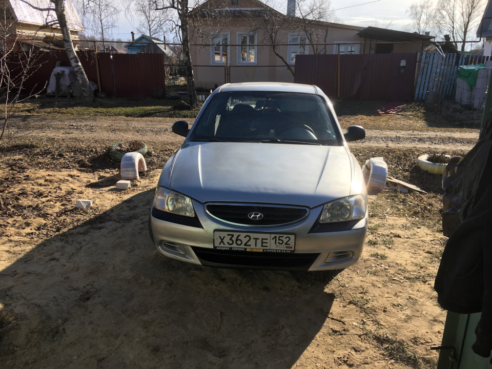

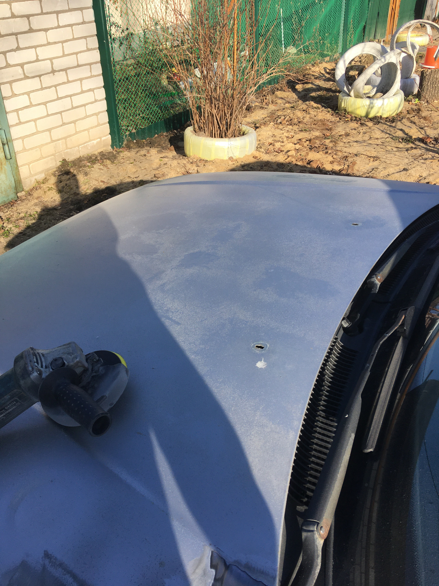

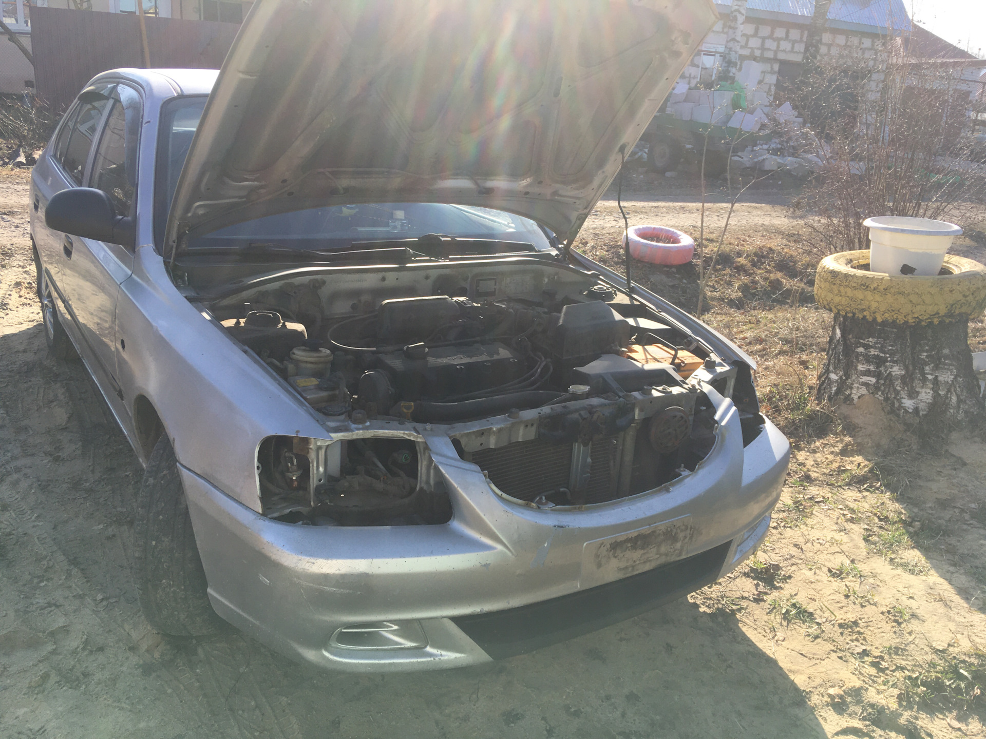

После пред идущей хозяйки пришлось красить капот крыло и бампер. Ибо это не шагрень а скорее всего абразив на шлиф машинку градацией 100 если не меньше.

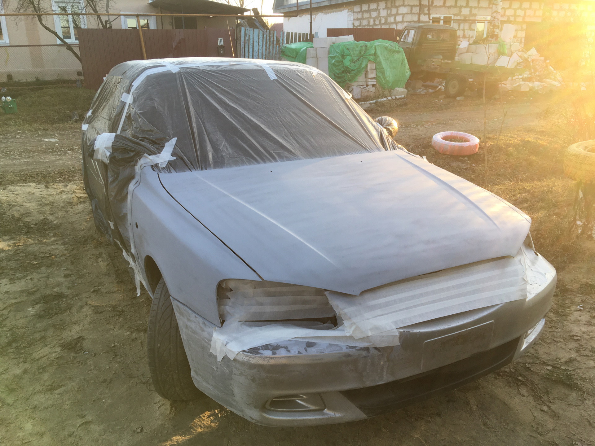

Краска обдиралась до металла, местами кислотник и по верх акриловый грунт

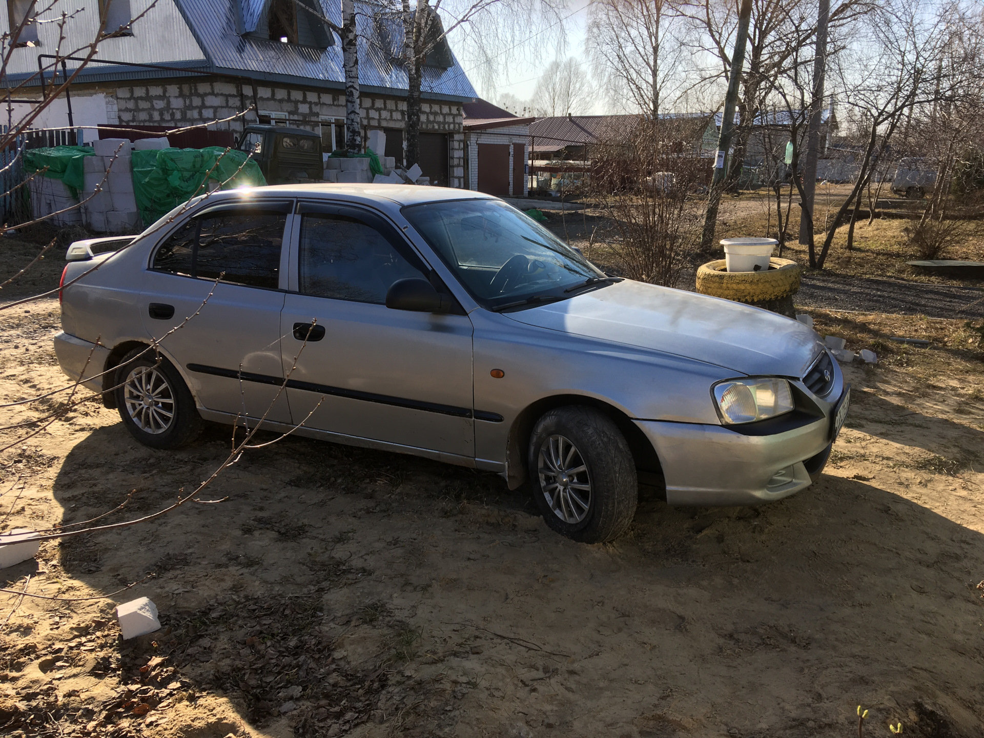

Слой краски + два слоя лака.
Всм ровных дорог.
Комментарии 3
Ну серебристый цвет можно с баллончика, а вот красный нет, её надо подбирать
Красил с баллончика?
Да, вариантов других не было
