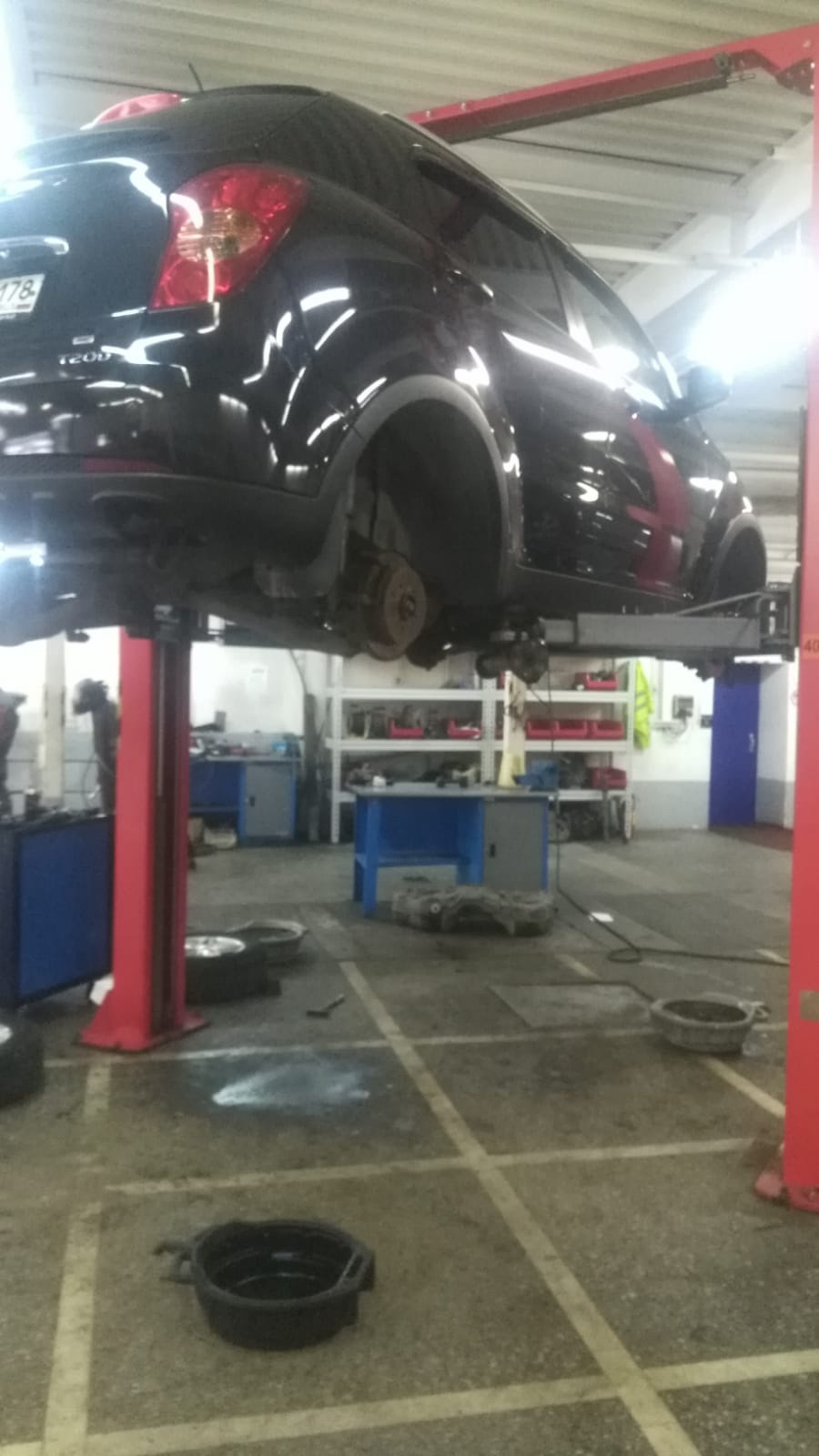

Решил глянуть машинку на подъёмнике.

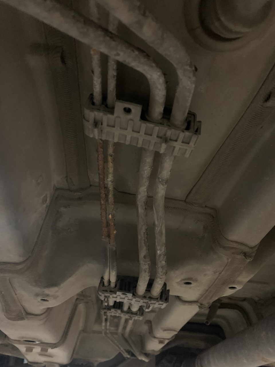

И мягко говоря офигел, за полгода, а точнее за зиму, в какое состояние превратились тормозные трубки. До этого как-то не обращал на это внимание, а тут решил посмотреть.
Трубки были в салатину. Решено было менять полностью все трубки. И забыть это как страшный сон.
При снятии трубка просто развалилась на несколько частей.

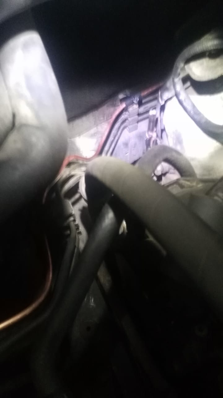

Так же очень тяжело шли трубки под капотом. В какой-то момент думал, что все фиаскО будет, но нет, все получилось.

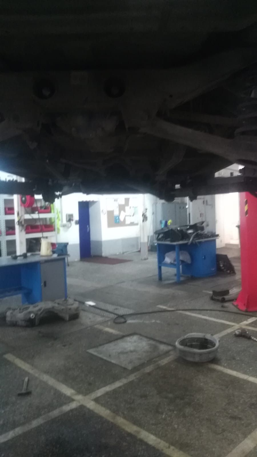

У меня ещё с начала года лежали полные ремкомплекты передних и задних суппортов. Все времени заняться этим не было. Так что попутно решено было и их обновить. И обслужить.
Сразу скажу, что внутрянка суппортов была тоже уставшая.
И для полной картины, поменял тормозную жидкость.
