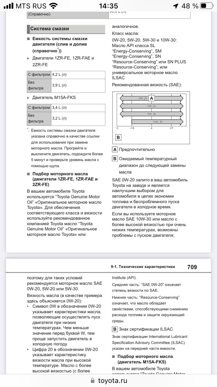

Пост написан из-за модного веяния лить 0w-20 0w-16 и тд.

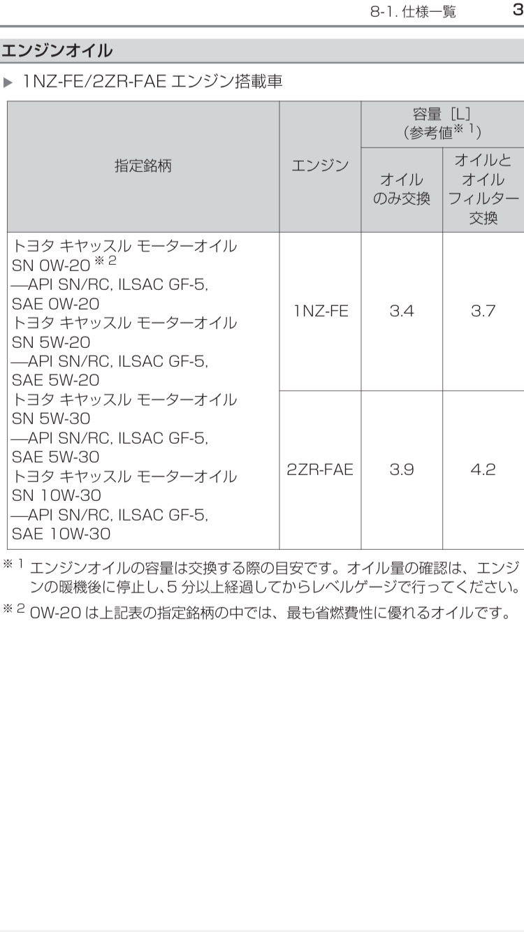

Делюсь информацией найденой на официальном сайте Toyota для Fielder 160, там же есть и для гибрида, и там не только 0w-20 и 16.
Перевод:
8-1. Список спецификаций 3 Моторное масло> INZ-FE / 2ZR-FAE Объем автомобиля с двигателем [л] (справочное значение * 1) Замена только масла и масла | Замена моторного масла указанной марки фильтра Toyota Castle Motor Oil SN OW-20 * 2- API SN / RC, ILSAC GF-5, SAE OW-20 Toyota Castle Motor Oil SN 5W-20 -API SN / RC, ILSAC GF-5. SAE 5W-20 Toyota Castle Motor Oil SN 5W-30 -API SN / RC, ILSAC GF-5, SAE 5W-30 Toyota Castle Motor Oil SN 10W-30 -API SN / RC, ILSAC GF-5. SAE 10W-30 1NZ-FE 3.7 2ZR-FAE 3.9 4.2 * 1 Заправочный объем моторного масла является ориентировочным при замене. Чтобы проверить количество масла, остановитесь после прогрева двигателя и подождите не менее 5 минут, прежде чем использовать указатель уровня. * 2 oW-20 — самое экономичное масло среди марок, указанных в приведенной выше таблице. 3,4 3,4
Заключение: обычный двигатель обычные масла! Водичку можно но нужно ли каждый решит сам…
Дополнение: Есть люди (менеджеры и механики сервисов, продавцы в автомагазинах, блогеры) которые утверждают что кроме нулевки ничего нельзя и доводы у них пугающие.

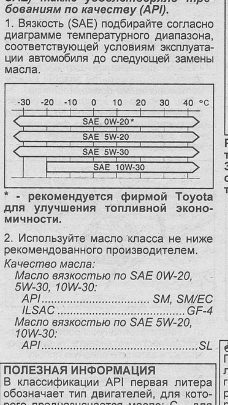

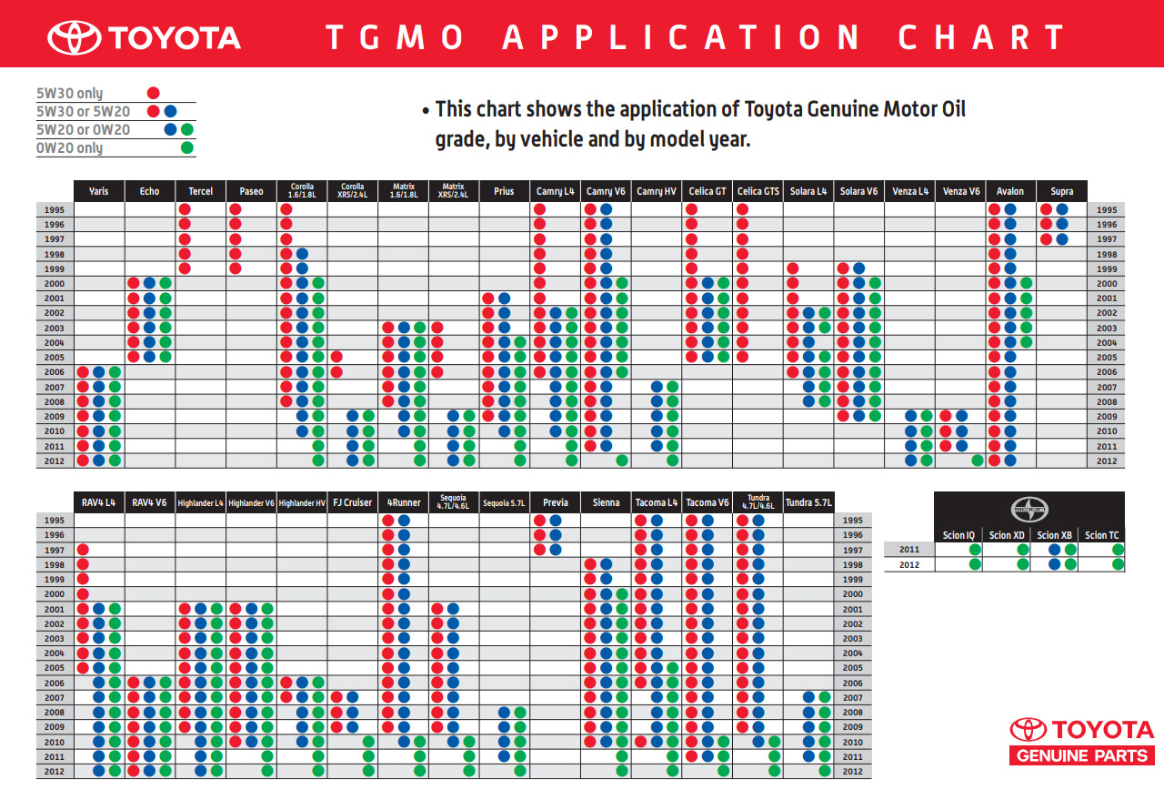

Мануал на японском который от 2015 года, у вас старая таблица
Хоть таблица старая, но по ней видна закономерность.
Троллишь что ли?!
Не, это ты троллишь фразой «обычный двигатель — обычные масла». В обычные двигатели автол лили (М-8В) с вязкостью 20W-20. Кто придумал лить сороковку с полимерным загустителем я даже и не знаю. От спортсменов пошла эта дичь, что ли?..
В мануале есть рекомендации, по вязкости и в нем не только 0w-20, это не дичь это завод производитель придумал

Новый мануал на Тойота королла моложе 2020 получается это точно! Дайте хоть пояснение к своей картинке, а то очень интересно что вы хотели сказать
Хотел сказать, что надо лить 0W-20 и не слушать гаражников.
Т. е. Масла не ниже GF4, подойдут?

В мануале же указано 5W30; 10W30 при скоростной езде; вот поедешь по горам на бешеной скорости на другой край России вот и лей его тогда.
Тяжелые условия эксплуатации там написано, а любая пробка это тяжелые условия! Под капотом 40-50 градусов, обдува радиатора нет и моторного отсека, жидкости разогретыми высоких температур, режимы работы двигателя переходные (разгон-торможение). По трассе условия куда легче. Если сложно для понимания тогда обратите внимание на расход топлива на 100км где он больше там и тяжелей работать двигателю и маслу.
У меня гибрид, тяжелыми условиями названа скоростная езда, я так подозреваю имелось ввиду продолжительная. Пробки для гибрида не указаны тяжелыми, я так понимаю потому что для них он и создан
Давай упростим, газ в пол — это тяжёлые условия, высокая температура воздуха — это тяжёлые условия, высокая скорость ( скорость при которой используется вся мощность двс или близкая к полной)- тяжёлые условия ( но это довольно таки большая скорость по факту это опять педаль в пол). Это не полный список. И вот когда хотя бы один фактор присутствует- это тяжёлые условия, а два или три сам понимаешь режим перегрузки.
Хотя у гибрида в пользу использования более жидкого масла есть аргумент в том что из за отключений двс какую то часть времени масло холодное и имеет сопоставимую вязкость с sae 30 sae 40 а может и того выше. Кстати раз уж заговорили о температурных режимах, на какой температуре открывается термостат гибрида? И на какой вентилятор включается?

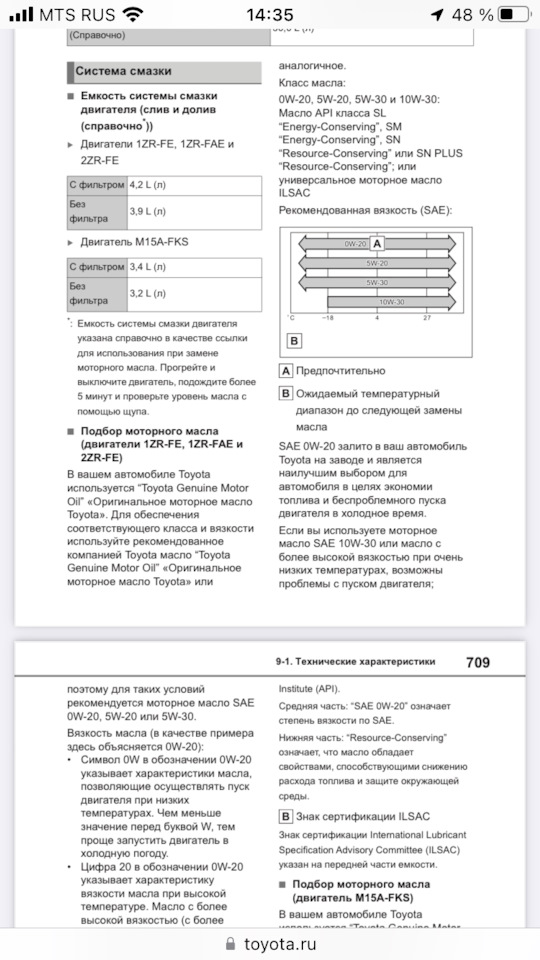

Короче, все из мануала кроме 0w-20. вдумайтесь в строчку « * 2 oW-20 — самое экономичное масло среди марок, указанных в приведенной выше таблице. 3,4 3,4» если собрались ездить динамично какая экономия топлива?! Эта строка означает: если вы экономите то экономить надо не только выбором масла но и стилем вождения! Я не могу сказать вам какое масло лить! Можете выбрать из мануала, я специально его опубликовал. Дополню ещё таблицу с температурами для вязкостей по sae
Или я чего то не понимаю, или таблица с текстом не в консенсусе. 0/20 в температурной таблице можно лить от минус 30 с лишним зимой до плюс 40 с лишним летом? Где истина? 🤔
Или можно, но осторожно, типа, не газуя в жару
Истина где то по середине, раньше в таблицах по плюсовому допуску 30ка была где то до +20, +25, ну и дальше соответсвенно цифры менялись для каждой вязкости. Потом почему то все стали до +40. Это конечно не понятная история. На масле катерпиллар 0w-40 cold weather так и написано для холодной погода, 10w-30 ничего не написано, и 15w-40 по моему что то типа тёплых регионов. Все двигатели cat работают только на этих маслах, они дизельные но суть не меняется 10w-30 как летнее масло, если нужна нулёвка то и вторую вязкость для защиты они подняли и если наоборот надо для тёплых регионов они опять подняли вторую цифру. Да надо было начинать с того что первая цифра это чисто индекс указывающий как ведёт себя масло при отрицательных температурах т.е. сколько его можно прокачать в ед. времени и какое усилие на это потратить. Это не вязкость! Но с изменением первой цифры для масла не проходит без следа, так например 10w-30 гуще 5w-30, возьмите лаб. тест таких масел одного производителя (желательно именитого) они будут в пределах допуска по sae, все же. Но вязкость при 100 градусах будет немного отличаться. Вообщем для жары надо погуще, для зимы пожиже. Таблицы температур эксплуатации масла по sae предлогаю посмотреть в сети самостоятельно. Лично по мне в старых интерпретациях было видно что даже 30ка не оставляет запаса после +30…+35 вовсе, что говорить о 20ке

У меня пункт *2 переводит как " 0w20 экономичное масло которое заливается при эксплуатации нового автомобиля"
Не много по-разному пишут, добавил ещё фото от 140 кузова там вообще предостережение.
Так же и к 160 кузову в книге, которая мне досталась вместе с авто, написано, что при выборе масла нужно учитывать температуру воздуха и нагрузки на двс. Когда я вижу как люди с южных регионов на лето заливают 0/20, немного недоумеваю.
