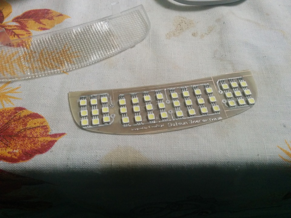

Имеем на руках: Плафон — люкс(Гранта/калина/Датсун), SMD 5050 светодиоды — 42 шт., SMD резисторы 240 Ом — 42 шт, резисторы 2 кОм — 3 шт, кусок фольгированного текстолита — 1 шт.

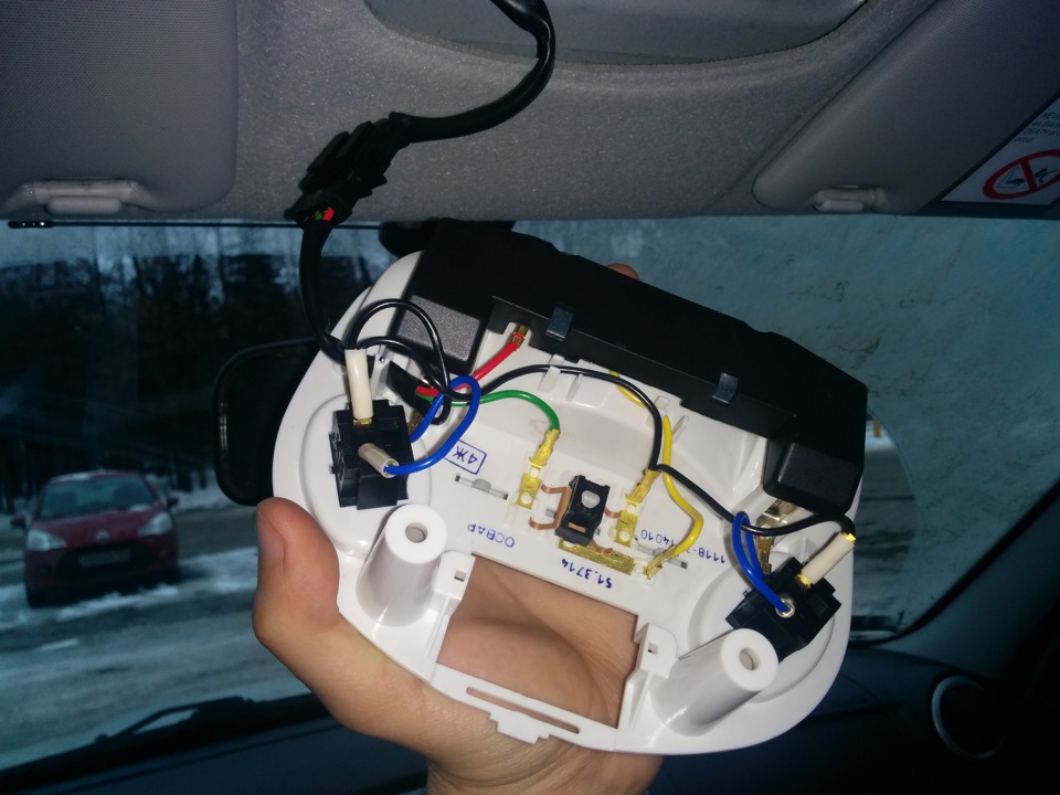

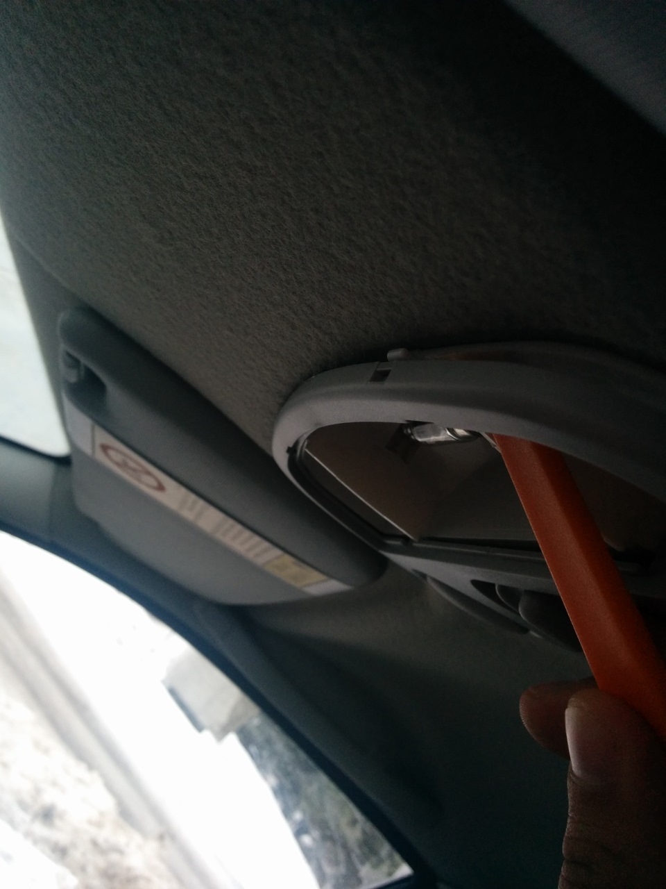

Первым делом нужно снять плафон. Произносим заклинание: Окей Гугл… Как снять плафон Гранты?

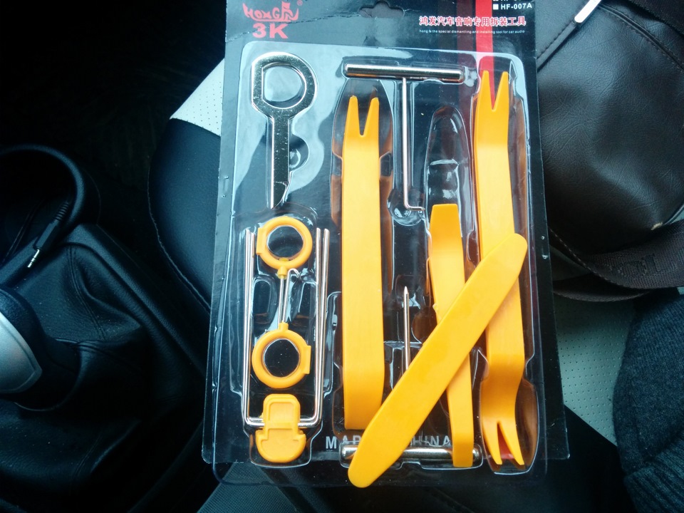

Вооружаемся пластиковым инструментом для работы с салоном автомобиля. Инструмент мной был заказан на алиэкспресс за 550 рублей.

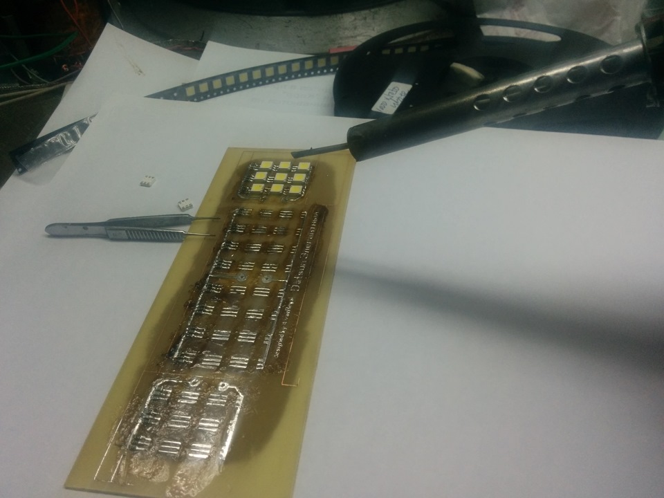

Устанавливаем на компьютер программу sprint layout, и рисуем в ней нашу будущую плату!
Далее изучаем в гугле метод лазерного утюга, чтобы перенести рисунок на плату…
И тут у простого обывателя возникнет резонный вопрос: А зачем нужно ставить резисторы 2 кОм паралельно цепи питания? А нужны они, мой юный падован для того чтобы светодиоды в выключенном состоянии, как бы это смешно не звучало не светились бледно-бледно от паразитных токов бортовой сети автомобиля.
Вытаскиваем боковые лампочки из плафона. Берем молоток…
Молоток не поможет!
В итоге лампочки пришлось лопнуть при помощи тисков, на центральную лампочку подать 36В 50Гц, чтобы та перегорела. А зачем? Смотри фото ниже.

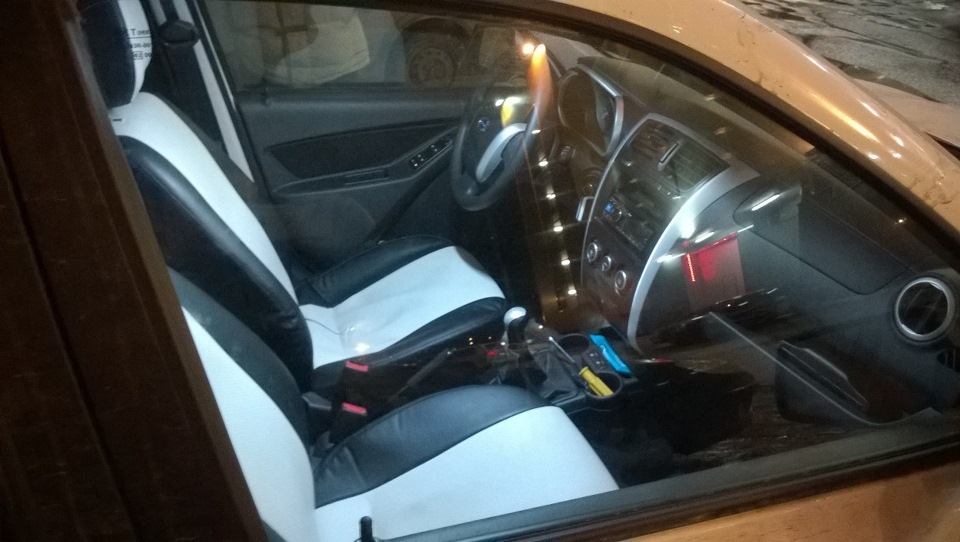

Процесс обратной установки такой же легкий как и процесс снятия. Теперь всё светит белым, ярким светом и радует глаз.
Гаснет кстати тоже плавно как и штатные лампочки.
Бесплатный совет тем кто паяет светодиоды: Убедитесь что все кристаллы на светодиодах светятся! Мало ли? Вдруг вы какие-то перегрели, или не пропаяли дорожки, или вовсе забыли что-то запаять. Проверить легко — или посмотреть на светящуюся плату через какой нибудь светофильтр типа тряпки, или подать пониженное напряжение питания чтоб диоды светили тускло. В каждом светодиоде должно гореть 3 кристалла!
