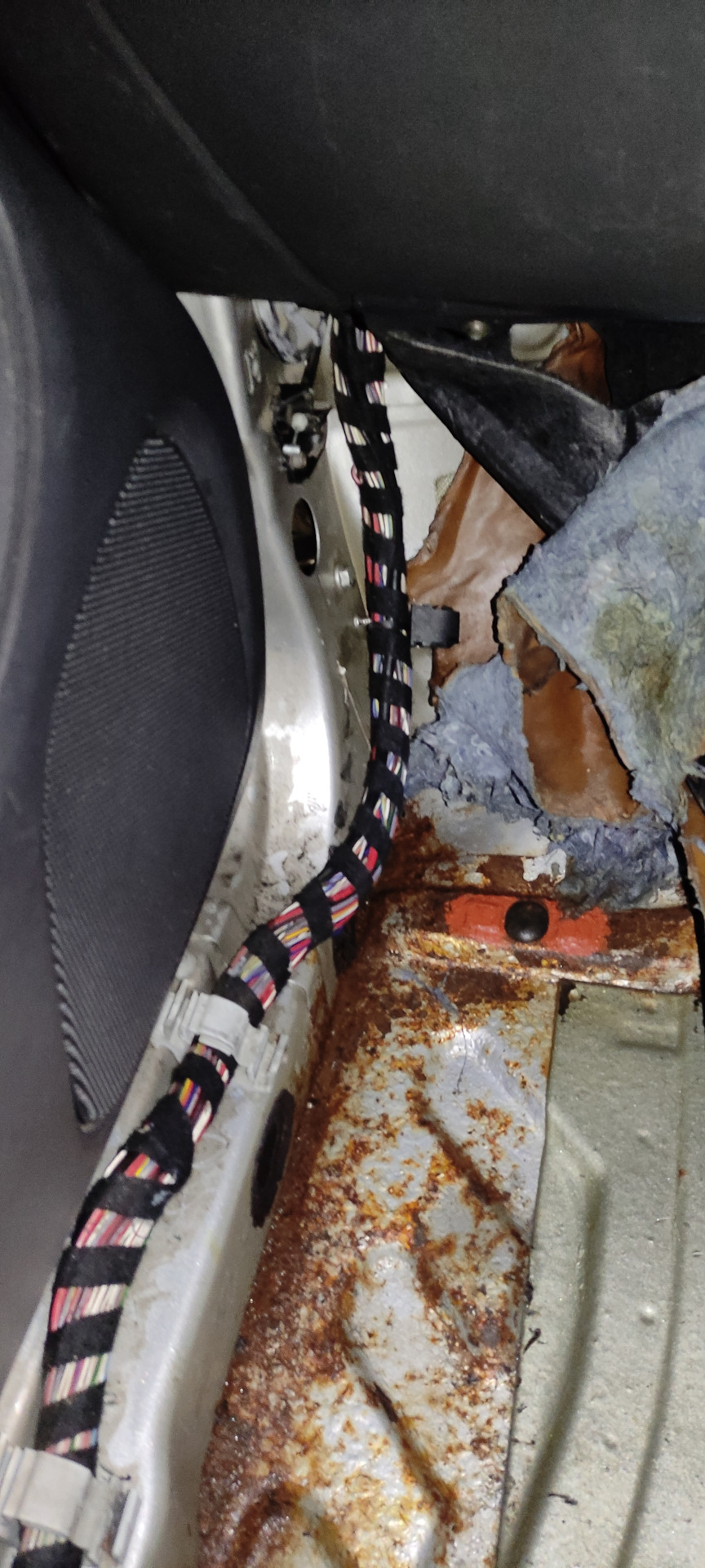

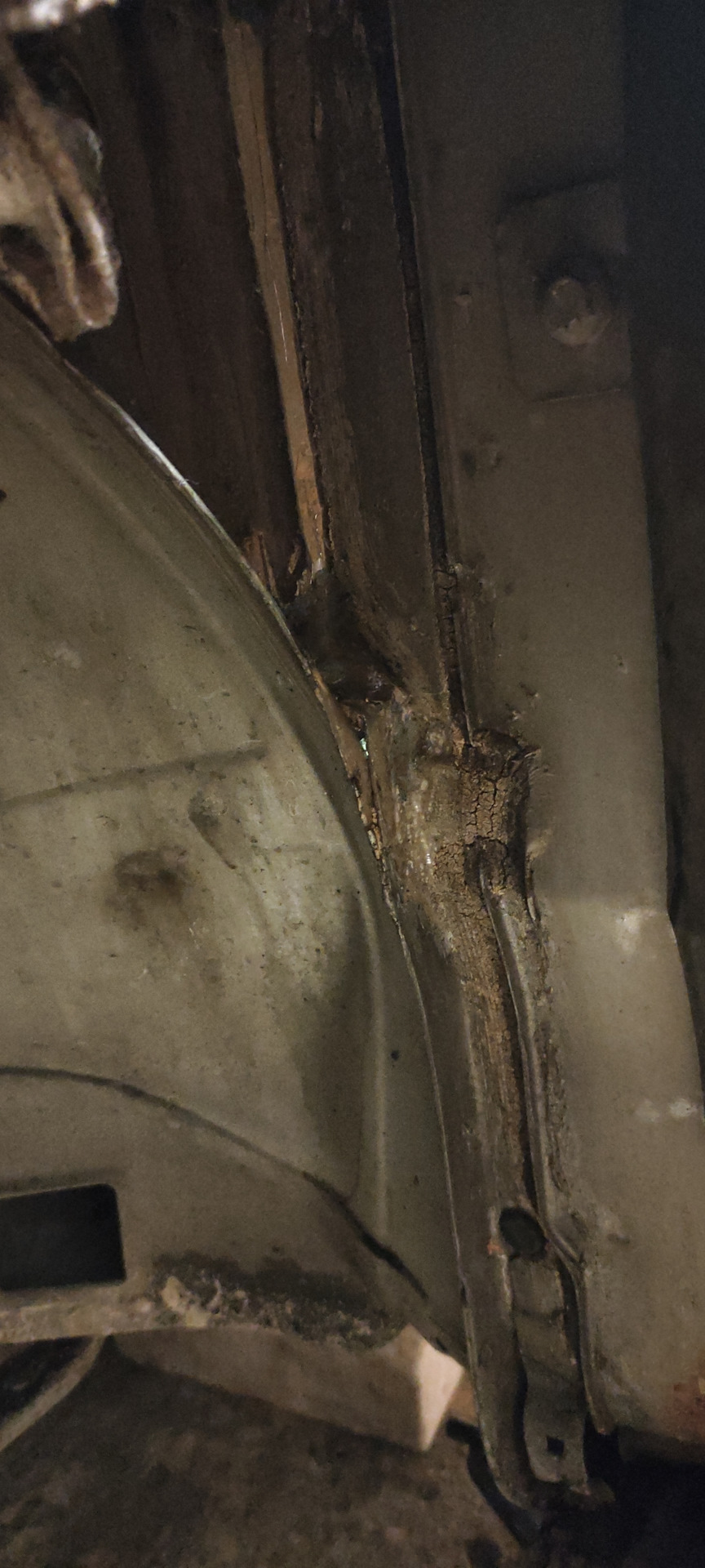

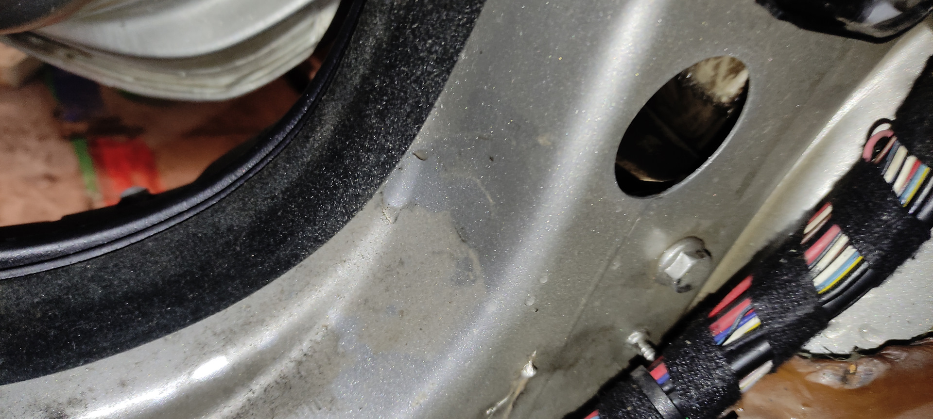

Вообщем ещё в конце августа заметил что под водительских ковром не сухо. Летними днями августа все просушил, сушится крайне тяжело это старое одеяло(строительный фен в помощь), да ещё и разлезлось все от воды.Ну думаю один раз у меня уже была такая проблема (вылетела заглушка слива воды с порога и вода сочилась в салон) думаю может опять такая же проблема, начинаем разбирать все потихоньку смотрю все на своих местах, подтеков воды с заглушек порога нет, значит естественно проблема не с порогом. С дна автомобиля нахожу вылетевшую заглушку прямо под водителем. Думаю может от туда, замазываю и катаюсь до дождливых дней сентября, грязи с песком в салоне, пылесосом в руках и опять мокрым ковролином под сидением водителя. Понимаю что это не дно и не порог, значит возможный вариант слив воды забился и вода куда нибудь может льётся. Разобрал и смотрю что на просвет он просто чище некуда, не листьев, не грязи в сливе воды под лобовым стеклом нет, пересмотрел все резинки лобового и т.д. Всё целое, ничего не прохудилось, и не рассыпалось. Ещё раз с фонарём в руках прохожусь по салону и заглушкам, и вижу подтеки воды из заглушки под криплением тросика открытия капота.Открываю заглушку и вуаля яхэ б.я, как будто море вытекло на моих глазах и все в салон. Начинаю искать проблему, выключаю свет и свечу фонарём в месте скопления воды.
Ура дыра найдена, хотя куда там дыра так дырочка.

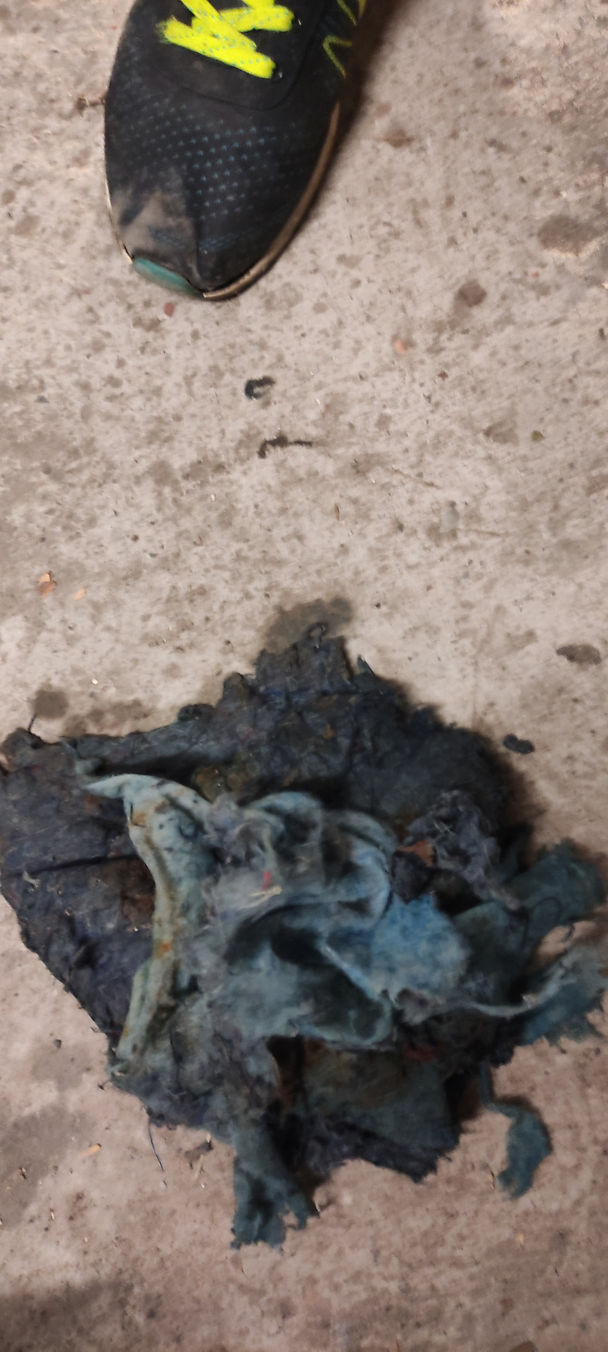

Ковролин внутри после второго раза просто рассыполся и был заменён на поролон.

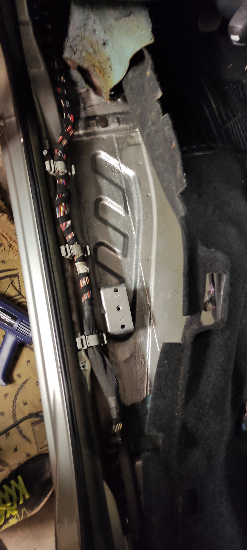

Всё замазано, зачищено, обработано, покрашено, высушено и собрано.
Теперь лебедь летает опять, а то все плавает и плавает))))
