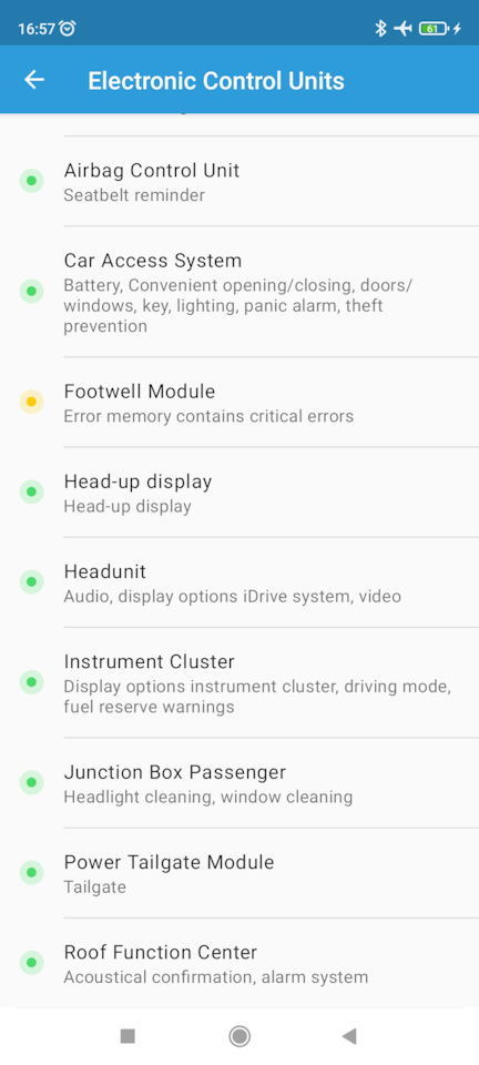

Уже после того, как я разобрался с E-Sys и все себе закодировал, Ponimanie показал мне приложение для мобильного телефона BimmerCode. Есть и для iPhone, и для Android. Странно, что я сам не наткнулся на него, когда изучал тему кодирования. Для кого это баян, можете пролистывать в конец записи, там будут кодировки:)
Приложение впечатлило меня своей простотой, поэтому решил написать про него, а заодно сохранить здесь те кодировки, которые сделал себе, чтобы не забыть. На случай обновления/замены модулей.
Расскажу для тех, кто как и я о нём не знал.
Это приложение только для FDL-кодирования, без возможности работать с комплектацией и другими более сложными вещами. Названия модулей и описание на английском.
Внутри модулей есть «избранные» кодировки, которые наиболее часто все хотят изменять. Они тоже все с понятным, человекочитаемым описанием.
Можно перейти в эксперт-мод и там уже будут все привычные кодировки, которые мы видели в E-Sys. Конечно, с привычными нам немецкими, мудрёными названиями:)
Но даже тут все просто и понятно, если вы знаете, что хотите кодировать. Думаю, любой, кто сможет скачать приложение из AppStore/Google Play, сможет через него кодировать авто.
Большой плюс его в том, что оно перед каждым кодированием делает бэкапы и если что-то пошло не так, можно все моментально откатить. А после кодирования, автоматически затирает после себя все ошибки и не приходится дополнительно запускать ISTA+ для этого — это мегаудобно!

Так "Смена интервала напоминания о замене масла" удалось через BimmerCode изменить или это комплектация и он этого не умеет?
Это только через комплектация, BimmerCode не умеет
