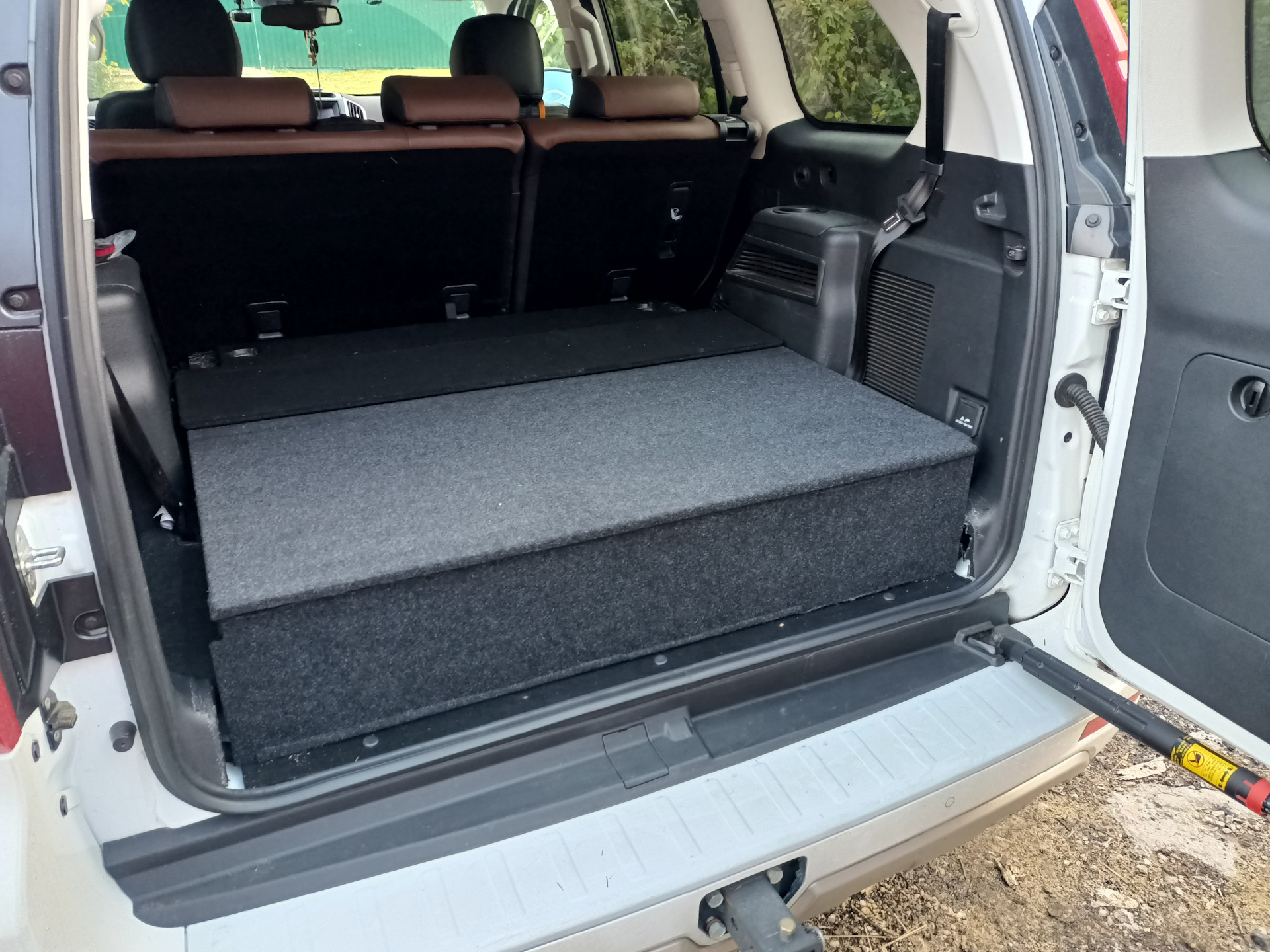

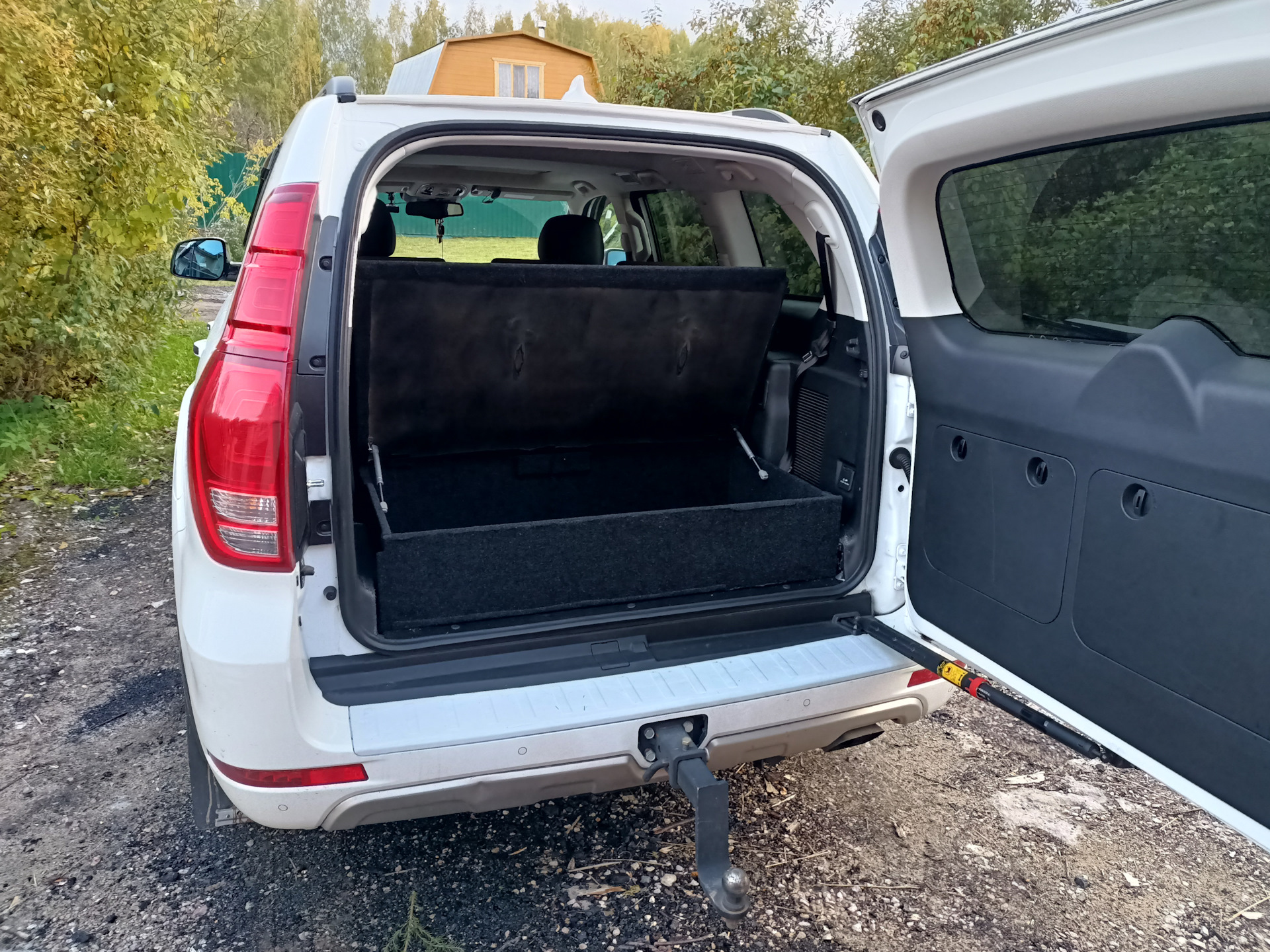

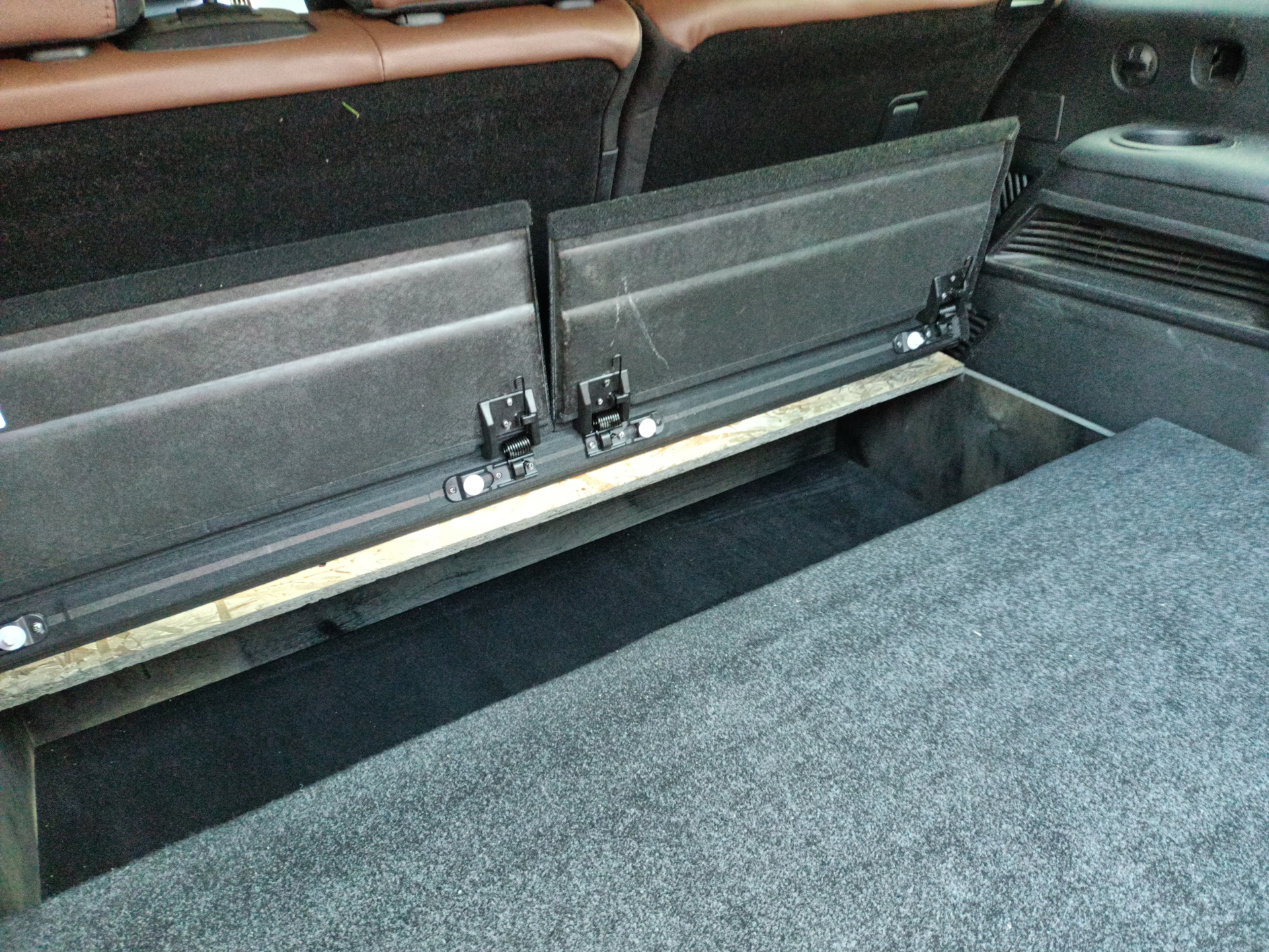

здравия желаю.сегодня добрался до дачи и на конец доделал ящик в багажник вместо третьего ряда сидений.Собрал его давно еще неделю назад да вот работа навалилась и некогда было вот выходной настал и я его доделал, обклеил карпетом, покрасил черной краской, фанера 10мм купил и попилил по размерам в леруа мерлен, там же и газовые упоры по 120 рублей петли обычные 60мм 4 шт саморезы по дереву 12мм и 32 мм потом пришлось болгаркой спиливать лишнее.в общем понравился .Сначала хотел выдвижные ящики сделать потом передумал все таки так удобнее открыл крышку и все видно . во втором отделении дальнем положил то чем редко пользуешься но нужно все же бывает, трос, провода, инструмент т.д.в общем все на фото.Всем удачи на дороге и не только…

Отлично получилось, и место на много больше чем в штатном подполье у 5 местной версии "Комфорт"
А ниша возле багажной двери откручивается или требуются болгарочные работы?
откручивается полностью кроме скобы она приварена но срезается без потерь так как платформа с верху металлическая и эта скоба скорее для подстраховки
А 3 ряд не устанавливается назад? А если понадобится?
легко и без особых проблем одна только разгрузить машину мого шмурдяка накапливается
Спасибо.Да мне тоже нравится
