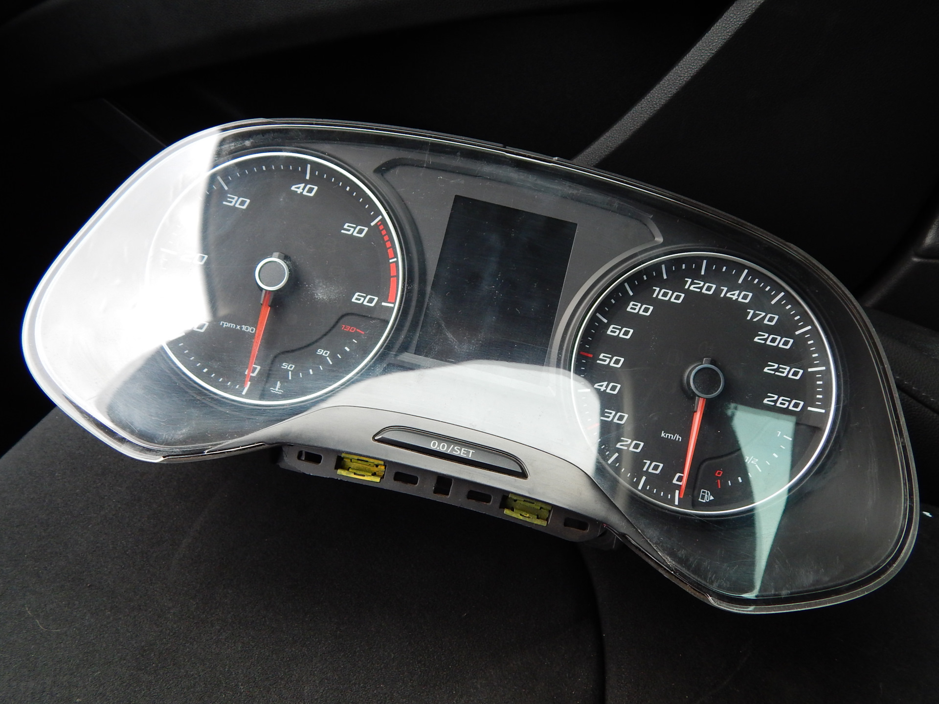

И раз уж пошла такая пьянка, то заодно, решил привести в порядок приборную панель и по ходу дела, избавиться от поселившегося за ней надоедливого сверчка. Стекло приборки досталось мне не в самом лучшем состоянии, с множеством, различной степени, царапин и потёртостей, которые знатно бликовали и мозолили глаз, а сверчок, это уже просчёт испанских рукожопов)
Для реализации поставленной задачи, кроме полироли и мягкой ветоши, понадобится отвёртка Torx на 20 и "мохнатая" изолента. И так как мы не ищем лёгких путей, то приборку будем извлекать полностью.
Сначала, потянув на себя, снимаем рамку, она закреплена на четырёх фиксаторах. На фото их расположение отмечено стрелками.
Затем откручиваем два самореза, которые фиксируют приборную панель, находятся они снизу, непосредственно под ней.
Сверчки поселились в верхнем креплении приборки. Избавляемся от них проклеив место фиксации двумя кусочками мохнатой изоленты.
С одной проблемой покончено, приступаем к полировке. Данная процедура абсолютно ничем не отличается от той, что описана выше, поэтому выкладываю только результат.
От большей части царапин я всё-таки избавился, остались только самые глубокие, но результат меня, в принципе, устраивает, т.к. оставшиеся царапины находятся по краям приборки и практически не заметны.
