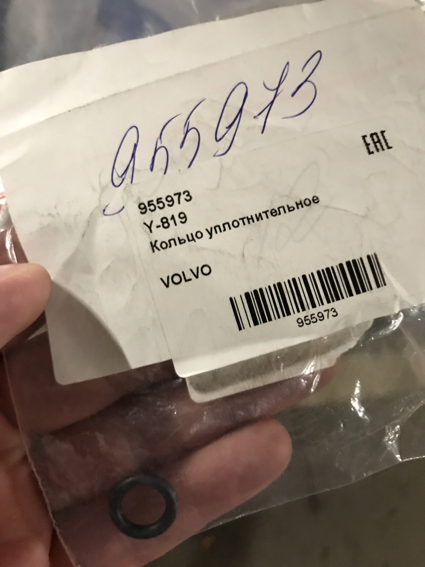

1. Заменены уплотнительные колечки:
-Volvo 925063 Кольцо уплотнительное маслозаливной горловины
-Volvo 955973 кольцо щупа две штуки
-Volvo 8692870 кольцо крышки
Состояние у них печальное

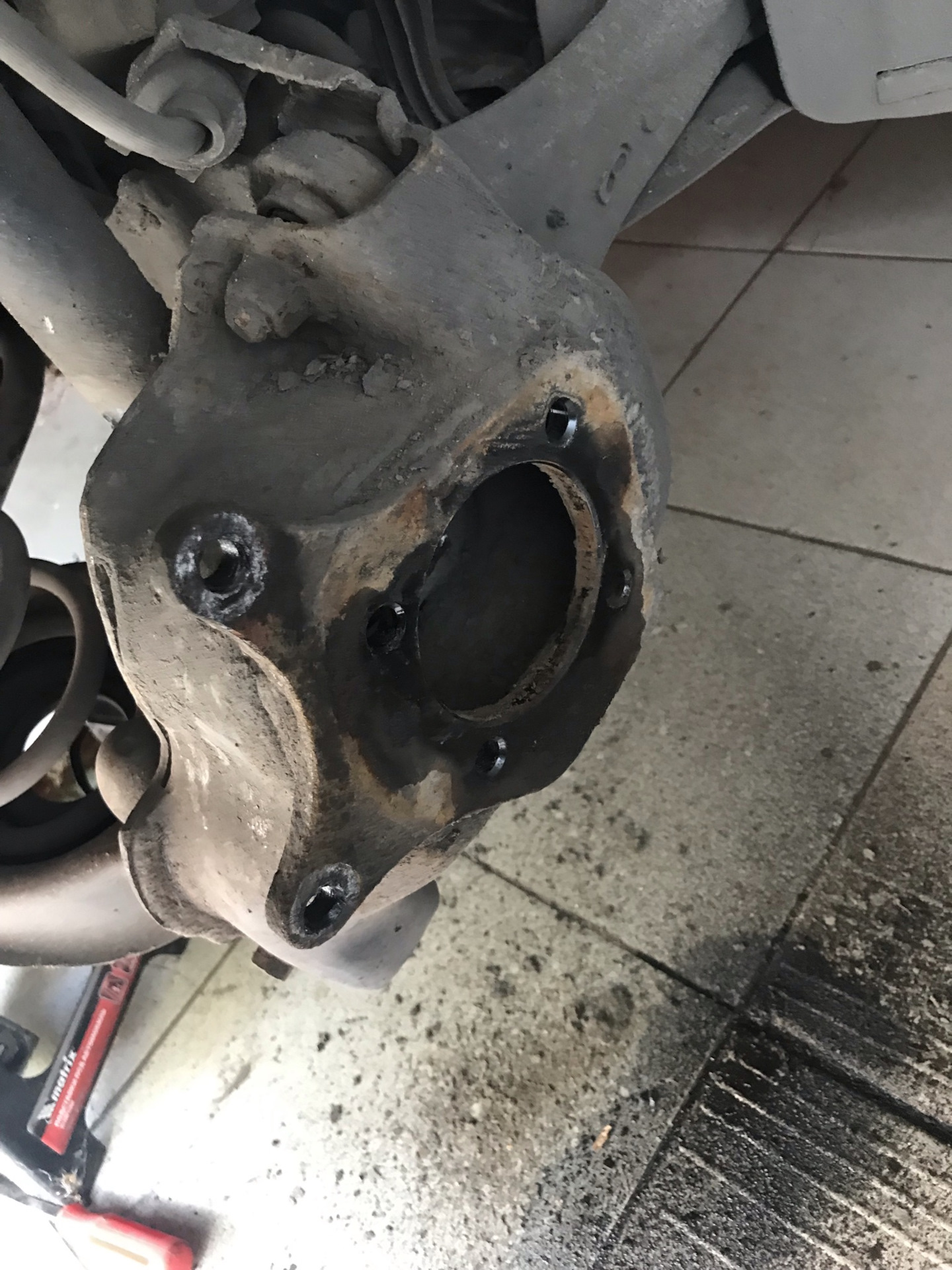

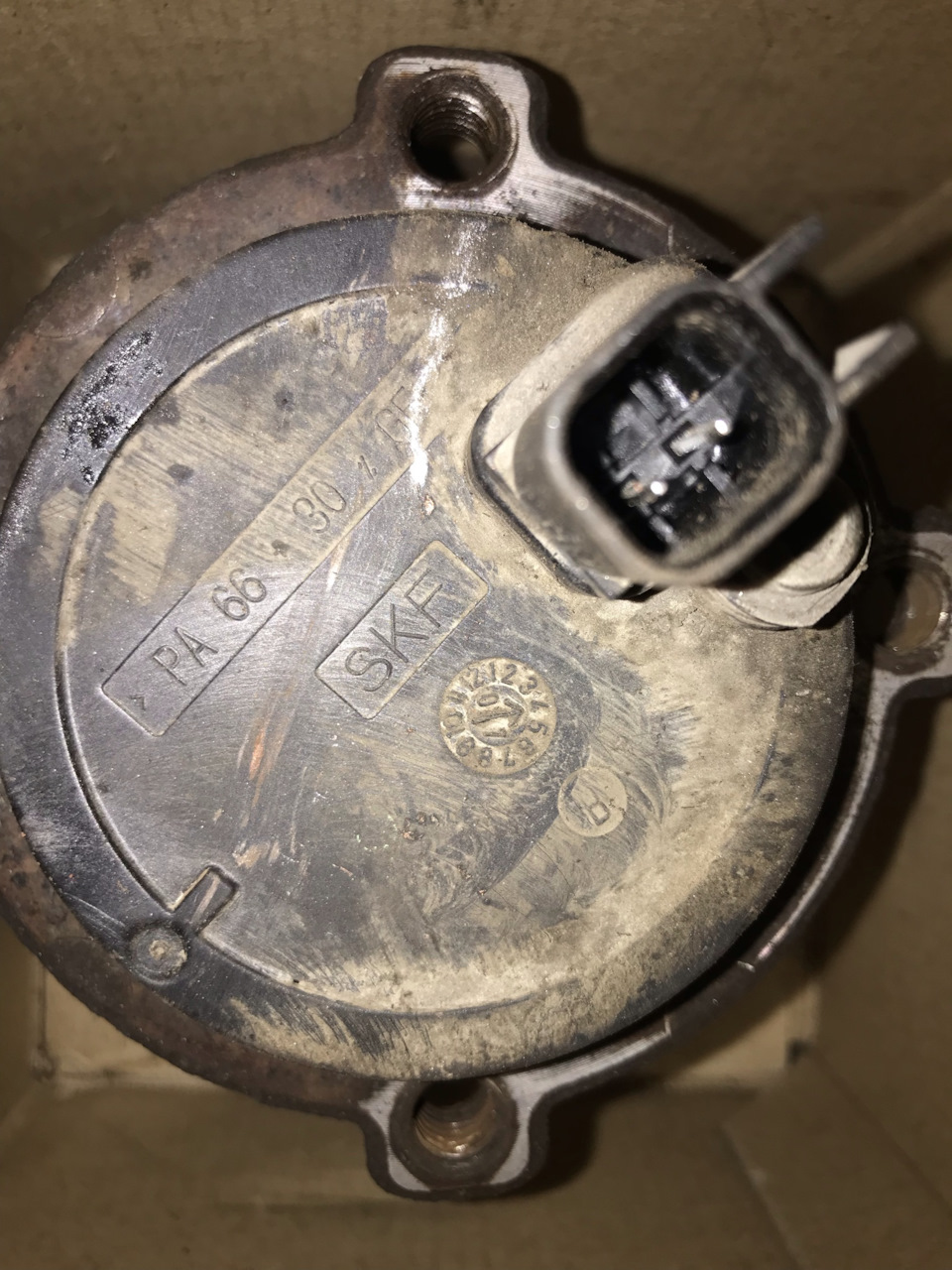

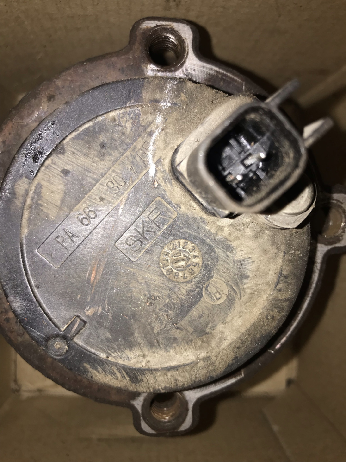

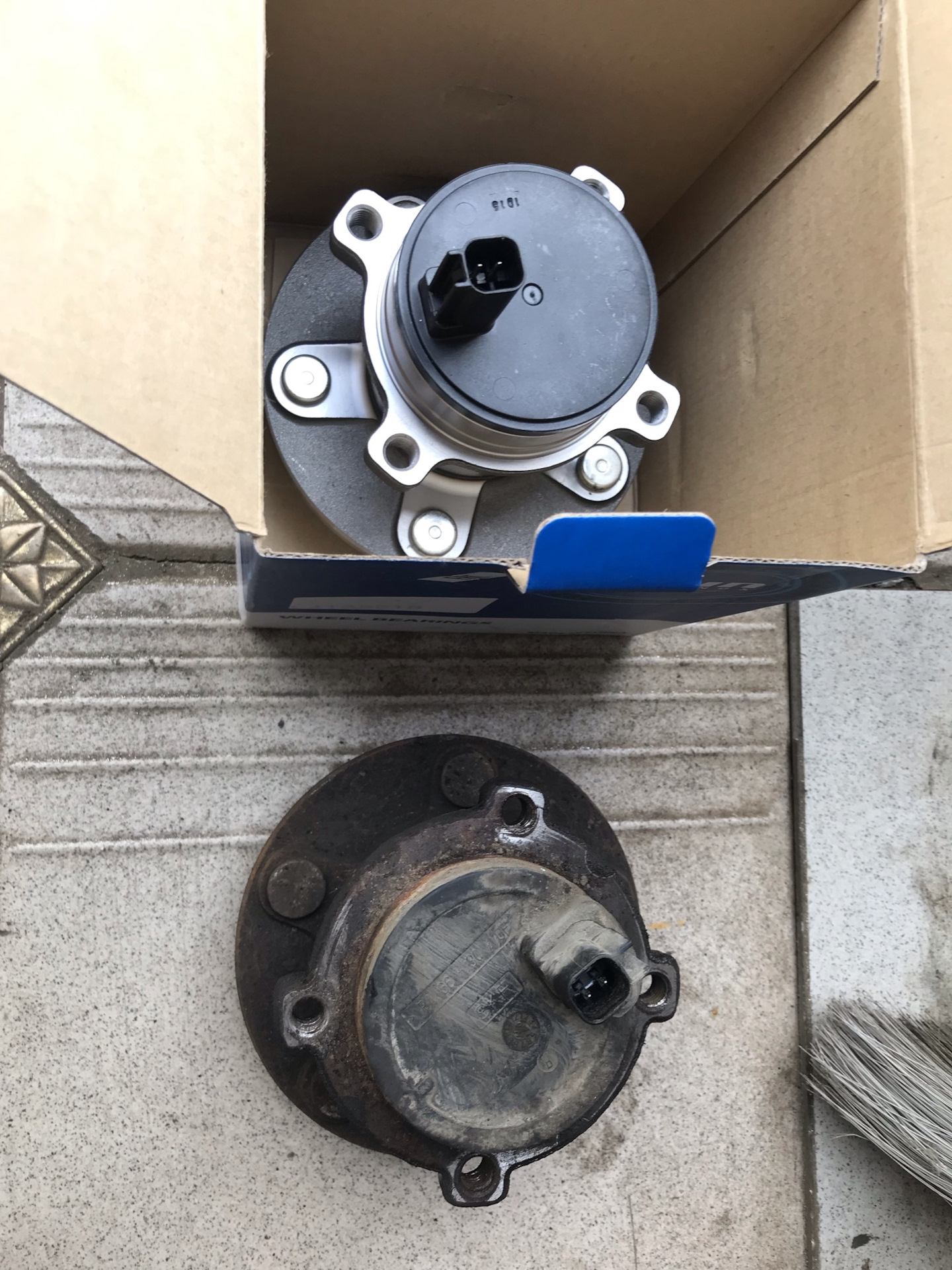

5. Заменены две задние ступицы.
Стояла орига есть небольшой перекатна одной и подкусывание на второй. Орига прошла 240 тысяч.
На замену встали корейцы Iljin IJ133018 если сравнивать с оригиналом, то в глаза бросается меньший диаметр самого подшипника и меньше металла на привалочной поверхности к кулаку. Еще как бы минус встроенный датчик абс, т.е. если ломается датчик под замену целиком ступица. У задних шпильки длинные. Посмотрим сколько отходят. Благо меняются они за 15 минут. Если что вкинем скф или оригу.
6. Заменена в очередной раз передняя левая. Skf прошла всего 28 тысяч. Возможно проблема в кулаке или криво ставят на сервисе. Заменена так же на корейца Iljin IJ132027. В отличии от задних эти ступицы идут под ФФ, соответственно шпильки короткие. Т.к. использую давно не вольвовские гайки, со шпильками заморачиватся не стал. Уже после того как поставил решил погуглить, оказалось на территории РФ большое количество подделок. Ну и в общем-то после установки что-то пошло не так. Гундит тормозной диск после прогрева. Толи плохо запрессовали ступицу, толи проблема в самой ступице. На следующей неделе будем посмотреть в сервисе. Из того что я сам смог увидеть скоба стоит не посередине от тормозного диска, а со смещением наружу на несколько миллиметров, но сама ступица запрессована заподлицо со срезом кулака. В общем не везет с передними ступицами. Пока что fag была лучше всех. Похоже прийдется разорится и взять пару фагов.

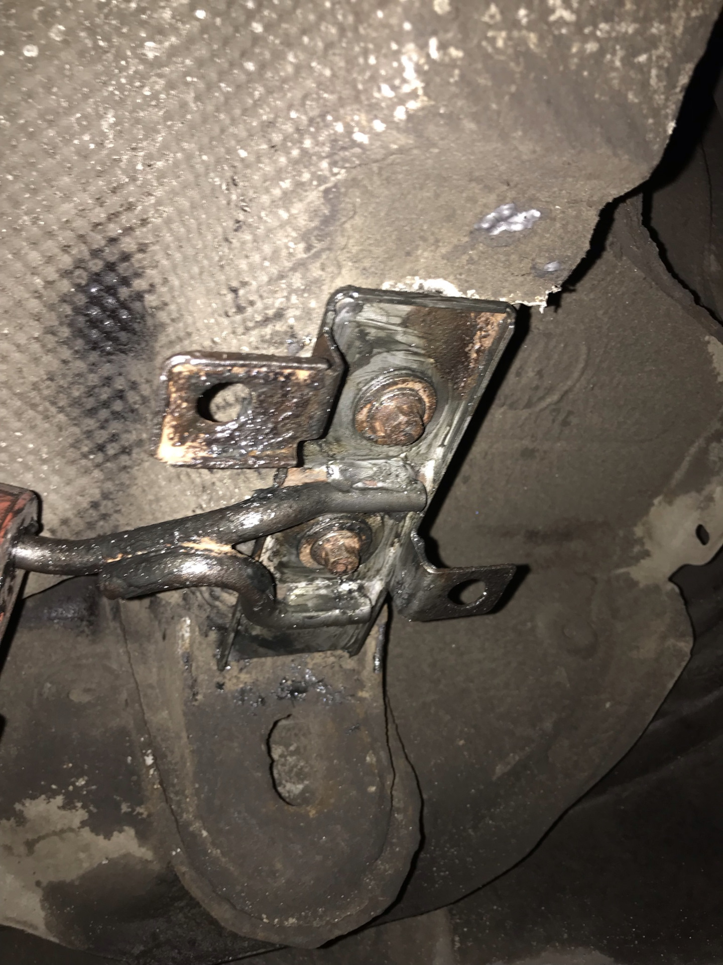

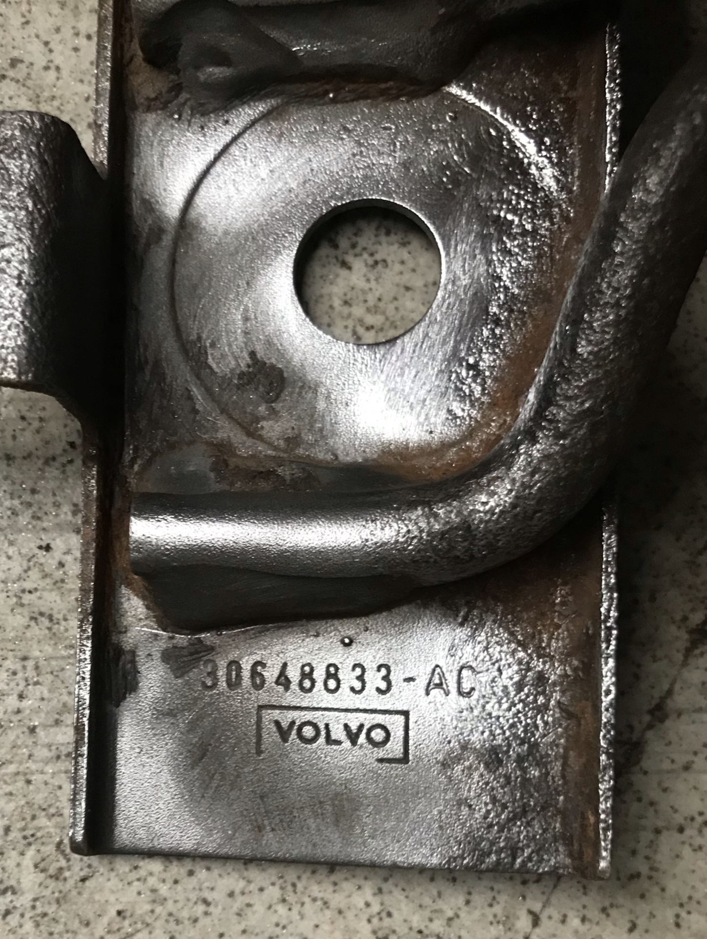

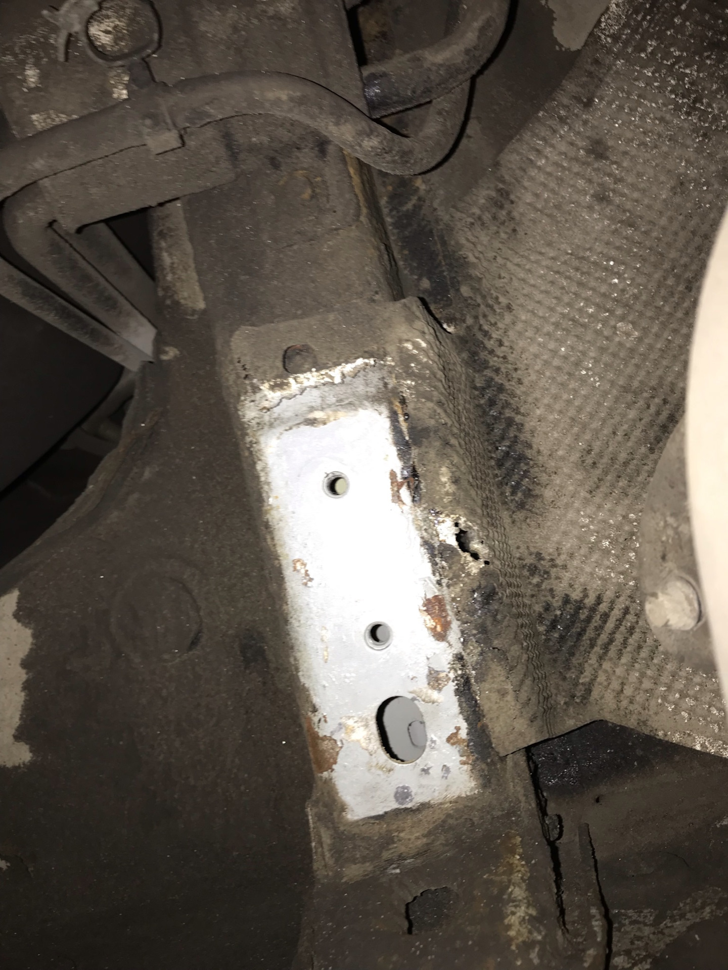

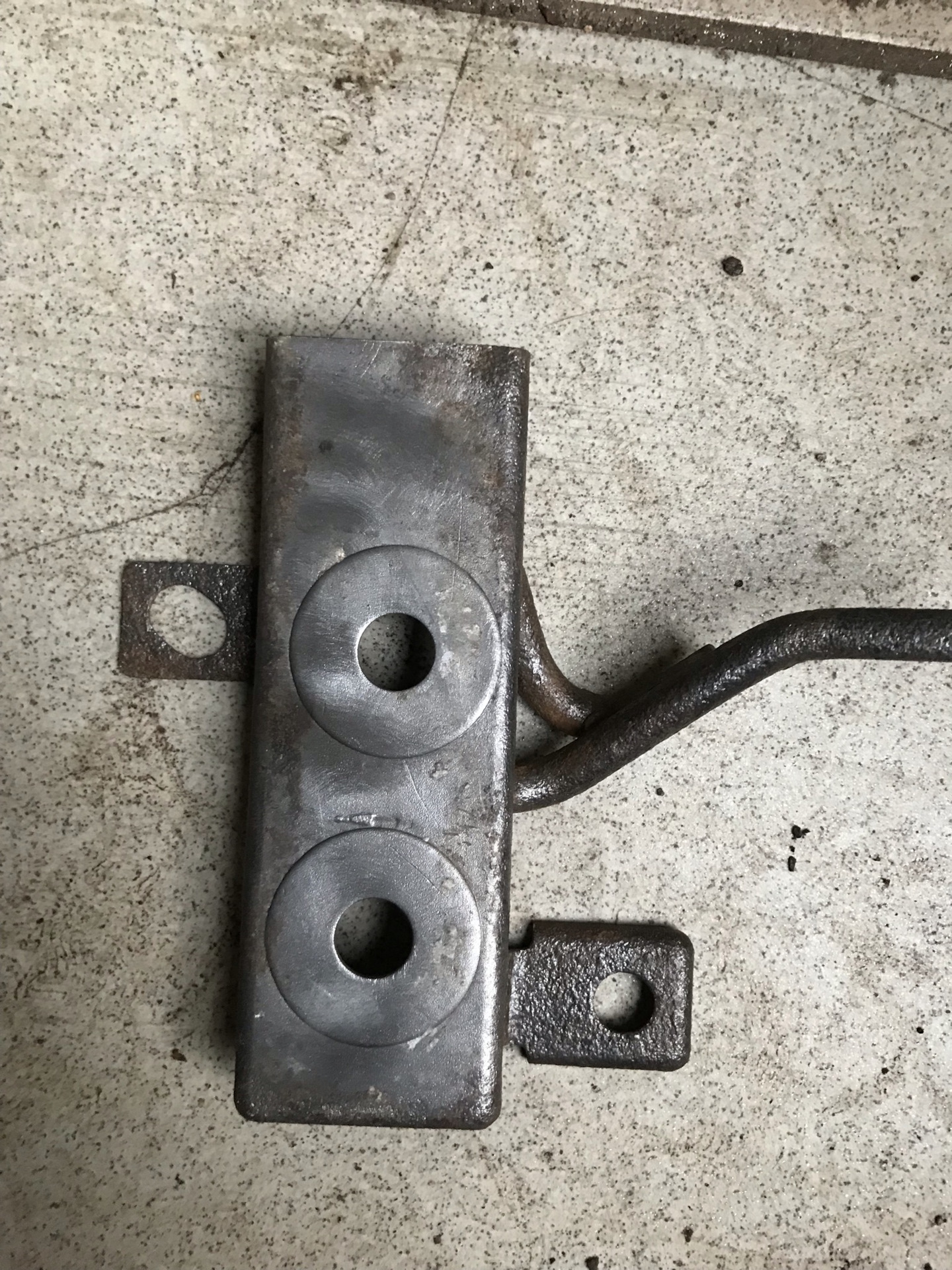

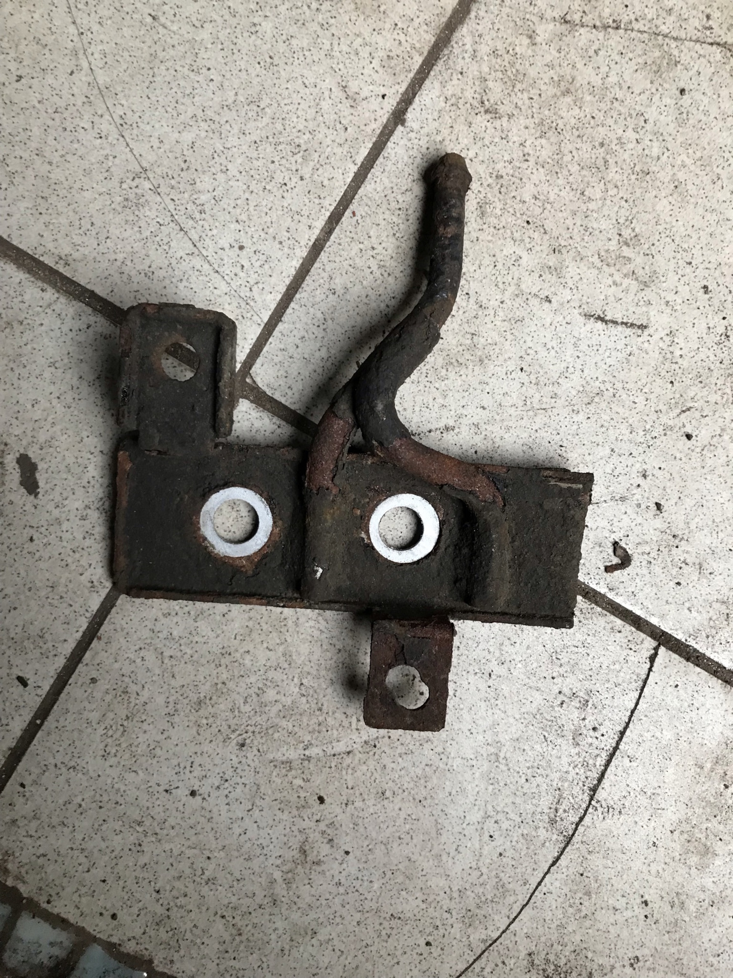

8. Печаль беда — сгнили уши крепления теплозащиты глушителя. Из-за этого был грохот при проезде колдобин в задней части. Новая цена космос за кусок фольги. На разборе только от девяностиков проскакивают. Экран этот крепится за уши под кронштейны глушителя, которые внешне так же оставляют желать лучшего, но после чистки оказалось все не так плохо. Тепловой экран удалось закрепить на сантиметр подогнув экран под кронштейн. Держится хорошо, грохот пропал. Есть время на поиски замены.

Приветствую. Как передняя ступица кореец себя показала?
Привет. Последняя запись как раз ее замена. 60 тысяч в тяжелых условиях, но сдохла стремительно и не приятно. Скф у меня отхаживали около 30 и гудели.
У нас ступица вместе с АБС идёт?
Задняя ступица если брать оригинал или скф прийдет без датчика абс, его нужно будет снять со старой. Илджин что купил со встроенным датчиком. В передней ступице датчик в кулаке стоит.
а извлечь его из старой ступицы реально? он там не закисает?
Я попробовал, у меня снялся без проблем. зафиксирован на одном болте. Буду в гараже, фоточку приложу.
