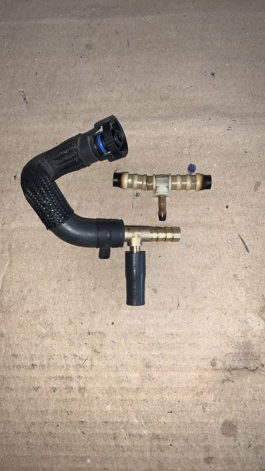

Просто на ходу появляться ошибка servise неисправность двигателя. Машина продолжала ехать. Нужно было доехать ещё 2-3км. Остановился заглушил мотор, и на удивление ещё долго работал вентилятор(как никогда).
По приезду подключил диагностику, было основных 2 ошибки:
P3067 — (Моторный дроссельный агрегат. Адаптивный на грани)
Р2074 — (Давление в коллекторе)
Открываю капот, слишком характерное сычание
У меня обрезало тройник в самом начале под самым хомутом.
Теперь нужно найти такой тройник, на нём есть номер очень мелкий шрифт, по нему нужно теперь подобрать тройник и заменить.
Дальше предстоит замена, сброс ошибок и дальше думаю все станет на свои места.

Добрый вечер. Как остальную часть достать из трубки?))
Как не привычно видеть бензиновый двигатель на этих машинах…
Купил латунный тройник, с надеждой на то что будет надежней. 😁
С тройниками не сильно наверное помогло.
Рекомендую попробовать пометь дроссель, у меня после этого ушли вышеуказанные ошибки. Не рабочий дроссель был от ГАЗели
