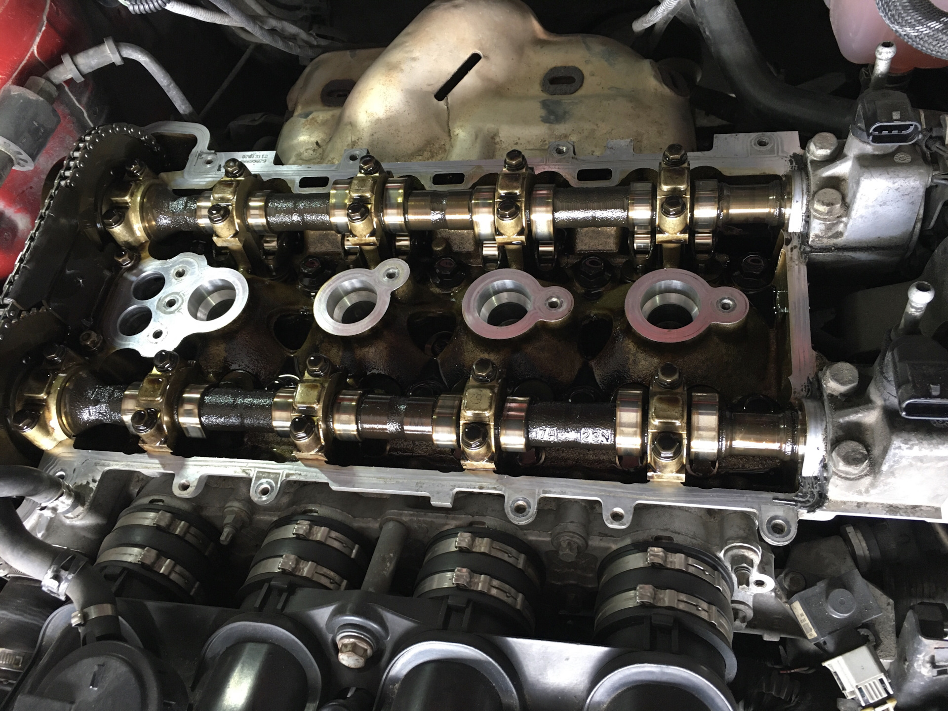

— снимаем ТНВД и откручиваем крышку которая закрывает выпускной распредвал сбоку (что ТНВД, что эта крышка, держаться на 3-х болтах, но чтоб до них добраться нужно отсоединить топливопровод от ТНВД и использовать удлиненную головку. Обе крышки с вкладышами сидят на направляющих, в которые были вкручены болты и снимаются очень туго. Снял их, подбивая легонько деревянным молотком, то справа, то слева.
— далее полностью откручиваем вкладыши и достаём распредвалы.
Сами распредвалы как и вкладыши имеют износ. Насколько он критичен сказать не могу.
Для избежания возможных проблем, все отверстия необходимо чем-либо закрыть, дабы случайно не уронить туда сухари.

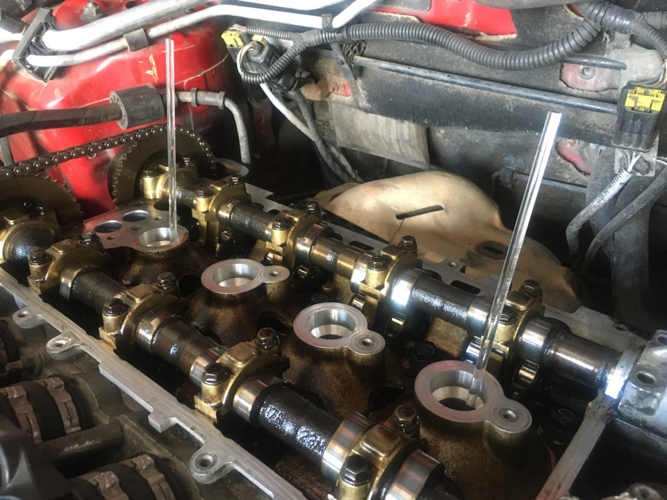

Работать им можно, но для этого нужно 4 руки, т.к. пружинки клапанов очень тугие и нужно прилагать немалые усилия для того чтоб добраться до сухаря.
Для ускорения процесса взял у знакомого из сервиса нормальный рассухариватель.
Теперь непосредственно о самой замене МСК:
— рассухаривателем утапливаем тарелку клапана максимально вниз, сухари как правило или один, или оба сами выпадали, осторожно магнитом извлекаем их;
— снимаем тарелку с пружиной и тонкогубцами вытаскиваем МСК;
— в новый МСК вставляем оправку (использовал пластиковую трубочку для изоляции проводов) и одеваем на клапан. Снимаем трубочку и удлиненной головкой и легким постукиванием чем-либо (я использовал плоскогубцы), ставим МСК на место;
— затем возвращаем на место пружину с тарелкой, снова утапливаем ее рассухаривателем и плоской отверткой за буртик максимально вверх поднимаем клапан;
— используя смазку ( я использовал смазку от ВМП Авто MC 1510 Blue) «прилепляем» сухарь к пальцу/отвёртке и возвращаем на место. Нужно проконтролировать чтоб сухари сели на своё место в пазы.

На фото видно, что МСК на выпуске были с темным нагаром. Впускные клапана имеют незначительный люфт, в отличии от выпускных, по всей видимости направляющие клапанов устали. Но думаю что на таком пробеге это более-менее нормально.
⚠️ Незабываем, что изначально в ВМТ находится 1 и 4 цилиндр, следовательно сначала меняем МСК в них. Затем нам необходимо поставить на место звёзды с распредвалами и провернуть двигатель на 180’. Делается это для того, чтоб клапан полностью не провалился вниз.
⚠️ При установке распредвалов необходимо смазать вкладыши и сами распредвалы. Я использовал масло Castrol 75w90.
