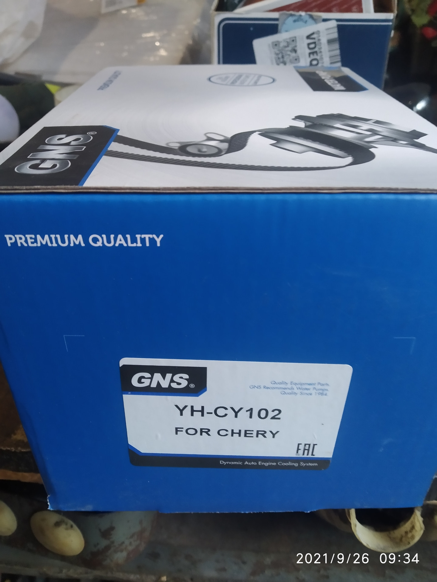

Из интересных аналогов, для себя выделил GNS YHCY102 ценник гуманный, отзывы не плохие.

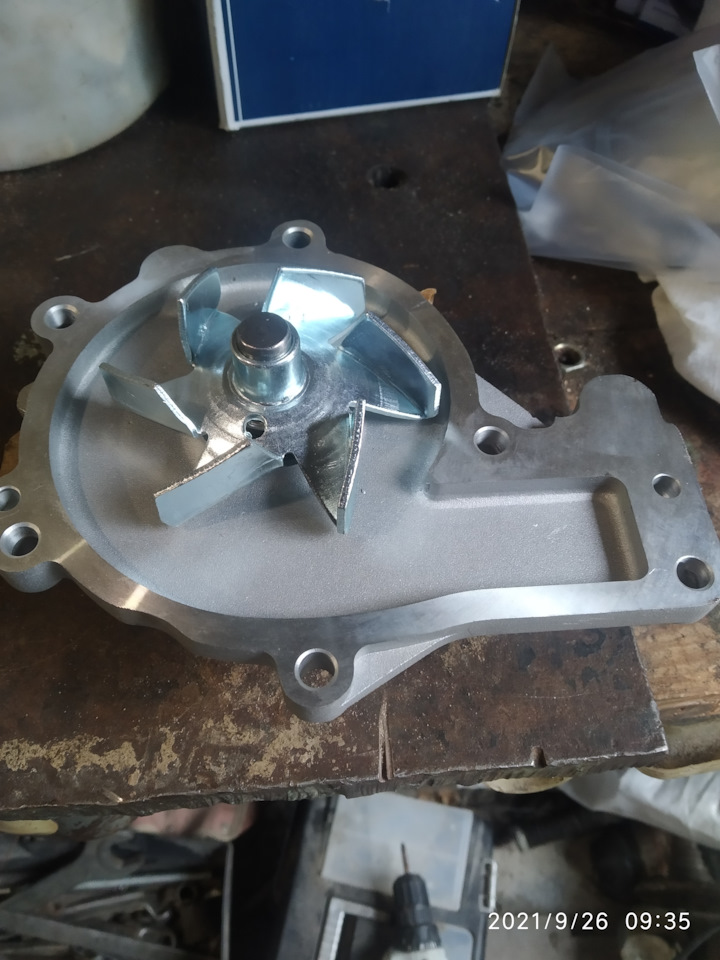

У меня в прошлый раз мастера сказали помпа с не образаной головкой на крыльчастке не влезла в блок!
Обрезанная у которой видно шток входит хорошо! По фото из Эмекса 484 помпа как раз со шляпой которая выпирает и типо в блоке мешает! У меня есть на эту тему запись с фото! при первой замене ремня грм и помпы!
Шток на котором запрессована крыльчатка в блок упирается? БЖ про шерстил… в видео про ЗИП нет ни слова о помпе… Если речь про помпу от Hotparts… там не просто шток… там прямо завальцовка))) И выглядит она не надежно… Хотя GNS YHCY102 тоже не ставил и поэтому 100% уверенности нет)

Так что однозначно такую лучше не рисковать и не забирать из магазина! кстати ту что поставил сервис.мягко говоря)) тоже не очень на оригинал похожа)) точнее совсем) ну хоть фрезеровка поверхностей есть))

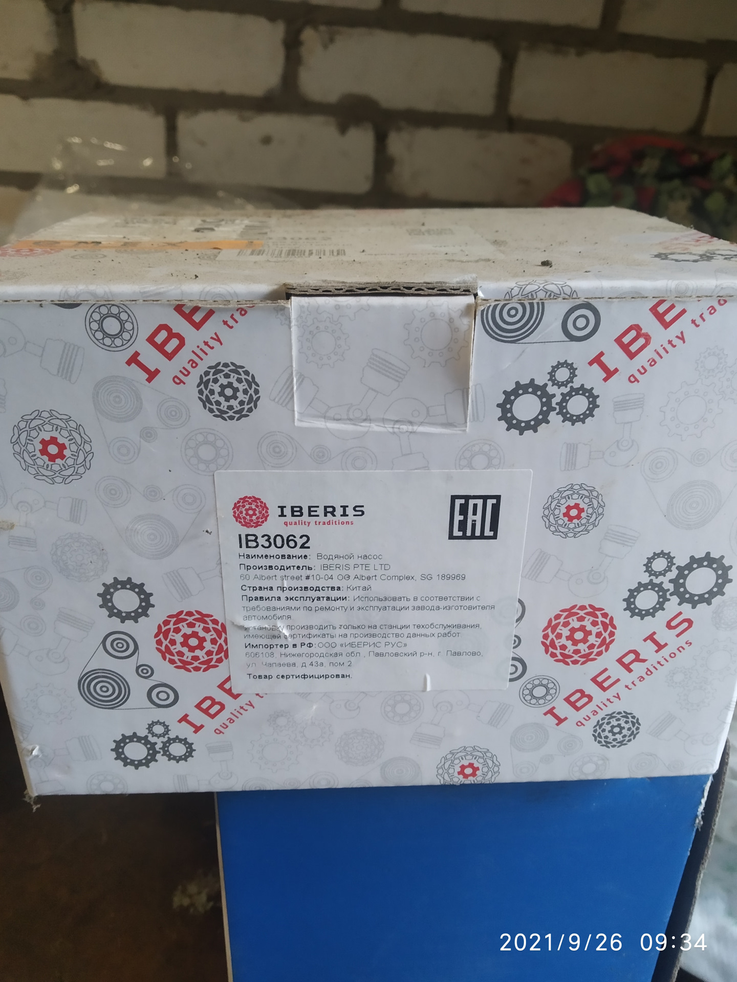

У меня стоит Iberis IB3062 проехала 10т.к. на вид сделано качественно, в запас купил GNS YHCY102 удивило качество исполнения и упаковка прям супер. Заводская прошла 85т.к.

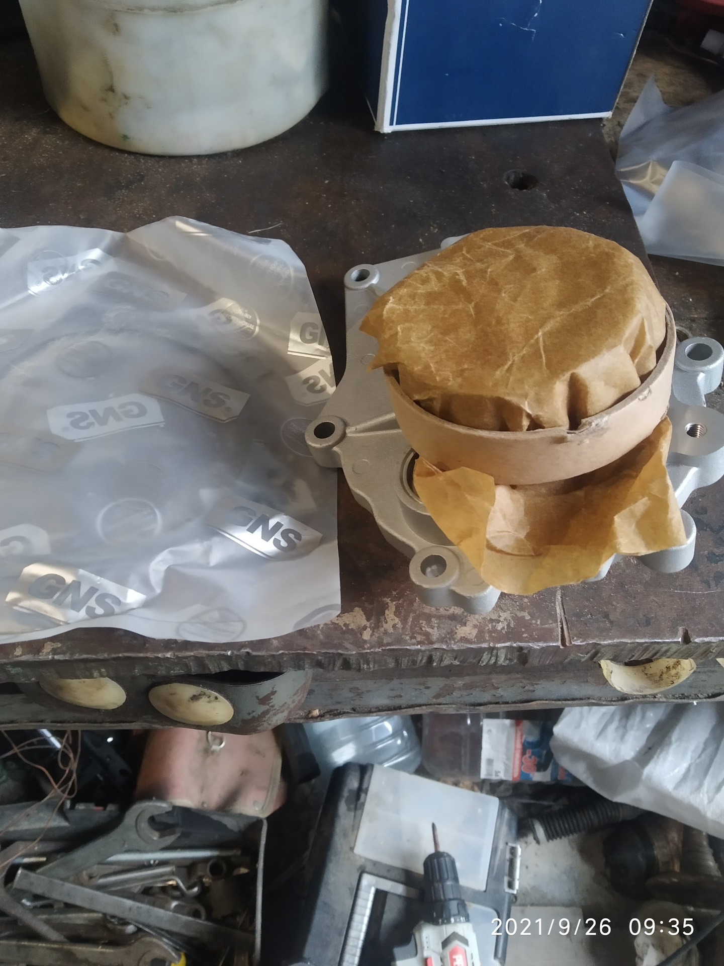

Взял про запас GNS YHCY102… Сама помпа выглядит прилично, упакована хорошо и прокладка присутствует, только смутило одно обстоятельство… пакеты не запаяны.
