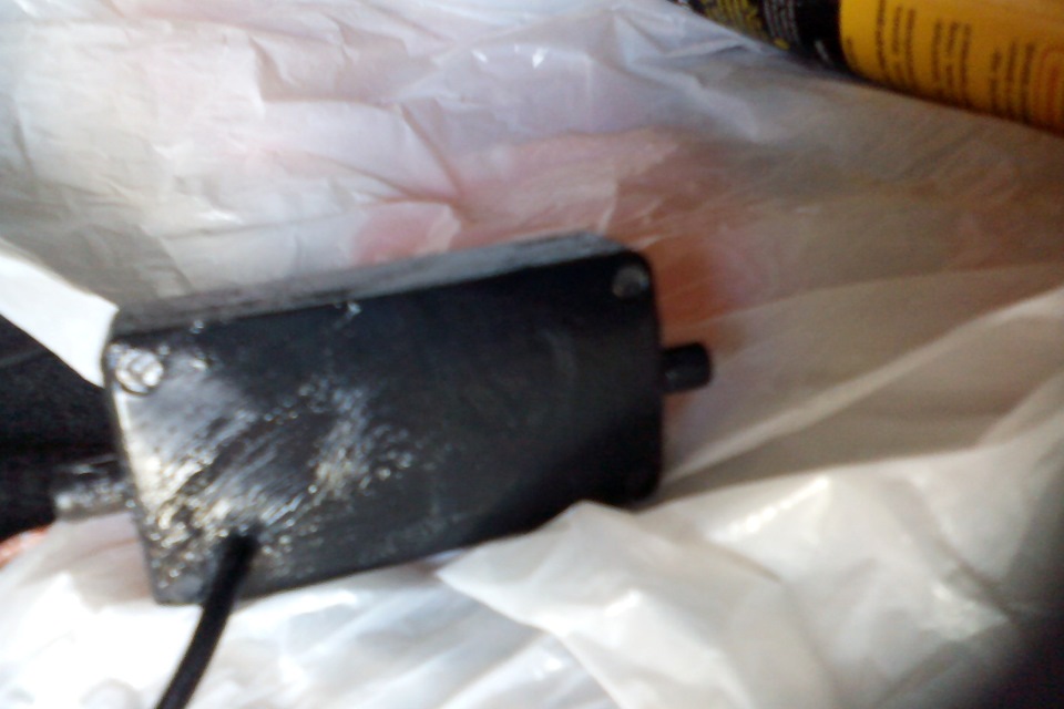

Полученный девайс разобрал, промазал герметиком, хотя было заявлено о водонепроницаемости)))
Снял обшивку задней, пятой двери(это было самое тяжёлое, страшно было отрывать, боясь сломать), подсоединил питание камеры к лампе заднего хода. Камеру прикрутил на саморезы, шнур придел через подсветку номера.

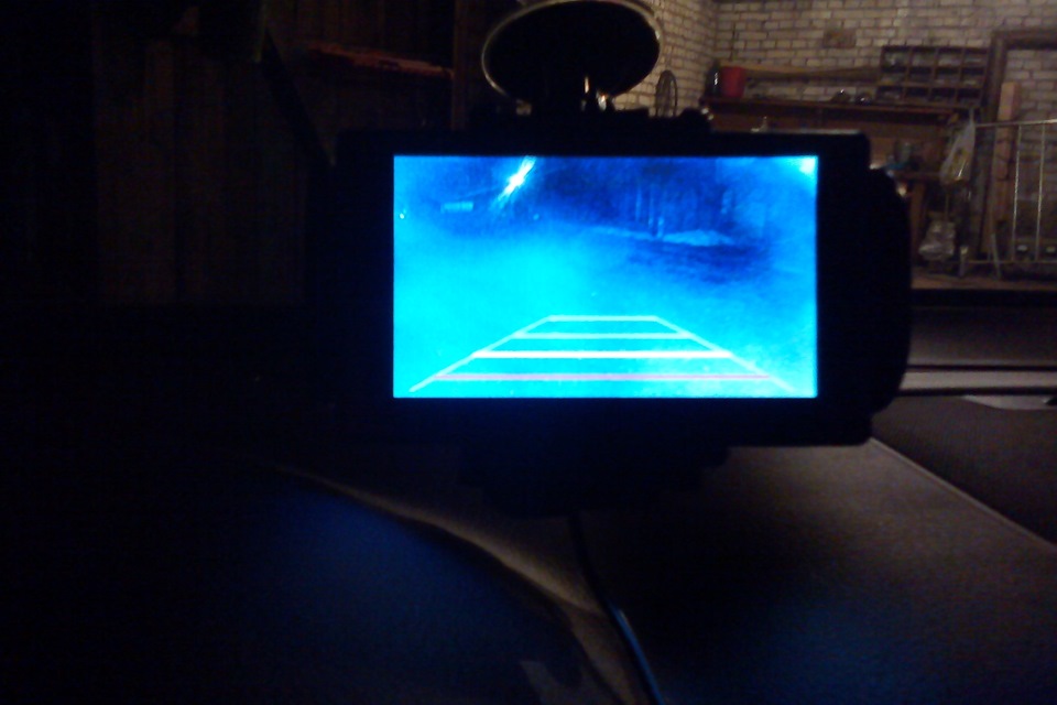

Дисплей запитал на предохранитель заднего хода.
Приклеить хотел на нижней полке, но родной китайский скотч послал меня на., пришлось снять подставку и приклеить её на герметик, а пока дисплей на держалке для телефона.

Я к нижней полочке закрепил присоску, все равно её не пользую, и прицепил экран, что шёл в комплекте с камерой! Камера офигеная, видео в темноте очень хорошо!)) не ожидал от Китая. Только вот полоски разметки считаю лишними, мешают мне.
