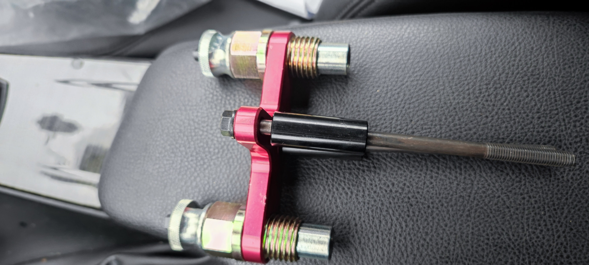

Свою войну решил начать с форсунок, т.к. пробег 190 а форсунки вроде как родные стоят.
Подготовился: заказал форсунки, уплотнительные кольца, съемник форсунок, изучил руководство по ремонту и вперед.

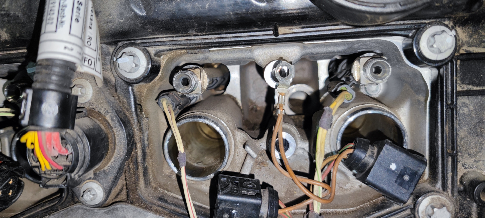

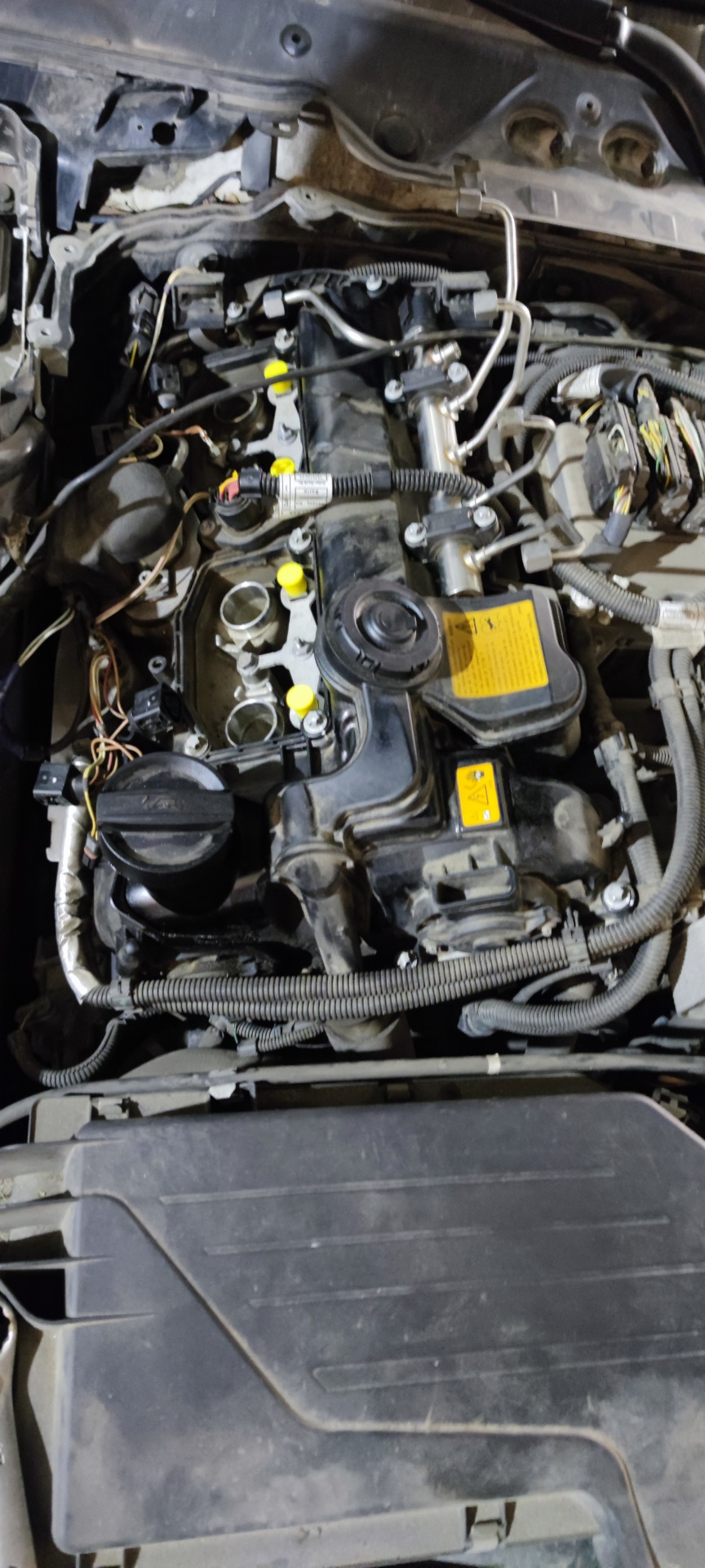

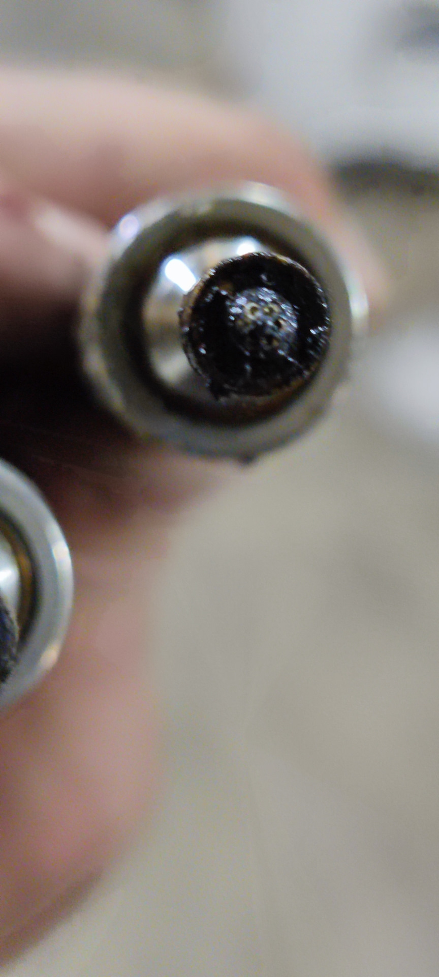

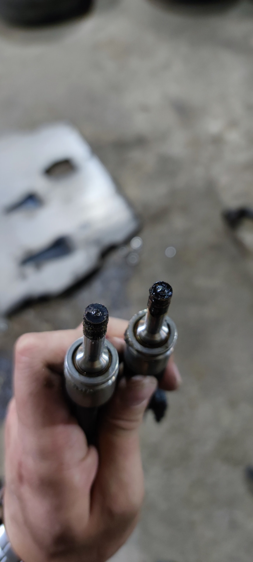

Форсунки доставались легко, только на третьей пришлось приложить немного усилий (именно по третьему цилиндру иногда были пропуски). Как сказано в руководстве, если момент при вращении гайки съемника больше 5Н*м то форсунка под замену. Естественно поменял все 4. Что удивило, так это то, что на всех 4х форсунках бош была одинаковая коррекция нанесена.
Установил форсунки, прописал коррекции через рейнгольд
Итак первый запуск…
И что за е.й в рот! Первый котел не работает. Тут же вспоминаю, что читал где-то на драйве, что попалась бракованная и пришлось ставить старую. Выхожу из машины, маткрюсь. Ну, что? Ну как так. И бормоча себе под нос, типа ну давайте проверим катушку. Благо есть привычка сняв исправное старое хоть один образец кинь в багажник (свечи, катушки). Достаю из багажника катушку, ставлю в первый цилиндр и о чудо мотор заводится ровно и все 4 горшка работают.
