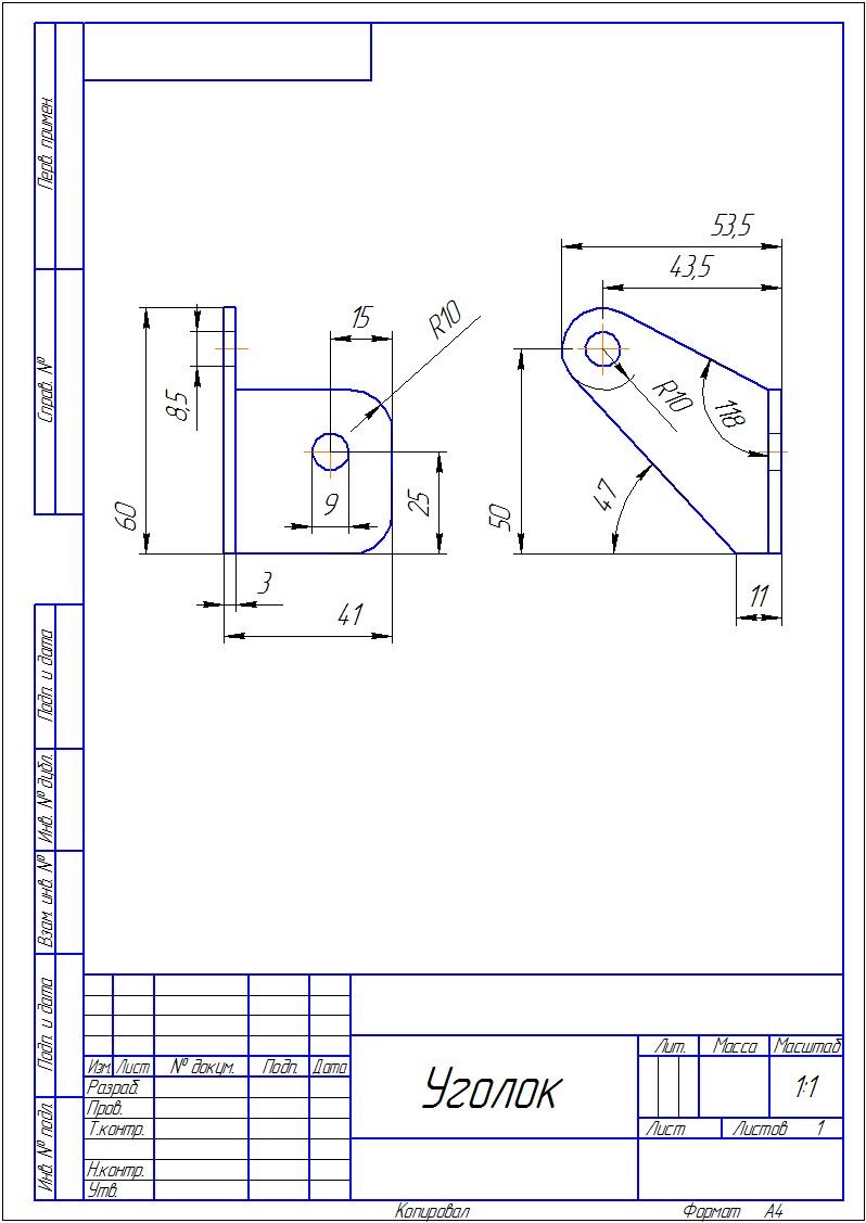

Привык к хорошему, а тут уже на второй машине приходится кочергой капот подпирать, захотелось практичности и эстетики, пришлось заморочиться.
Упор газовый с ЕВРО креплением ВАЗ 2121, 2104, 2110 (капот) (давление: F- 260H; длина: 47 см) — 450 р. пара.
Гайка — М8 — 4 штуки
Уголки сделал сам, смотри чертеж.
Поначалу упоры взял от 2108-09, но у них слишком большое давление, хрен закроешь, пришлось отказаться.
По длине упора в разжатом состоянии есть запас можно и 52 см.

Спасибо за чертежики, купил упоры от десятки, завтра отдам знакомому токарю черьежи для изготовления…
да мои, но там там не все так точно можно туда сюда примерно.
тогда спасибо, а то я их ранее на форуме дернул
так я их там и выкладывал.
а чертежи твои?
