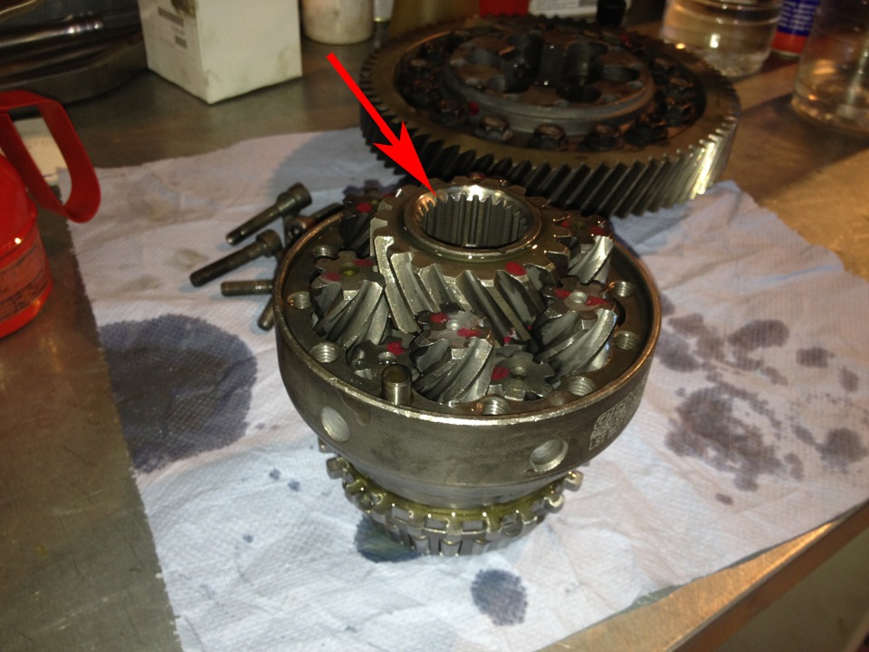

Когда все приехало, на глаз все подходило друг к другу. Но проверить руками я этого не мог так как все должно устанавливаться внатяг. Пришлось отправлять все посылкой домой и там уже приступать к непосредственной установке.
Все подошло и встало на свои места. С двумя небольшими оговорками:
Вопервых распорное кольцо 2522A145 для установки преднатяга подшипников дифференциала оказалось слишком толстым. Пришлось его стачивать до размера гораздо меньшего чем есть в наборе. Что-то около 1.5мм. Но это все индивидуально.
Во вторых, и это расстроило больше всего, на шлицах под распредвалы отсутствовали фаски с обеих сторон. Не знаю, может на Тойоте стоят подпружиненные привода, в которых нет стопорных колец на концах приводов. Если это так, то вот что делают австралийцы с Quaife дифференциалом, чтобы он становился на Лансер. А может просто OBX сэкономили на этих операциях. В общем пришлось разбирать дифференциал и отдавать на завод квалифицированным токарям, чтобы они сделали фаски на шлицах каленых шестерень.
Иначе привода было не вставить из-за стопорного кольца. Или если вставить то уже навеки вечные. Либо же без стопорного кольца они бы повыпадали по дороге где-нибудь.
На этом мучения закончились, собрали дифференциал, установили и я уехал довольный как слон.

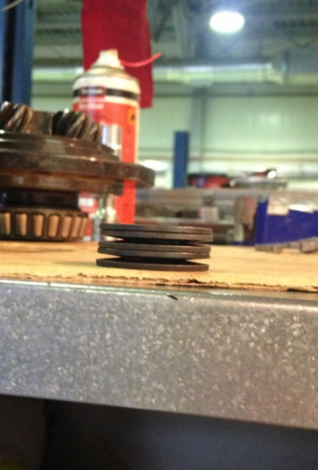

Спустя два с половиной года эксплуатации. В принципе все было в порядке. Но что-то настораживало. Начал выходить из коробки один из приводов. Но ход был ограничен 5мм. Возможно из-за этого в нем из внутреннего шруса вытекла вся смазка. Привод все равно был под замену, так как уже полтора года хрустела наружная граната. Подгадал момент, когда собрался поменять себе Главную Пару в коробке на более короткую — www.drive2.ru/l/5865649/
На всякий случай заказал ремкомплект состоящий из выгнутых шайб и новых болтов, тут: rbryant.freeshell.org/obx_washers.htm
Вообще рекомендуется еще при установке нового OBX диффа заменить шайбы, так как оригинальные никуда не годятся. Так оно и оказалось в итоге:
Одна шайба треснула частично. Другая рассыпалась на несколько частей.
Всего шаеб 5 штук. И складывать их можно в разном порядке. На сайте с ремкомплектом подробно описана методика подбора порядка для установки првильного преднатяга блокировки. Но начинать всегда нужно с самого большого:

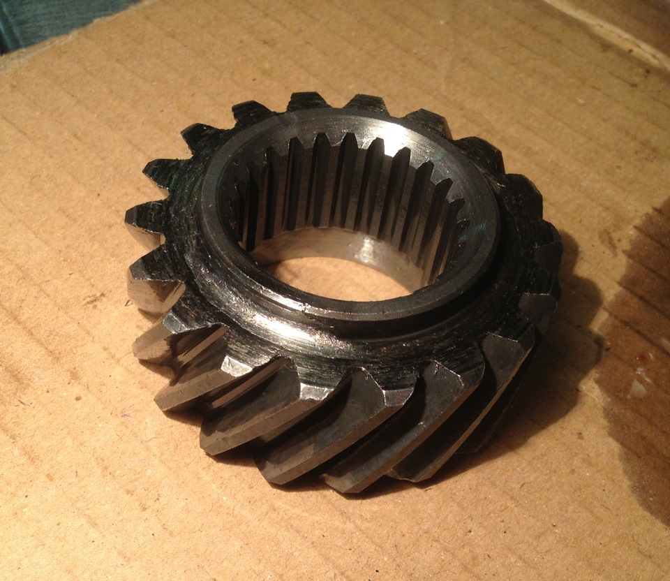

Что еще я обнаружил вскрыв дифференциал после более чем двух лет эксплуатации. Появилась небольшая выработка с задирами на корпусе дифференциала в месте прилегания к нему одной из шестерен.
А на той шестерне, что прилегала, тоже появились задиры и даже налип металл с корпуса:
Металл этот необходимо было соскрести перед сборкой. В принципе износ не существенный и еще лет на 6 хватит. А то и 10.

то что лопнула шайба не норм, значит была перетянута (натяг большой)
болты которыми блока скручивается я надеюсь ты поменял, а то они утягиваются
Да, конечно! Болты в ремкомплекте идут.
я просто в своей натяг выставляю часто, во время регулировки использую подменные болты, а уже затягиваю новыми с усилием
Зачем его выставлять часто?
ну дык он уходит быстро
те шайбы конусные за 10 тыс преврашаются в плоские
вот и меняю на новые, комбинирую разными сторонами и тд
натягиваю 7-9 кг на "сухую", через неделю гражданки это +-5 кил на мокрую
а потом пару гонок и почти свободный диф, и все по новой
