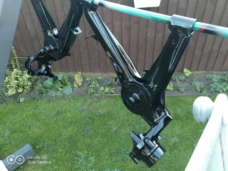

Первый выходной и сразу за дело :)
Первым делом в последний раз затер задние рычаги. Да возможно не всю коррозию удалить удадось, но им уже 30 лет и они выжили до этого дня, уверен на 100% что после всего этого процесса они еще 30 проживут ;)

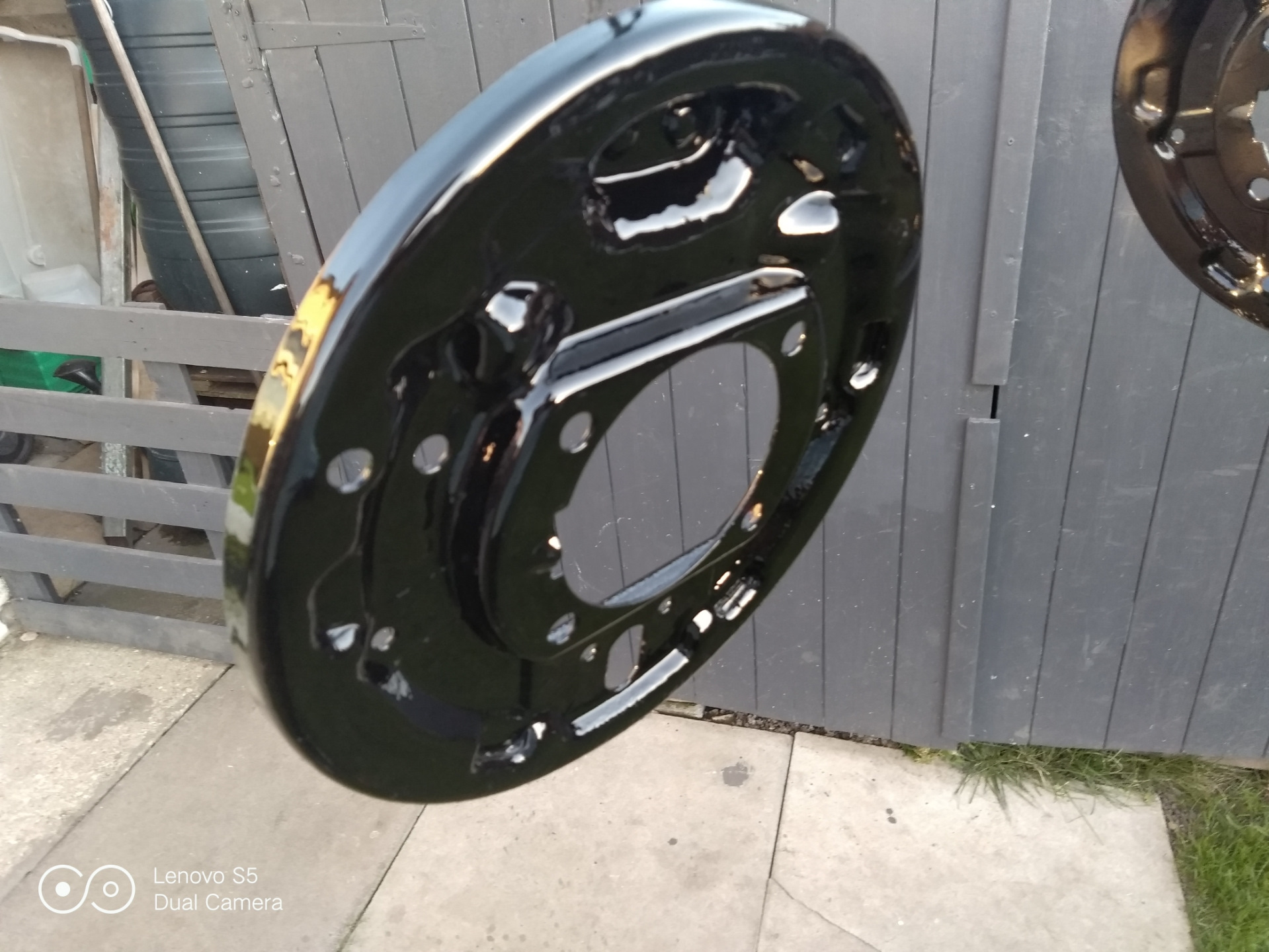

далее вывесил все это во дворе. И одним китайским пистолетом все перекрыл с перерывами
1) акрил
2) краска
3) полтора слоя лака.

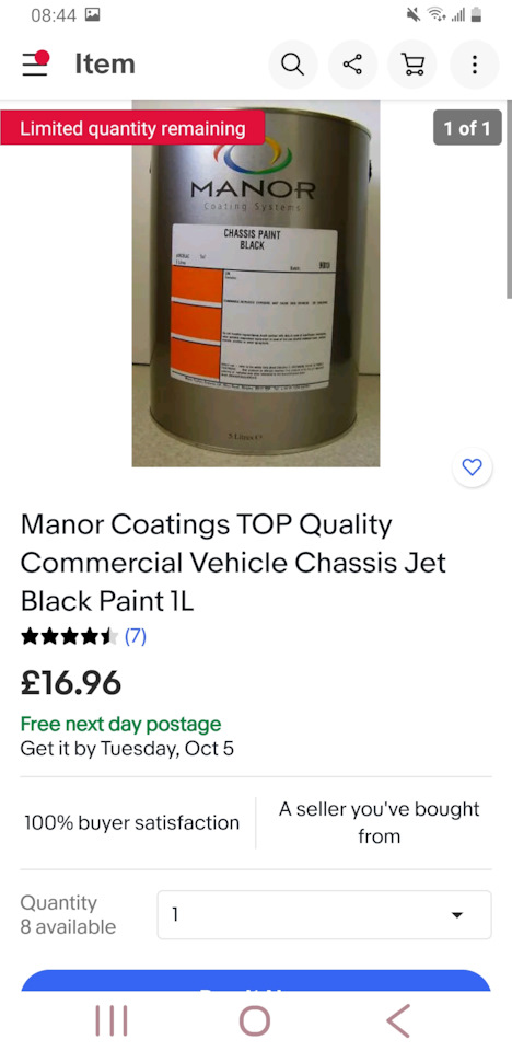

Могу посоветовать на будущее полиуретановую краску. Мне кажется это идеальный вариант для деталей в агрессивной среде. И не надо париться с базами и лаками. И она в итоге прочнее обычных базы с лаком
Как я понял это обычная краска для забора типо?
нет, это нормальная краска, продается НЕ во всех автомалярных магазинах. Еще не многие о ней знают, он те, кто пользуются, уже оценили ее плюсы. В европе ее часто используют. Если прийти в автомалярный магазин и сказать — полиуретановая краска, тебя тут же поймут, если она у них есть. Если начнут предлагать какие то аналоги или полиуретановый лак, значит тебя не поняли и у них такого нет.
Спасибо. Сторался еще раз найти что то по запросу "полиуретановая краска" на ибэй. Но только краска для полов выходит, комерчиская.
Попробовал вбить "suspension paint" и "chassie paint"и нашел пару вариантов.
В обоих не написано нечего про полиуритан или состав. Но типо именно ими покрывают рамы комерческого транспорта.

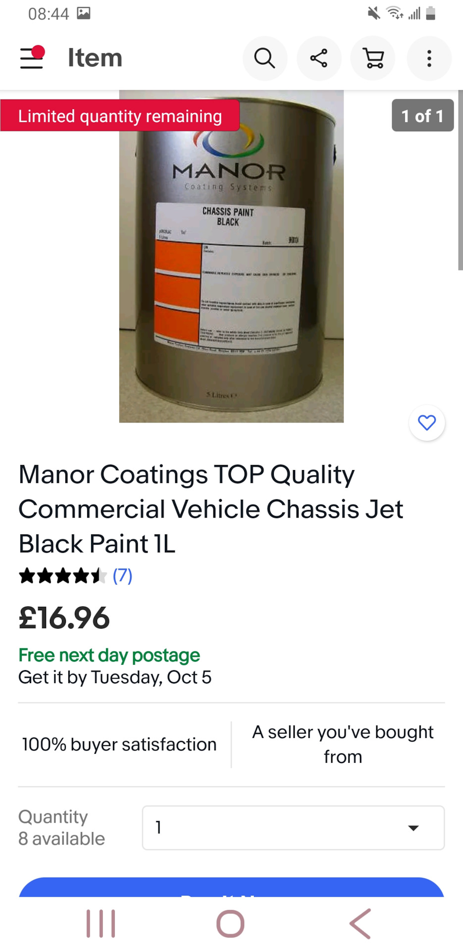

Gadgettun
www.ebay.co.uk/itm/Manor-…6&mkrid=710-127635-2958-0

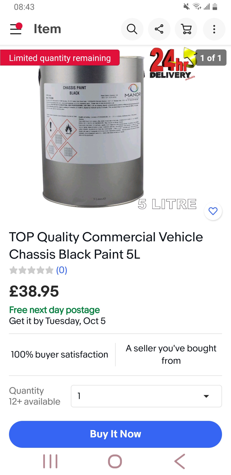

Gadgettun
www.ebay.co.uk/itm/TOP-Qu…6&mkrid=710-127635-2958-0

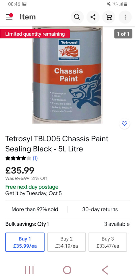

Вот еще одна, эту фирму я хоть знаю.
Написано защита ат корозии масла и бензина…
Можно кистью или пистолетом ложить, даже не нужен грунт.
www.ebay.co.uk/itm/Tetros…6&mkrid=710-127635-2958-0
