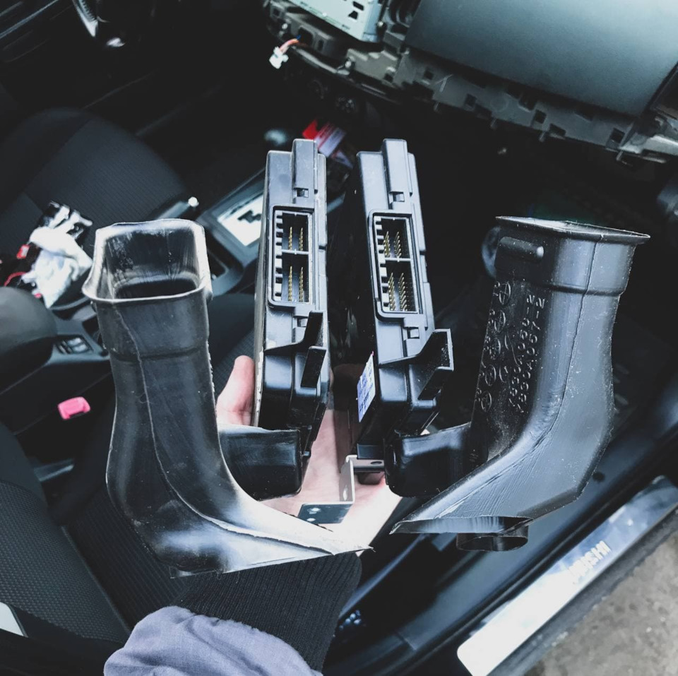

Из уже снятого бардачка виднеется блок управления. Отсоединяем от него разъемы и клипсу с проводкой, аккуратно разъединяем воздуховод от печки который соединен с блоком клипсой, не совсем легким усилием сдвигаем блок влево с кронштейна который прикручен к тубе с вентилятором и вуаля — блок извлечен.
Так как мне пришёл блок управления с праворукого фортиса с воздуховодом в сборе, то свой воздуховод переставил на новый блок. Крепится он простой клипсой, чтобы она открылась надо нажать на центральную пипку)

Я поменял с 209 на 403 потом на 424 и ничего не меняется, как только салон прогревается в лобовое дует холодный воздух, у вас также?
Не замечал, чтобы холодом тянуло. Из боковых стабильно теплый воздух идёт, и главное ноги не поджаривает как 209. Режим авто, в лобовое\ноги всегда.
Кстати, где то я видел, что 403 блок шёл после 424, хз правда или нет)
