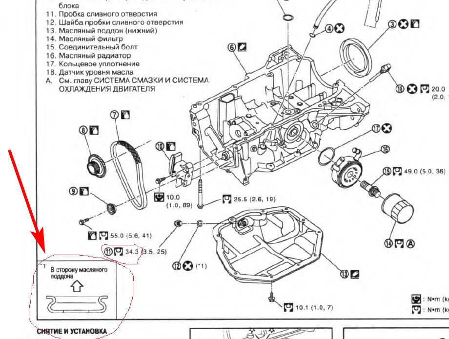

Масло для замены было куплено заранее. Всё по стандарту 5W-30, фильтр оригинал и колечко.
Например правильное положение медного колечка сливной пробки. Как откручивается, как смазывается и как закручивается масляный фильтр.

Да, надо знать, как правильно поставить медную прокладку пробки поддона. Смотрите на схему, где прокладка помечена красной стрелкой.
Как раз у вас и видел, спасибо))
