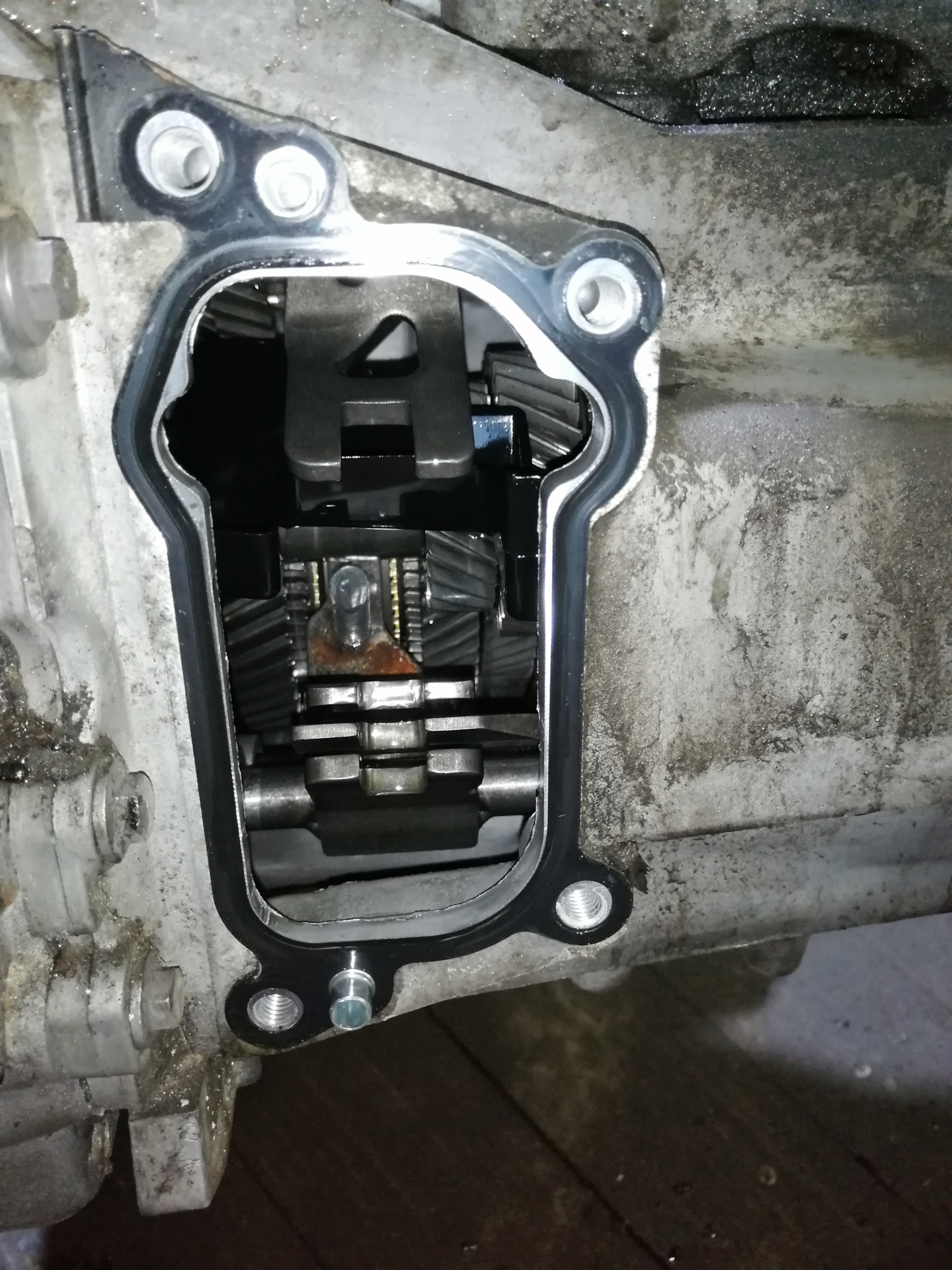

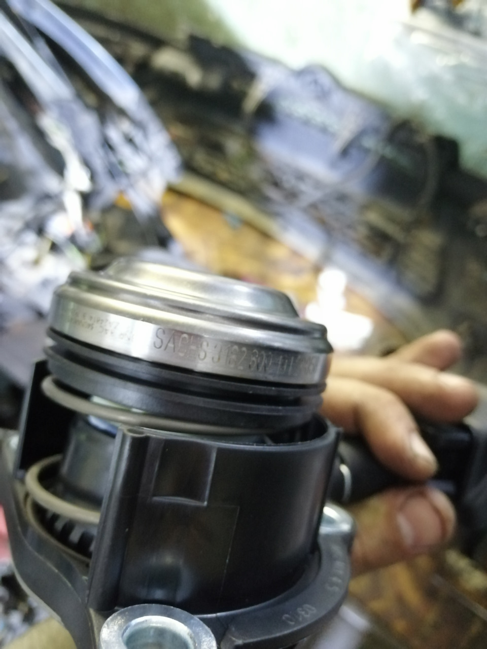

РКПП на полу, почему бы не поменять все до чего дотянуться руки.Выжимной SACHS.Сальники райнцПрокладка исполнительного механизма оригинал.

Только выжимной по факту стоит фирмы FTE, их других и не существует.
На корпусе FTE на самом подшипнике сакс. В ориге лежит точно такой же, поверял.
В сцепление от Luk положили выжимной по пластмассе FTE с подшипником SNR

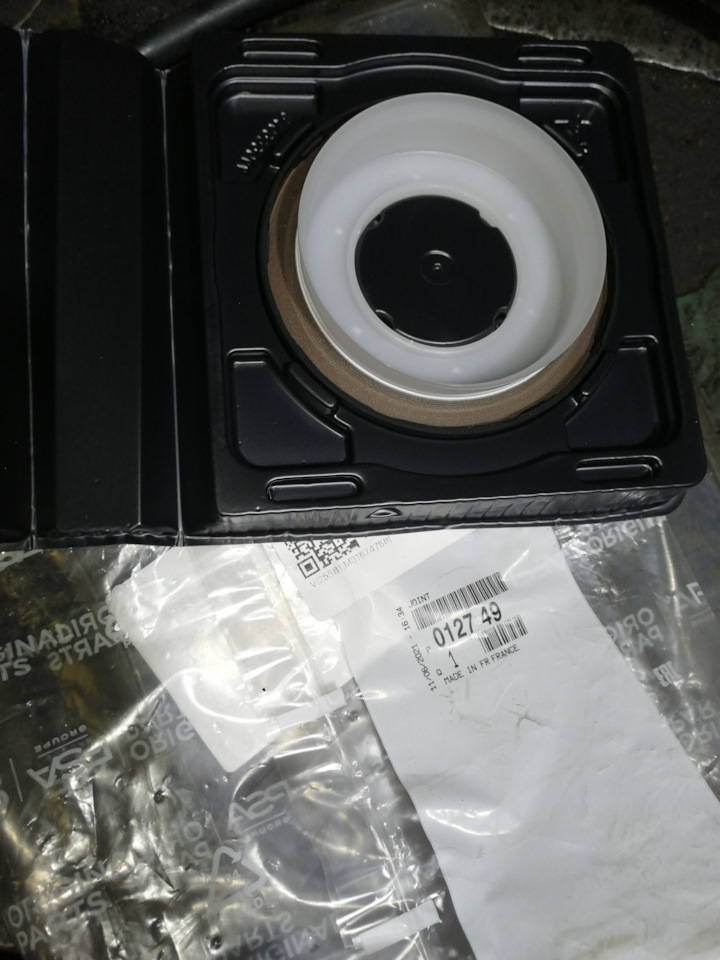

не стремно ставить неоригинальные сальники? не так легко потом второй раз лезть
Неа. Снимать коробку не придется, а полуоси не большая проблема.Я ставлю оригу там, где при случае будет гемор снимать и разбирать.

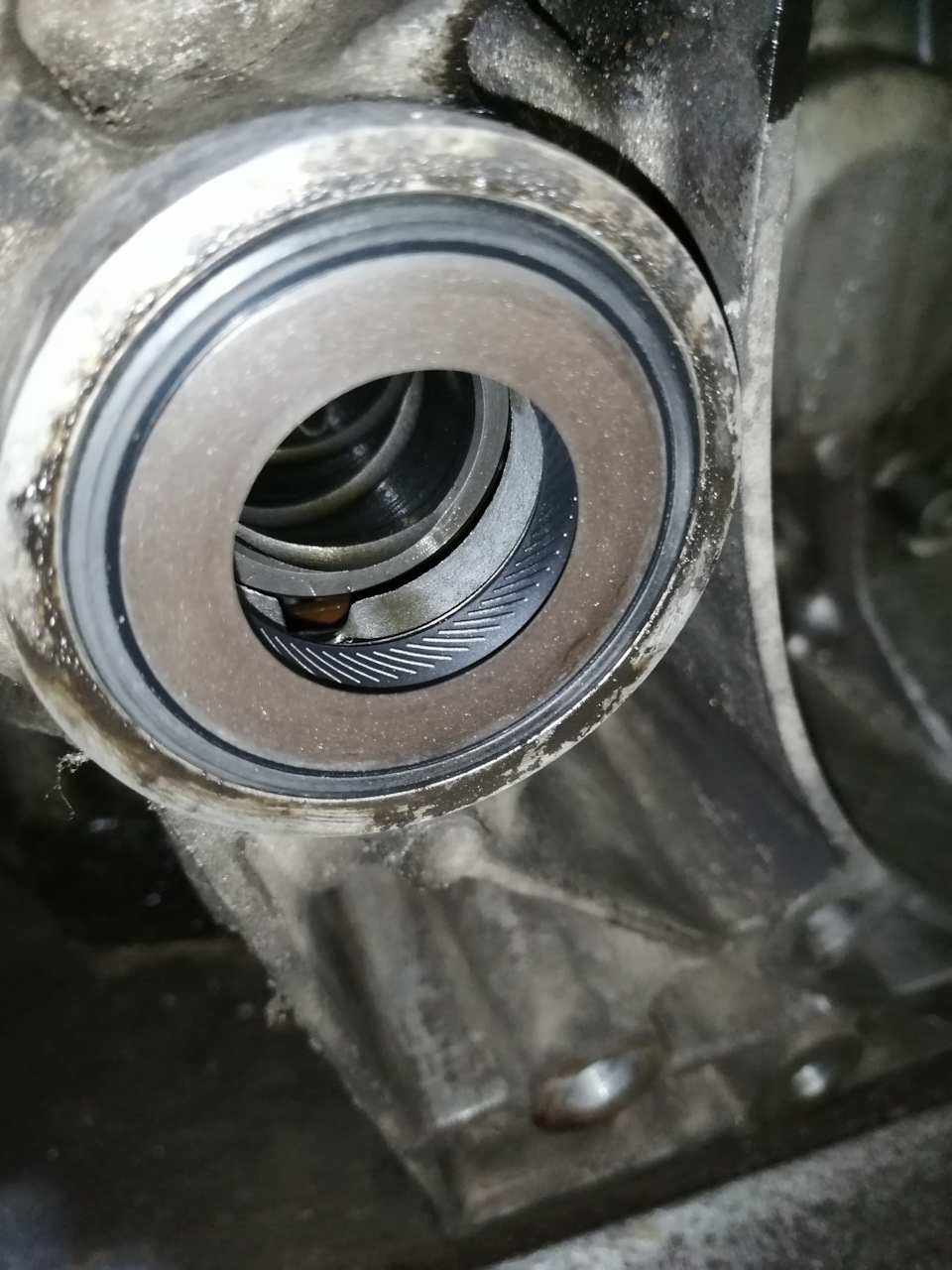

а, понял, это не те сальники :) Я подумал было про коленвала и первичного вала кпп (больной для меня вопрос)
Колено орига, а первичный вал закрывает гидровыжимной, в состав которого уже входит новый сальник
интересная конструкция. Это вне зависимости от производителя выжимного? Просто в каталоге видел сальник отдельно
есть отдельно, по факту он установлен внутрь. Есть фото в посте
