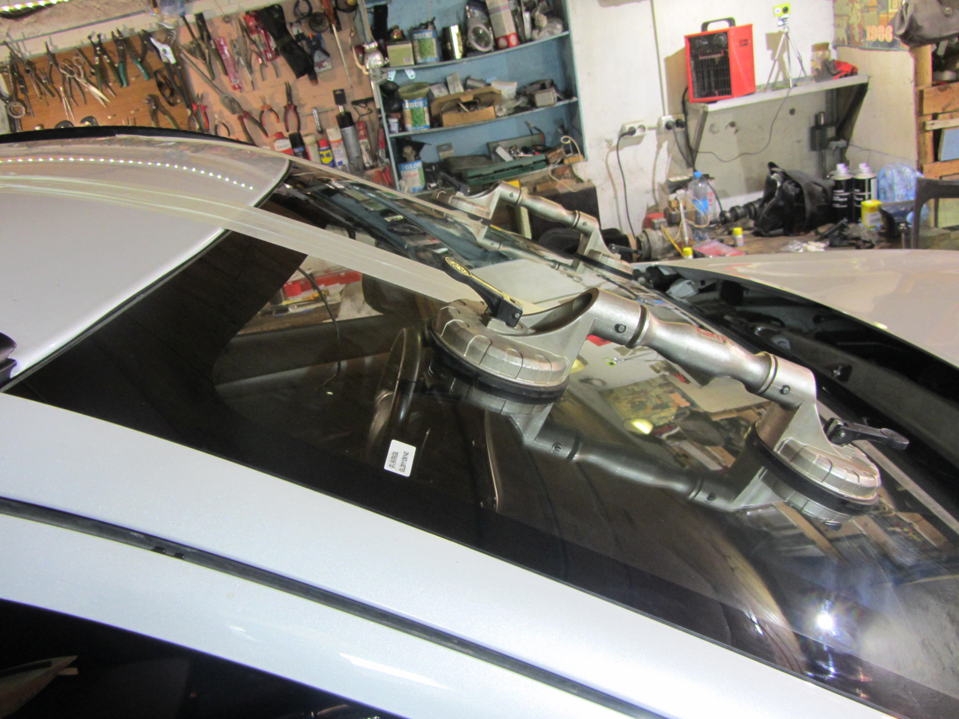

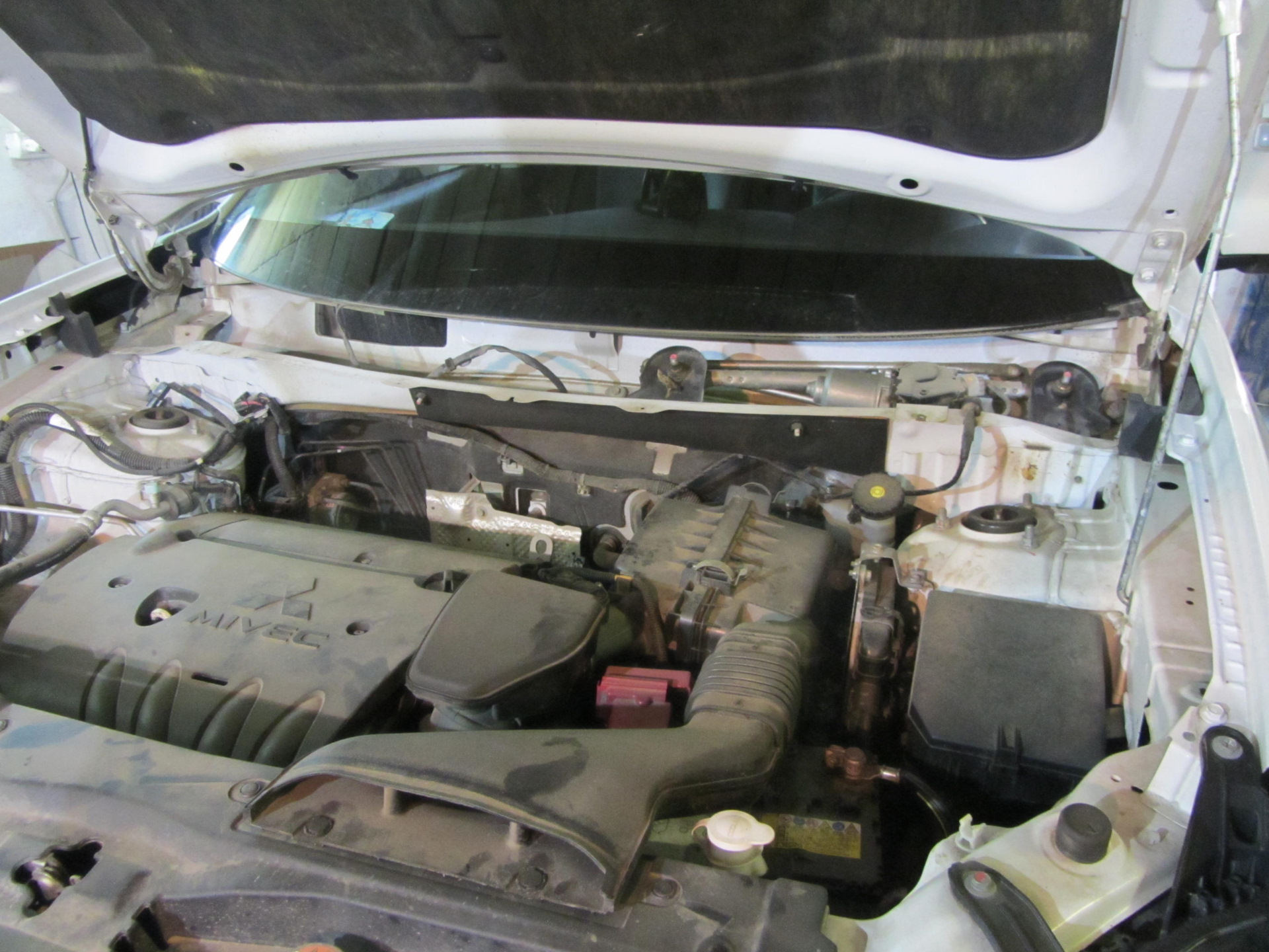

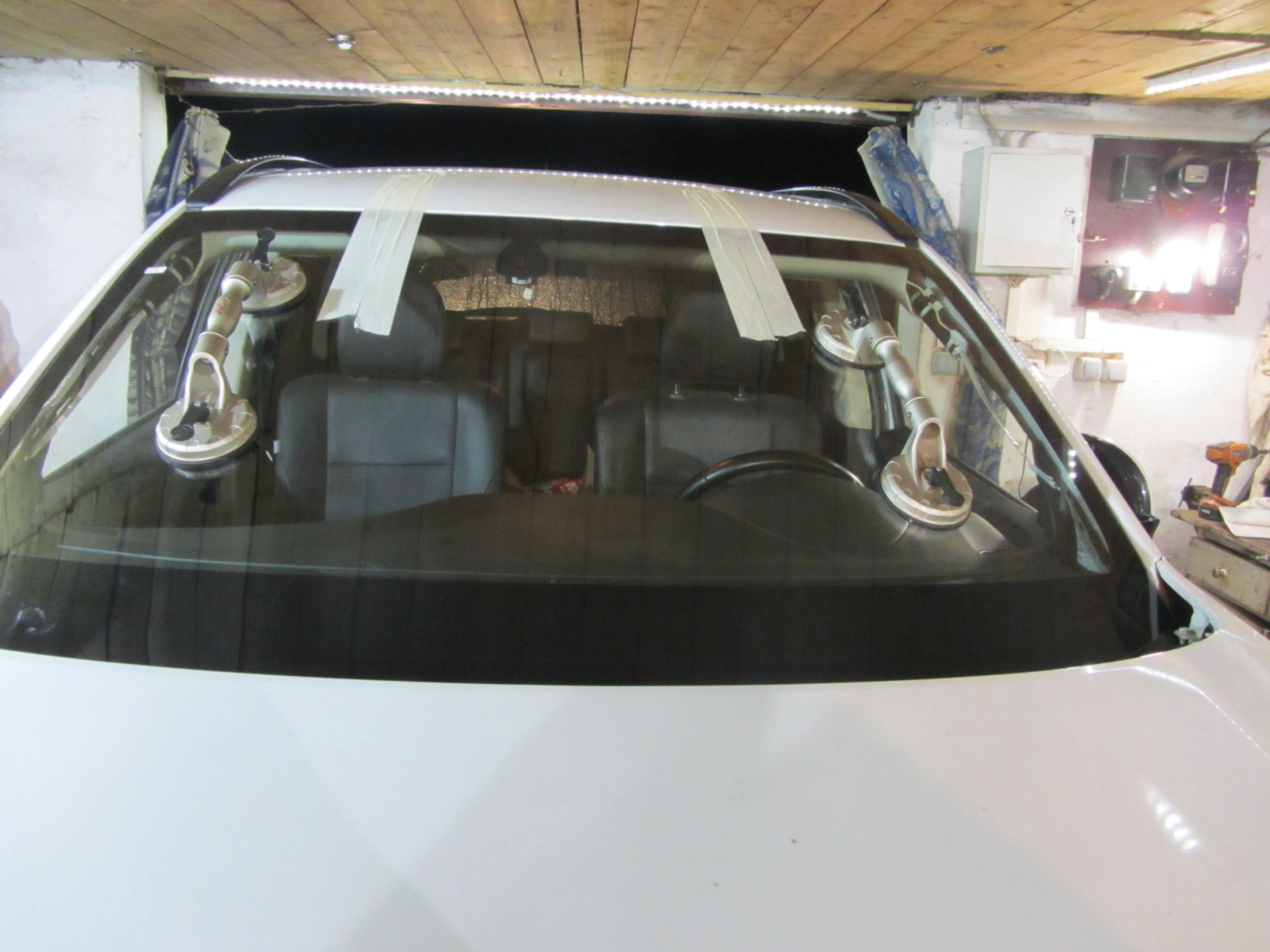

Решил записать видео как я меняю в гараже лобовое стекло на своем Аутлендере, что

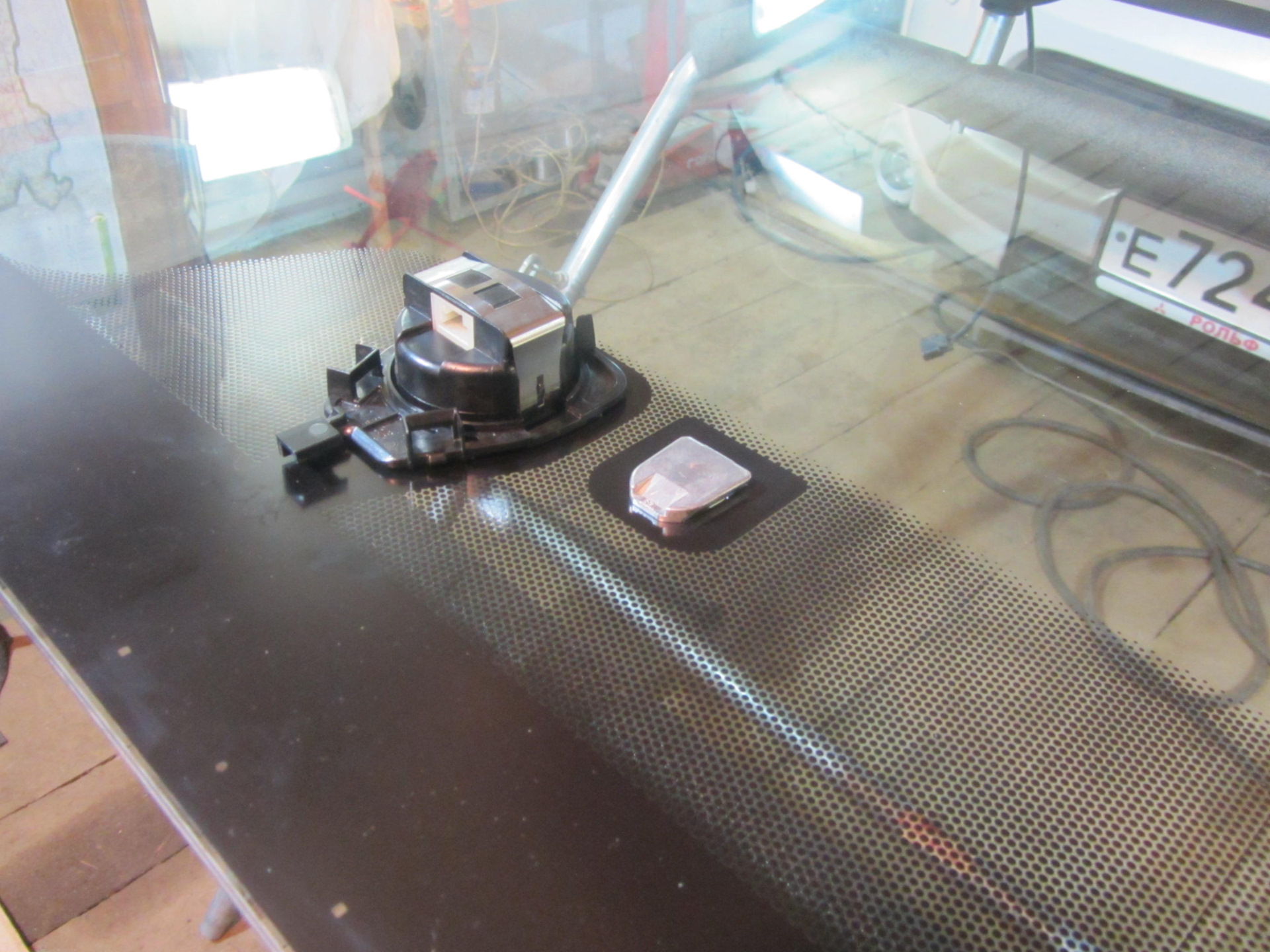

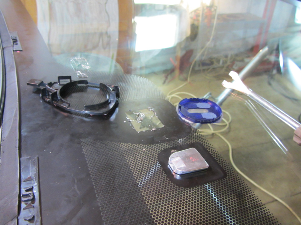

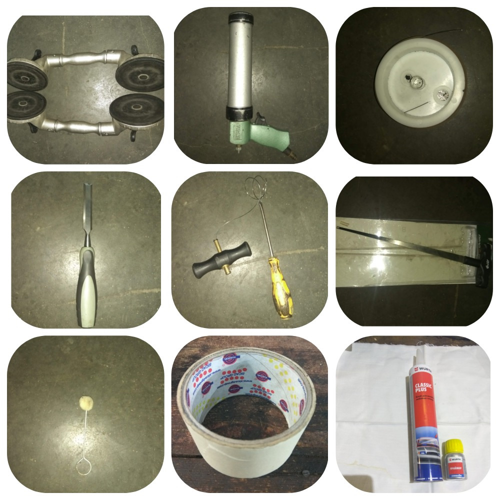

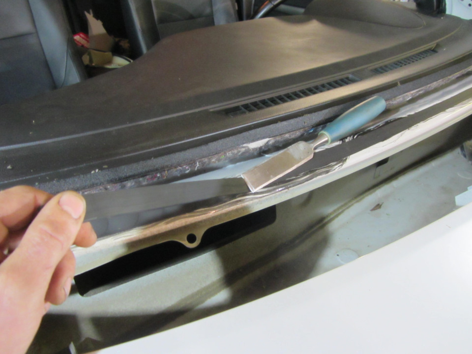

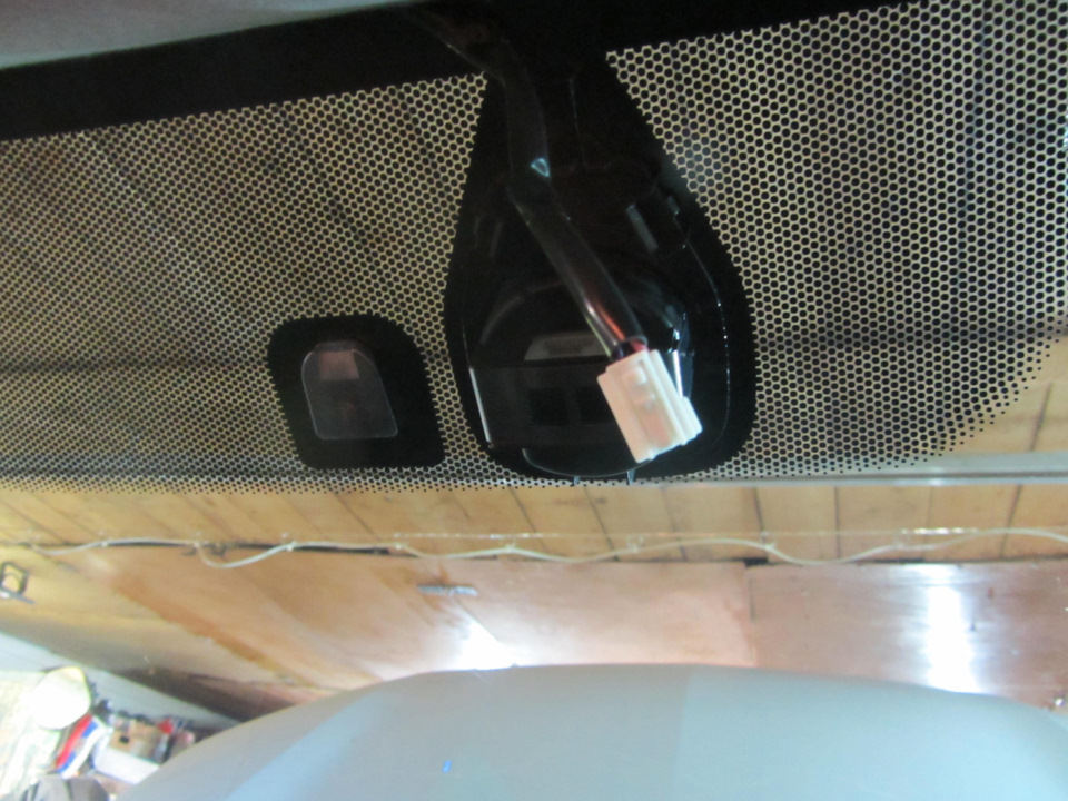

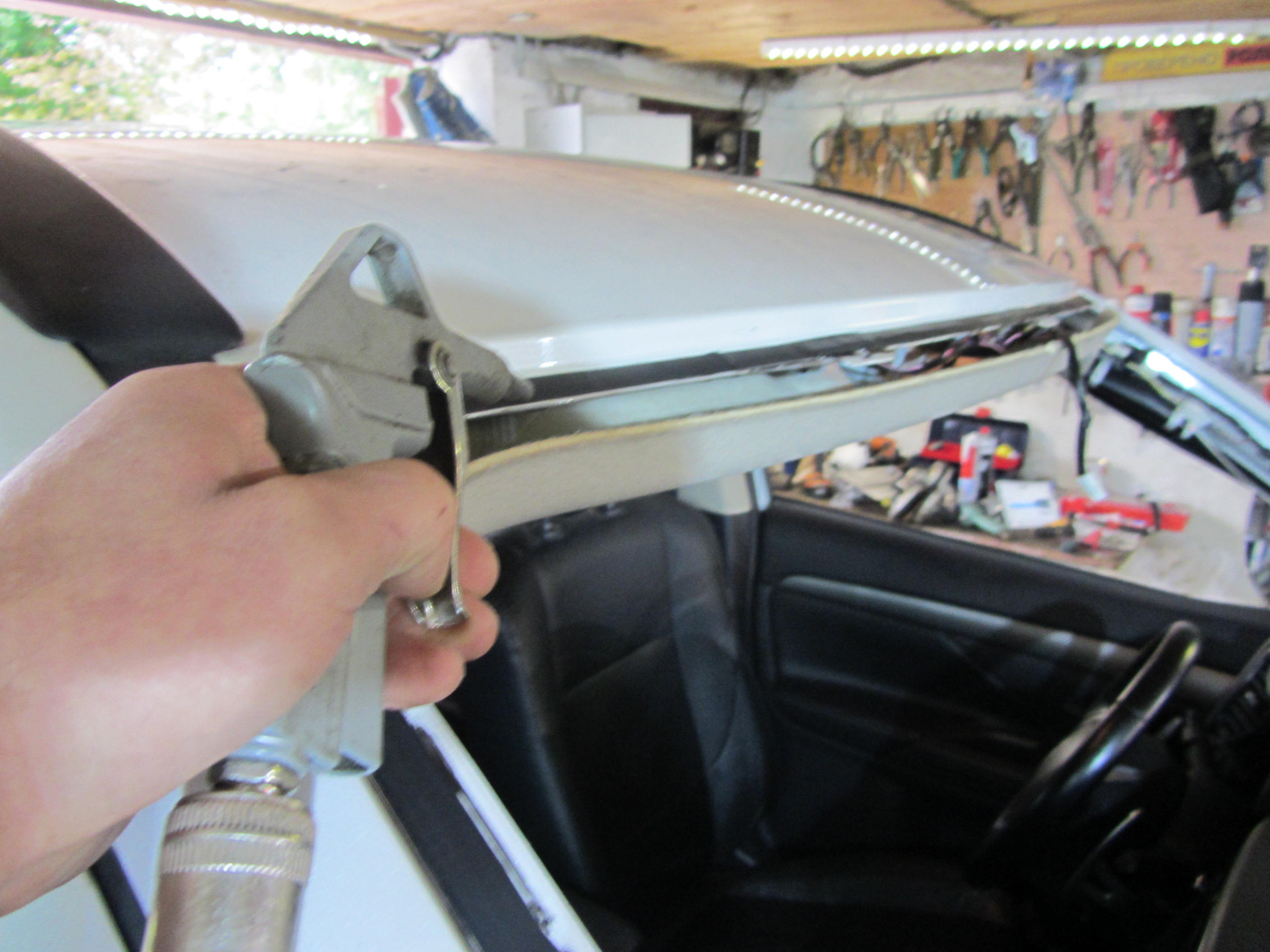

называется, своими руками и силами. Видео получилось длинным, наверное, немного скучным, но в нем я постарался подробно рассказать и показать все нюансы переклейки лобаша — необходимый инструмент и расходники, разборка салона и жабо, срезка стекла, удаление старого герметика с кузова (очень важный момент, влияющий впоследствии на коррозию крыши), переклейка пятака под зеркало и датчика дождя (мое новое стекло было не укомплектовано этими элементами), установка молдингов, очистка и обезжиривание, грунтование праймером, нанесение герметика и вкладка стекла в кузов.

Запчасти:
Лобовое стекло "XYG" Артикул: XL-12-VCPSH LFW/H/X
Молдинги: 6107A046 (верхний), 6107A052 (2 шт боковых)
Герметик Wurth Артикул: 0890 023 701 (можно использовать любой другой)
Праймер Wurth Артикул: 0890 024 020 (также любой другой подходящий)
Кисточка-аппликатор — либо поштучно, либо идут в комплектах для замены стекол
Очиститель агрегатов (тормозов) Wurth Артикул: 5988000355053 (использовался для
обезжиривания, подойдет любой другой состав, имеющий обезжиривающие свойства).
Скотч для датчиков дождя 3M Артикул: 100A6
Клей для пятаков лучше использовать разовый (на одно применение), нет смысла покупать для одного стекла большой тюбик.
Скотч двухсторонний — 3M или качественный заменитель

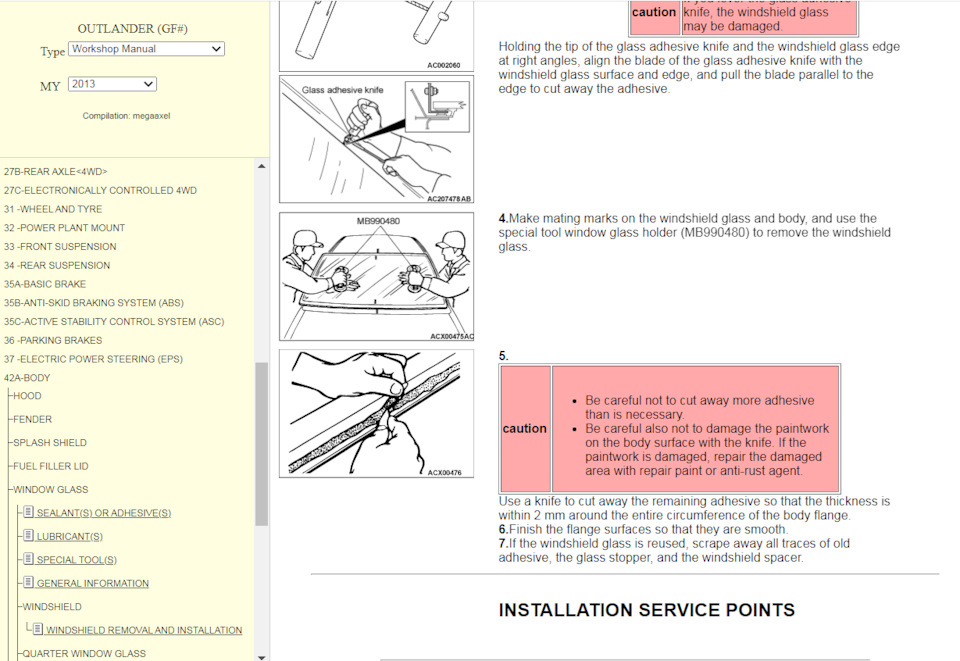

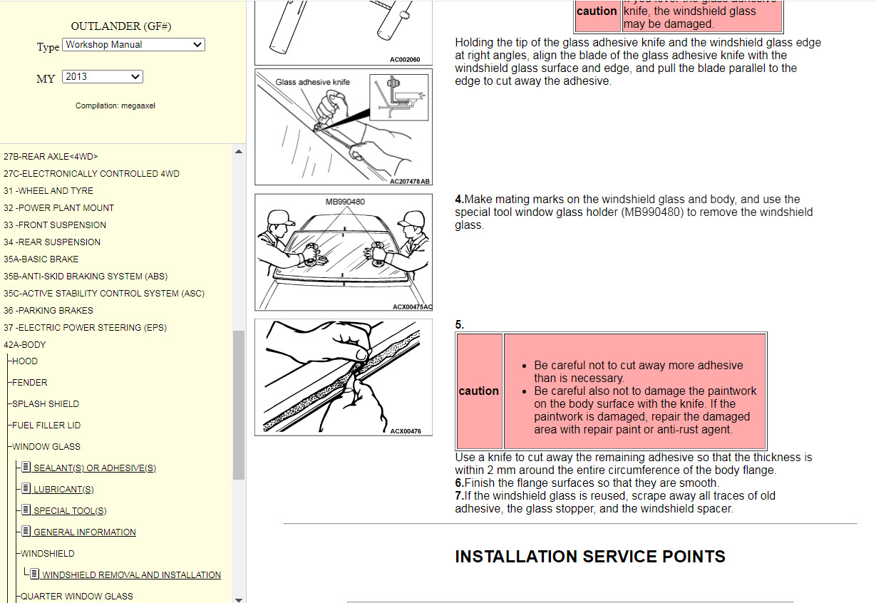

Крутая работа! Уж сколько я всего в машинах сам делаю — на стёкла пока не замахивался…
Раньше читал описание технологии вклейки лобашей, так предписывалось старый (заводской) герметик не срезать, а оставлять по максимуму. Смысл — чтобы выдержать заводское же положение стекла в пространстве, не "утопить" его в проёме и не "выдавить" наружу.
Соответственно, новый герметик наносился на слой старого.
Вопрос: почему срезали старый герметик, как накатать правильный слой (толщину) нового?
*видео пока не смотрел.
Спасибо за отзыв, очень приятно!

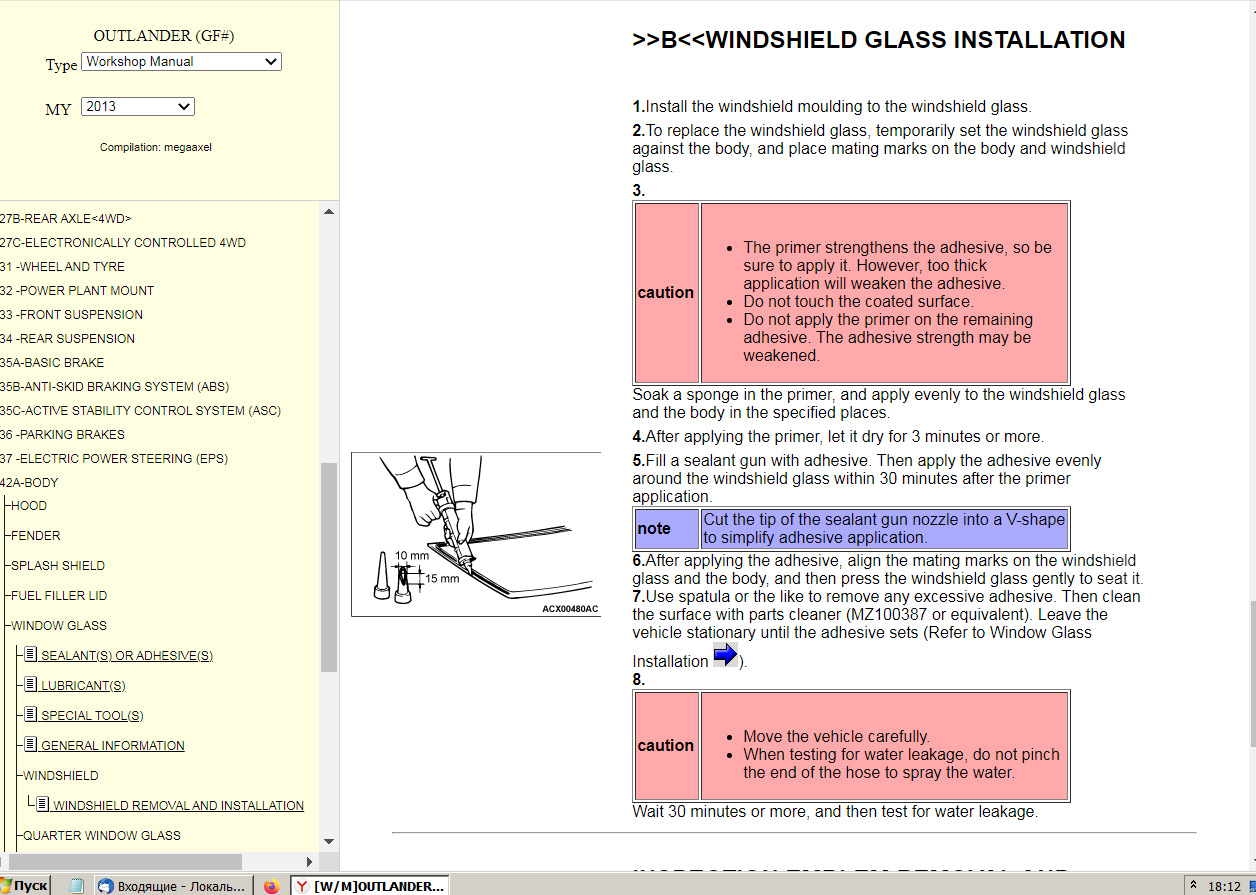

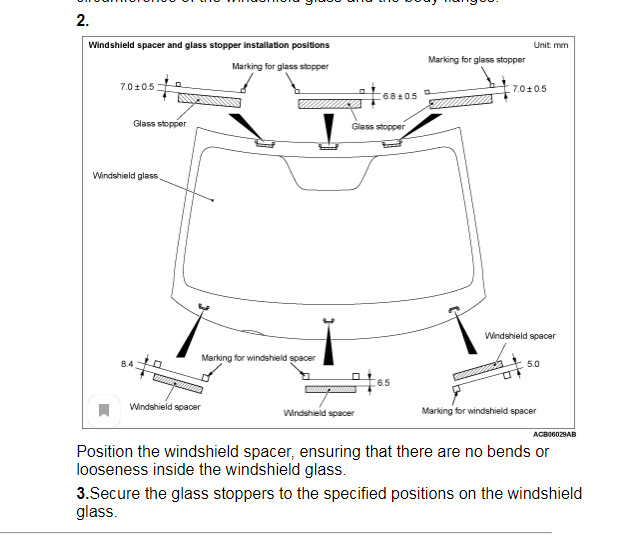

Герметик нужно срезать везде, в смысле на любой машине, но не полностью, чтобы не царапать кузов (о последствиях я подробно рассказал в видео). Не срезав герметик, у вас не получится выставить заводское (правильное) положение стекла относительно кузова по высоте. Вы на старый, который почти целый, накладываете новый. Однозначно стекло будет выпирать. При срезанном герметике — вы в последствии "играете" свеженанесенным -задавливаете на сколько надо или наоборот не задавливаете. На многих стеклах есть ограничители высоты, чтобы слишком не занизить стекло, ограничители упрутся в кузов и дальше не дадут продавить стекло. На многих оригинальных стеклах они идут прям наклеенные. На митцу, вроде, как отдельная деталька, я их никогда не клею. На скриншоте как отдельная деталька "Windshield spacer".

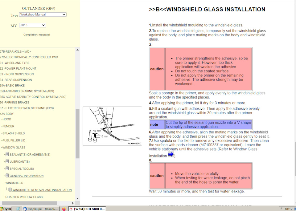

Сколько наносить — зависит от марки и модели машины. На Фольцвагенах наносится очень мало, на Митцу — можно не жалеть. Официальный техдок митцу предписывает размер носика тюбика с клеем. Привожу скриншот.
Также, второй скриншот о том, что нужно срезать герметик и сколько оставлять (5-й пункт).

Скриншот с проставками-ограничителями высоты

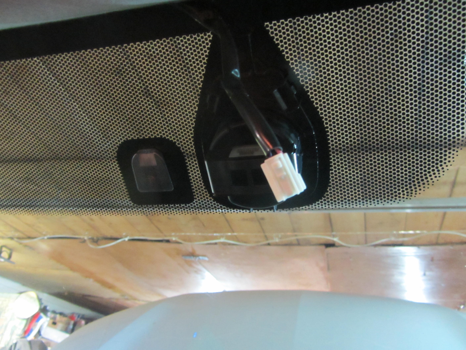

А вы не знаете, можно ли такой лобаш с подогревом поставить на аут где изначально нет подогрева зоны щеток?
Да, можно. На сколько я знаю, проводка там подходит, но вы посмотрите торчит ли там фишка физически. А в монтажном блоке под капотом нужно будет вставить реле, предохранитель там уже стоит.

Класс. Но на фото первом где вклееное стекло, видно как молдинг верхний волной пошёл. Гдето торчит, а гдето изза стекла его и нет🙄
Да, спасибо, было такое. Я позже выпирающие места прижал тонкой отверткой, сейчас визуально все нормально.

Только не увидел как подводится питание подогрева на самом стекле.
Так оно, походу, без обогрева. И по цене и по фото. Я самое дешевое нашел с полным обогревом этой весной за 11500р. KMK GLASS. Дешевле него нет ничего.
Это стекло XYG. Оно с обогревом зоны щеток. Все так же, как в моей комплектации.
viktop1983
Спасибо за подробную инструкцию!
Да, я не показал этот момент. На самом деле там банально отсоединить фишку, которая в районе жабо с правой стороны находится, поэтому не стал акцентировать на этом внимание.
