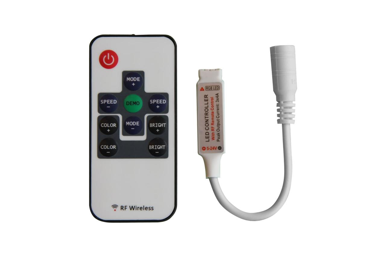

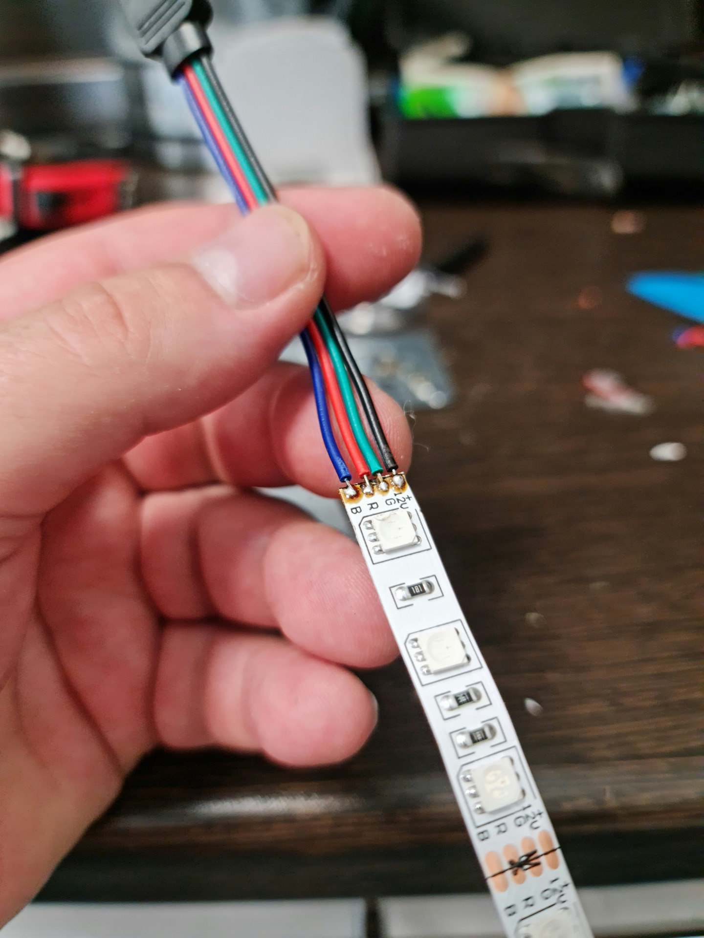

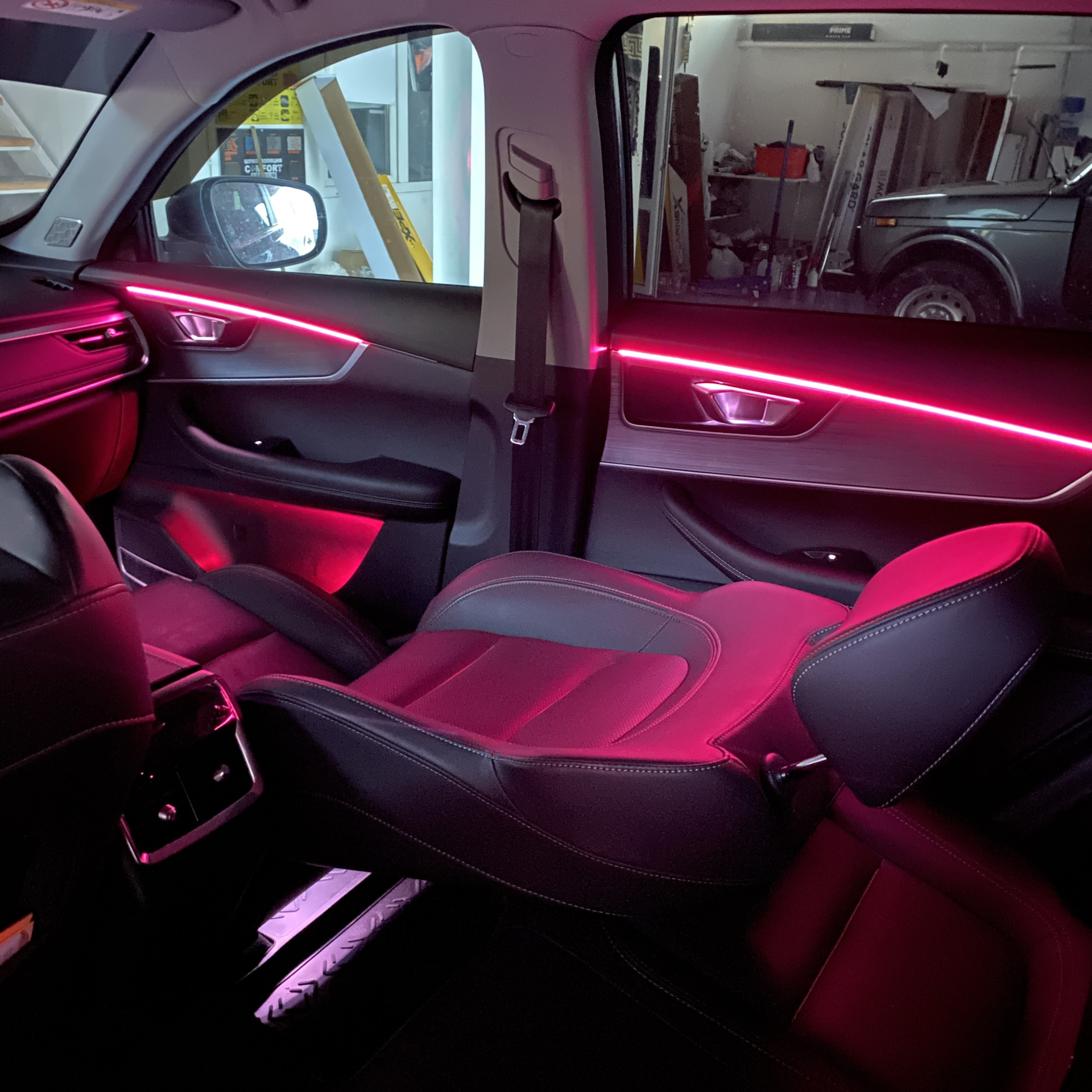

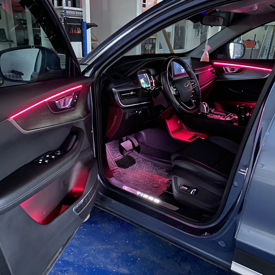

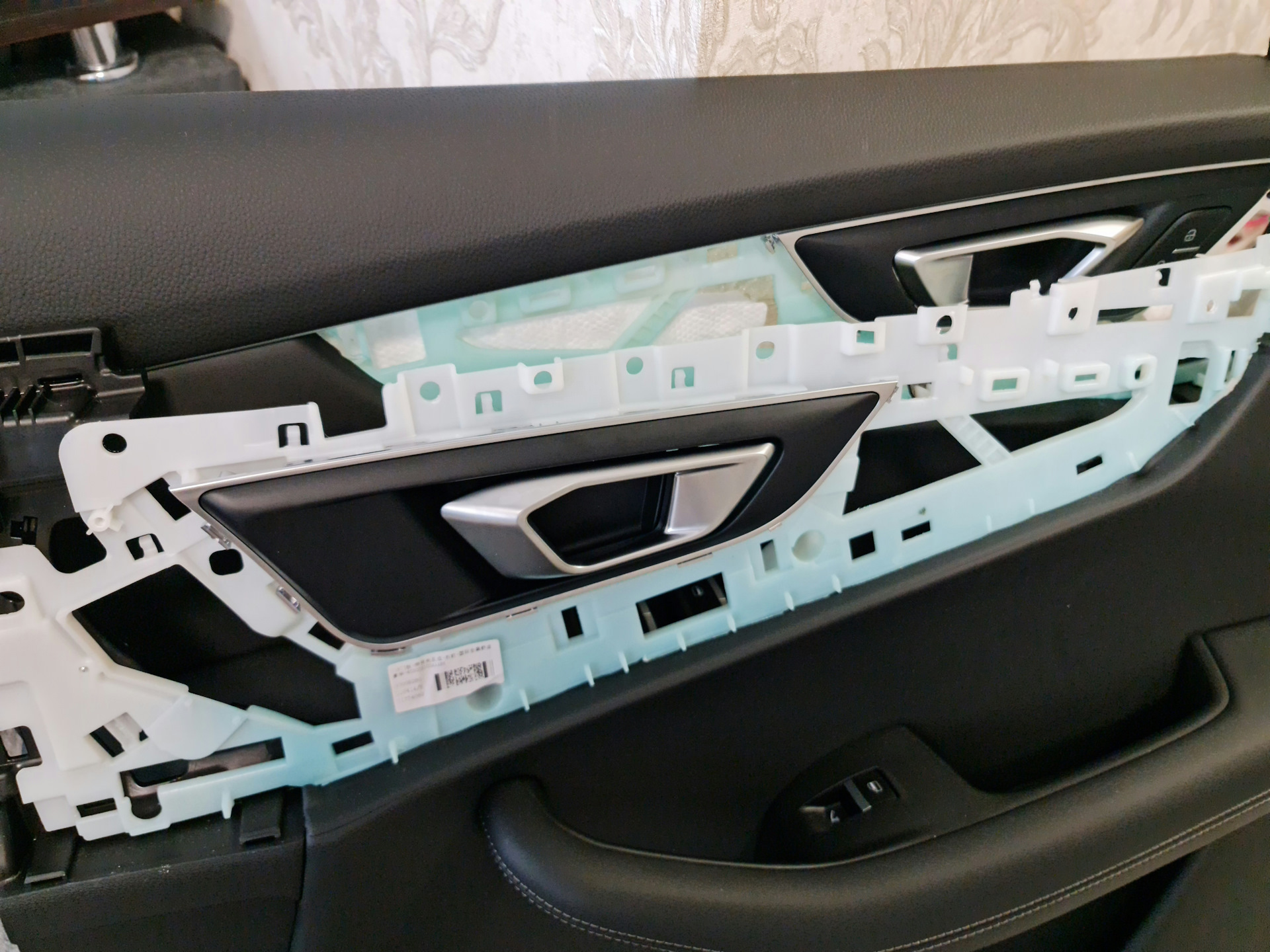

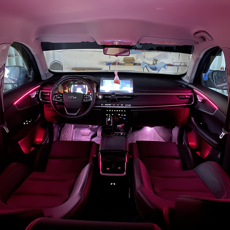

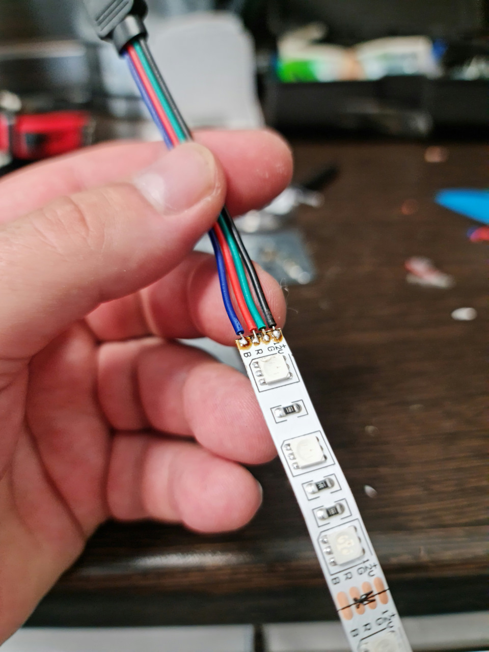

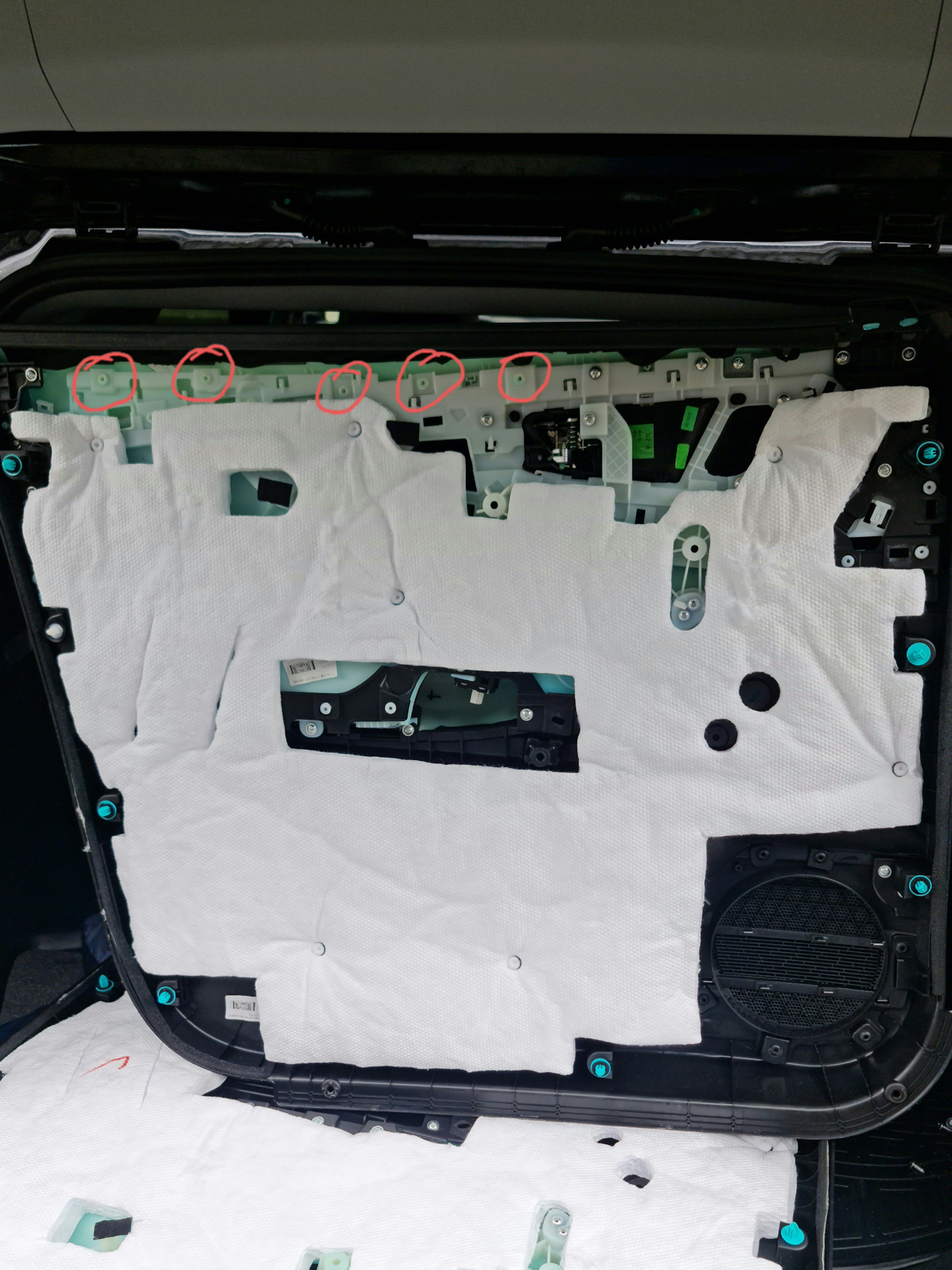

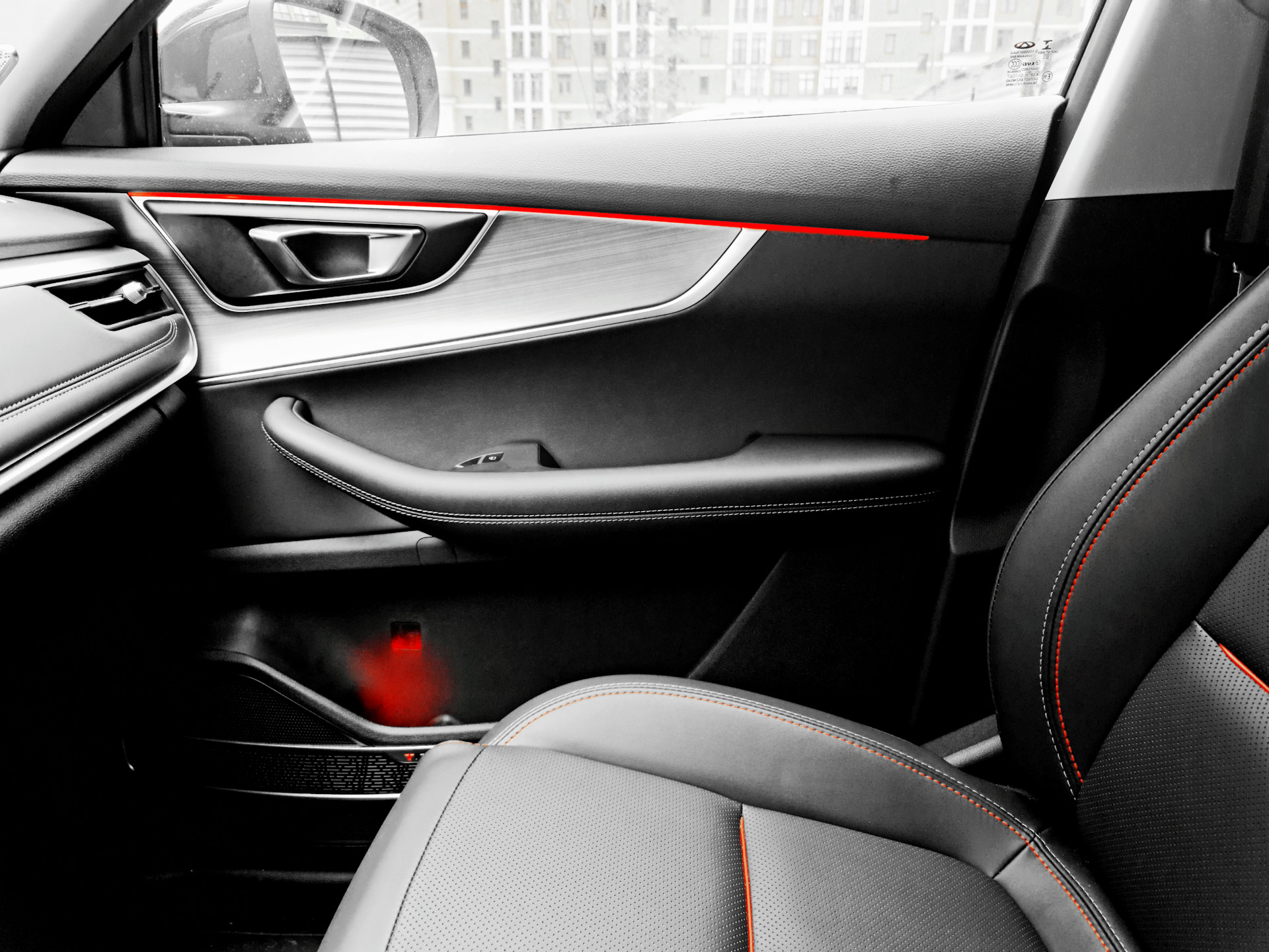

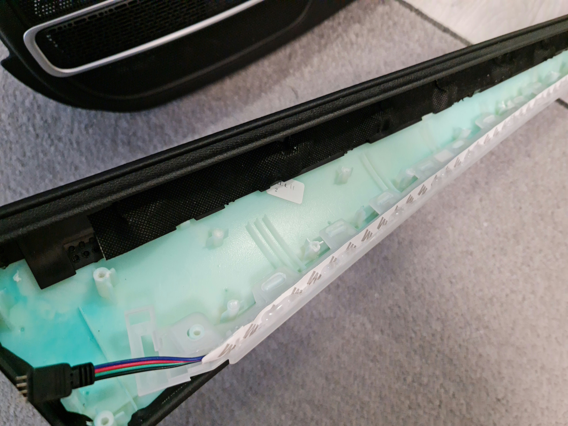

Всем привет. После покупки машины заметил что в передних дверях присутствуют вставки подстветки а самих ламп или светодиодов китайцы не доложили. От безделья решил сам подсветить это дело. Купил два контролёра для RGB ленты, которые управляются по радио сигналу. Они будут под картами, что бы можно было управлять светом без прямой видимости. Работают они все на одной частоте, поэтому одним пультом можно рулить одновременно двумя и более. Взял пару метров RGB ленты и в путь. Как снять карту есть видео в сети. Ничего сложного. Затем отделил верхнюю часть карты. Там нужно высверлить несколько пластиковых заклепок и открутить несколько саморезов. Сам патай под то, что должно светить в карте есть. Закрепил туда термоклеем ленту и готово дело. Ещё маленькие отрезки завел в карманы, просверлив небольшие отверстия под провода в карманах. Глазом отверстия не видно, можно только рукой нащупать, но подсветочка пришлась в пору, как дополнение к полосам. Пару часов возьни и все готово. Саму ленту соединил к подсветке кнопок в дверях, штатная я так понимаю работает также, параллельно с подсветкой. Клёпки что высверлил залил клеем акфикс, держит мертво. В итоге имеем около 20 различных цветов и оттенков и около 10 режимов работы. По большому счету игрушка на два дня, потом просто оставил синий цвет и ничего не щёлкаю. Контролёры помнят последний вариант свечения, поэтому включаются тем же цветом и яркостью что работали перед выключением. Можно вообще выключить с пульта. Включаться не будет, что бы дилеров не пугать). Яркость естественно тоже можно задать какую угодно, на фотках максимальная. Цена вопроса на все около 1000р.

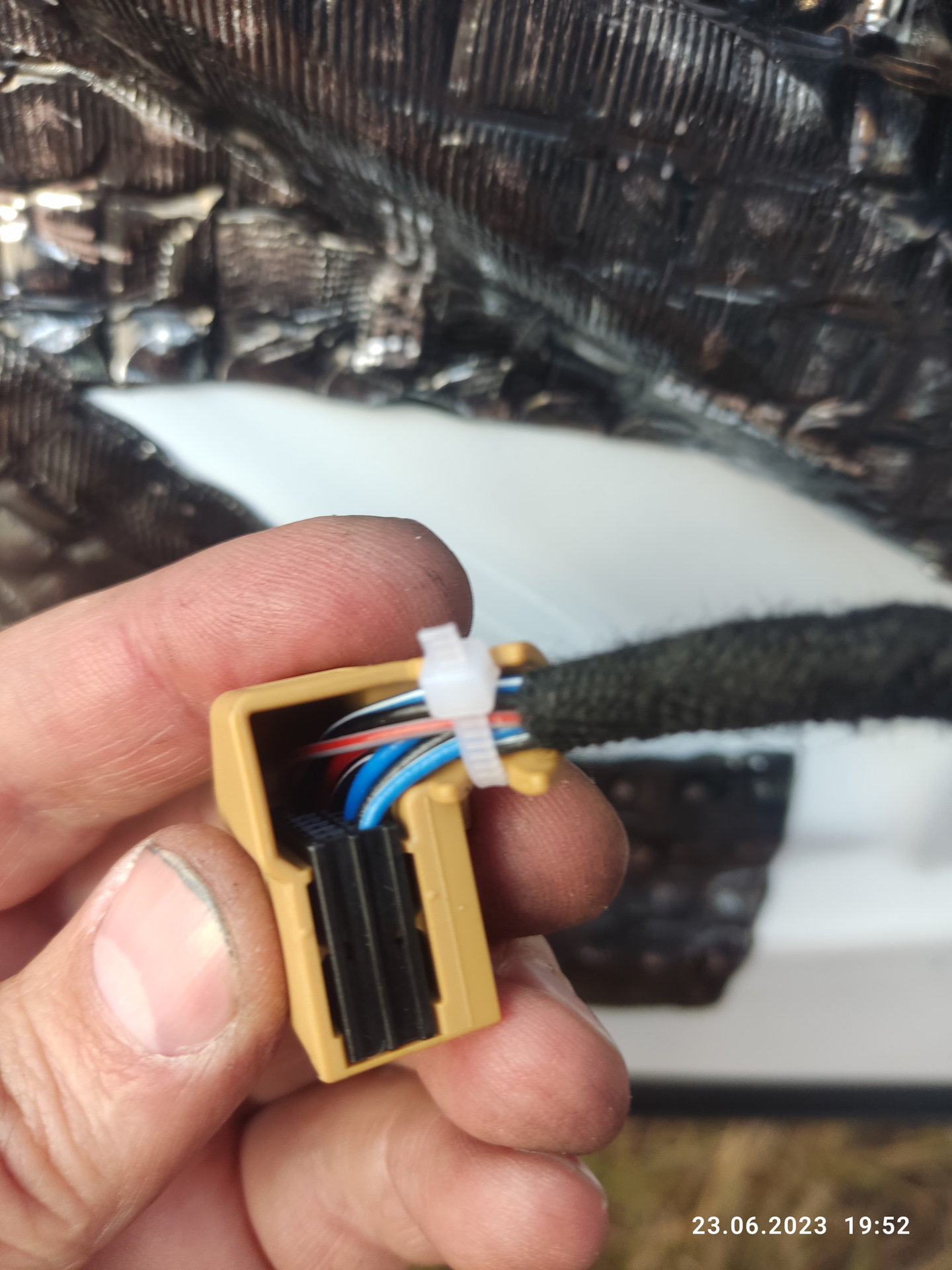

Какие именно провода + и —
Я уже не помню, мультиметром подбирал
К каким проводам подключили ленту?
Подсветка кнопок стеклоподъемника
Какие провода по цвету + и —
Седня тоже делал такую

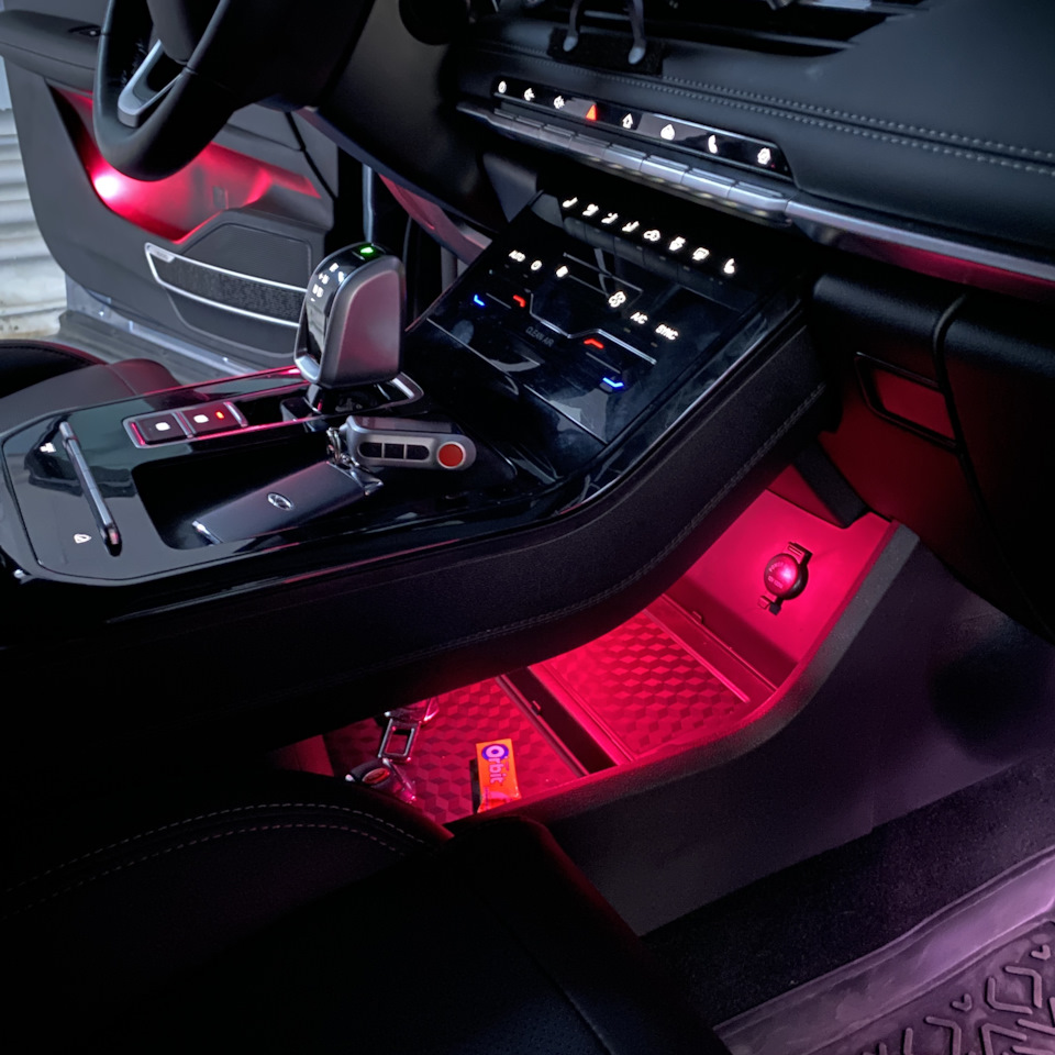

А в центральную часть каким образом реализована подсветка?
Не пробовали по передней панели провести подсветку или там нет места?
Машину еще не получил, не могу проверить. Пока ищу инфу в интернете )
В переднюю можно поставить без проблем

А можешь ссылку скинуть, как снять карту не могу найти, спасибо
А можно узнать, вы от каждой двери тянули отдельно провода к блоку управления или как? не совсем понимаю схему…
1. я так понимаю что там где срезали можно и саморезы в итоге поставить
2. сколько диодов оставили в карманах?
Можно и саморезы короткие подобрать. По три диода

К каким конкретно проводам подключил ленту?
