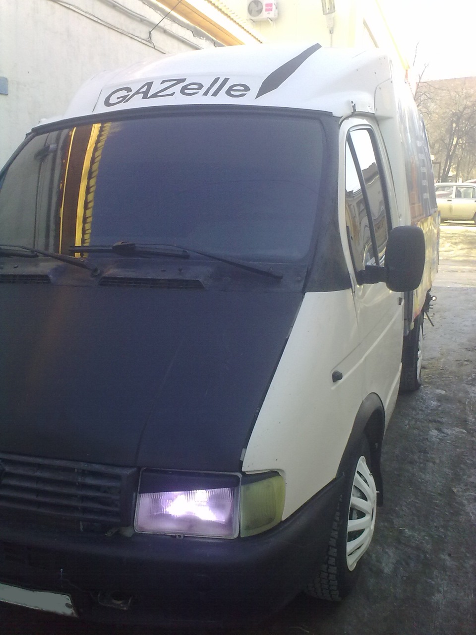

Хотел давно поинтересоваться как можно снизить расход газа, на данный момент расход у меня где то 24 литра на сотню, мы поменяли воздушный фильтр, газовый, отрегулировали клапана и…) Вот предлагают знакомые вообще на газов редукторе фильтр убрать, говарят что тяга поднимиться и расход немного упадет? Да у нас газ заметно упал, с 16.5 до 12.5))) А как у вас?

Зато клапана не прогорят с таким расходом. А 4215 можно на бензе отрегулировать что он 12-13 литров будет кушать.
А как тянет? С таким маленьким расходом
Нормально тянет. Регулируеш воздушными жиклерами и ускоритель до конца закрутить.
Мне друг баллон газовый подзакручивал, у него расход снижался до 3-4 литров, но итяга немного падала. А редуктор давно стоит?
Кстати да, если редуктор старый, то диафрагмы в нем, от старости, теряют свою эластичность и выдаваемые редуктором характеристики меняются в не лучшую сторону.
Разбери глянь. Если они дубовые, то поменяй, ремкомплект стоит 500-700 рублей
к диафрагме подходит еще лапка, через которую она тягает клапан, вот эта лапка бывает изнашевается, точнее разбалтывается и тоже может влиять на расход.
Мое лично мнение, зачем рем-набор за 500-700, когда на опте можно новый 3х литровый редуктор взять за 1000-1500.
На многих редукторах написано, ресурс- 100 т.км.
Ну да согласен, проще новый взять)
