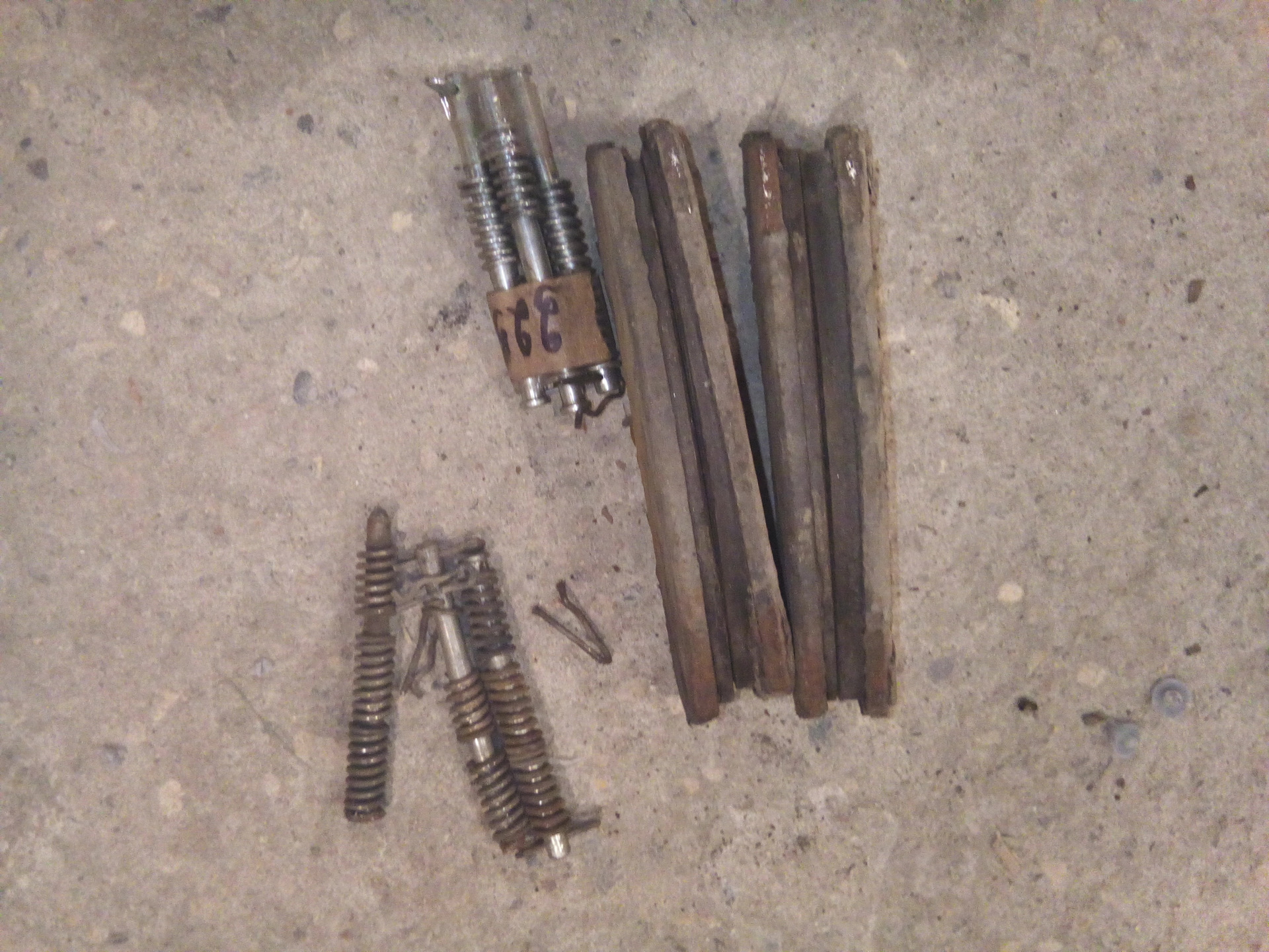

Прошло опять таки не так много времени с последней замены передних тормозных колодок, но услышав посторонний шум я сразу погрешил на колодки.
Заехал, взял самые обыкновенные фирмы "Lada" за 420 рублей и комплект пружинок, шплинтов и пальцев (так и не пригодился).
Немножко подумав, решил не возится в гараже (почему-то есть страх, что машина может упасть с домкрата…) и заехал к товарищу на подъёмник.
Отдал 300 рублей, постоял посмотрел, попомогал с заменой.
Колодки имели следующий вид:
PS смотрел много видео о замене колодок, везде легко вставляются пальцы через отверстия коромысел. У меня почему-то добиться соосности очень проблемно.

У вас на видео легко. У нас даже в одну сторону палец было проблемной поставить
Обрати внимание на удар молотком по суппорту. Это я его сгоняю вниз и вперёд именно для того, что бы легко влезла первая часть
Да, видел
У меня тоже это самое проблематичное. Вопрос решил закруглением конца пальца
Опередил ты меня😀
Только хотел написать что для лучшего эффекта, нужно подточить ось прижимного рычага под конус, смазать и в комент когда эту ось устанавливаешь, то одновременно надавливать на прижимной рычаг суппорта 😀
С лёгкостью залетает👍
