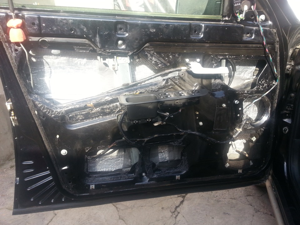

Друзья помогите решить эту проблему, сил моих уже нет, не могу найти где щелкает чтоб ее в двери ;-(
Искал через поиск но все тщетно.Щелчки в передней водительской двери. При трогании и торможении, но не всегда, можно ездить и нет ничего тишина, а иногда как начнется то все щелкает и щелкает.Заезжал к мастерам но и те не смогли помочь, не могут найти от куда, и тот момент что не всегда щелкает тоже мучает, просишь мастера проехаться чтоб тот послушал, а тут тишина)) помоги люди добрые сил нет уже(((
Записал на видео для более точного диагноза может у кого было
Двери не провисшие ограничитель проверяли стеклоподъемник проверили

Было то же самое на правой передней двери, при трогании и торможении. Петли живые, дверь зашумлена… оказалось стучал палец ответной части замка (который к кузова прикручивается) — намотал немного изоленты и теперь наконец-то тишина!
Я менял палец не помогло.Я перепробовал все что советовали, но решение было только одно снимать и делать.

Просто я тоже долго найти не мог что щелкает, потом снял обшивку, расклеил вибру и на закрытой двери начал все дергать, вот и нашел причину.Но если в петлях люфт 100% к мастерам ехать надо.
Я ограничитель на болевой брал :-) при закрытой двери на ходу давил на него тянул на себя но щелчки не куда не пропадали, я тоже содрал всю шумку, снял всё, сделал все что предлагали мне но ничего к сожалению не помогло, так что придется походу идти завтра на хирургу((
Ваалейкум Ассалам ! Арслан. Тут решение проблемы — комплексное, т.е. нужно методом исключений искать причину звука, начни с ответной части (петли) замка, далее сам замок, далее — механизм замка — тяги. Если ты сам говоришь что при открытой двери — нет звука, то тем более это в сторону замка нужно копать. Петли думаю тут не причём так же как и пальцы бесшумные в ответных частях.

Там есть ближе к переду двери планка, она типа держит ровно стекло.Открути и проверь без нее, если не поможет, сними бархотки и без них попробуй.

Ваалайкум Ассалам. Так сказать нашли причину, сейчас вот думаю как решить ее.Причина была в петлях как мне сказали мастера, ну и показали люфт двери наблюдается только в почти закрытом состоянии, и чтоб решить эту проблему надо снимать дверь резать петли и все такое, но это уже огромный минус при продаже будет, объяснять людям почему дверь снимали(( регулировкой замков мастера сказали эффект на месяц потом начнет стучать снова и снова.вот думаю что делать.
За работу если снимать дверь будут около 1000 рублей и час времени и все проблема решена и беспокоить не будет, но что то особо не хочется, у меня была похожая проблема на Mondeo, так там один мастер просто загнул дверь в стиле ламбо и все больше стука не было))вот думаю найду такого же умельца пусть тоже повторить только на приоре и посмотрим на результат
а если снять дверь и подложить где петли резиновые шайбы? ну выбрать размер тонкий, или силиконовые, чтоб не пилить петли, а то что я сказал ты проверил? не верь сразу мастерам! в закрытом состоянии странно что шумят-их держит замок и плюс со всех сторон. Как-то странно
ещё как вариант, только это нужно делать вдвоём както, один газует, др-деревянную ветку, палочку, чтото деревянное прикладывает к уху, др.конец ко всем частям двери и слушает…Вообще то так слушают ролики(грм)какой шумит?но может и с твоими щелчками поможет, удачи))

Поймай момент когда щелкает и открой дверь, если с открытой дверью пройдет стук значит петля. У меня так было я брызгаю петли сили коном в болончике помогает на пару моек

На палец, за который защелкивается замок двери, он на стойке расположен, намотай пару витков изоленты и послушай. У меня справа такое было, я пол машины разобрал пока нашел.

Это петли двери, у меня тоже самое.Не хочешь менять петли заедь к сварщику — он прихватит и будет тебе счастье
А где именно прихватить там
палец к самой петле, чтобы при открытии и закрытии палец двигался вместе с той частью петли, которая крепится к двери.

Ты можешь убедиться что это петли сам — открой дверь и пошатай ее легонько вверх-вниз — если люфт есть — будут щелчки
Так я проверял щелчков нету и люфта тоже, мастера тоже смотрели и всё так же не известно источник звука.Я последний раз заехал к мастеру и тот уверенно сказал что знает в чем причина, я сказал что вдвойне отблагодарю его, он минут 40 искал искал все смазал все подтянул но итог остался тем же((

посмотреть люфт вверх вниз есть или нет, если есть то пальцы стучат
Люфта нет смотрел.завтра выходной буду искать ))
еще как вариант ограничители двери, можно открутить его вообще и без него попробовать
Вот на него я тоже грешу, сегодня откручу его и поезжу посмотрю
