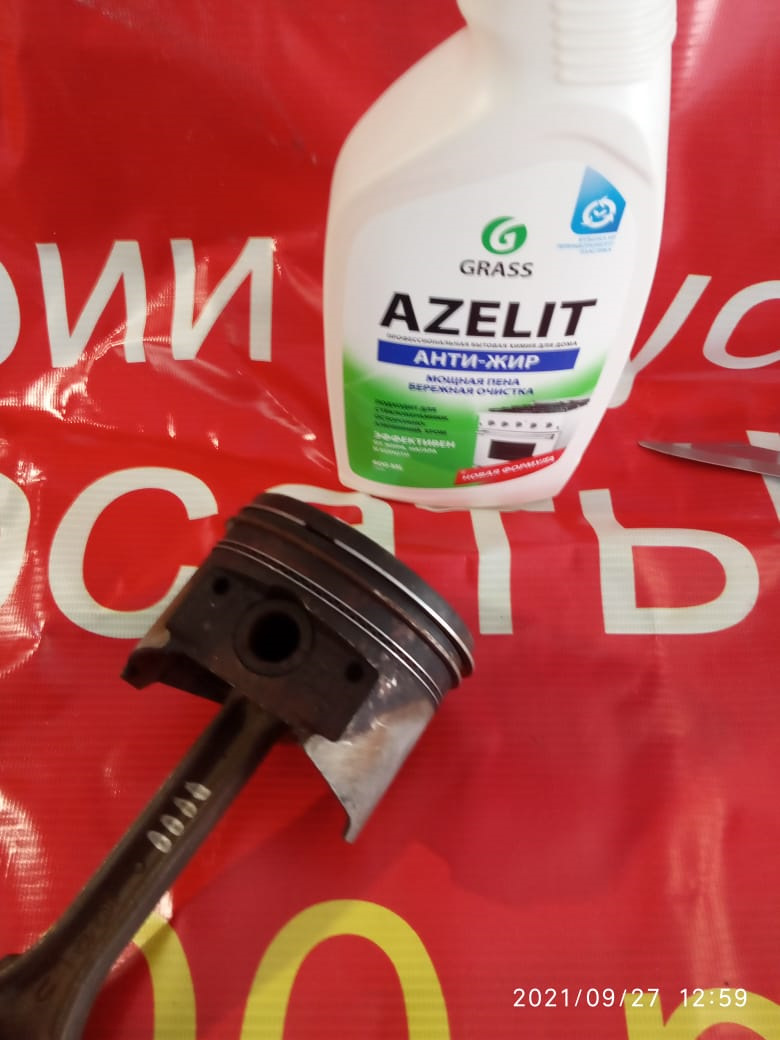

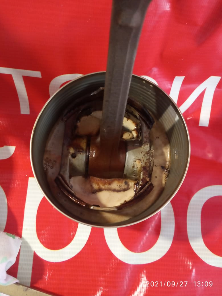

собираюсь с мыслями на ремонт двигателя. собираю всякую инфу.

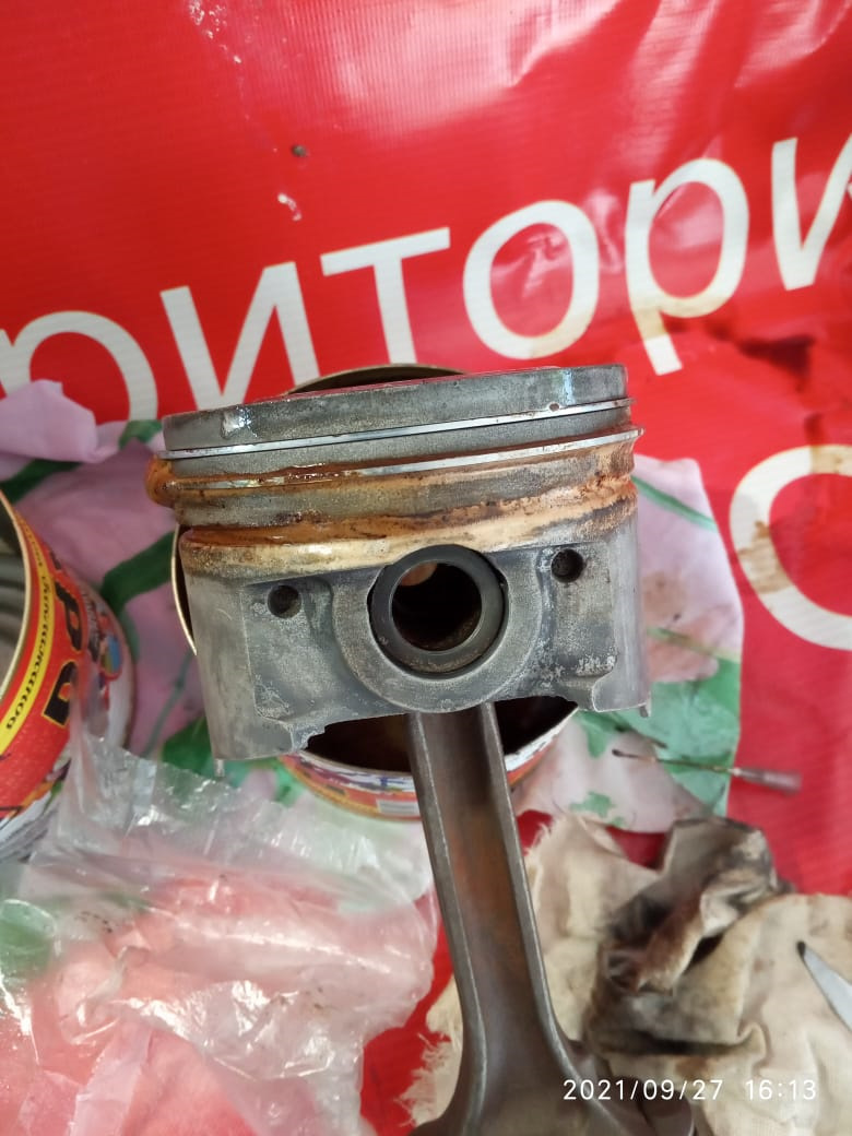

насмотрелся, вчера попробывал отмыть поршня валяющиеся в яме.

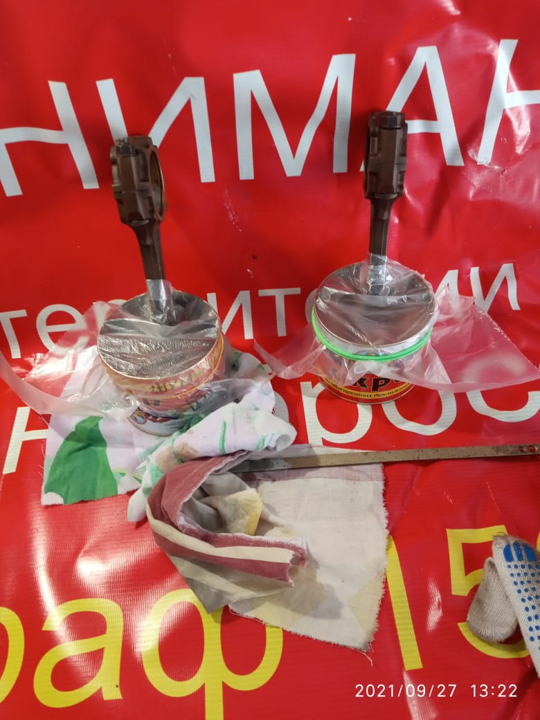

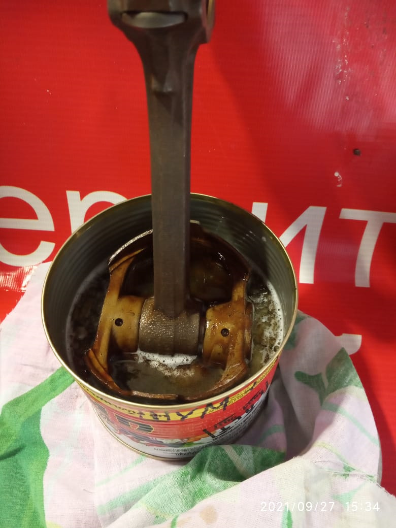

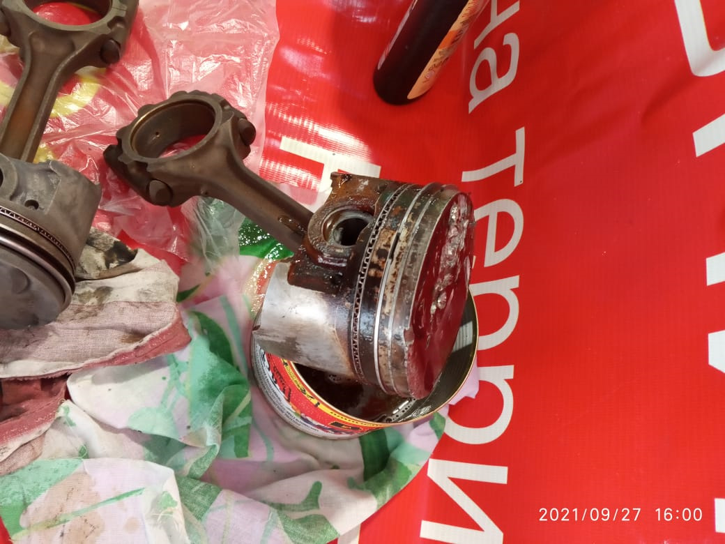

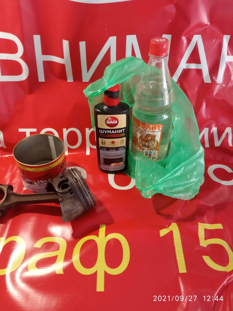

1-электролит + шуманит (50/50)
2- Азелит от грасс.

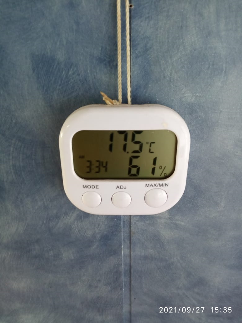

температура примерно 18 градусов, простояли в банка примерно 3 часа.
шуманит глухо от слова совсем. почему не знаю.

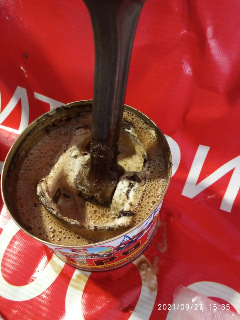

азелит сразу бурная реакция.
щетками ничего не тер. просто смывал с распылителя водой.

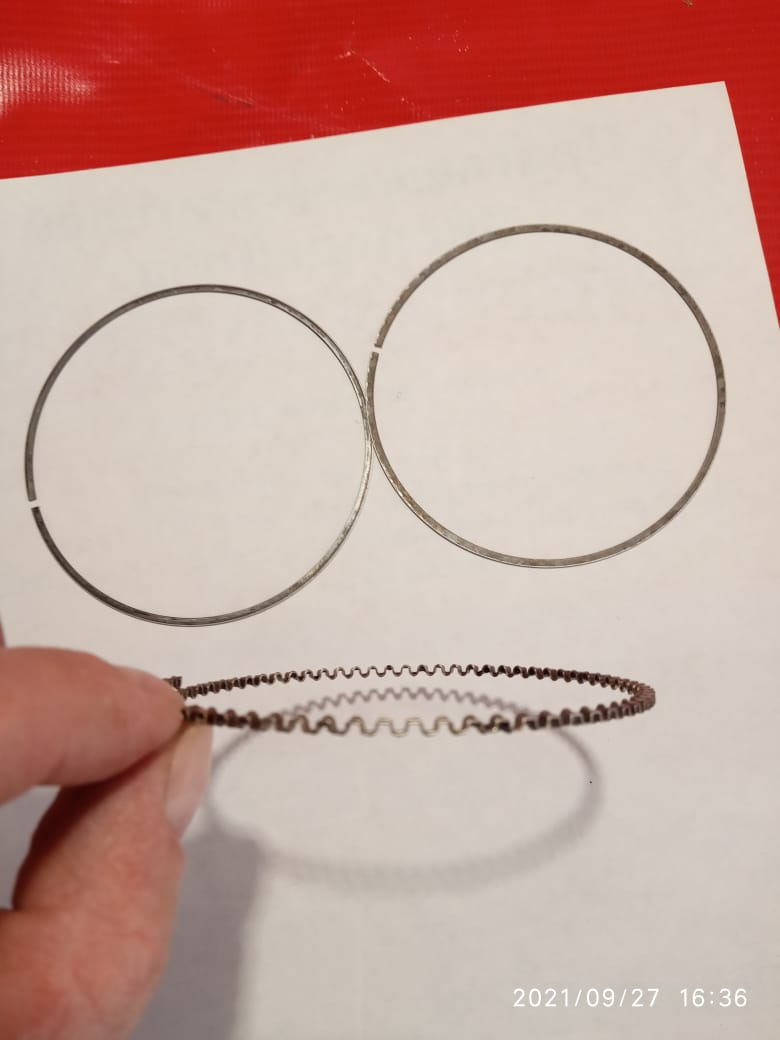

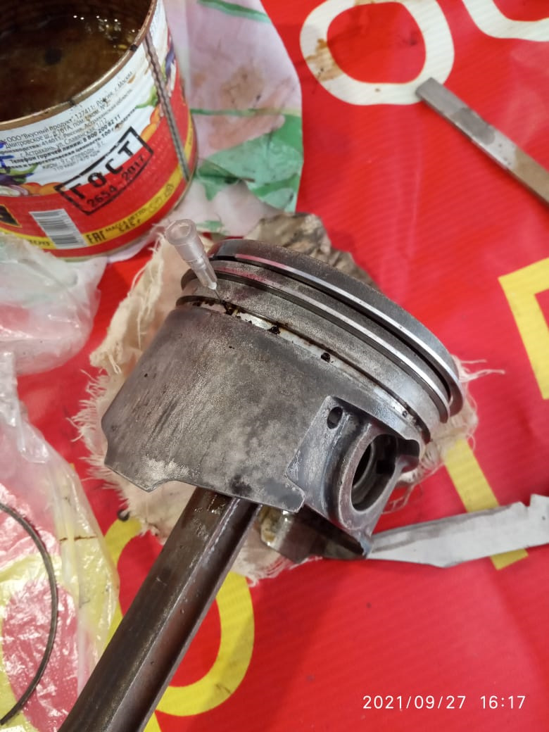

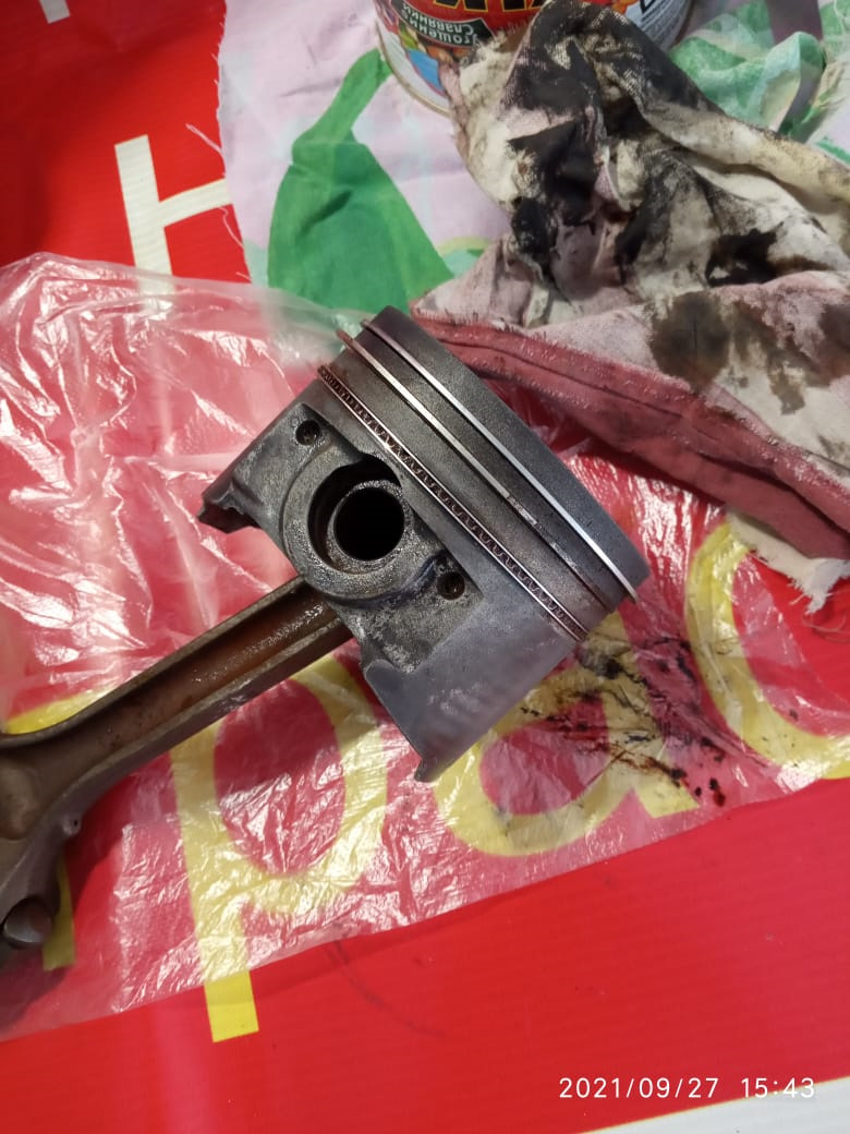

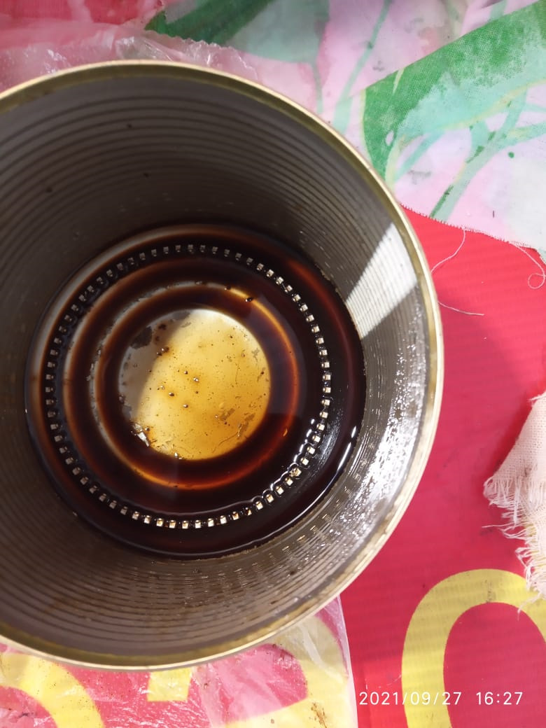

маслосьемные расшевелились очень хорошо, но каки густой много и ее надо вымывать…
дырки под маслосьемными кольцами легко проткнулись иголкой от шприца.
думаю азелит имеет право на использовании при мытье. и обьем и ценник вполне себе… может только не на надо оставлять на 3 часа.
еще теперь думаю. какая раскокосовка может убрать все дерьмо с маслосьемных колец и каналов в поршне? его было очень много на дне баночки. и да, нагар очень мягкий становится.

Шуманит отъедает все! Мыл впускной коллектор изнутри, ни солярка, ни бенз, ни огонь не брали. Шуманит мгновенно. А у тебя шуманит ничего не дал, потому что зачем было его (щёлочь) нейтрализовать электролитом(кислота)?
ну вот двоешник я по химии… теперь то уже понимаю. но азелит тоже хорош!

Бурная реакция потому что алюминий съелся. Я таким образом запорол WEBASTO. Он просто растворился.
Спорить не берусь. Но реакция сильнее шла именно в местах скопления грязи. Понятно, что если замачивать на сутки, то есть вероятность что алюминию станет не хорошо. Но если в процессе все делать и смывать типа уксусом и водой потом, то думаю ничего страшного не будет. Ну и не надо никаких дополнительных мер с температурой моющего средства.
Относительно недавно закончил со своей капиталкой. Могу авторитетно заявить, что пользоваться химией, которая для чистки плит, нельзя. Она сжигает алюминий.

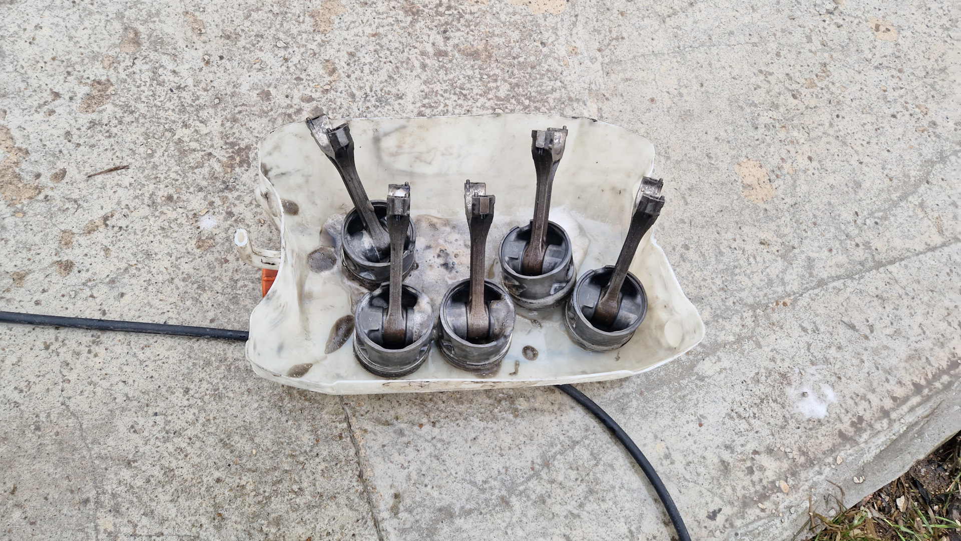

Лучший способ отмыть снятые поршни — Димексид, горячий туда опустить поршень и закрыть крышкой. Только осторожней с разогревом Димексида — он горит 😂 Ну или Димексид уже один раз использованный (с маслом) горит 😂

Я не спорю, что темнеет алюминий, но это было очень долгое воздействие. Я потом пробывал на другом поршне, просто поливал и отмывал кисточкой, а потом смыл водой с мылом. Нормальный вид и чистый! И греть не надо ничего! Я увы не химик. Другие люди тоже авторитетно заявляют, что азелит имеет право быть использован в мойке… Как найти истину?!;) А поддон снимать, на шарике тот ещё квест…
Ну может на недолгое воздействие и можно. Но долго точно нельзя.

Без разбора отмывается всё димексидом очень хорошо.
Неудивительно, что смесь электролита и шуманита не работает — вы кислоту щелочью нейтрализовали и всего-то
