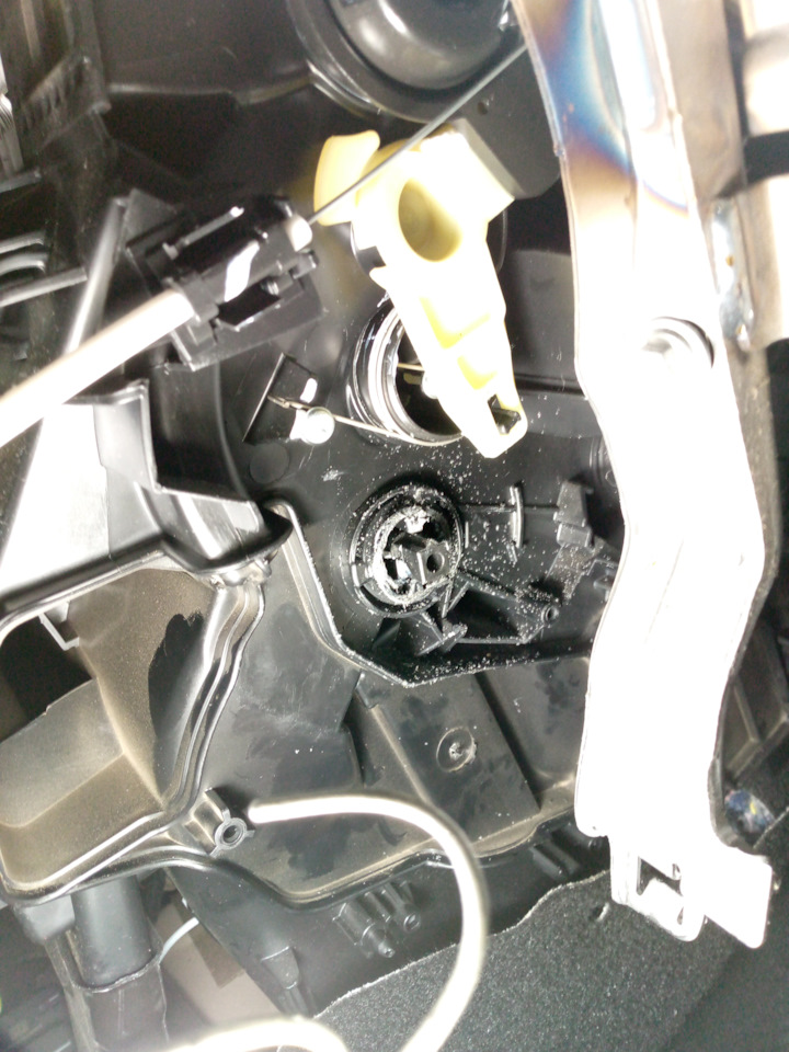

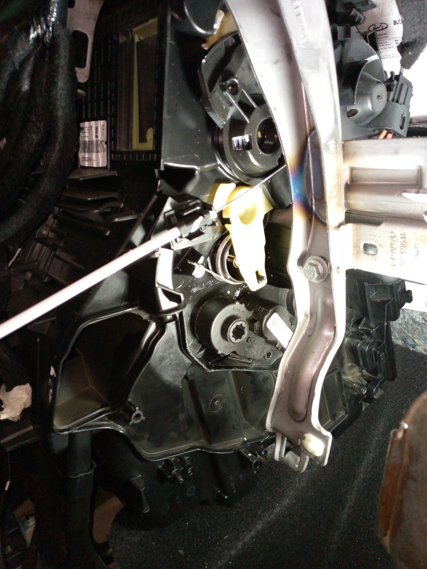

Стандартная печка имеет три тяговых привода: два на корпусе слева — на заслонку забора воздуха и регулировку температуры воздуха, и один справа, для регулировки направления потока.
Однако сервоприводы имеют немного другое расположение. Здесь на корпусе слева остается только один привод (на заслонку перекрытия), а привод регулировки температуры переезжает на другую сторону. Привод регулировки направления потока положения не меняет.
Знаю, на словах представить сложно, но если вы осмотрите сначала один корпус, а затем второй, то сразу поймете о чем речь, т.к. различия между ними очевидны.
На фото выше вы можете увидеть места установки приводов.
На том, что справа, размещается сервопривод направления потоков, который с помощью тяги соединяется непосредственно с механизмом заслонок, расположенным выше. Здесь никаких доработок не требуется — привод защелкивается в установочном месте и фиксируется винтом.
Тот, что слева, отвечает за регулировку температуры. Изначально он закрыт пластиковой заглушкой. Поначалу я уже было обрадовался, что сейчас сниму крышку и без проблем установлю привод, но оказалось, что это спаянная с корпусом деталь. Пришлось повозится, чтобы отрезать её, хотя дальше было еще сложнее, т.к. понадобилось аккуратно прорезать пазы для фиксации. Опять же, на словах это воспринимается трудно, но увидев разницу вживую, сразу становится понятно, что нужно сделать.
После устанавливаю все на свои места, накидываю тягу и перехожу на другую сторону. Тут уже гораздо проще и ничего резать не нужно.

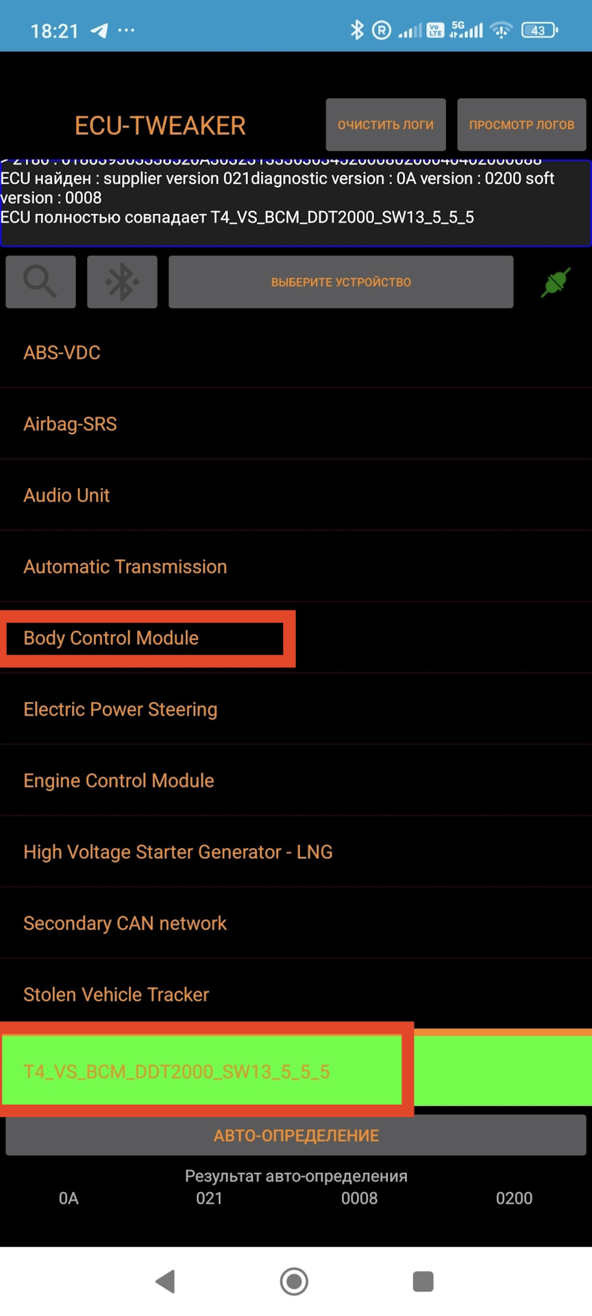

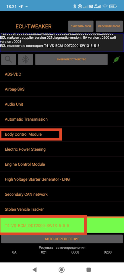

Собираем все обратно, подключаем через ELM327 V1.5 ноутбук с установленным DDT4ALL, идем по следующему пути:
X52 — LOGAN / SANDERO II / HVAC / X10-X98-X87-X52ClimBoxGen1_v08_3 / All Projects / Configuration
И меняем все настройки согласно скриншота ниже. После изменения пункта нужно нажать желтую кнопку в правом столбце для сохранения изменений.

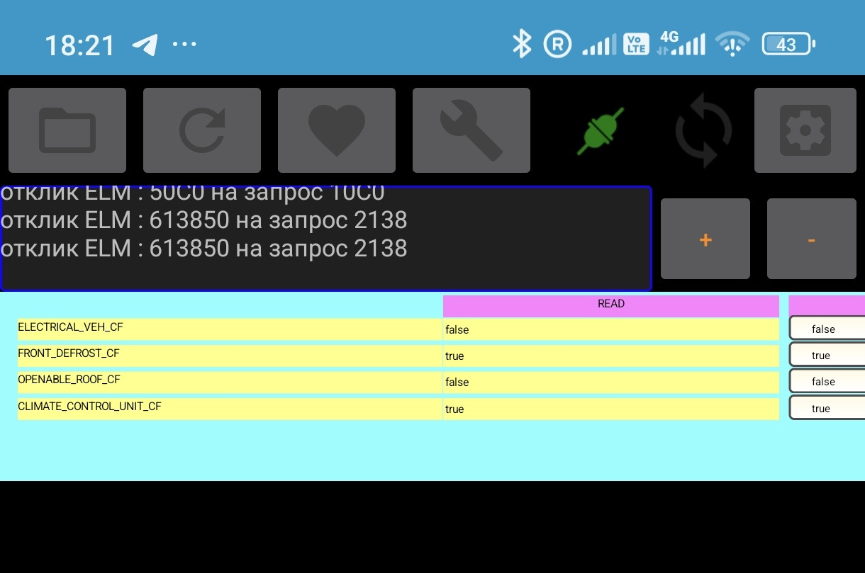

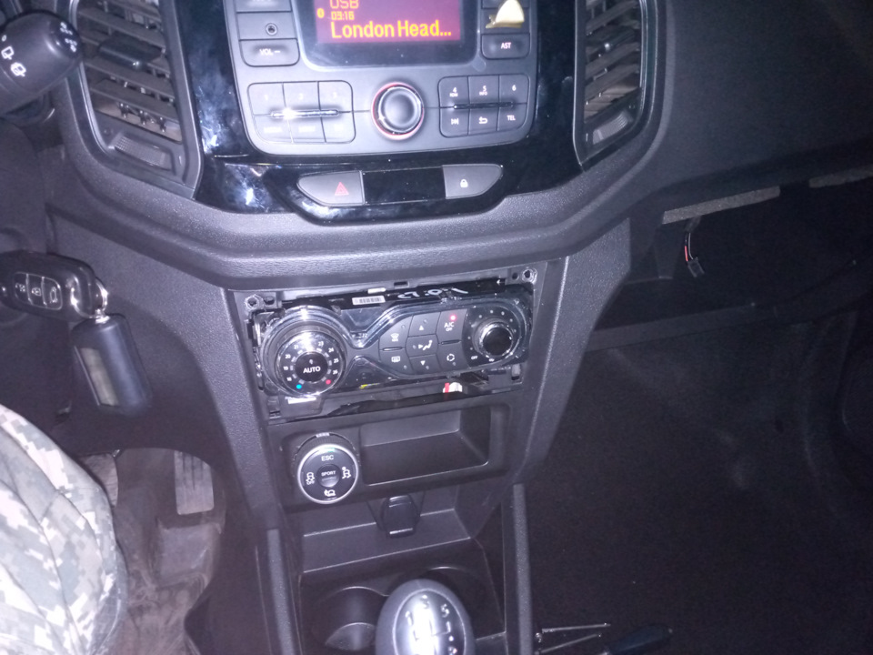

Сегодня собрал наконец-то, сразу всё заработало. Кроме обогрева заднего стекла. У меня есть вопрос, а вы не пробовали активировать обогрев в DDT4All изменив настроки в блоке BCM во вкладке Rear Defroster
climate control unit cf поставив в true? Просто припаивать перемычку в панели управления не хочется.
Я нет, но один человек пробовал — не заработало. В причины не вникал
Понятно, сегодня попробую. И дам знать получится или нет програмнно сделать включение обогрева заднего стекла
ArthurRoeder
Короче Программно активировал включение обогрева заднего стекла, как описал выше. Реле К2 включается. Припаивать перемычку не пришлось в панели управления.
