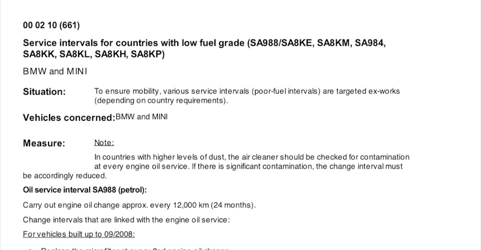

Есть конечно особый код для стран с плохим качеством бензина, но это нас не касается.

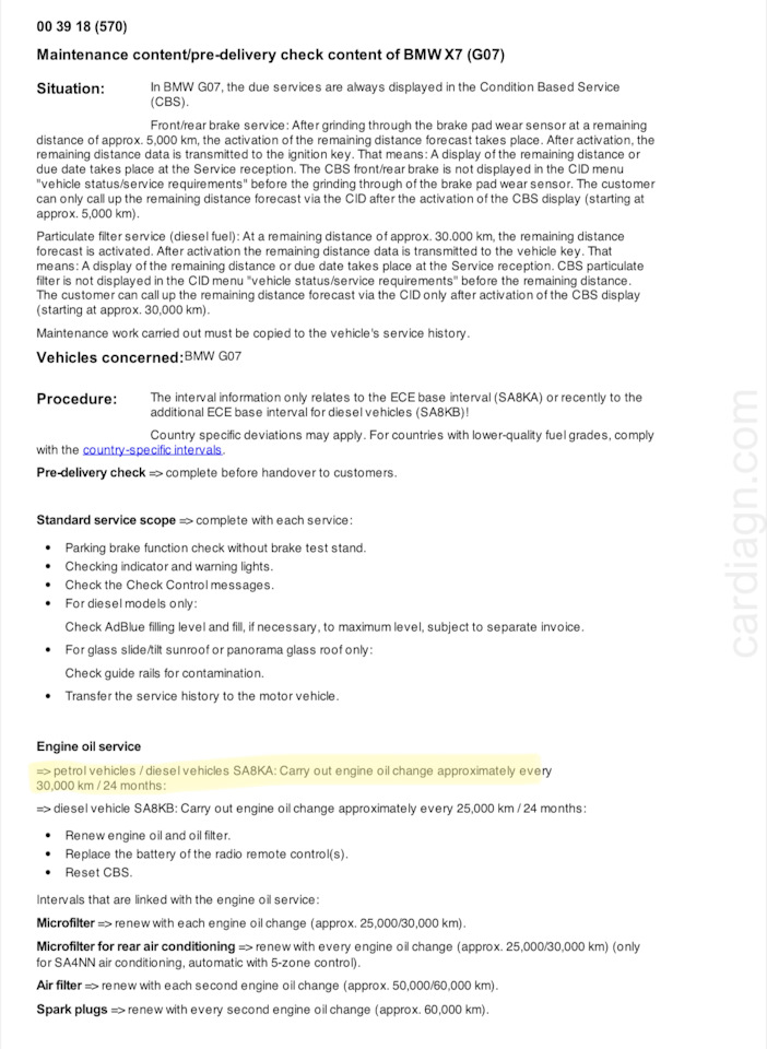

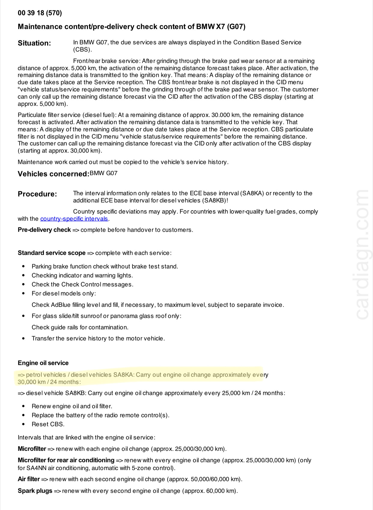

Oil service interval SA8KP (petrol):
Carry out engine oil change approx. every 8,000 km (12 months).
Комментарий удалён
Не знаю кто вам такое сказал. 30000 км месервисный вне зависимости от типа двс. А чуть ниже есть даже спец код для дизеля — 25000. Это для стран с нормальным качеством топлива.
Комментарий удалён
Проблем нет. Двс греется дольше, но тэны в печке и вебаста уже давно спасают всех.
Комментарий удалён
Вы наверное не застали момент когда на дизельных tlc200 межсервисный интервал был 5000 км, а у мерса w166 10000 км при 15000 на таком же бензине.
То было раньше 🤷🏽♂️ сейчас в дизеле нужно менять масло реже, чем на бензине
На какой машине по регламенту? Межсервисный интервал одинаковый, не считая какие-то африканские наверное пару стран.
RenatOdintsovo
Дополню, но в серв кн Не только 5т км, а или раз в полгода. Десять лет кажд полгода ездил на ТО в таету:) да не ломалась, но раз прлгода😂
