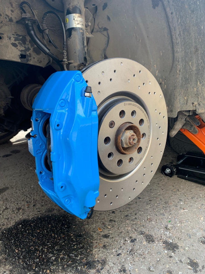

Всем привет. Наконец закончил долгую историю по замене тормозов. Суппорта куплены были аж в июне 20 года, но пока туда-сюда, капиталка, учеба, карантин и т.д. Руки дошли только сейчас, хотя диски и колодки покупались еще в мае)
Подробно расписывать как что откручивал/прикручивал и т.д не буду, все предельно просто и даже сунувшись туда первый раз, сложностей не возникнет. Единственное, в моих инструментах не оказалось разрезного ключа для тормозных трубок на 11, его пришлось докупить.

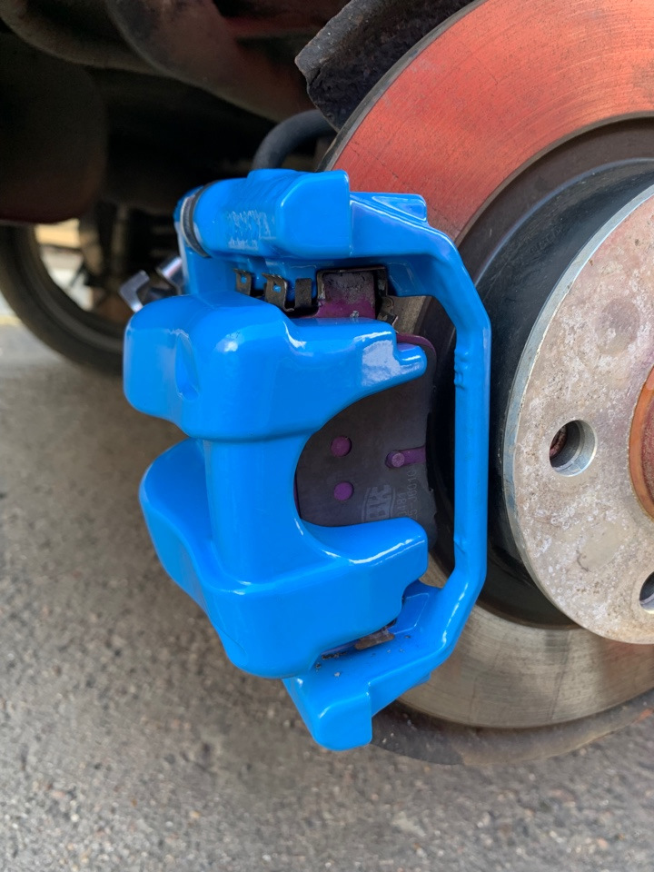

Суппорта красил в topstop.pro. Привозил все отдельно, поэтому готово было через 4 дня, если бы привез на машине сделали бы за день-два, но спешки у меня не было. Тем более всю замену производил сам. Качеством остался доволен.
Красивых фото авто на новых тормозах нет, машина грязная и внешний вид ее по прежнему боевой. Оставляет желать лучшего. По тормозам все отлично, единственное заметил скрип от колодок иногда появляется, возможно проблему решат противоскрипные пластины от того же Brembo, в наличии ничего не нашел за адекватную сумму, возможно поставлю весной.

Поршни Frenkit P382902 — 307x4=1228p
Поршни Frenkit P422902 — 406x4=1624р
Ремкомплект суппорта переднего Frenkit 238058 — 703x2=1406p
Монтажный комплект (направляющие и прижимные пластины) Quick Brake 1091674 — 718p
Передние тормозные диски Brembo (Xtra) 0993652X — 5748x2=11496p
Передние тормозные колодки Brembo P54039 — 2674p
Тормозные шланги передние TRW PHB499 — 781х2=1562р
Покраска передних и задних суппортов, переборка передних — 10000р

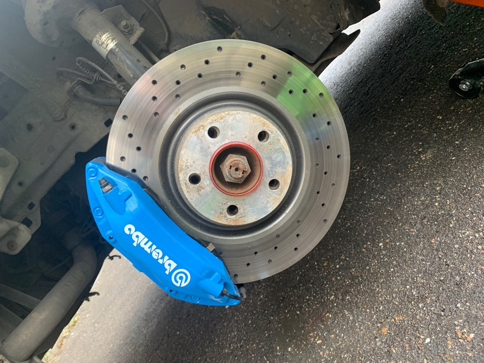

P.S Не особо хотел наклейки Brembo на суппорта, накидали вот такой вариант. Как думаете стоит?
P.P.S Тормоза сток ОПС буду продавать. Передние в сборе, задние только машинки без скоб, все под переборку

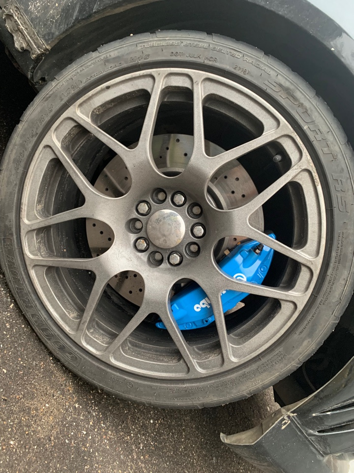

Ставлю сейчас себе суппорты от Пежо 607 с 330 диском и столкнулся с одной проблемой. Из-за того, что суппорты рассчитаны максимум на 310 мм диск, тормозные колодки не ложатся полностью на диск -где-то 1-2 мм. Как решали этот вопрос?
Не понимаю. Они рассчитаны как раз на 330мм. Диски от Альфа ромео я ставил, все четко
Понял. А суппорты эти с какой машины?
Пежо 607 с двигателем V6
Тоже Пежо 607 суппорты. Диск 330. Грешу на колодки… вот на пару мм торчат
Привет! а ты 17" пробовал на них натянуть какие-нибудь?
Неа, самому интересно. По ощущениям в притирку встанет.
