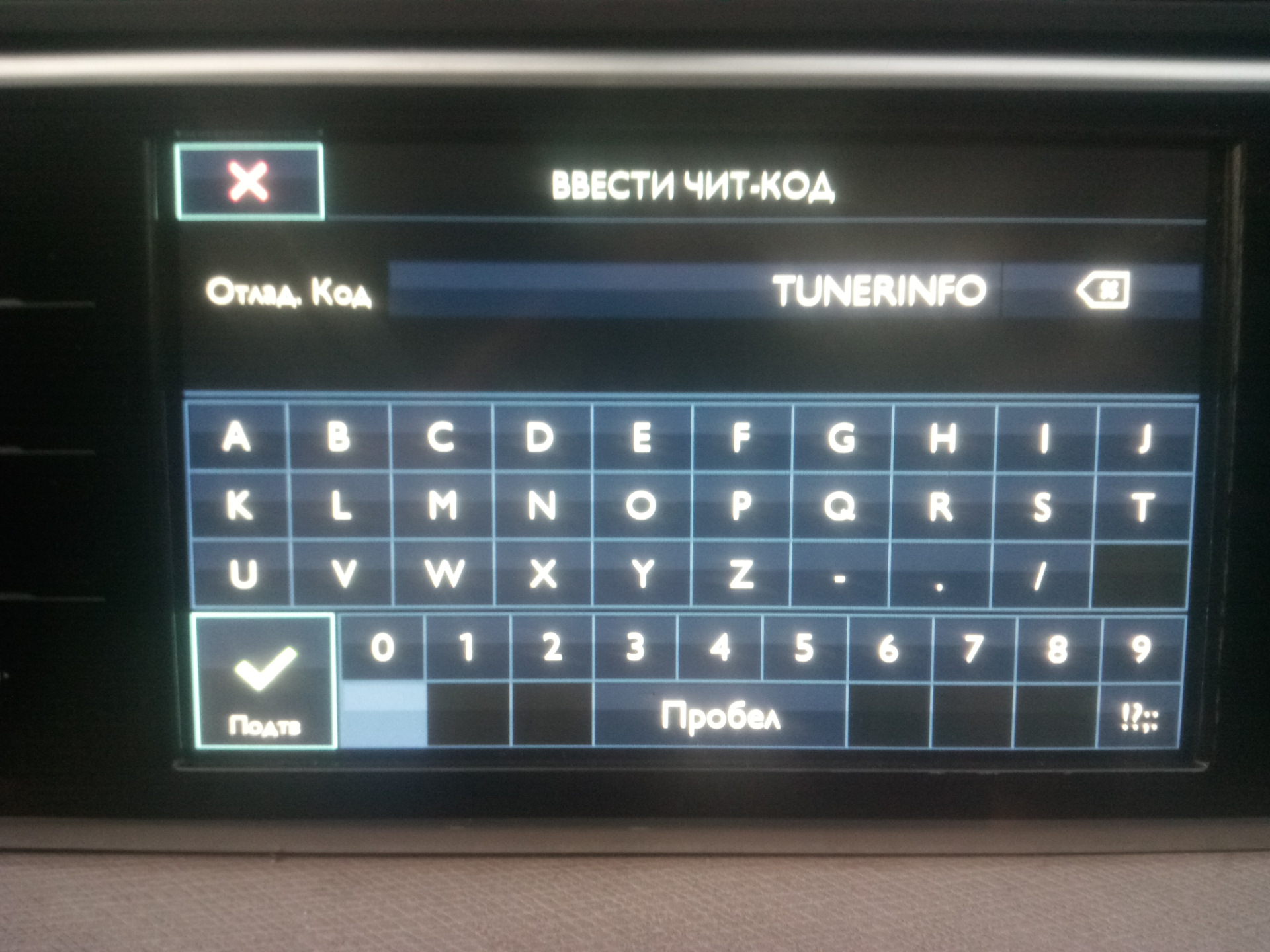

Способ второй — абсолютный. магнитола сама может показать нам соответствующие коды. Для этого войдём в соответствующий раздел. Нажимаем и удерживаем сенсорную клавишу "мультимедиа" до появления меню читкодов. Вводим код TUNERINFO.
выбираем обновление 1s.
Появилось osd меню.
Далее листаем радиостанции обычным способом и переписываем PI код. Код может появляется не сразу, передача кода зависит от настроек радиостанции и качество приёма магнитолой.
