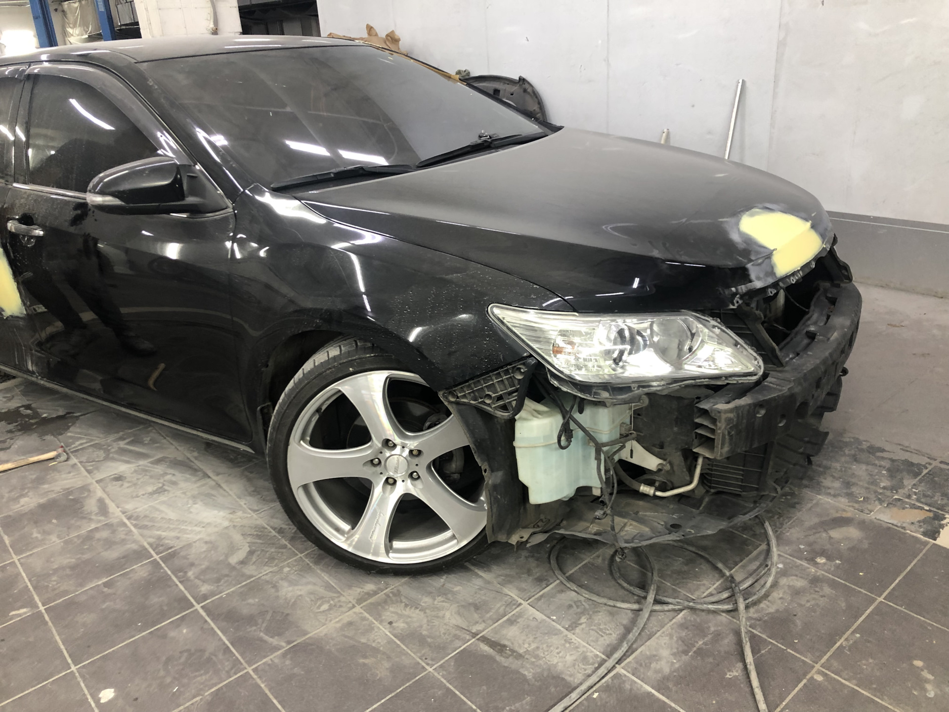

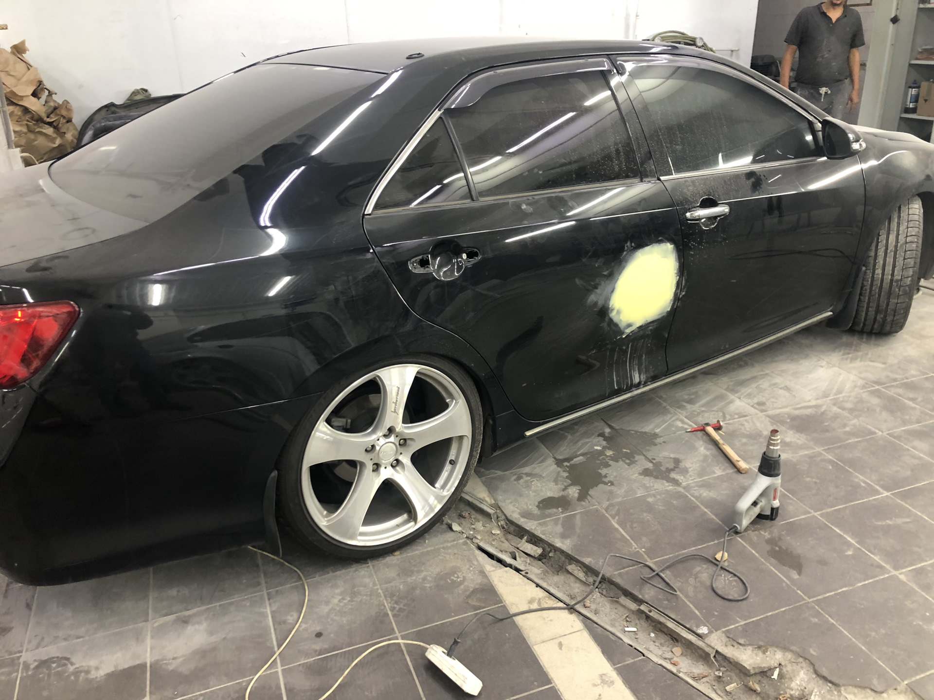

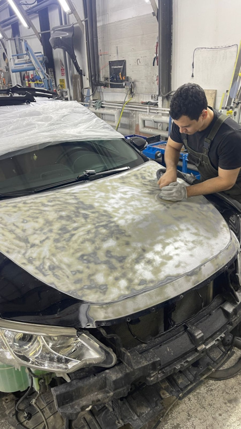

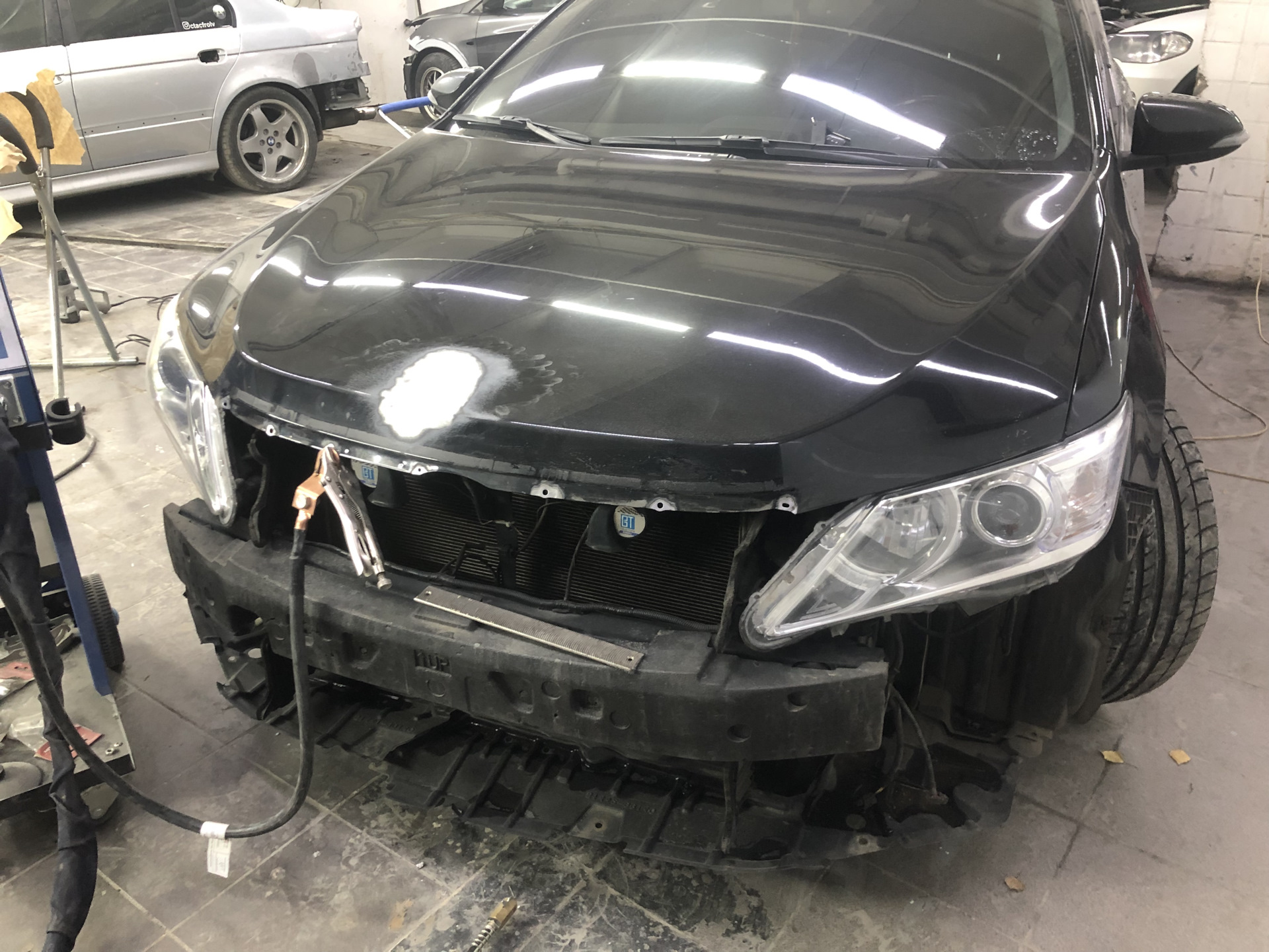

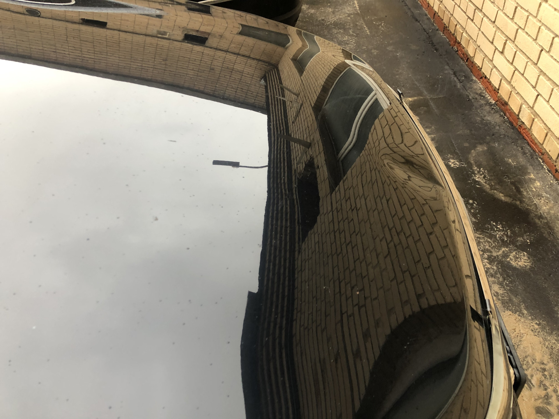

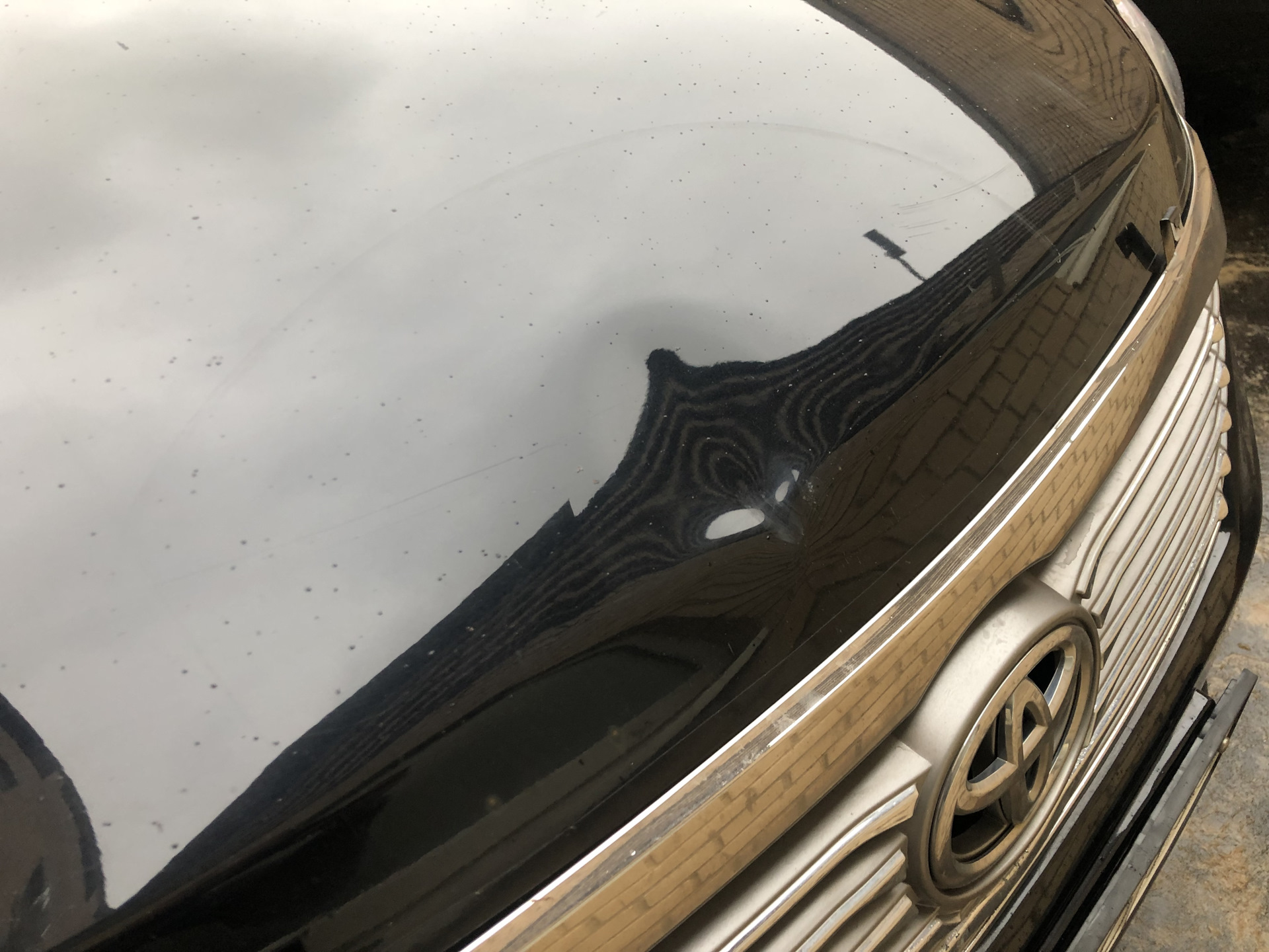

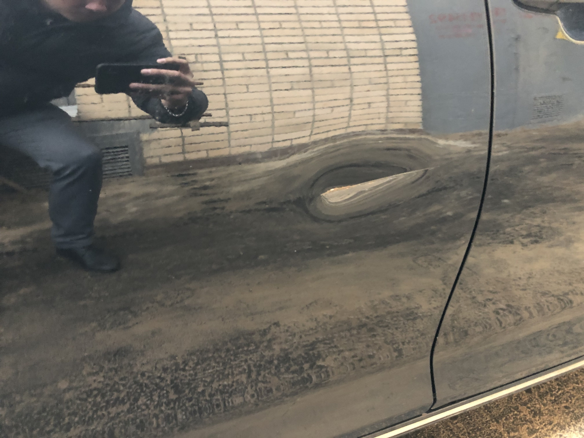

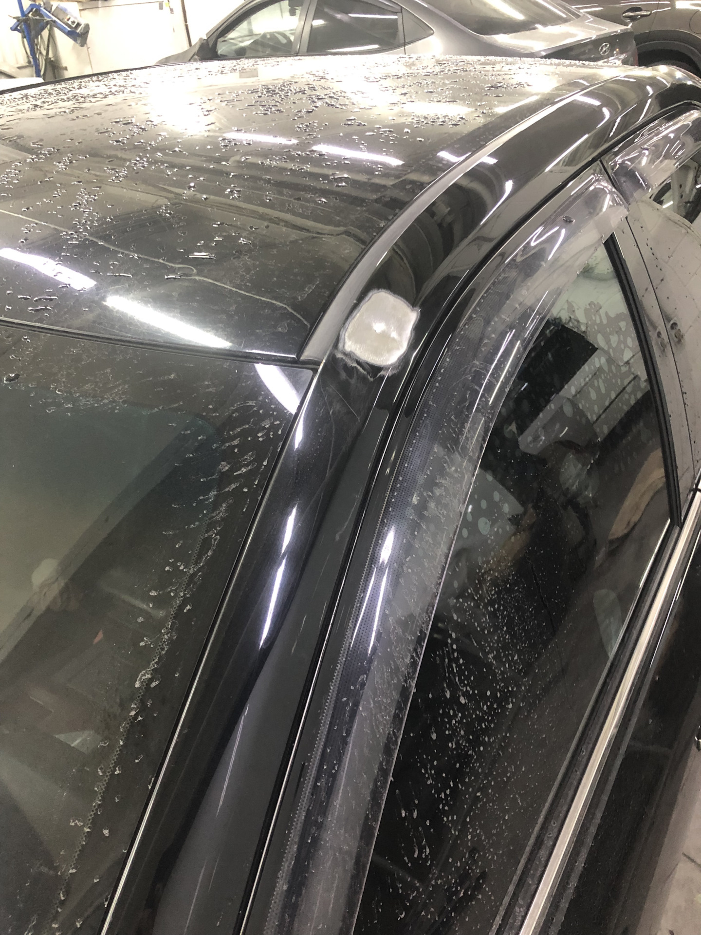

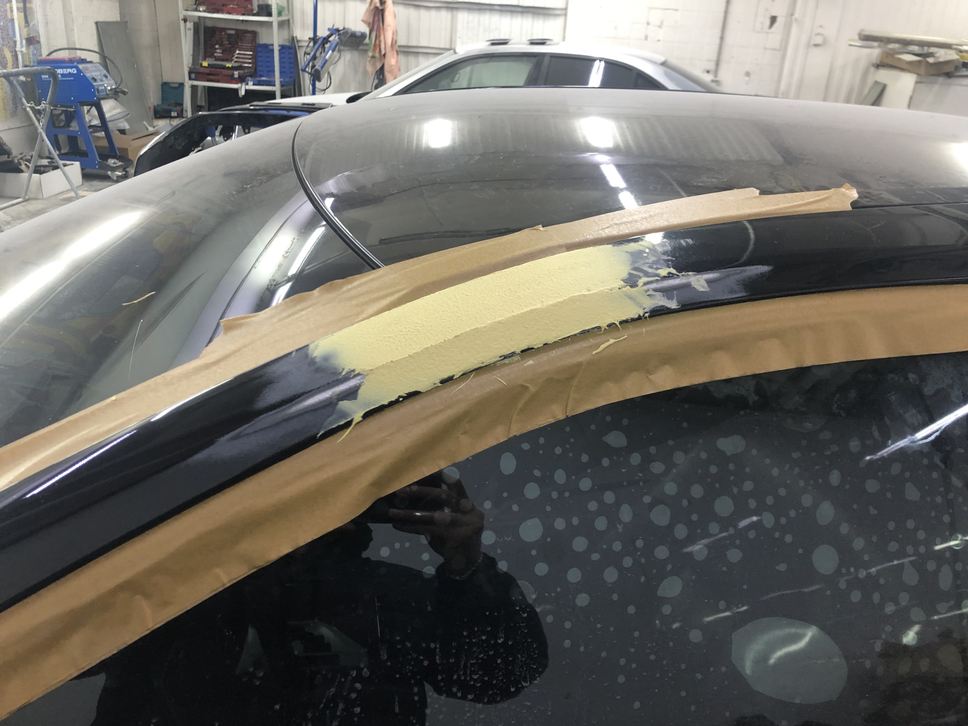

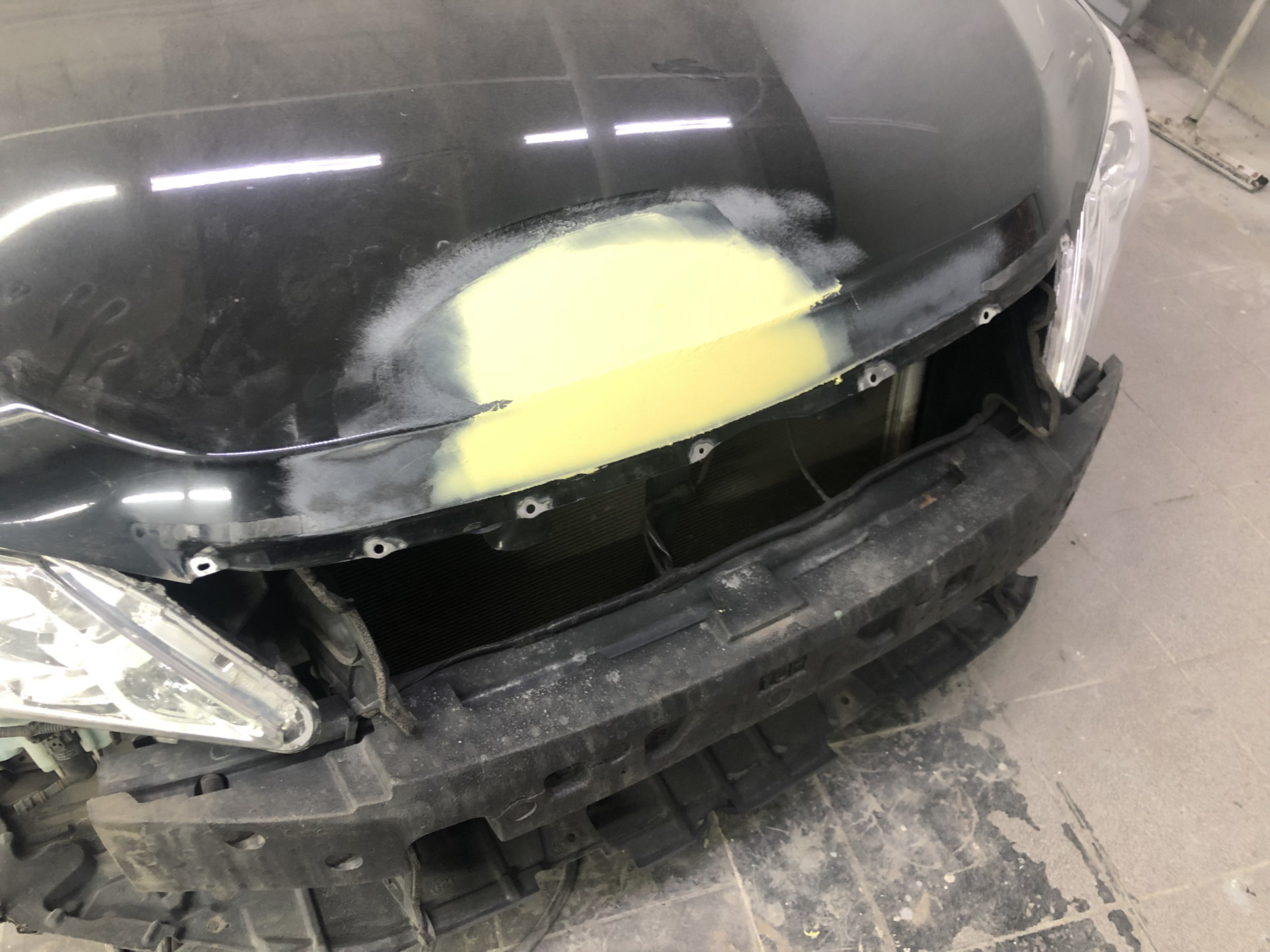

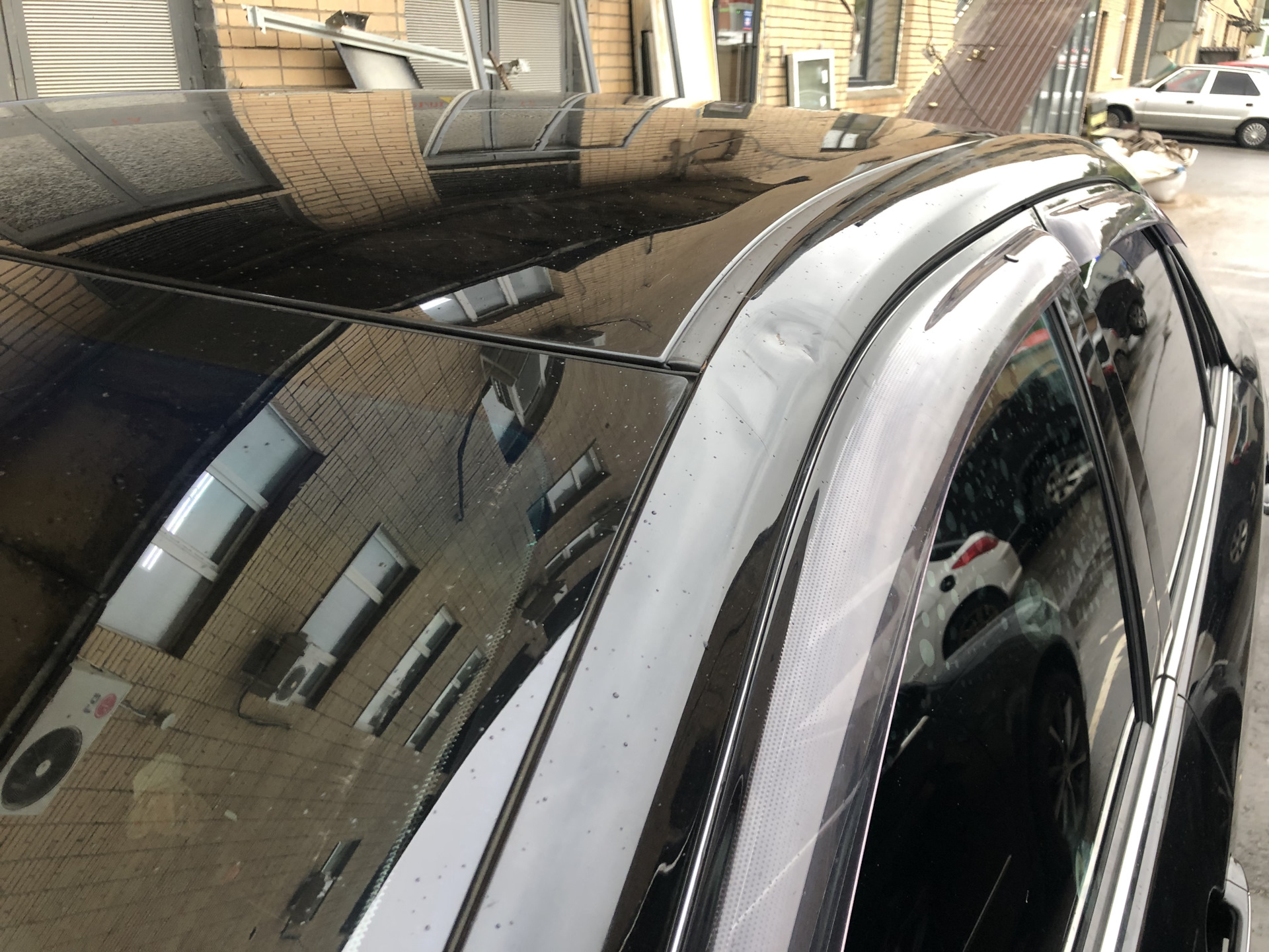

Всем привет . По заголовку понятно о чём пойдет речь. Пришло время продавать мою любимицу, не потому что она не устраивает, а потому что надо идти дальше, забегая вперёд скажу что куплена уже Camry 70 3.5 литра ))) изменить этому автомобилю просто невозможно ))) Пост будет довольно короткий, более подробно об автомобиле напишу в следующем БЖ о продаже автомобиля с подробным описанием. для передачи автомобиля новому хозяину, решил привести авто в идеальное состояние и в техническом плане и во внешнем используя исключительно оригинальные запчасти. На данный момент авто находится в малярке уже почти на заверщающем этапе. Всё что видите на фото, это все дефекты по кузову которые были за 8 с лишним лет эксплуатации моего авто. На капот упала "Ветка от дерева", зацепив сам капот и стойку.Дверь я поцарапал сам небольшим столбиком который не увидел при развороте на довольно узком участке. На переднем бампере так же были притёртости (не по моей вине), поэтому решил так же полностью перекрасить . Все что на фото, это то лишь часть . Небыло цели показывать каждую минуту процесса ремонта, задача показать какие недочеты были по автомобилю
Итого: Локальный покрас капота с полным покрытием лака, полность перекрас переднего бампера, локальный покрас задней двери, локальный покрас стойки, + лёгкая (бережная) полировка кузова без образива. Кузов весь в родной краске за исключением теперь уже тех работ которые описал выше, но работы выполняются по технологии в грамотном сервисе грамотными малярами . Продолжение следует … Если кого заинтересовал автомобиль, спрашивать здесь про цену и тд ненадо, т.к об этом пойдёт речь в следующем бж и цена будет выше рыночной из за состояния автомобиля. спасибо за внимание

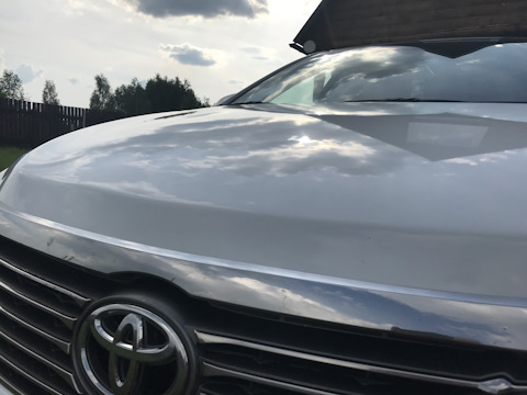

98% видимых повреждений можно было убрать так называемым вакуумом, без окрасов. Деньги те же.
Я вот честно, Над людьми поражаюсь … я по вашему не консультировался ? Не ездил и не показывал повреждения ? По вашему мне лучше покрасить чем выпрямить вакуумом ? Ненадо включать эксперта не видя вживую повреждения . видимо по вашему все бездарности и слепни раз так говорите
Зависит от мастеров. Я был в 13 местах по нашей области, чтобы найти человека, который сможет сделать практически идеально. Стоимость у него по расчёту почти в 3 раза дороже покраски. По этой причине написал так. Обязательно выложу результат.
Важное слово «ПОЧТИ» . мне тоже мои повреждения вытянули насколько возможно, но без покраски было никак не обойтись . Мне достаточно было съездить в несколько именитых контор для того чтобы мне дали понять как и что делать … сам рассчитывал делать без покраски, но увы . далеко не все повреждения можно вытянуть как оказывается, в вашем случае видимо можно вот и все дела . я бы хоть в 10 раз отдал бы дороже, но никак
Поэтому я написал 98% 🙂 посмотрим, что смогут сделать с моим косяком.

))) качественно можно было оловом залить, особенно актуально для морды авто т.к. сколы будут. Шпаклю они ложили на голый металл, в идеале кислотный грунт потом акриловый… То что сделано нужно будет переделывать, делали шабашники… Я к примеру не обрашаю внимание на пробег авто, заказ наряды и прочую ботву, я покупаю машину а не бумажки и чем она мешьше крашена тем лучше, просто скидку попрошу вменяемую и все.
Все что на фото, это то лишь часть . Небыло цели показывать каждую минуту процесса ремонта, задача показать какие недочеты были по автомобилю . Работа ведётся строго по технологии, а технологию можете почитать в интернете . А в целом Успехов ))на бесполезный диалог времени нет . Про олово вообще выпал …
У меня все хорошо, успехи есть. Ага, знаю я это строго по технологии… Не один сервис проехал, везде "мастера"… На продажу какому-нибудь не мамонту сплавить пойдёт.
. Будет интересно, дам телефон . Хоть раз в жизни машину нормально отремонтируете . Хотя зачем ? Просто оловом можно облить и сойдёт . Уважаемый, не засоряйте эфир своими нелепыми домыслами и крайне неудачным опытом обслуживания автомобиля .
А к PDR не ездил? мне кажется они без покраса бы сделали, кроме следа на двери конечно
Там вмятина на ребре . В этом вся трудность была, поэтому по другому никак и никто не сделает . вытянули насколько возможно и дальше легкий ремонт
