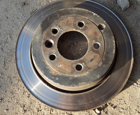

Поменял первые задние колодки (53 тыс. прошли), поставил TRW, полчаса работы и 1900 всех денег, включая стоимость з/п. У кого сколько отслужили, интересно?

Отличный результат!
У меня оригинальные ходили 17000 км (перед, зад) удивило, поменял также на оригинал думал проходят дольше, нет также 17000 км, решил ставить не оригинал Ferodo PREMIER, на удивление результат 34000 км (стиль вождения тот же) . На 68000 поменял комплексом диски DBA и накладки Ferodo PREMIER(по кругу). Родные диски менял по причине максимального износа( диски не били).
DBA понравились?
Как и положено первые 1000 км притирал, на момент продажи Disco, пробег был 85000 км соответственно на DBA серия Gold HD 4000 XS проехал 17000 км, полет отличный. Из плюсов- перегрева не боятся, быстро остывает, шума, гула и скрипа при торможении нет, коррозии не боится, отличный вид. Минусы цена ( до повышения цен с накладками 57000 руб.)
Рекомендую.
На будущее себе выбрал такие.
