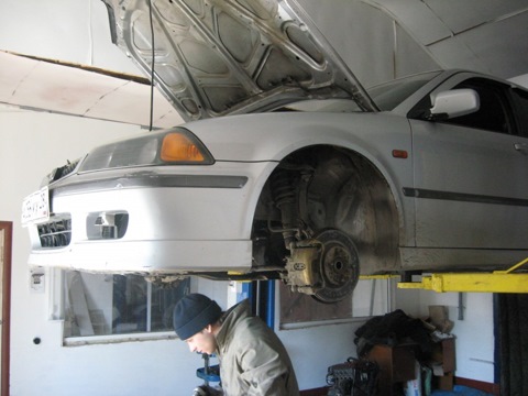

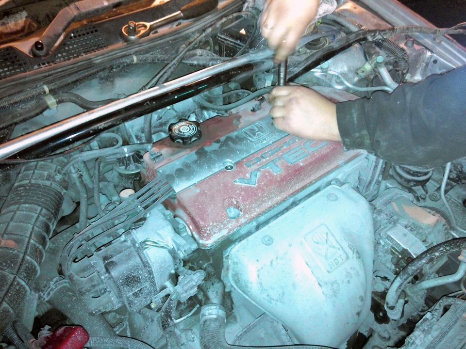

И вот настал момент Х, а точнее день Х. Когда мне пришла информационная смс о том, что меня и мое поджопное ТС пустят в теплый гараж для травли насекомых и предотвращения паркинсона у ДВС. И мне согласится помочь с моей хондой сам Мехастиг Макс, хоть он и фанат субару, но рассовой ненависти к другим машинам особой нету)) за что ему огромное СПАСИБО и за помощь то же. т.к вся основная работа его рук дело. А дальше все банально и просто, как по мануалу. Сняли крышку, посмотрели, отрегулировали, собрали. Ну а подробности спросите вы?

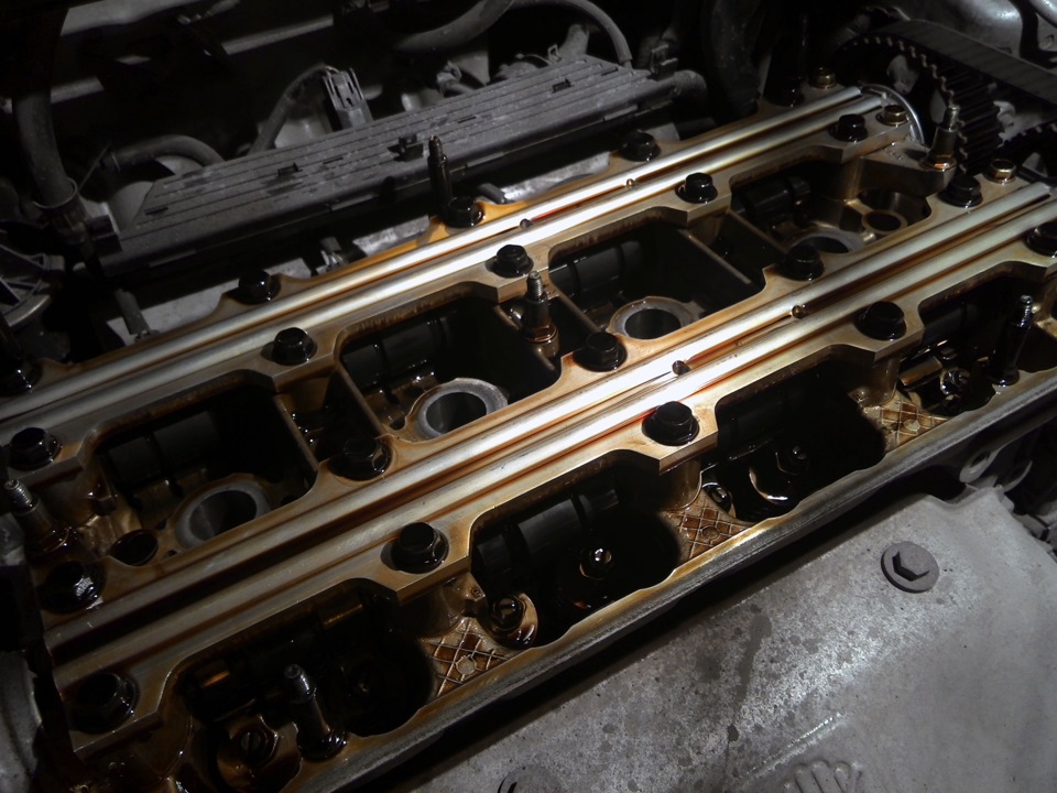

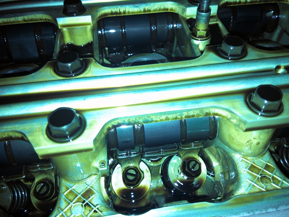

А вот они собственно на фотах, камера телефона немного не правильно передает то что на самом деле, но думаю итак видно. Грм еще жив, и нифига это не ролики. Паразитный звук результат вибрации бампера либо еще чего то примыкающего, т.к бампер снимал недавно. Зазоры сделали впуск 0.15. выпуск 0.17. +- 0.01 погрешность. Так что все ок. После регулировки пропало то, что собственно меня настораживало, теперь ДВС не паркинсонит и не вибрирует, так же пропала отрыжка огра при нажатии педали газа. Все стало работать плавно.
На зиму заливал идемитсу 5в30 на нем конечно гоняли по трассе, но в целом состояние ДВС очень и очень хорошее, благодаря маслу данного производителя.С учетом верчения мотора в отсечку и долгое время работы мотора на повышенных оборотах даже нет привычного мне нагара на клапанах.
